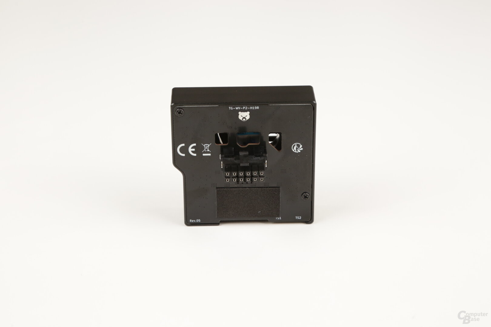

Einen Schritt weiter ist dagegen Thermal Grizzly mit dem WireView Pro II. Das Produkt unterscheidet sich zwar deutlich vom Anti-Melt-Kabel und ist mit einem Preis von 120 Euro auch nicht günstig, schützt die Hardware aber genauso effektiv – und bietet noch weitere Funktionen. Die Kehrseite der Medaille: die Kompatibilität ist etwas eingeschränkt.
Die Unterschiede zwischen beiden Produkten fangen bereits beim Formfaktor an. Denn das WireView Pro II ist kein einfaches Kabel, sondern eine kleine Elektronik-Box, die auf den 12V-2×6-Stromstecker der Grafikkarte gesetzt wird. Das Netzteilkabel wird ebenso an das Gerät angeschlossen und damit gibt es eine direkte Verbindung.
Viel Luxus mit Display, aber nicht immer kompatibel
Die Bauweise der Thermal-Grizzly-Lösung hat ihre Vor- und Nachteile. Ein Problem zum Beispiel ist, dass das Gerät nicht mit jeder Grafikkarte kompatibel ist. Ist der Stromstecker zu tief oder schräg auf dem PCB platziert, kollidiert das Gehäuse des WireView Pro II mit der Grafikkarte. Nvidias Founders Edition der RTX-5000-Modelle sind also nicht kompatibel. Dasselbe gilt für weitere 3D-Beschleuniger, vor allem Produkte von Asus (z.B. ROG Matrix), Gigabyte, MSI und Zotac sind betroffen.
Das klingt nun schlimmer als es ist, die meisten Grafikkarten passen. Aber eben nicht alle, was es vor dem Kauf zu bedenken gilt. Thermal Grizzly bietet eine umfassende Kompatibilitätsliste (PDF) an. Wer seine Grafikkarte nicht auf dieser Liste findet, soll sich vor dem Kauf an den Support wenden.
Auch beim CPU-Kühler muss ein wenig aufgepasst werden. Vor allem sehr große Kühler wie zum Beispiel der Noctua NH-D15 G2 können je nach Grafikkarte beziehungsweise Positionierung des Stromanschlusses den Einbau verhindern. Hier kann es hilfreich sein, einen Blick auf die Abmessungen des WireViews (PDF) zu werfen. Wer seine Grafikkarte dort noch nicht findet, soll den Support kontaktieren.
Darüber hinaus gibt es das WireView Pro II in zwei Konfigurationen beziehungsweise Richtungen: „Normal“ und „Reversed“. Je nach verbauter Richtung des Stromsteckers wird die N-Variante (Sense-Pins Richtung PCB) oder die R-Variante (Sense-Pins Richtung Grafikkarten-Lüfter) benötigt.
