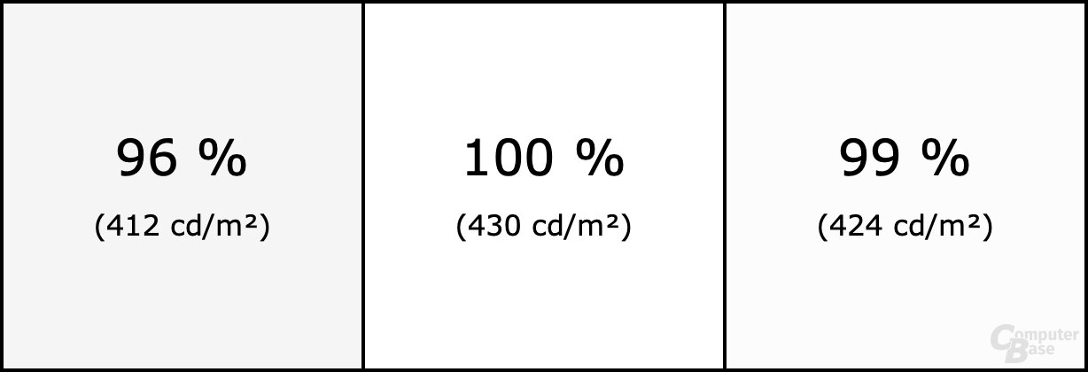

Auch das Display des Echo Show 5 der dritten Generation musste sich unter dem Messgerät beweisen. Mit maximal 378 cd/m² in der Mitte ist der Bildschirm allerdings etwas dunkler als beim Vorgänger, bei dem er eine Maximalhelligkeit von 430 cd/m² erreicht. Links außen leuchtet das Display des Testmusters jedoch nur mit 347 cd/m², was ein deutlicherer Helligkeitsunterschied als beim Vorgänger ist. Rechts ist die Leuchtdichte mit 362 cd/m² etwas höher. Die Homogenität ist somit zwar noch gut, aber nicht mehr sehr gut.
Die Farbtemperatur ist mit 7.500 K etwas zu kühl. Eine automatische Anpassung auch der Farbtemperatur an das Umgebungslicht bietet der kleine Echo Show allerdings weiterhin nicht.
Bei maximaler Helligkeit leuchtet das Display bei der Darstellung von Schwarz mit 0,104 bis 0,130 cd/m² – der Schwarzwert ist somit minimal besser als beim Vorgänger. Der mittlere Kontrast liegt bei rund 3.000:1. Ebenfalls sehr gering fällt erneut die Mindesthelligkeit des Bildschirms aus. Sie beträgt 2,97 cd/m² und ist so minimal heller als beim Vorgänger (2,87 cd/m²).
