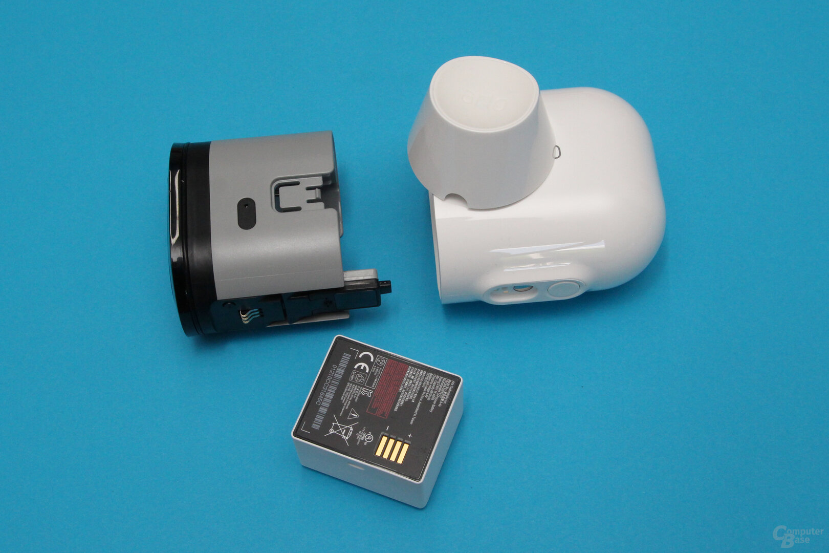

Sowohl bei der Arlo Pro 4 als auch der Reolink Argus 3 Pro muss der Nutzer anders als bei Yale aber regelmäßig den Akku aufladen, wenn keine dauerhafte Stromversorgung erfolgt. Bei beiden Kameras wird man auf einen schwindenden Akkuladestand über die App und bei Arlo auch per E-Mail darauf hingewiesen, dass der Akku geladen werden muss.

Die Befestigung der Arlo Pro 4 erfolgt magnetisch an einer Halterung, die wiederum verschraubt wird. Durch die feste magnetische Anbringung lässt sich die Kamera leicht ausrichten und bei Bedarf auch jederzeit provisorisch an anderer Stelle platzieren. Anstelle des magnetischen Ladekabels kann bei Arlo ebenfalls ein Solarmodul, ein längeres Outdoor-Ladekabel oder eine Doppelladestation zum gleichzeitigen Aufladen von zwei Akkus erworben werden. Im Lieferumfang befinden sich die Kamera, die magnetische Halterung inklusive Befestigungsmaterial, der Akku und das proprietäre, magnetische Ladekabel.

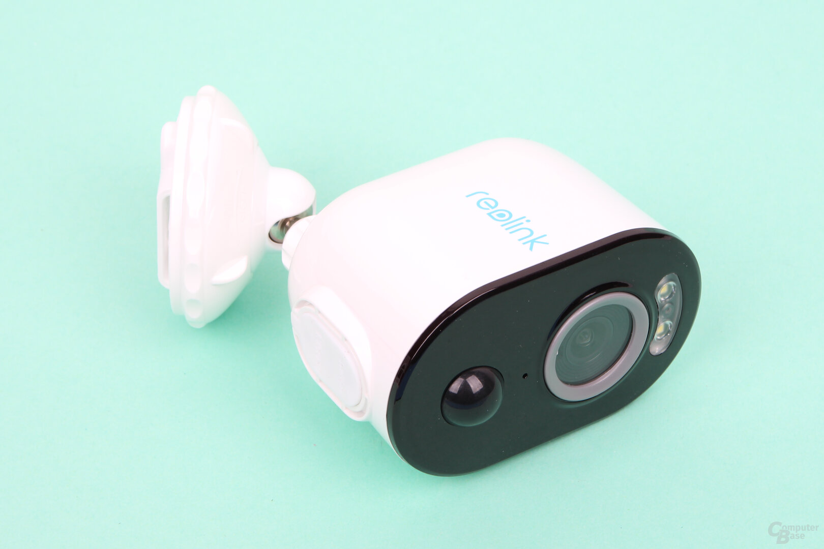

Die 330 g schwere Reolink Argus 3 Pro liefert zwei verschiedene Halterungen mit: eine Kugelkopfhalterung, die wahlweise verschraubt oder mit einem beiliegenden Gurt befestigt werden kann, und einen Kunststoffständer für den Innenbereich, in den die Argus 3 Pro einfach geklemmt wird. Eine magnetische Halterung für den Außenbereich kann zudem optional erworben werden, auch sie stand Computerbase für den Test zur Verfügung.
LED-Spotlight, IR-Nachtsicht und Bewegungssensor
Aufnahmen können auf einer an der Unterseite der Kamera eingeschobenen microSD-Karte gespeichert werden, die nicht Teil des Lieferumfangs ist. Der 1/3"-CMOS-Sensor mit 4 MP unterstützt eine Auflösung von bis zu 2.560 × 1.440 Pixeln bei 15 Bildern pro Sekunde. Die Nachtsichtfunktion setzt auf sechs Infrarot-LEDs, für Licht sorgen zwei LED-Spotlights mit 2 Watt und 230 Lumen. Die Bewegungserkennung wird von einem Infrarot-Bewegungssensor unterstützt. Auch eine Sirene ist in der Argus 3 Pro verbaut, um ungebetene Gäste abzuschrecken.

Im Test hat sich zunächst ein deutlich erhöhter Akkuverbrauch bei der Arlo Pro 4 gezeigt. Schon nach 11 Tagen musste sie wieder ans Ladegerät, da dann aufgrund des niedrigen Ladestands kein Fernzugriff mehr möglich ist. Während die Arlo Pro 4 bei 5 Prozent Akkustand war, lag die direkt daneben platzierte Reolink Argus 3 Pro noch bei 65 Prozent. Ursache dieses hohen Verbrauchs waren eine viel zu empfindliche Standardeinstellung der Bewegungserkennung, so dass häufige Sonne-Wolken-Wechsel fälschlich als Bewegung eines Tieres interpretiert wurden, und ein unzureichend eingeschränkter Erkennungsbereich, der durch sich bewegende Pflanzen Aufnahmen und Benachrichtigungen auslöste. Durch die Reduzierung der Empfindlichkeit konnte die Akkulaufzeit deutlich erhöht werden – rund 1,5 Monate sind trotz sehr vieler Auslösungen am Tag (im Schnitt 50–70 pro Tag) nach der Änderung möglich. In der App wurde dabei die Einstellung „Optimal“ gewählt (Standardeinstellung), die die Videoqualität und die Betriebsdauer aufeinander abstimmt. Alternativ kann immer die höchste Videoqualität oder die längste Akkulaufzeit gewählt werden. Die Reolink Argus 3 Pro geht von Haus aus weniger sensibel an die Erkennung heran. Mit einer guten Abstimmung aus Empfindlichkeit und Erkennungsfeld erzielt auch sie spielend 1,5 Monate, bei weniger Erkennungen sogar deutlich mehr.
