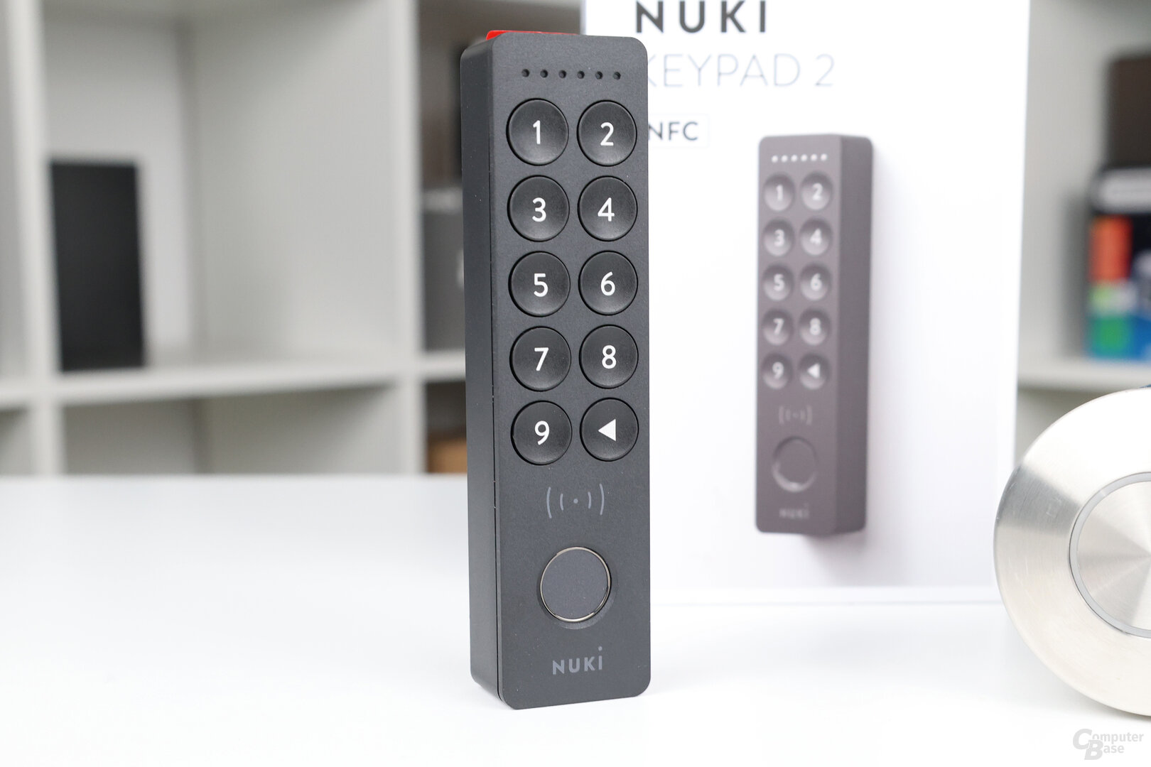

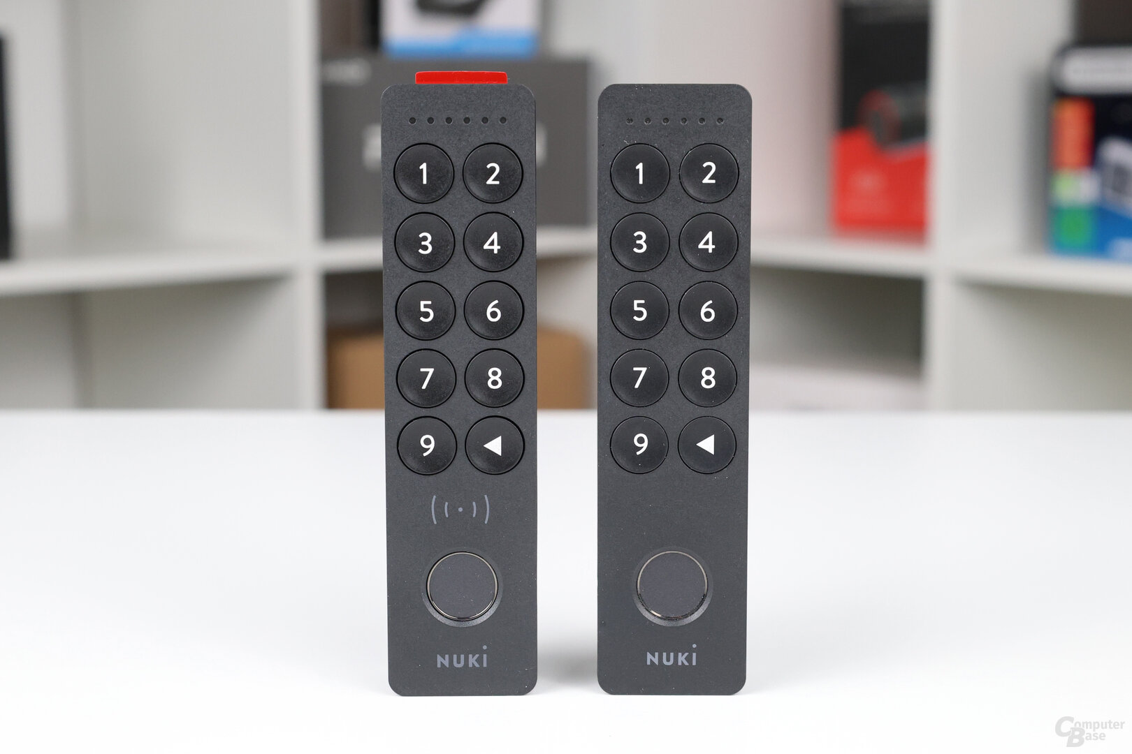

Bis auf ein NFC-Symbol sieht das Nuki Keypad 2 NFC genauso aus wie das Keypad 2. Wer bereits das Keypad 2 besitzt, kann beim Umstieg auf das Keypad 2 NFC sogar die Montageplatte weiter nutzen, da sie identisch sind. An den Abmessungen von 118 × 29 × 21 mm (H × B × T) hat sich trotz mehr Technik im Inneren nichts geändert.
Das kleine Symbol über dem Fingerabdrucksensor kennzeichnet das Nuki Keypad 2 NFC
Nuki Keypad 2 NFC (links) neben Keypad 2

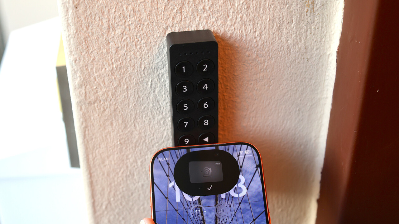

Nutzt man Apple Home und ein iPhone oder eine Apple Watch für Tap to Unlock, ist dies denkbar einfach. Am besten hält man einfach die obere Kante des iPhones an das Nuki Keypad 2 NFC und schon wird der Home Key erkannt und das Nuki Smart Lock öffnet. Bei der Apple Watch hält man das Display an das Keypad und das Nuki Smart Lock öffnet ebenso schnell. Dies funktioniert auch problemlos durch Jacken oder Pullover hindurch.
Sowohl mit Smartphone als auch Smartwatch entsperrt das Nuki Smart Lock über Tap to Unlock somit sehr schnell. Über die Smartwatch ist es im Expressmodus, wenn das Keypad an einem gut erreichbaren Platz montiert wurde, noch bequemer, da man nicht erst das Smartphone aus der Tasche nehmen muss.
