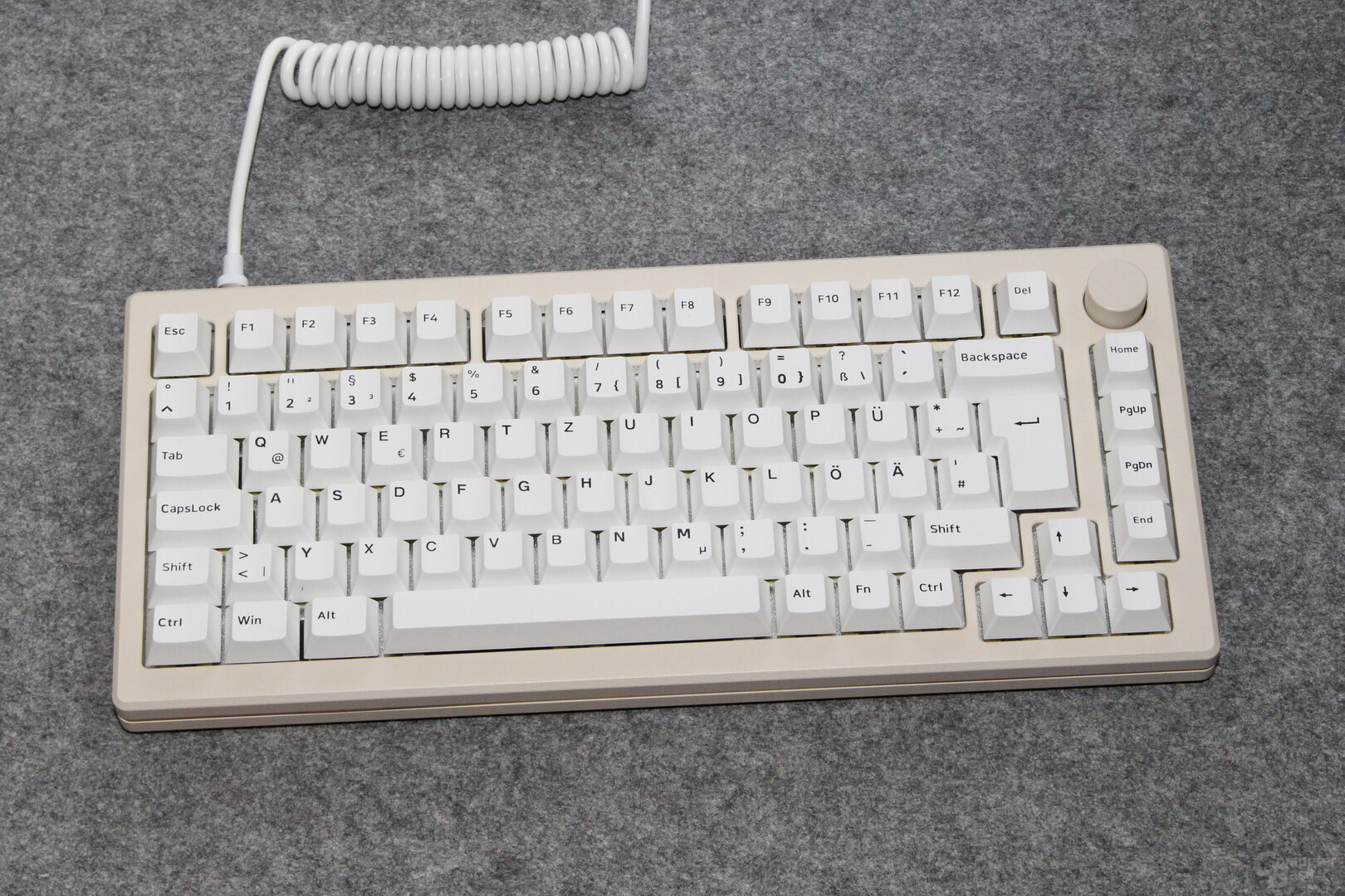

Bis auf „Drucken“ und „Menü“ verbaut Akko alle Tasten einer Tenkeyless-Tastatur, ordnet sie aber kompakter an. Ergänzt wird darüber hinaus ein Drehregler, der sowohl die Audio-Lautstärke als auch die Helligkeit der Tastaturbeleuchtung ändern kann. Das mittlerweile verbreitete Layout trifft den aktuell besten Mix aus möglichst schmaler Form und möglichst geringem (Tasten-)Verzicht, was den Umstieg ins Kompaktsegment erleichtert.

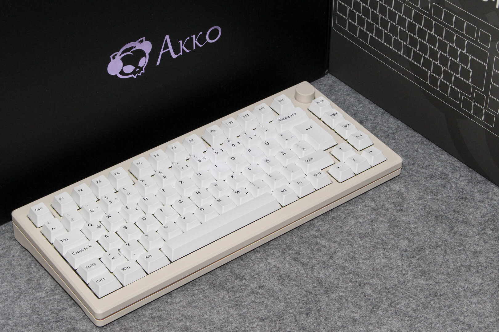

Was Akko aus der Masse hebt und neben den Tastern den Preis von rund 240 Euro rechtfertigen muss, ist der massive Materialeinsatz. Rund 2 kg Gewicht sind eine Menge, erst recht im Kompaktformat. Dazu kommen zwei Schichten Dämmmaterial, ein zusätzliches Gewicht an der Unterseite und ein auf Gummis gelagertes PCB. Konstruktiv entspricht das dem Stand der Technik im Kaninchenbau der Custom-Szene. Mehr geht aktuell kaum.

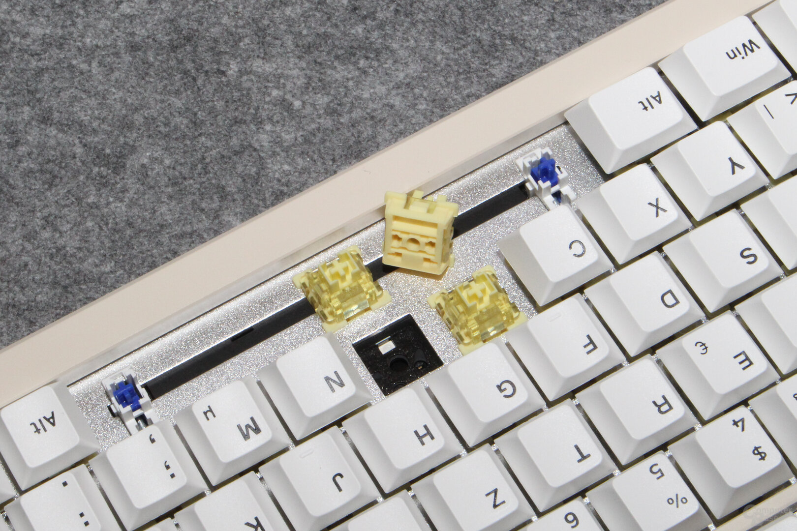

Hot Swap bringt Freiheiten und Einschränkungen
Die Hot-Swap-Funktion bringt überraschende Einschränkungen und Freiheiten mit sich. Hall-Effekt-Taster können nur durch die beiden von Akko angebotenen Varianten getauscht werden, Modelle anderer Hersteller wie Gateron sind inkompatibel. Der Hersteller erklärt dies mit unterschiedlichen Ausrichtungen der Magneten im Stempel der Taster, Polaritäten sowie verschiedenen Arten und Positionen der Hall-Effekt-Sensoren. Hierfür gebe es keine einheitlichen Standards.
Was allerdings funktioniert, ist die Verwendung normaler mechanischer Taster mit 3-Pin-Layout. Sie können einfach auf das PCB gesteckt werden, lediglich der maximale Hub muss anschließend kalibriert werden. Hall-Effekt-Vorteile entfallen dann, allerdings lassen sich so beispielsweise Taster mit Druckpunkt verwenden. Selbst eine Mischbestückung akzeptiert die Mod 007 klaglos, wobei nach dem Wechsel von Tastern in jedem Fall eine Tastenkalibrierung nötig ist, für die jede Taste einmal gedrückt werden muss.

In die Hot-Swap-Sockel können auch normale mechanische Taster gesetzt werden

Der massive Materialeinsatz bringt nicht nur für das Aussehen und die Haptik etwas, er zielt vor allem auf das „Sounding“. Klanglich macht sich der Aufwand definitiv bezahlt: Auch ohne „Silent-Switches“ ist die Mod 007 eine angenehm ruhige, dezente Tastatur. Nebengeräusche gibt es nicht, mehr als ein dumpfes und leises „Tock“ lässt sich nicht vernehmen. Selbst gegenüber einer ebenfalls vergleichsweise massiven Endgame Gear KB65HE macht das noch einmal einen erheblichen Unterschied aus.
Die Schattenseite dieser Akustik: Aufgrund (sehr kleiner) Griffmulden ist das Anheben der Tastatur ein mühsames Geschäft. Pingende Taster mit Federhall klingen zudem hell und blechern, hier hat die Alu-Hülle weniger deutlich positive Auswirkungen. Was zudem fehlt: Ein Platz für den Funkempfänger.

Der glatte Drehregler lässt sich gut greifen
