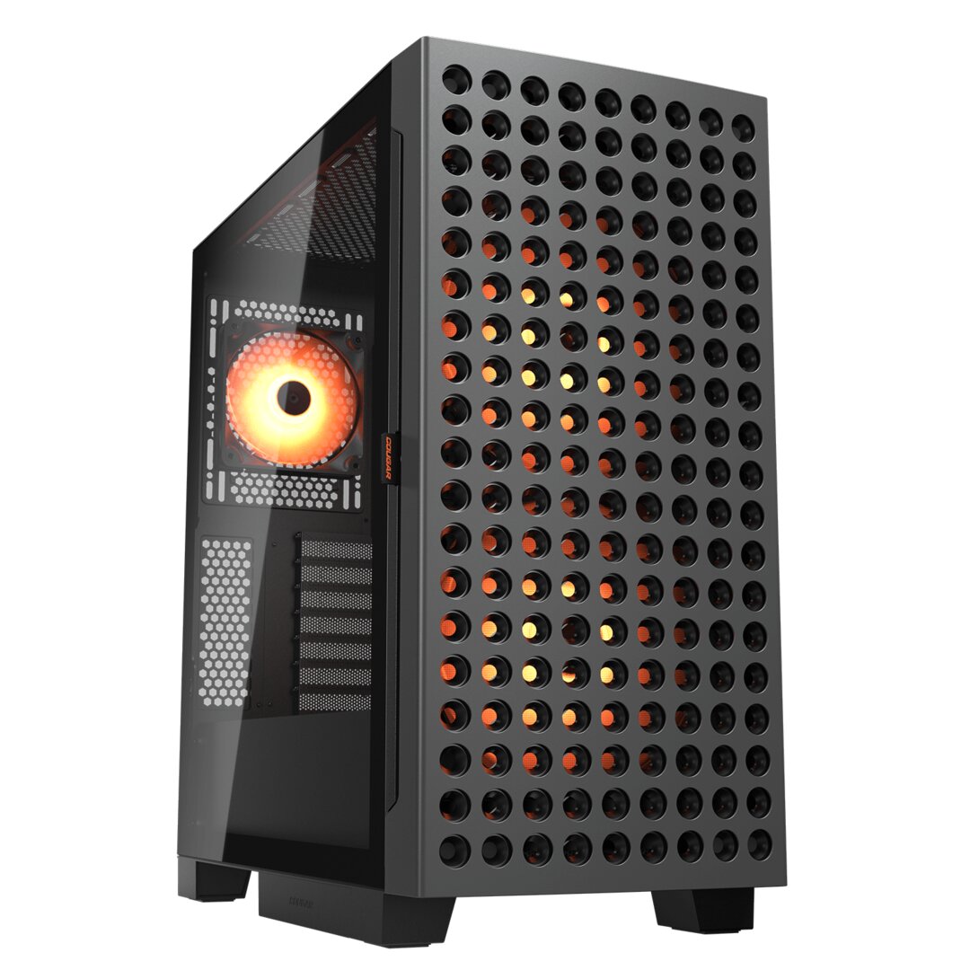

Mit dem Airface Eco RGB hat Cougar ein Gehäuse mit gelochter Front, vielen Staubfiltern, einem ARGB-Hub und entfernbarem Deckel vorgestellt. Es wird vom Hersteller als ökoeffizient mit geringem Fußabdruck beworben, da es besonders effizient zu kühlen sein soll, dank thermodynamischen Prinzipien – doch die Erklärung ist dünn.
Eine Front wie ein Käse

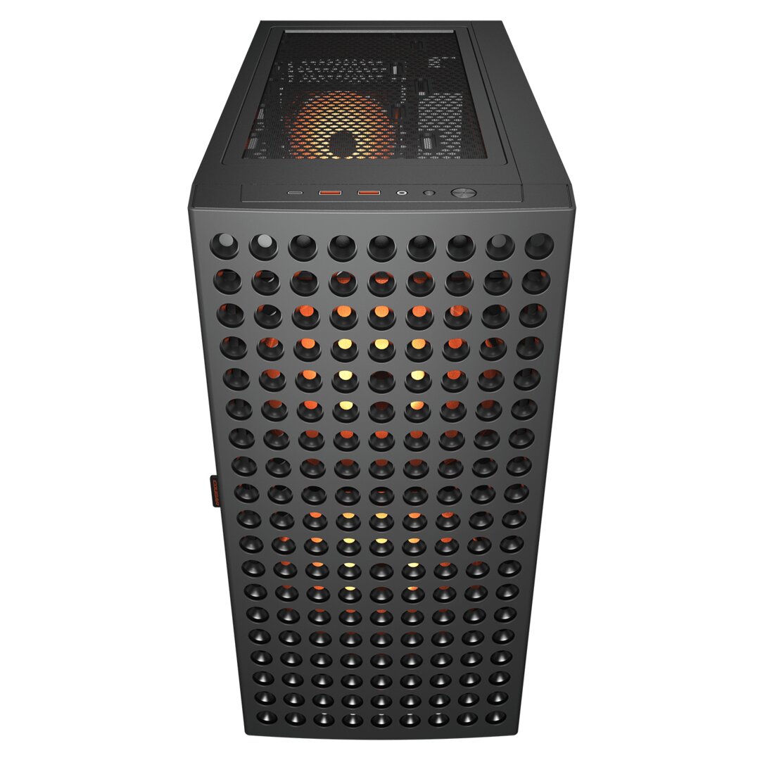

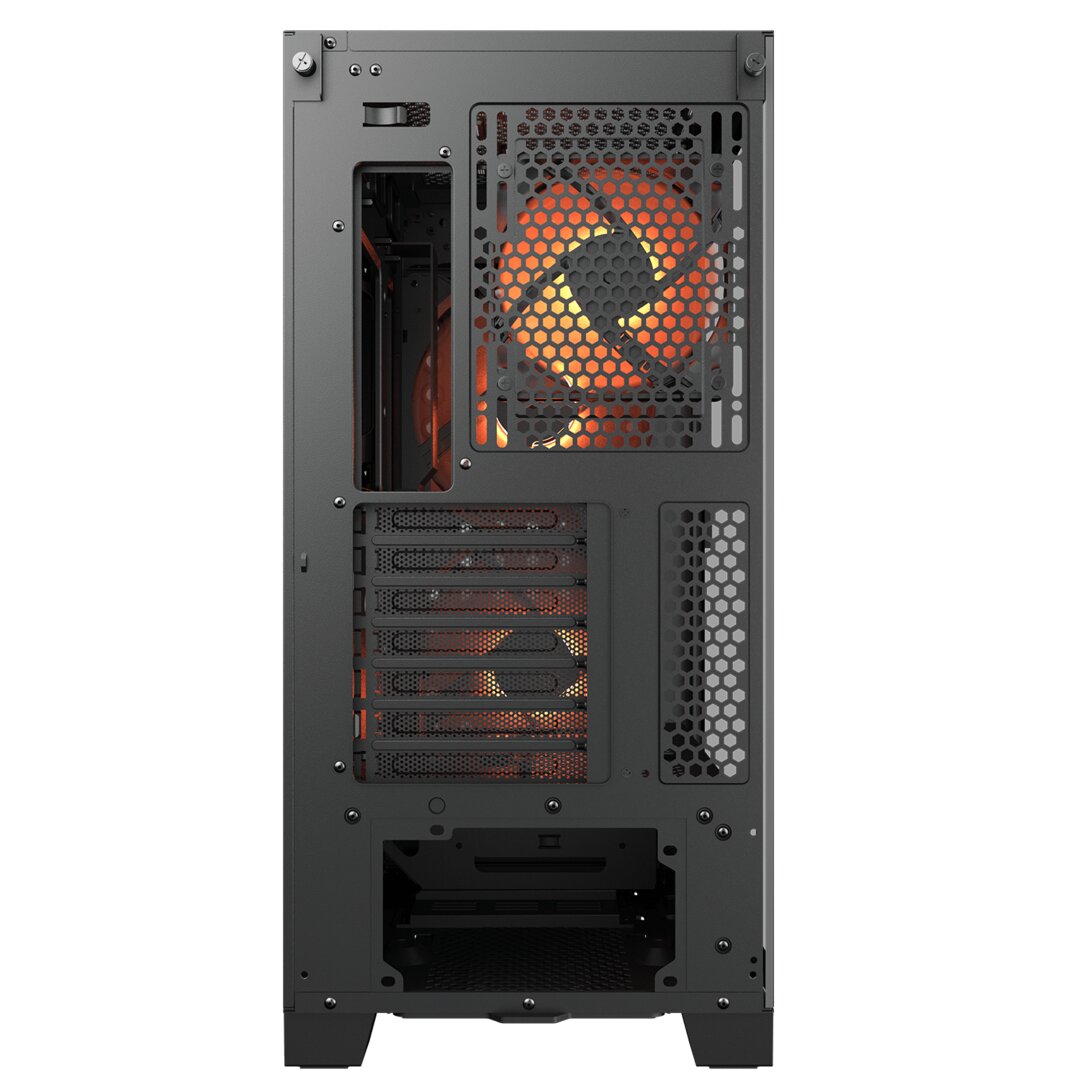

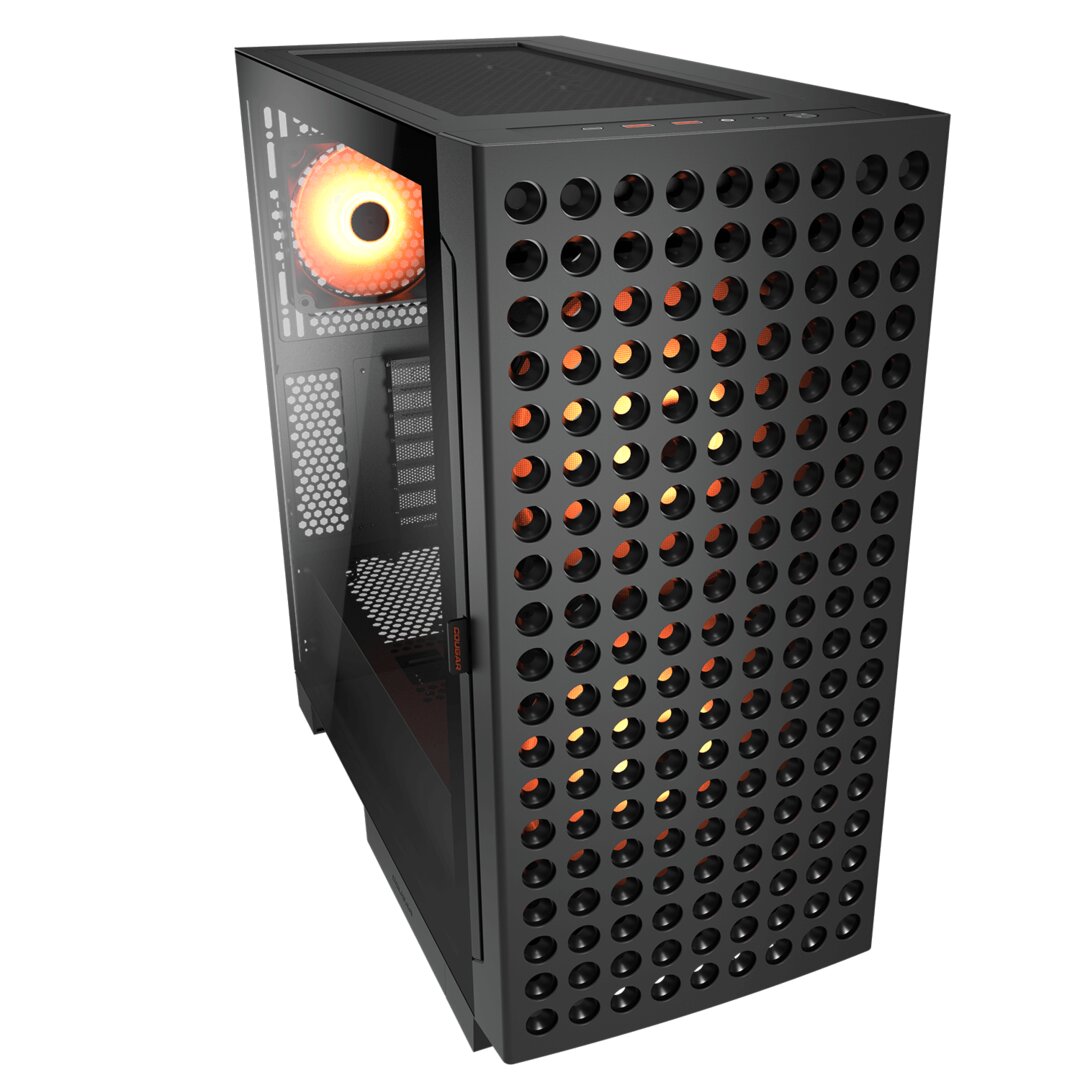

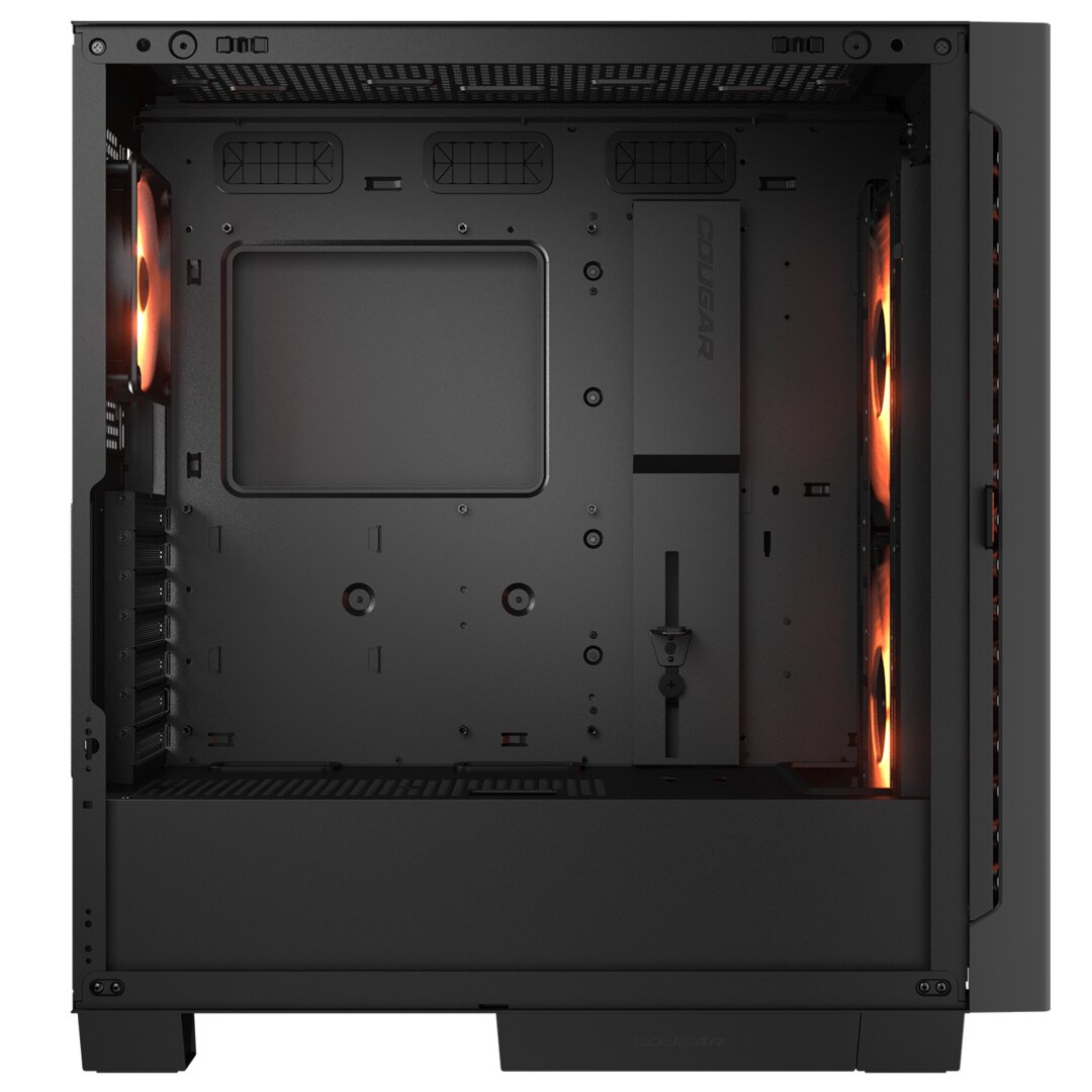

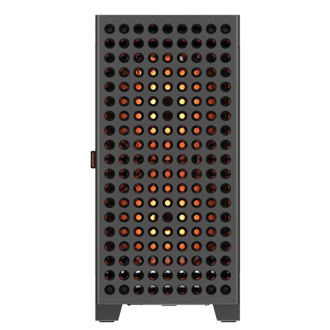

Auf den ersten Blick sieht der Betrachter des neuen Cougar Airface Eco RGB eine Vielzahl von Löchern, genaugenommen 171 Stück, in der Front, die für Frischluftzufuhr sorgen sollen. Dahinter verbaut Cougar standardmäßig zwei 180-mm-PWM-Lüfter. Die Lüfter sind via ARGB beleuchtbar, genauso wie der vorinstallierte 120-mm-Lüfter im Heck. Letzterer muss allerdings ohne PWM auskommen.
Cougar Airface Eco RGB (Bild: Cougar Gaming)
Durch die gelochte Front befinden sich vor den Lüftern, um die Löcher herum, relativ breite Stege, durch die die Anströmung zu den Lüftern behindert wird. Die Löcher besitzen zudem nach außen einen größeren Durchmesser als nach innen, somit entsteht je Loch ein Konus mit der Verjüngung nach innen. Cougar bewirbt dies als „thermodynamische Prinzipien“, die die Effizienz steigern und die Umweltbelastung sowie den ökologischen Fußabdruck des Gehäuses reduzieren sollen. Die Animation und die Beschreibung erwecken dein Eindruck, dass so mehr Luft bei gleicher Leistung gefördert werden könnte.

Das auf der Produktwebsite veröffentlichte Schaubild spricht von einem Effekt, der für die Kühlung durch die nach innen gerichtete Verjüngung der Löcher von Vorteil wäre. Wahrscheinlicher ist, dass durch die Art der Front die freie Anströmung zu den Lüftern stärker behindert wird als es bei einer Mesh-Front der Fall wäre. Zudem gilt auch hier die Masseerhaltung. Demnach ist der Luftmassenstrom in den Löchern am Eingang, mit größerem Durchmesser, identisch zu dem innen. Die Luft kann sich zudem nicht in Luft auflösen, es bleibt die Flucht nach vorne: eine höhere Strömungsgeschwindigkeit an der Engstelle. Dadurch entsteht möglicherweise eine höhere Geräuschentwicklung und mehr Arbeit für die Lüfter dahinter, die den Druckverlust über die Löcher überwinden müssen und damit ein verringerter Volumenstrom. Fragwürdig bleibt, wie dadurch eine höhere Effizienz beim Luftansaugen erreicht werden soll und ebenfalls im Vergleich zu welchem Betrieb dies effizienter sein soll. Hinzu kommt, dass sich die Leistungsaufnahme von Lüftern in der Regel im einstelligen Wattbereich bewegt, kleinere Einsparungen hier wären ohnehin kein erheblicher Faktor zum Stromsparen.

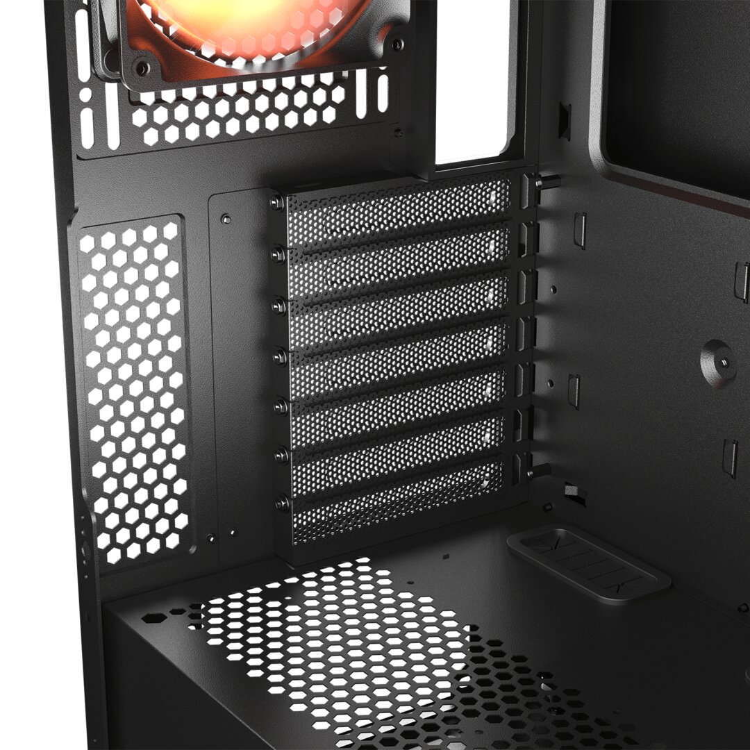

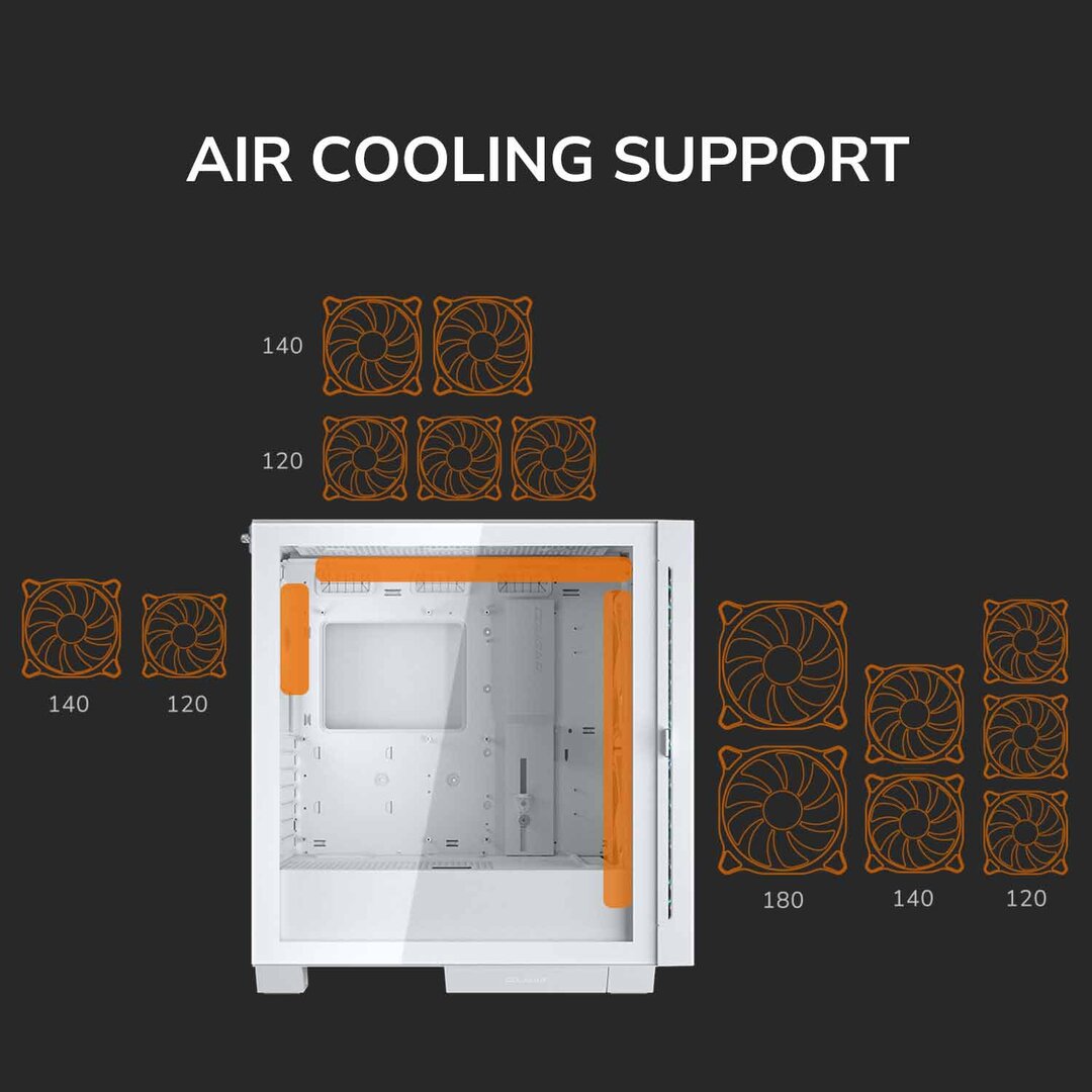

Das Gehäuse besitzt an der Oberseite einen Staubfilter, der sich via Magnetrahmen am Gehäuse festhält. Der Bereich des Netzteils hat einen Staubfilter, der nach hinten herausgezogen werden muss und der Staubschutz in der Front kann zur linken Seite zum Reinigen entfernt werden. Insgesamt kann das Gehäuse sieben Lüfter in den Größen 120 bis 180 Millimeter aufnehmen, größere Lüfter verringern die Anzahl entsprechend. Für Wasserkühlungen sind in der Front und im Deckel Radiatoren in den Größen 120, 140, 240, 280 und 360 Millimeter montierbar. Wird ein 360-mm-Radiator im Deckel montiert, ist kein Platz für einen weiteren gleicher Größe in der Front und umgekehrt.

Lüfter in der Front 2× 180 mm, 2× 140 mm oder 3× 120 mm
Lüfter im Heck 1× 120 mm oder × 1x 140 mm
Lüfter im Deckel 3× 120 mm oder 2× 140 mm
Radiatoren 120-140 mm hinten / 120 – 360* mm oben / 120 bis 360* mm vorne
