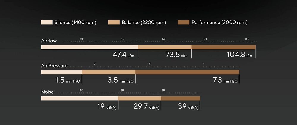

Dass die Asus ProArt PF120 mit 3.000 Umdrehungen pro Minute und 39 dB(A) nichts für Silent-Fans sind, ist auch Asus bekannt und entsprechend liegt den Lüftern ein Kabel bei, mit dem die maximale Drehzahl auf 2.200 (Balanced) sowie 1.400 Umdrehungen pro Minute reduziert werden kann. Mit der Reduzierung der Drehzahl nimmt auch die Leistungsfähigkeit der Lüfter entsprechend ab, wie das Diagramm von Asus auch aufzeigt.
ProArt PF120: Leistungsdiagramm
ProArt PF120: Leistungsdiagramm (Bild: Asus)
Der Luftdruck nimmt so von 7,3 auf 3,5 und 1,5 mm H₂O ab, der Luftstrom reduziert sich von 178 m³/h auf 125 sowie 80,5 m³/h ab. Der Schalldruck reduziert sich von 39 db(A) auf 29,7 und 19 dB(A).

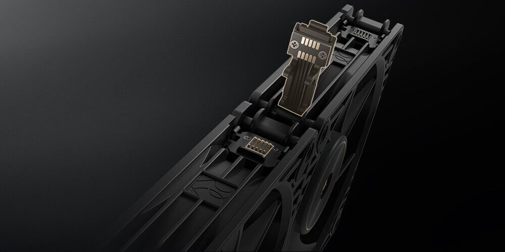

Schon fast obligatorisch besitzen die neuen Lüfter von Asus auch die Möglichkeit, mehrere Lüfter in Reihe miteinander zu verbinden, sodass mehrere Lüfter nur noch an einem Kabel an das Mainboard oder ein Lüfter-Hub angeschlossen werden müssen.
ProArt PF120: Daisy-Chaining
ProArt PF120: Daisy-Chaining (Bild: Asus)
Der Daisy-Chain-Anschluss soll dabei nicht nur Strom sowie das Lüftersteuersignal weiterleiten, sondern dient auch dazu, dass die Lüfter physisch verbunden werden. Auch hier kommt es zu den üblichen Hinweisen, dass der Aufbau eines Systems dadurch einfacher werden soll und am Ende weniger sichtbare Kabel vorhanden sind.
