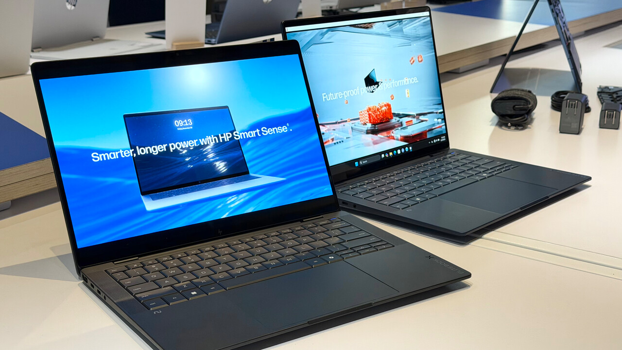

HP hat zur CES 2026 das neue EliteBook X G2a, G2i und G2q im Gepäck. Die Kürzel hinter der Produktbezeichnung stehen für eine ungewöhnlich umfangreiche Auswahl an Prozessoren von AMD, Intel und Qualcomm, mit denen das 14-Zoll-Notebook konfiguriert werden kann. Es gibt Gorgon Point, Panther Lake und Snapdragon X2.
Das EliteBook X G2 setzt somit konsequent das fort, was HP bereits mit dem G1 vollzogen hat: eine breite Auswahl von Prozessoren, um allen potenziellen Anforderungen im Geschäftsumfeld gerecht zu werden. Das G2 gehört bei HP offiziell zur Kategorie der Business-Laptops, kaufen können es grundsätzlich aber alle Interessenten. Preise und Verfügbarkeiten für den deutschen Markt sind allerdings noch nicht bekannt, auszugehen ist aber von einem Marktstart im Frühjahr.

Wartungsfreundlicher Aufbau
HP will das G2 auch deutlich wartungsfreundlicher als den Vorgänger gestalten haben. Das dürfte im Business-Umfeld und in den IT-Abteilungen positiv ankommen, aber auch Privatkunden können das Notebook selbst reparieren, sofern sie sich an die Technik trauen. HP wolle den Kunden bei eigenen Reparaturen nicht im Weg stehen, hieß es zur Präsentation in New York. Die Ersatzteile lassen sich von jedermann über HP erwerben.
Beim EliteBook X G2 betrifft dies zunächst einmal die Tastatur, die einen längeren Hub und größere Tastenkappen aufweist, was zu einem besseren Tippgefühl führen soll. Sie ist jetzt aber auch von oben montiert, sodass nicht erst von unten im Chassis ein Großteil der Innereien entfernt werden muss, um Zugang zu erhalten. Anwender können die Tastenkappen von oben aus dem Gehäuse entfernen, Veränderungen am Layout vornehmen, einzelne Tasten oder das gesamte Keyboard austauschen. Wartungsfreundlich soll auch das Touchpad sein, das sich ebenfalls ohne die komplette Demontage des Notebooks auswechseln lässt.
Darüber hinaus ermöglicht HP über die Unterseite des Notebooks den Zugriff auf das Kühlsystem und die Batterie. Anwender können bei den Akkus zwischen 56 Wh und dichter gepackten 68 Wh wählen, die beide in das gleiche Gehäuse passen. HP bietet die Notebooks dieses Jahr im Bundle mit deutlich kleineren GaN-Netzteilen mit 65 Watt oder 100 Watt an. Zwischen Kühlsystem und Batterie sitzt die SSD im M.2-Format, die somit nicht auf der Hauptplatine verlötet ist und ausgetauscht werden kann.
