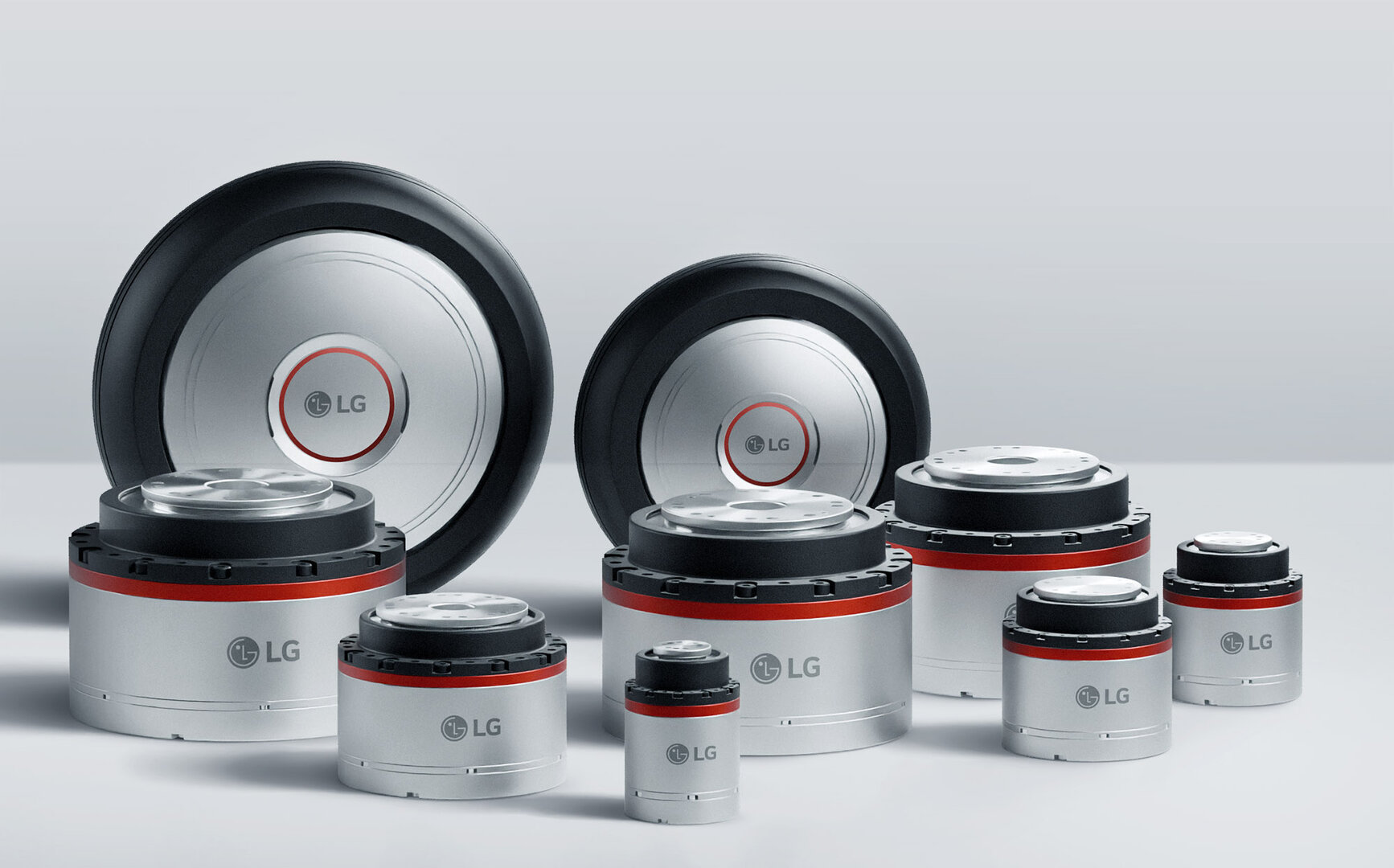

Neben dem Haushaltsroboter stellt LG die neue Marke LG Actuator AXIUM vor. Sie umfasst robotische Aktuatoren für Service- und Haushaltsroboter. Man stellt die Gelenke für Roboter künftig also auch anderen Unternehmen zur Verfügung. LG sieht sich hier in einem Wettbewerbsvorteil, da das Unternehmen ein leichtes und kompaktes Design, hohe Effizienz und hohes Drehmoment kombinieren könne. Auch kundenspezifische Fertigungen sollen angeboten werden.
