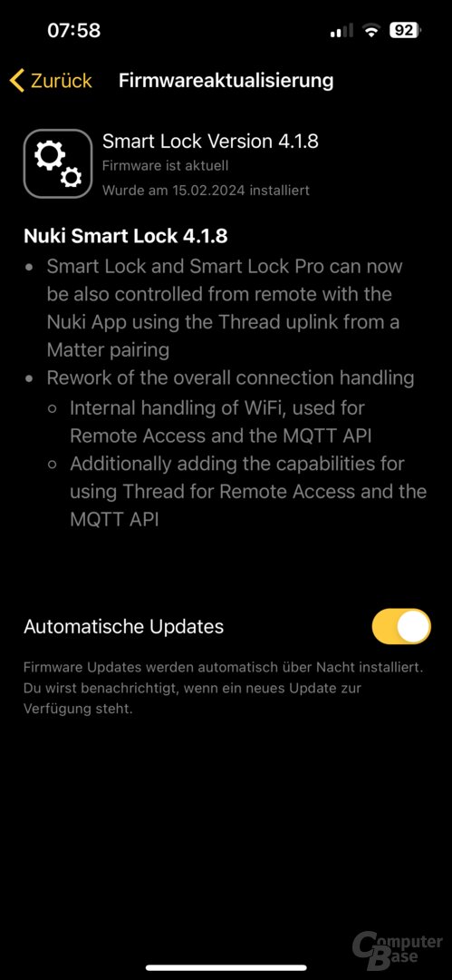

Grundsätzlich kann seit der Freigabe der neuen Firmware für das Nuki Smart Lock 4.0 und 4.0 Pro ein Fernzugriff auch über Thread und nicht mehr nur über WLAN erfolgen, sofern man im Besitz eines Thread-Border-Routers ist, was beispielsweise ein Apple HomePod oder Apple TV 4K sein kann. Durch den Fernzugriff über Thread kann das integrierte WLAN im Nuki Smart Lock 4.0 Pro deaktiviert und die Akkulaufzeit verlängert und beim Nuki Smart Lock 4.0 ohne integriertes WLAN auf die zusätzliche WLAN-Bridge von Nuki verzichtet werden. Um diese Funktion des Remote-Zugriffs über Thread auf dem Nuki Smart Lock 4.0 nutzen zu können, ist allerdings eine Freischaltgebühr von 39 Euro zu zahlen. Auch MQTT funktioniert nach dem Update nicht mehr nur über WLAN, sondern auch über Thread.

ComputerBase hat das Firmware-Update 4.1.8 für das Smart Lock 4.0 Pro aufgespielt, Matter und Thread waren bereits vorher aktiv und das Smart Lock im Thread-Netzwerk integriert. Die Option zum Fernzugriff in den Einstellungen unter Integrationen > Smart Home > Matter zeigte sich daraufhin aber ohne Funktion, der Schalter springt immer wieder in den deaktivierten Zustand zurück. Auf Nachfrage erklärt Nuki, dass durch das Firmware-Update der Remote Access grundsätzlich automatisch aktiviert wird – sofern ein kompatibler Matter-Hub mit der benötigten NAT64-Funktionalität eingesetzt wird und der Fernzugriff aufgebaut werden kann. Das WLAN wird dann auch deaktiviert, wenn der Fernzugriff erfolgreich über Thread aufgebaut werden kann. Dass der Schalter in der Nuki-App keine Funktion hat, sei ein bekannter Bug, der mit einem App-Update im März behoben werden soll.
Darüber hinaus ist Thread in der Verbindungsübersicht weiterhin nicht abgebildet, ob das Smart Lock Thread nutzt, ist somit nicht sofort ersichtlich. Auch diesen Bereich wird Nuki in der App überarbeiten und mit dem App-Update im März einen neuen Verbindungs-Infoscreen bieten, die auch Thread anzeigt.
