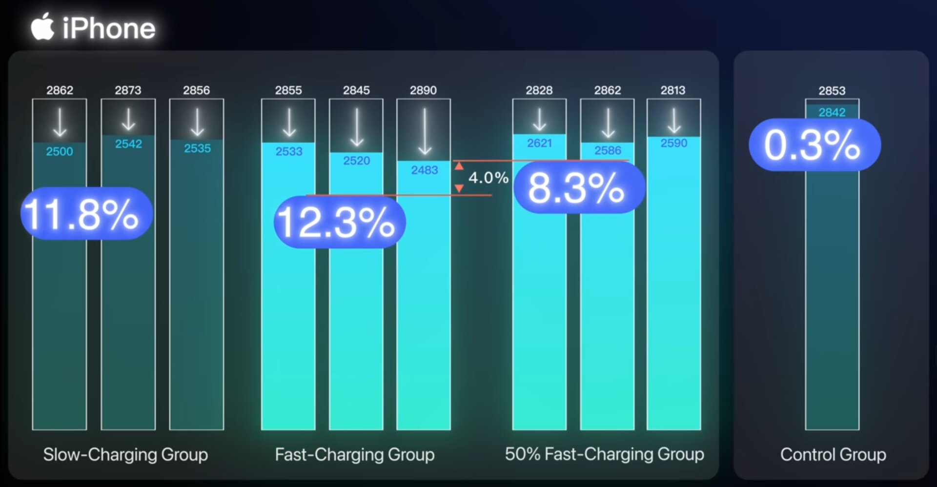

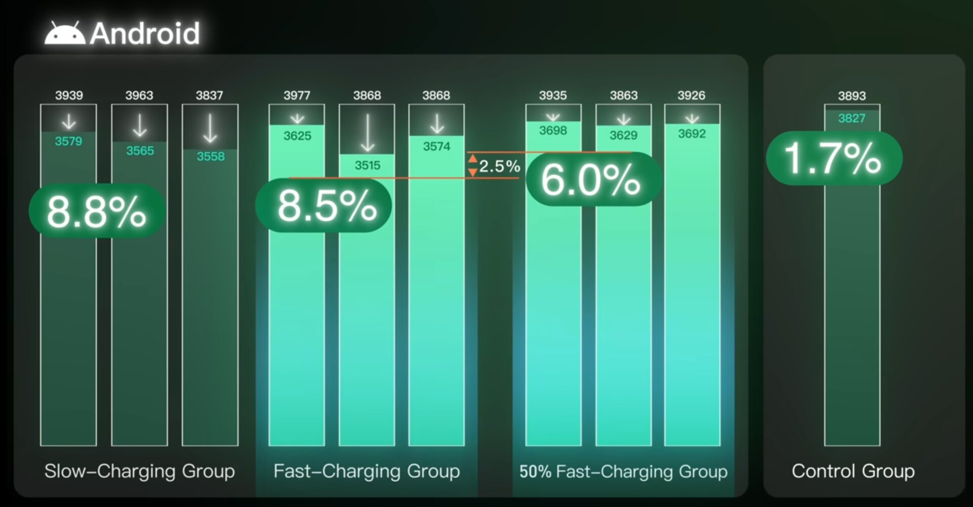

Insgesamt kamen bei dem Test 20 Smartphones zum Einsatz: jeweils zehn iPhone 12 mit iOS und zehn Vivo iQOO 7 mit Android. In beiden Lagern wurden jeweils drei Geräte im Schnell­lade­modus betrieben, drei auf langsame Weise geladen und drei in einem Bereich von 30 bis 80 Prozent Akkustand im Schnell­lade­modus geladen. Jeweils 500 Ladezyklen mussten sie überstehen. Das jeweils zehnte Gerät diente als „Kontrollgruppe“ und wurde im Rahmen des sechs­monatigen Tests gar nicht aufgeladen. Damit sollte der Zeitfaktor ermittelt werden, also wie viel Kapazität allein über die Zeit verloren geht, ohne dass ein Ladezyklus stattfindet.
Bei dem Test wurde auf den Smartphones eine App ausgeführt, die für das stetige Entladen des Akkus sorgt. Sobald der Akkustand auf 5 Prozent fiel, schickte die App ein Signal an die Ladegeräte, die sodann mit dem vollständigen Aufladen auf 100 Prozent begannen. In der Gruppe mit 30 bis 80 Prozent Akkustand wurde entsprechend anders verfahren.
Die Ergebnisse
Unterm Strich gibt es Entwarnung für jene, die befürchten, dass ihr Akku unter der Schnell­lade­funktion leidet. Die verbliebene Akkukapazität war bei den Probanden mit schnellem und langsamem Laden nahezu identisch bei weniger als 1 Prozent Differenz. Dafür zeigte sich die Gruppe, in der stets zwischen 30 und 80 Prozent geladen wurde, als beständiger. Das Ent- und Aufladen in diesem Bereich schont den Akku also auch in der Praxis, sodass dieser im Falle der iPhones eine um 4 Prozent höhere Kapazität als beim vollständigen Schnell­laden besaß. Bei den Android-Phones lag die Differenz bei 2,5 Prozent.
iPhone 12 im Langzeitakkutest
iPhone 12 im Langzeitakkutest (Bild: HTX Studio (YouTube))
Vivo iQOO 7 im Langzeitakkutest
Vivo iQOO 7 im Langzeitakkutest (Bild: HTX Studio (YouTube))
