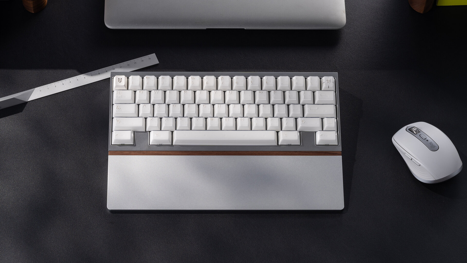

Die dritte Version der Custom-Tastatur Tofu60 bietet eine riesige Auswahl an Anpassungsmöglichkeiten. Die Farbe ist nur der Anfang. Gewicht, PCB, Akku, Switch Plate und Handballenauflage erlauben einen detaillierten Zuschnitt auf den eigenen Geschmack. Taster gehen extra.
Die Tofu60 zählt zu den bekanntesten Custom- und Baukasten-Tastaturen. Im Gegensatz zu Mainstream-Systemen wie bei der Corsair Makr 75 (Test) oder der GMMK3 (Test) lassen sich weitreichendere Entscheidungen treffen. Design-Dateien gibt es zudem nach Ende der Vorbesteller-Kampagne für Gehäuse, Switch Plate und Batterie-Fach wie bei älteren Modellen zum Download, gleichzeitig auch die Einzelteile zum Kauf.
Sie lassen sich mit einer Reihe anderer PCBs und Tastaturen nutzen, sodass passende Produkte „nachgerüstet“ werden können. Das Gehäuse der Tofu60 kann in der Redux-Version beispielsweise mit dem Innenleben einer Wooting 60 HE (Test) versehen werden, die nur über ein recht dünnes Metall-Gehäuse mit geringfügiger Schalldämpfung verfügt.
Tofu60 3.0 (Bild: KBDFans)
Das kann die Tofu

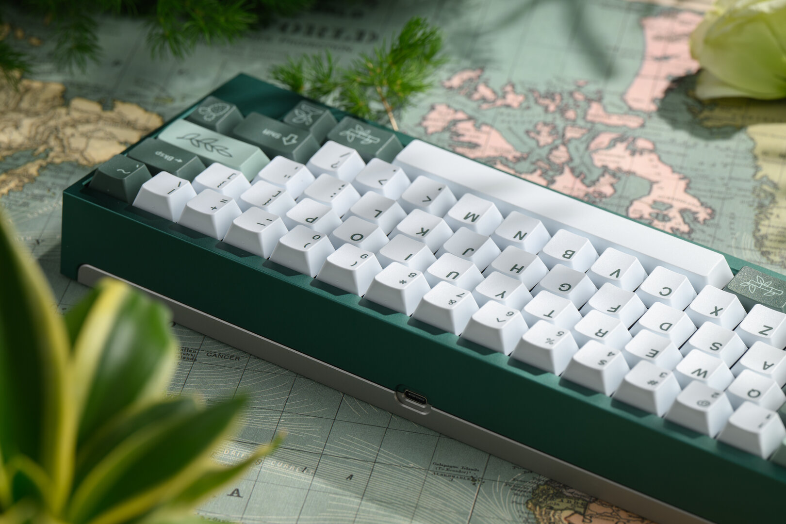

In der Materialstärke liegt ein Vorteil des Tofu-Systems. Das Aluminium-Gehäuse besteht dabei aus zwei Teilen, die es in bunten Farben gibt. Neben Schwarz und Silber sind unter anderem Blau, Grün, Pink oder Violett zu haben, wobei beide Teile getrennt voneinander und damit in unterschiedlichen Farben bestellt werden können. Individuelle Farben gibt es nur im Rahmen der Vorbesteller-Kampagne. In der Version 3.0 wurde das Bodenteil an die Rückseite gezogen, sodass abweichende Farben dezent sichtbar werden. Zudem kann das PCB entweder fest oder schwimmend mit Gummiauflagen montiert werden.
Darüber hinaus können Gewichte unterschiedlicher Schwere beziehungsweise aus unterschiedlichen Materialien bestellt werden. Bei der Switch Plate gibt es die Wahl zwischen Aluminium für harte Anschläge, FR4 sowie Polycarbonat. Dazu kommt eine Carbon-Alternative für knackigen Klang und einen Kompromiss aus Weichheit und Steifigkeit sowie eine Variante aus PEI-Kunststoff für besonders gedämpftes, weiches Feedback.
Beim PCB kann zwischen Varianten ohne Windows-Taste, mit weniger Modifier-Tasten (HHKB-Layout) sowie einer herkömmlichen 60-Prozent-Option gewählt werden. Anders, als die Produktbilder nahe legen, gibt es im Konfigurator auch eine Option für ein PCB im ISO-Layout mit europäischer, d.h. großer Eingabetaste. Ausgewählt werden kann zudem, ob Taster verlötet oder in Sockel gesteckt werden, ob die Tastatur zusätzlich kabellos per Bluetooth angeschlossen werden soll und ob analoge Taster genutzt werden können. Laufzeiten mit 1.000-mAh-Akku sollen bei sechs Monaten liegen. Mit Ausnahme der analogen Version kommt dabei quelloffene Firmware, entweder VIA oder ZMK, zum Einsatz.

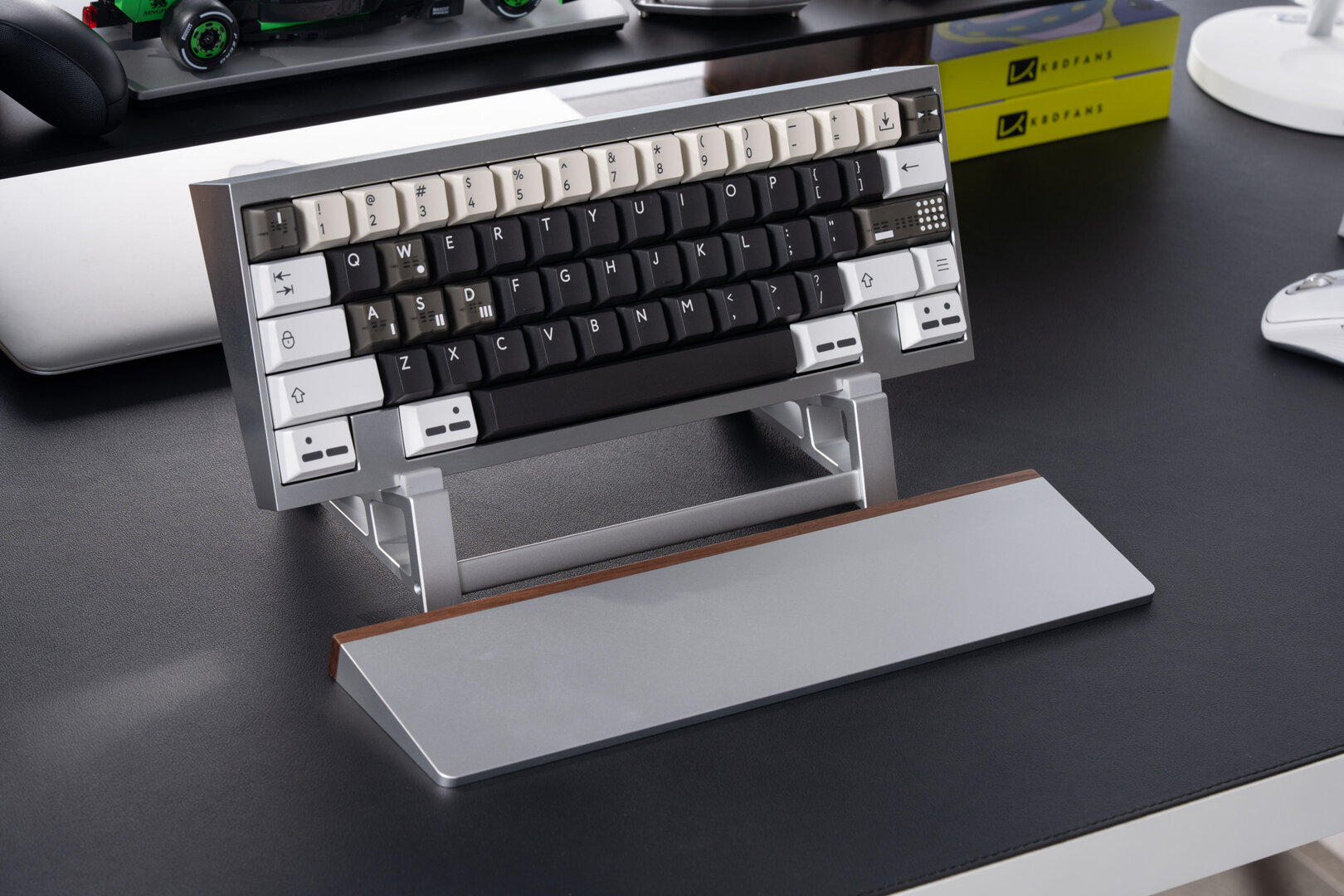

Alle Optionen zeigen die Produktseite und ein Konfigurator. Für eine etwas angepasste Variante mit Handballenauflage landet man dort schnell bei rund 250 US-Dollar zuzüglich Versand und Zoll. In Deutschland wird die Tofu60 3.0 von Monacokeys vertrieben. Vorbestellt werden kann bis Ende Januar, die Auslieferung soll im zweiten Quartal 2026, also bis zur Jahresmitte, erfolgen.
Taster und Tastenkappen gehen dabei stets extra und sind im Konfigurator gar nicht enthalten, in diesem Punkt sind die Produktbilder lediglich eine Art Idee, beide können beim Anbieter separat erworben werden. Im Segment dieser Tastatur ist das normal: Wer seine Tastatur derart anpasst, hat oft genaue Vorstellungen von Tastern und Kappen hinsichtlich Feedback, Klang, Form und Farbe, ähnlich Lüftern in einem Gehäuse. Selbst im Gesamtpaket wird die Tofu60 damit jedoch nicht übertrieben teuer, wenn man den Preis betrachtet, den Corsair und Co aufrufen.
