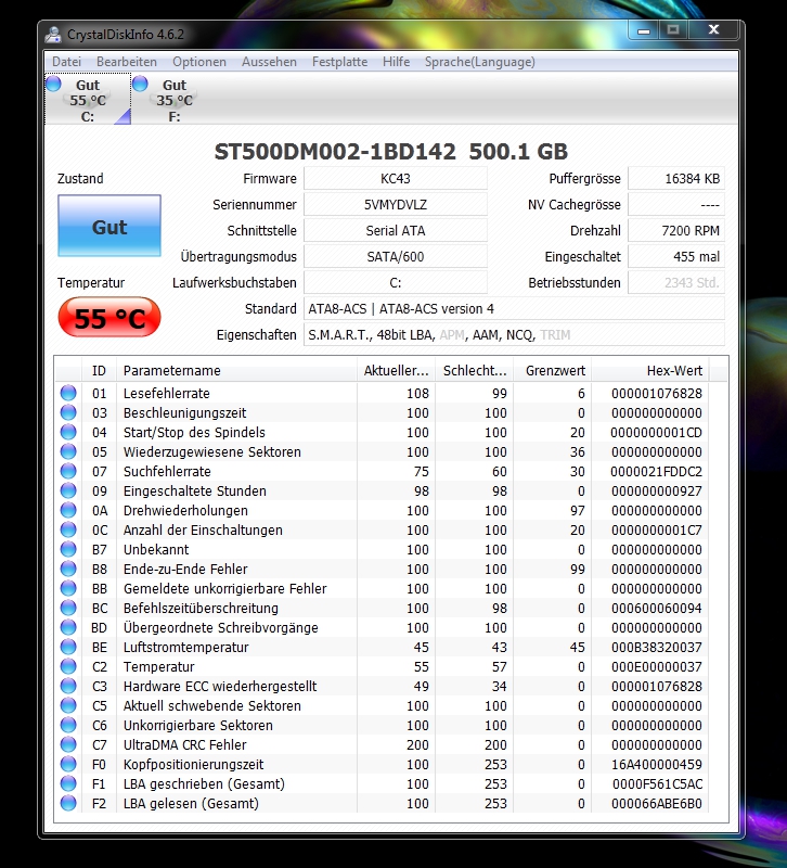

2)Lade dir CrystalDiskInfo herunter, mache einen Screenshot (Fenster soweit aufziehen, bis die Scrollbalken verschwinden) und stell ihn hier als Anhang an deinen Post herein.

Hier die Infos aus CristalDiskInfo
Hm, man sieht das man nichts sieht.
Die Datei ist irgendwie nicht angehängt worden sorry
Das problem tritt jetzt auch beim Spielen auf, dass der Pc einfach einfriert. Aber die Lüfter drehen immernoch weiter usw.
Hier jetzt die Datei
Bis auf die 55° von C nichts auffälliges.
Empfehlung: teste mit einem anderen, stärkeren Netzteil.
