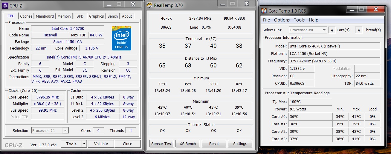

Hallo Forum
Habe mein Pc ganz neu (vor 3 Tagen). Komischerweise steht der aktuelle Takt auf 3.8Ghz weis auch net wieso^^
Habe gar nix vorgenommen alle Treiber und den Kram installiert an OC nichts vorgenommen. Dabei wollte ich nur den CPU-Kühler testen in wie weit meine Temperaturen steigen, wenn ich meinen Prozessor stresse. Prime95 hilft da nicht weiter da viele Probleme mit haben, weil die Temperaturen auch bei mir den Maximalwert von 85°C anzeigen, wenn ich den Small FFTs starte. Bei einem In-place large FFTs sind es 67°C und bei dem Test Blend 59°C. Bei einer Stunde BF4 mit hohen Einstellungen steigt es auf 62°C.
Habe zwei Lüfter (Enermax Twister Storm auf 2.500U/min) zusätzlich montiert einen unten und einen oben damit der Luftzug stets von unten nach oben läuft.
Welches Programm sollte ich nehmen um den Prozessor auf Stabilität prüfen zu können und welches Programm zum überprüfen der Temperaturen?
Mein PC: i5 4670k - Asus Maximus vii Hero - Noctua NH-D15 - 8gb Corsair Vengeance
Würde gerne wissen was man in diesem Bericht für Komponente genommen hat.
https://www.computerbase.de/2015-05...quiet-noctua-prolimatech-scythe-thermalright/
AW: [Sammelthread] Intel Haswell, Sandy & Ivy Bridge: Ist meine Temperatur in Ordnung
Ein bisschen den Thread quer lesen, die letzten Seiten nur.
Da wären fast alle Fragen beantwortet ohne das wir sie nochmal tippen.
Bitte.
