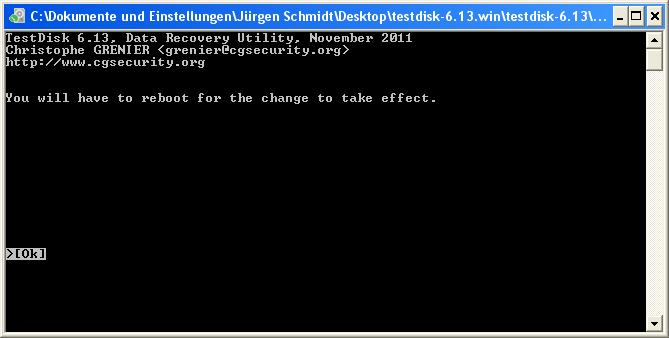

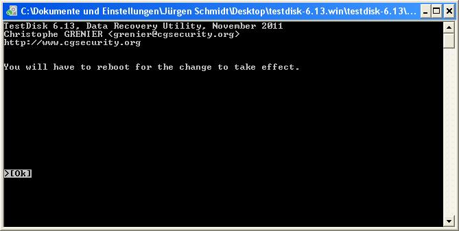

Wenn ich mit Testdisk alle Schritte (einzelne Erklärungen folgen mit screenshots) durchgeführt habe sagt Testdisk nach dem write jetzt "you will have to reboot for the change to take effect" (ist logisch das dann neu gestartet werden muss) mit ok bestätigt und alles mit quit beendet.

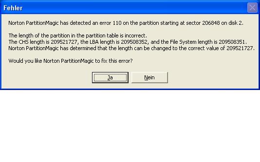

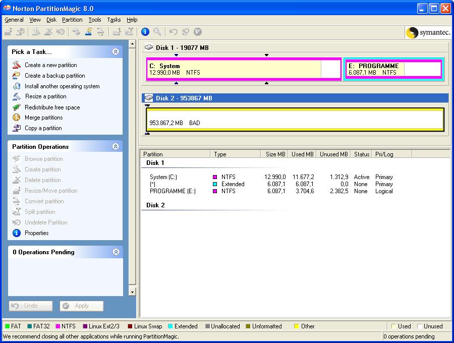

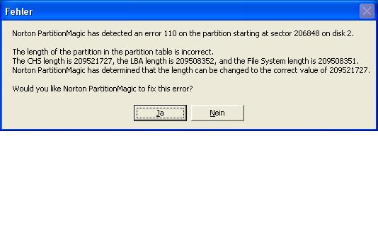

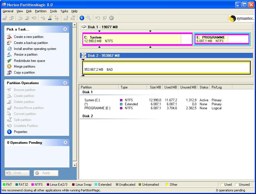

Wenn ich Partition Magic starte bringt es mir folgende Fehlermeldung die ich mit NEIN übergehe um nicht noch mehr zu zerschießen.
https://www.computerbase.de/forum/attachments/meldung-beim-start-von-partition-magic-jpg.312633/
Hätte ich hier eventuell schon ja sagen sollen? und alles wäre wieder perfekt?
In Partion Magic wird die Disk nach der Eingabe von NEIN dann als BAD dargestellt
https://www.computerbase.de/forum/attachments/partition-magic-jpg.312622/

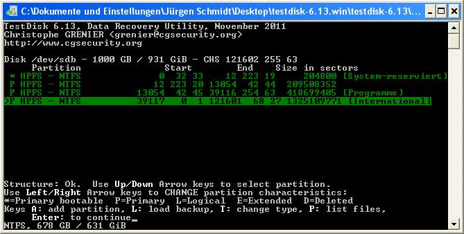

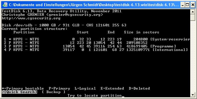

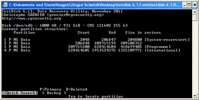

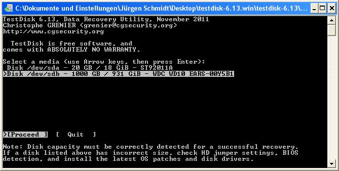

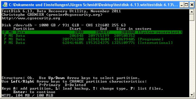

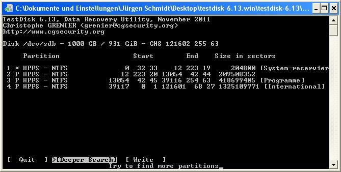

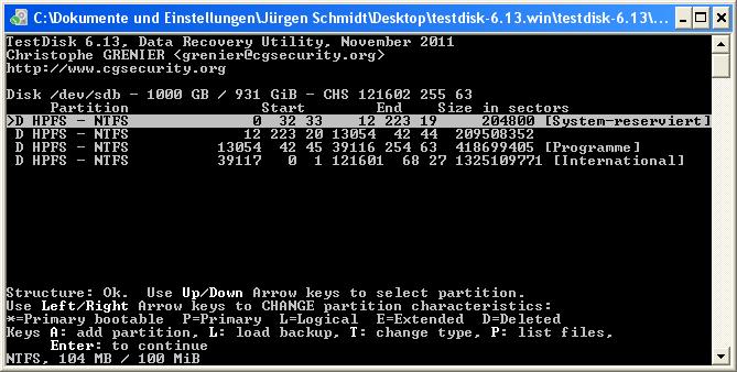

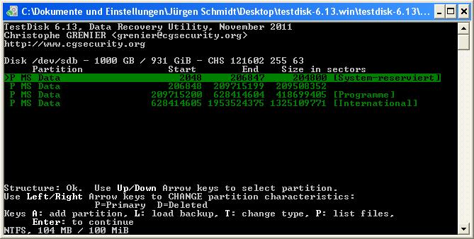

Hier habe ich jetzt die einzelnen Schritte mit Testdisk selbsterklärend aufgeführt:

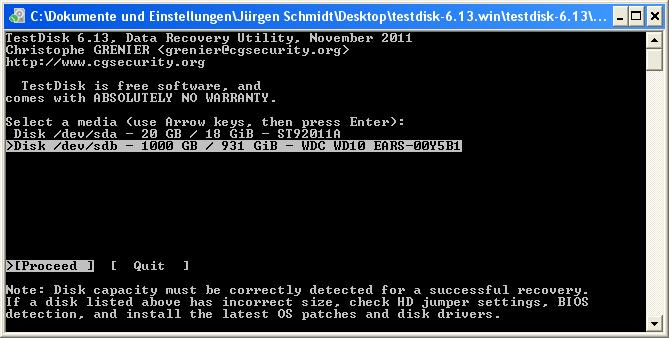

https://www.computerbase.de/forum/attachments/1-start-jpg.312623/
https://www.computerbase.de/forum/attachments/2-automatische-anzeige-jpg.312624/
https://www.computerbase.de/forum/attachments/3-nach-analyse-jpg.312625/
https://www.computerbase.de/forum/attachments/4-nach-quick-search-jpg.312626/
das war eine Variante wo ich nach dem ok von write kein Ergebnis hatte

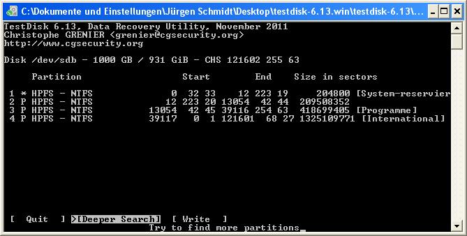

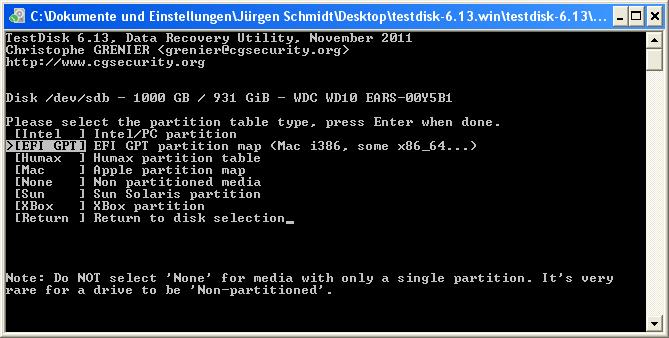

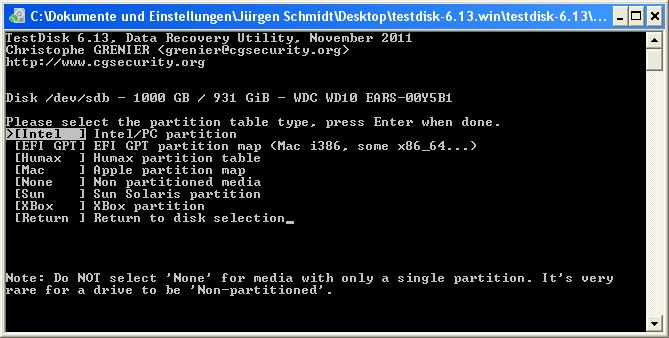

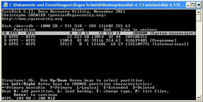

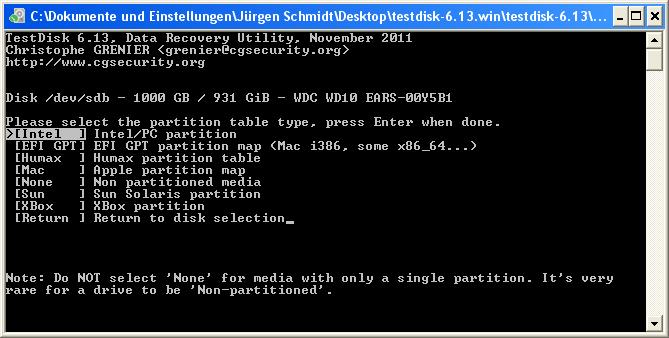

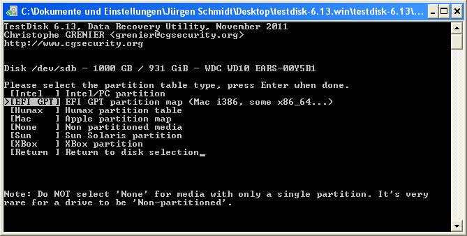

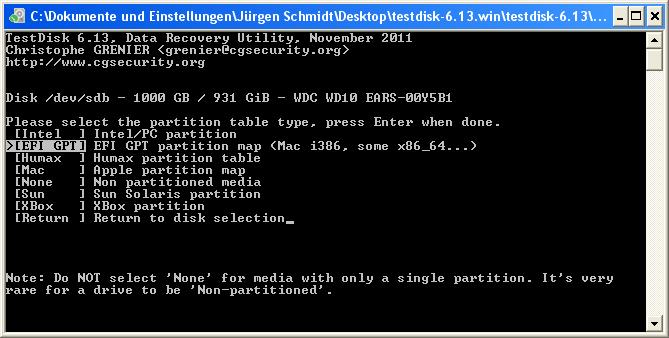

jetzt habe ich von Hand selbst auf intel umgestellt:
https://www.computerbase.de/forum/attachments/5-neu-anzeige-in-intel-geaendert-jpg.312627/

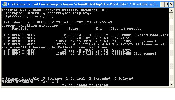

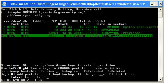

https://www.computerbase.de/forum/attachments/6-nach-analyse-jpg.312628/
https://www.computerbase.de/forum/attachments/7-nach-quick-search-jpg.312629/
nach Quick Search habe ich die Partitionen von Hand dahingehend geändert:
https://www.computerbase.de/forum/attachments/8-von-hand-geaendert-jpg.312630/

https://www.computerbase.de/forum/attachments/10-nach-write-jpg.312632/
auch hier nach dem ok alles abgeschaltet und trotzdem, wie die Male davor, leider kein Ergebnis :(
Reicht es vielleicht doch schon bei Partition magic den Fehelr schon mit ja zu bestätigen?

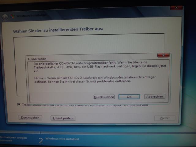

Auch eine Windows-Instalation funktioniert nicht

Da leider noch niemand geantwortet hat, habe ich bei Partition Magic es mit "ja" probiert - leider keine Änderung.
Was ich in meiner Anfrage noch vergessen habe ist, das nach deeper search das Ergebnis gleich geblieben ist.
Und diesen screen shot hab ich auch noch vergessen - Ein space conflict

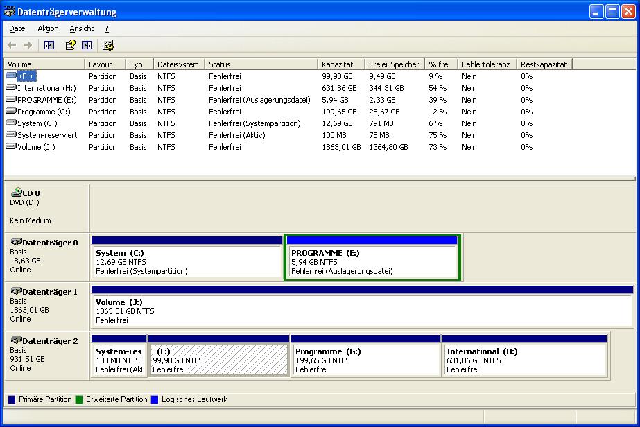

Als erstes,welches Betriebssystem Du installiert hast.
Wenn die FP nicht erkannt wird,weil der Laufwerks Buchstabe fehlt,mußt Du
in die Datenträgerverwaltung gehen und der FP einen Buchstaben zuweisen.
Damit wird die FP erkannt.

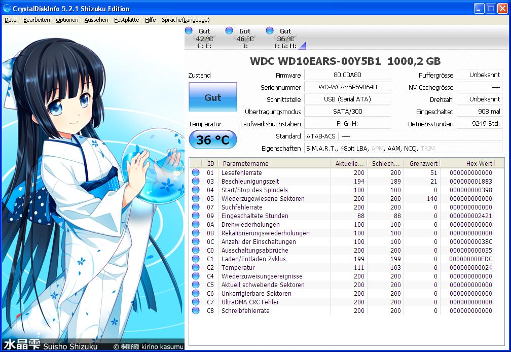

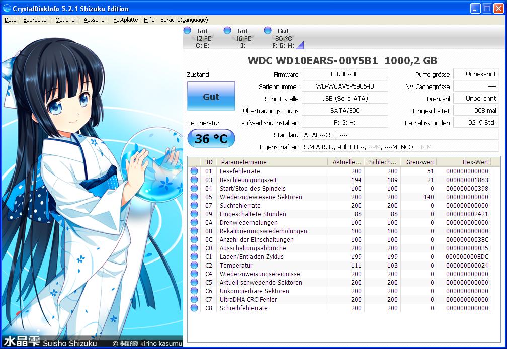

Hast Du die FP mit einem Programm wie CrystalDiskInfo mal anzeigen lassen,welche Fehler
dort angezeigt werden.Zum Teil kann man diese mit diesem Programm beheben.

Wenn ich mir die Bilder von Testdisk so ansehe, dann fällt mir schon ein Fehler auf. Laut Testdisk soll die 4. Partition (International) 1325 GB groß sein, wenn ich die anderen beiden großen dazurechne, dann komme ich auf über 1900 GB, was bei einer 1000 GB Festplatte nicht hinhauen kann. Da du die Daten gesichert hast, könntest du probieren mit Testdisk diese 4. Partition zu löschen und neu zu erstellen...sonst wüsste ich da auch keine Lösung, aber vielleicht hilft das schon :-)

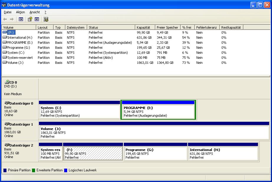

FP ausgebaut und als externe ans Laptop gehangen. Mit Datenträgerverwaltung Buchstaben vergeben:
Buchstaben wurden dann auch in Crystal.. angezeigt.
jetzt Laptop neu gebootet und FP hat wieder keine Buchstaben.
Das heißt, meines Erachtens, die FP hat die Daten nicht angenommen.
Woran erkenne ich denn die Fehler bei Crystal...?

Wenn ich einfach Win wieder instalieren will, kommt die Meldung das irgend ein Treiber fehlt. Leider wird nicht gesagt welcher, denn dann wäre die Suche zumindest nach dem Treiber kein Problem.
Kann ich denn in Testdisk auch Laufwerksbuchstaben vergeben?
War jetzt vielleicht ein bischen viel - aber ich muss ja irgendwie weiter kommen.
Ich habe auch schon mit einer anderen FP versucht win wieder zu installieren aber es wird immer nach diesem Treiber gefragt.
