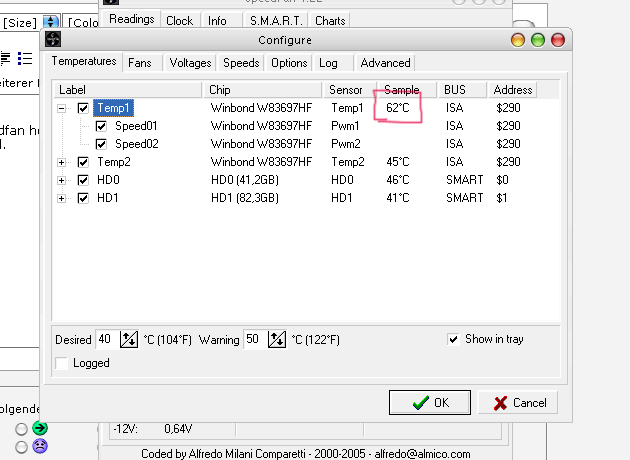

Ich habe mir gerade Speedfan heruntergeladen und alles ist okay, außer das sog. Temp1. Das liegt immer bei ca. 62 Grad.
Was ist das??

temp 1 ist dein cpu
würde mich nicht wundern wenns deine hds bei den temps nichtmehr lange machen ;)
Solange die Temps der Platten nicht über 50°C kommen gehts noch...aber dolle is das wahrlich NICHT!
Du solltest dringend mal was an der Durchlüftung deines Systems tun.
Auch dein Motherboard krieg ordentlich Temperatur ab. 45°C für ein Motherboard ist schon sehr viel. Normal wären hier 10°C weniger!
Die CPU sollte sich bei 7°C weniger auch wohler fühlen.

Ich wollte nur sagen dass meine Temperatur sich etwas gebessert hat, denn:
Ich hatte mir sowieso vor einen GraKa-Kühler zu kaufen (weil meine irgendwie immer ganz schön heiß war), da hab ich den Zalman VF700-Cu genommen und irgendwie kühlt der das ganze System :)
Die Prozessortemperatur/Temp 1 liegt jetzt nämlich durchschnittlich bei 50°C. (Zurzeit 48) :)
Vorher --> Nachher:
Temp1 | 62°C --> 48°C
Temp2 | 45°C --> 34°C
Temp2 | 46°C --> 39°C
Temp2 | 41°C --> 37°C
