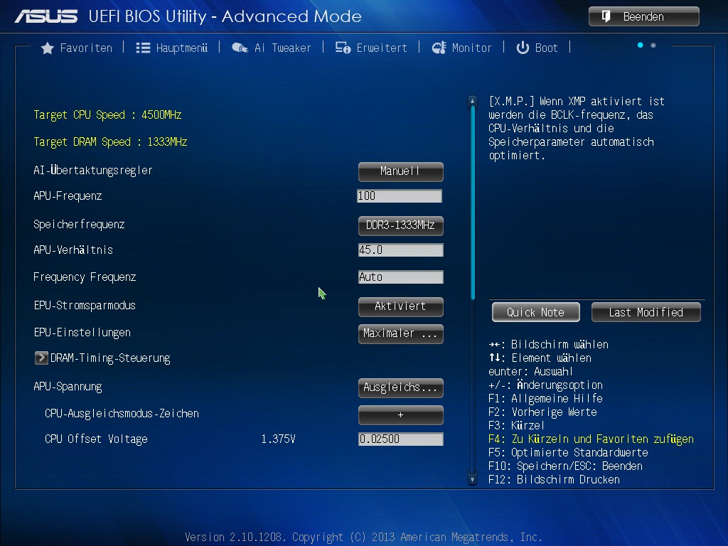

So, bin nun bei 4.500 Mhz angekommen und bisher scheint mein kleiner zu schnurren!
Ein paar Runden BF4 hat er gemeistert, wobei ich hier endlich permanent über die 60 Frames rutsche (gem. perfoverlay.drawfps 1) ... desweiteren läuft 3D Mark 11 und Bioshock ebenfalls.

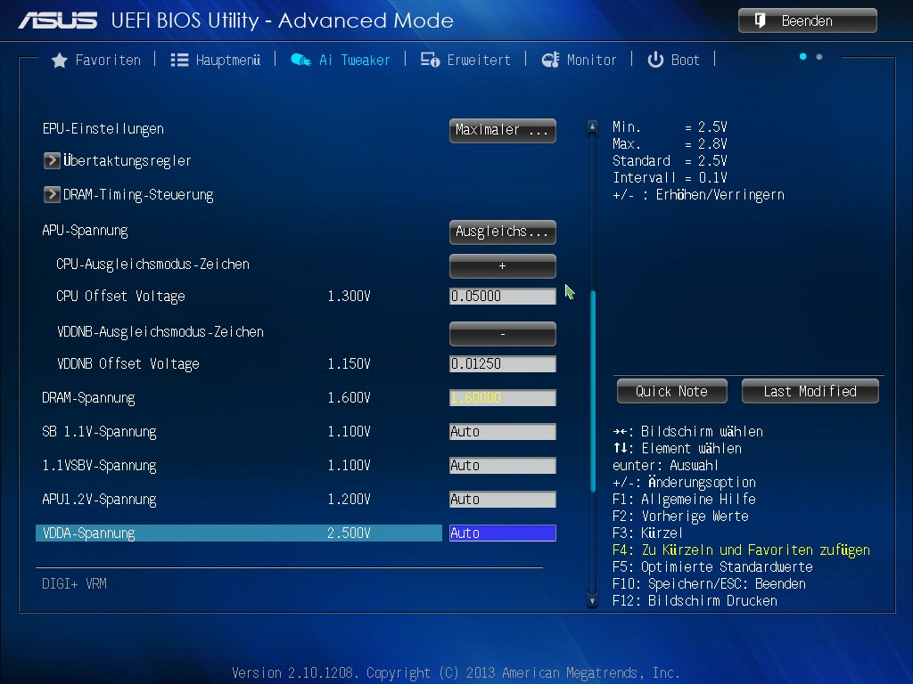

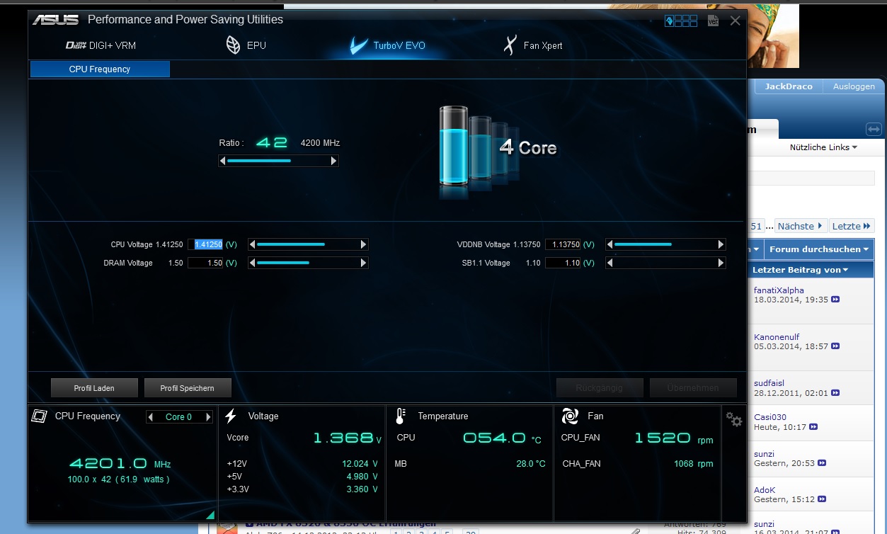

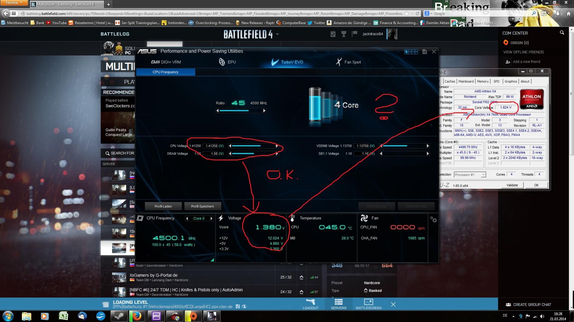

Ich habe die ASUS AI Suite und CPU Z nebeneinander gestellt und bei den Volt angaben gehen die Werte mega auseinander. Ich habe im Bios die Einstellung getroffen, dass der kleine sich max. 1.4125V nehmen darf. Laut Suite will er aber nur 1.386, so dass ich hier vllt. noch was runter kann.
Laut CPU-Z soll er sich 1.8V nehmen?! Das glaub ich aber nicht, da ich denke, der würd Chinakracher spielen, oder?
Bin jetzt runter gegangen, hatte da auch vorher 0,05 stehen und bin mal auf 0,025 herunter, so dass er im Tool bei 1,3875 angekommen ist, was sich ja fast genau mit den 1.386 deckt, die der Kollege sich zieht.

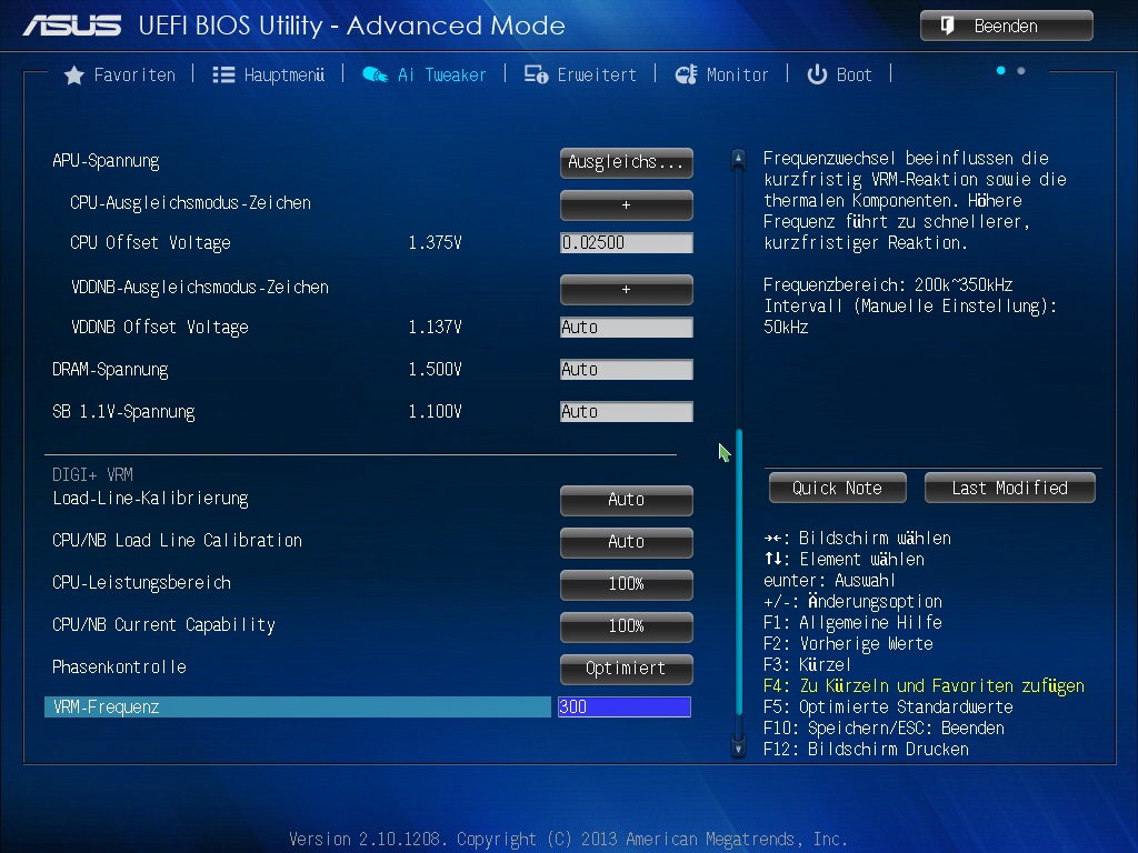

Auch die DIGI+VRM Werte habe ich zurück auf Auto gestellt, bin hier mal auf 110% gegangen um gem. Anleitung die Übertacktbarkeit zu optimieren, aber es scheint auch so zu gehen.

Jo, jetzt geht alles seinen Gang. Hab noch ein bisschen "Feintuning" betrieben und mit der VCore was rumgespielt etc. EIn paar mal ist er mir dann auch bei Volllast abgeschmiert, hab die VCore jetzt bei 1.39V fixiert und läuft alles ohne zu murren durch.
