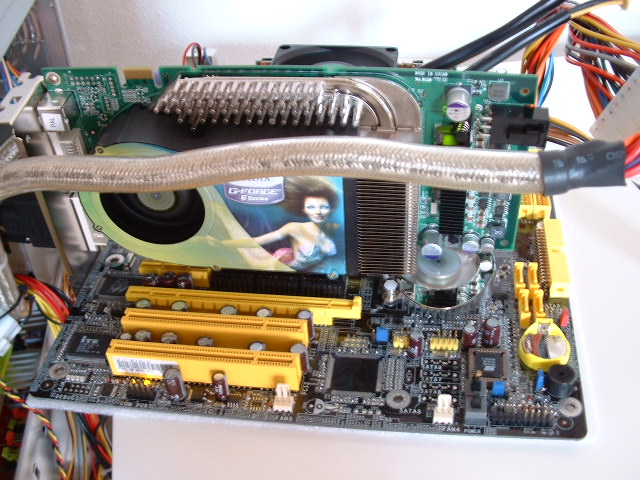

Was mich jedoch etwas stutzig macht ist folgendes:
Wenn ich RAM´s in Slot 2 und 4 habe, dann funktioniert die Funktastatur (PS2 Anschluss) nicht richtig. Die Tastenschläge werden sehr zeitversetzt ausgeführt (z.B. im Bios, wenn ich überhaupt reinkomme).
Mit einem RAM-Riegel funzt sie jedoch perfekt.
Wenn ich Tastatur aber dann nahe an den Empfänger bringe, dann geht sie auch bei 2 RAM-Riegeln perfekt.
Scheint so, dass durch den "fliegenden Aufbau" (also ohne Gehäuse) eine Strahlung des Systems die Funkübertragung der Tastatur stört.
