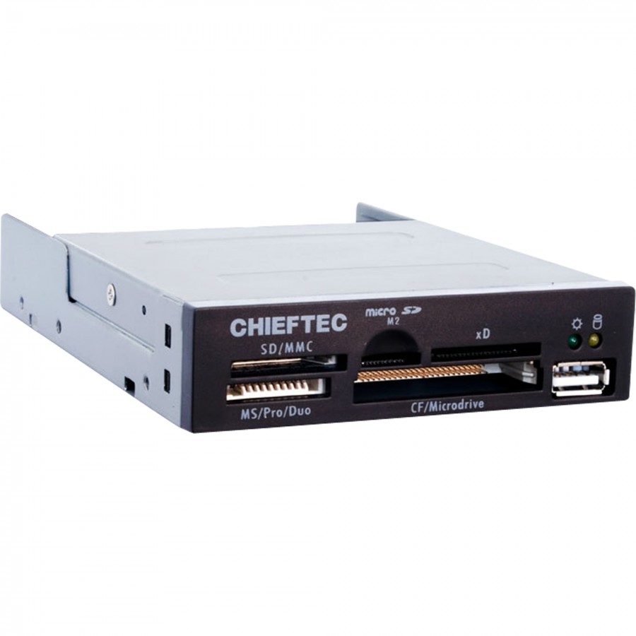

Wo nur eins ist, da kannst Du nicht zwei draus machen. Ein USB Header zwei USB Ports. Das siehst Du zB an deinem Kartenleser. Er wird nehmen der Kartenleser auch noch einen USB Port haben.
Wenn die Steuerung nur einen USB Port braucht, dann kann das gehen. Nur solltest Du dann beim Kartenleser die Leitungen, die den 2ten USB Port beanspruchen, außer Gefecht legen.

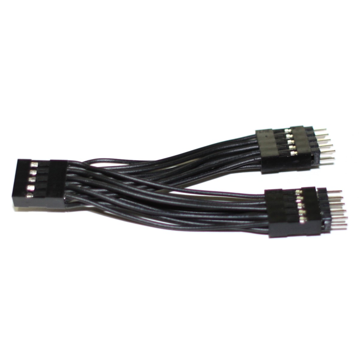

Das heißt der USB Header kann gesplittet werden mit zbs sowas hier 10P-2x10P-S__39051_zoom.jpg
Sicher hat er nur einen USB Port. Weil der zweite für die Laufwerke der Kartenslots ist. Also, Du kannst den USB Port des Lesegerätes lahm legen und mit einem USB Header Duplikator arbeiten. Solange eben die Steuerung nur einen USB Port des Headers benötigt.
schau dir die rückseite des Kartenlesers an.
hat er nen 4-5 Pol. Stecker dann braucht er nur einen USB Port
hat er nen 8-10 Pol Stecker dann braucht er zwei USB Ports.
--> Die Hersteller wollen Geld Sparen, wenn nur 4-5 Kabel benötigt werden, dann werden auch nur 4-5 Kabel Verbaut.

Hm, florian, der Kartenleser nutzt beide USB Ports. Weil er auch selbst noch einen USB Port zur Verfügung stellt.
Du musst nur den USB Port des Kartenlesers lahm legen. Wenn Du den USB Header des Boards für die Kühlung nutzen willst. Anders geht es nicht.
