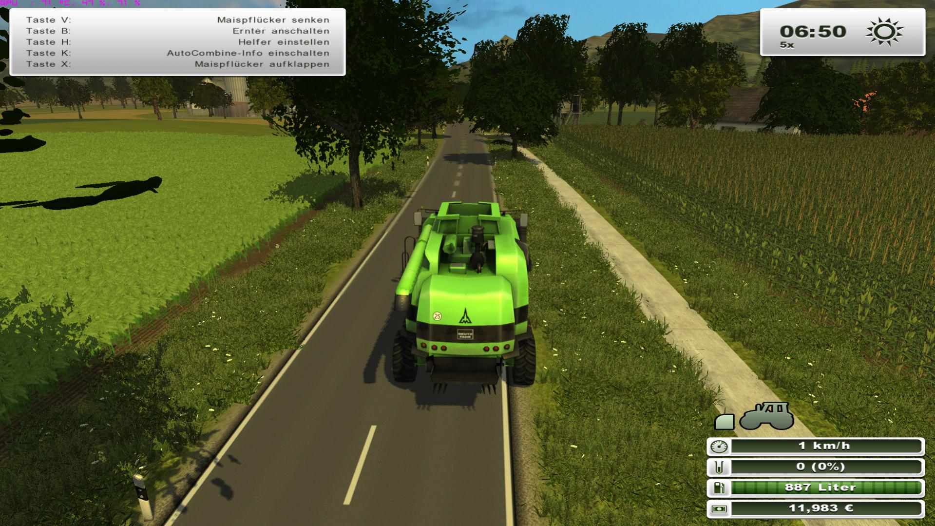

So, also hier von Minecraft und LS13 die Screen.
Ich muss dazu sagen, dass ich LS13 nicht auf besten Grafikeinstellungen zocke sondern: höchste Auflösung, 4x Kantenglättung, Hardwareprofil: Medium. Minecraft habe ich auch nicht alles auf besten Einstellungen, es ist eben so angepasst, dass die Grafik immer noch sehr geil ist (für mich).
Anordnung der Details oben links: GPU Temp, Auslastung, Lüftergeschw.
71 ° C , 47 %, 71 %

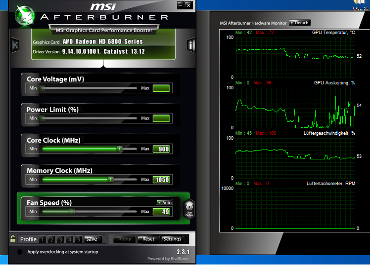

Hier Minecraft, OSD hat nicht geklappt, abe dafür die direkten Stats
52 ° C, 54 %, 53 %
70 Grad bei knapp 50% auslastung ist ne Ansage. 70 Prozent lüfterdrehzahl ist auch ordentlich laut. Hast du die karte mal von staub befreit? Insb. zwischen den kühlrippen... evtl. bringt frische wärmeleitpaste auch was.
Bist du sicher das es nicht 70 % Auslastung und 40 % Lüfterdrehzahl sind?
Ansonsten würde ich direkt ne andere Karte nehmen, bei 100 % Auslastung möchte ich die dann nicht erleben : )
