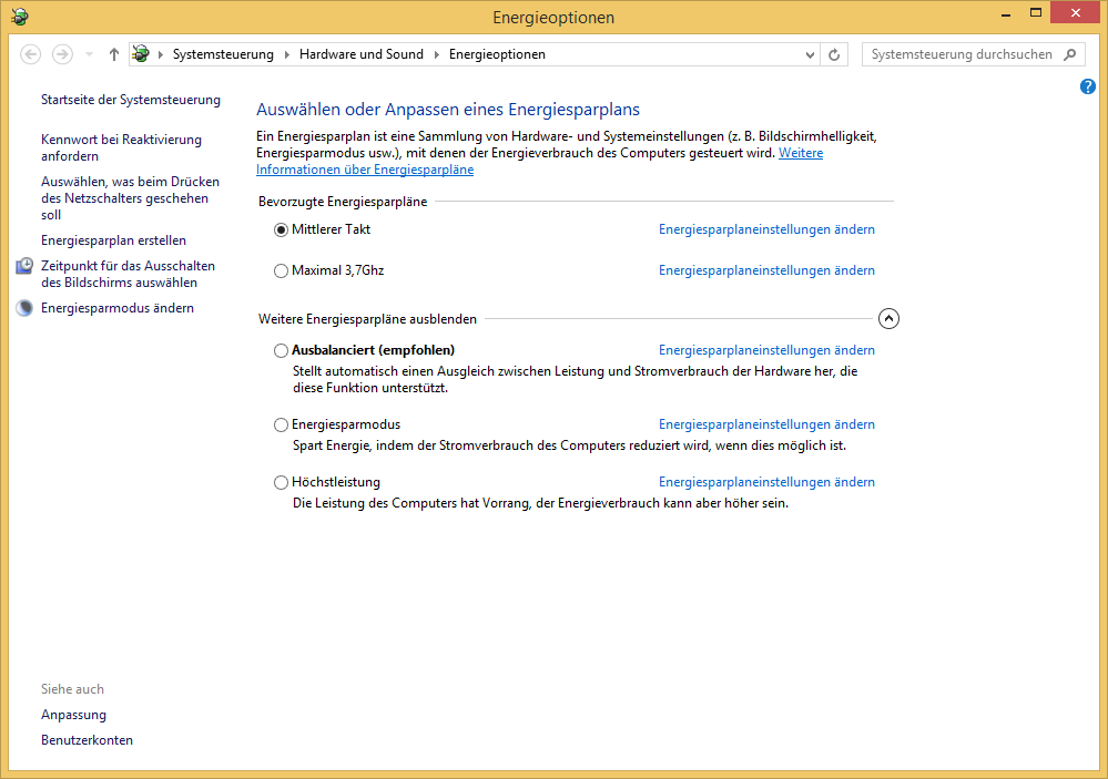

Da unter Windows standardmäßig der Energiesparplan Ausbalanciert aktiviert ist bei dem die CPU zw. allen powerstates hin und her takten kann führt das dazu, dass die CPU gerne auch bei geringer Belastung hochtaktet, obwohl der niedrigste powerstate ausreichen würde.

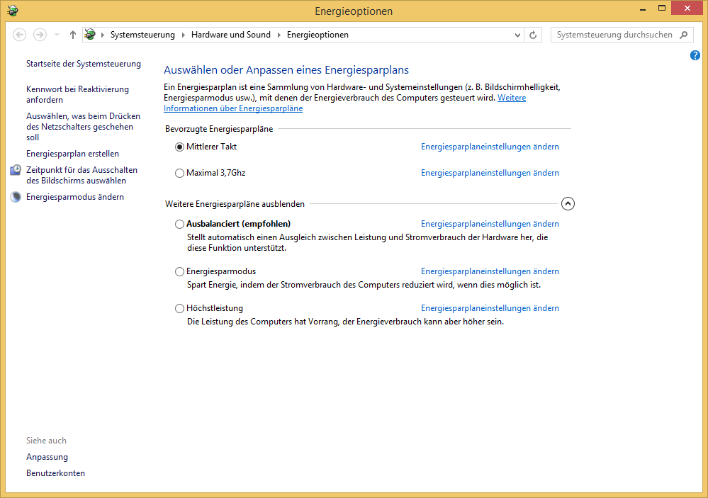

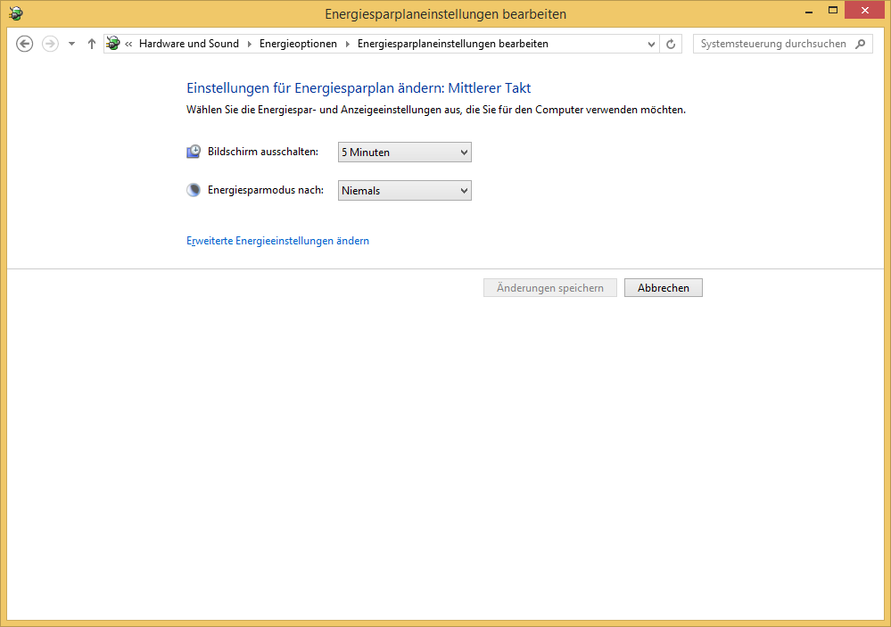

Um das zu verhindern, kann man in den Energieoptionen (Systemsteuerung\Hardware und Sound\Energieoptionen) die Energiesparpläne anpassen.
Man kann neue Energiesparpläne erstellen und diese an seine Bedürfnisse anpassen.

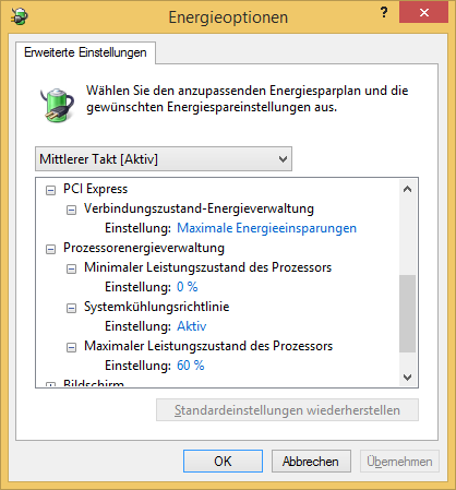

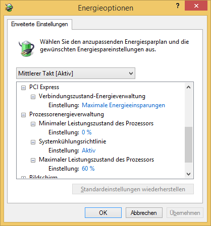

Für normale Officetätigkeiten wie Browsen, Videos schauen etc. nutze ich einen Energiesparplan, den ich Mittlerer Takt nannte. Stelle ich die max. CPU-Leistung auf 60%, taktet meine CPU so zw. 800Mhz und 2000Mhz, was für o.g. Aufgaben locker ausreicht. PCI Express stelle ich bei allen Energiesparplänen auf Maximale Energieeinsparung; zu Performanceeinbußen führt dies in keinem Fall, da die Grafikkarte immer korrekt hochtaktet.

Energiesparmodus: min. 0% / max. 0% => CPU taktet nie hoch, perfekt für leichtes Surfen, downloaden über Nacht, Film schauen, der auch mit min. Takt flüssig läuft, etc.
Ausbalanciert: min. 0% / max. 97 % => CPU taktet mit max. 3,3Ghz, reicht für alles was Leistung, aber keine Maximalleistung braucht
Maximal 3,7Ghz: min. 0% / max. 100% => CPU kann wenn notwendig mit max. Turbo laufen, taktet aber immer noch runter
Höchstleistung: min. 100% / max. 100% => CPU taktet immer auf max. Turbotakt, ideal wenn die CPU Höchstleistung bringen muss und man Performanceeinbußen zwingend vermeiden will
Wenn man die %-Werte an seine CPU (jede CPU ist anders) und Wünsche angepasst hat kann man sich zurücklehnen und sich freuen. Früher oder später wird man aber merken, dass das Umstellen über das Menü umständlich ist.

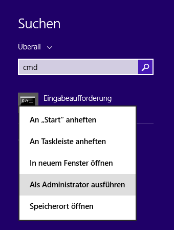

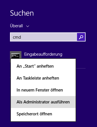

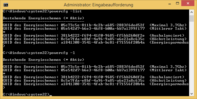

Dafür brauchen wir die Konsole, welche wir als Admin ausführen.
Wir geben ein:
Code:
powercfg -list
oder für die Schreibfaulen
Code:
powercfg -l
Nun bekommen wir die Pläne mit ihren GUIDs gelistet.

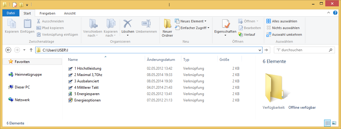

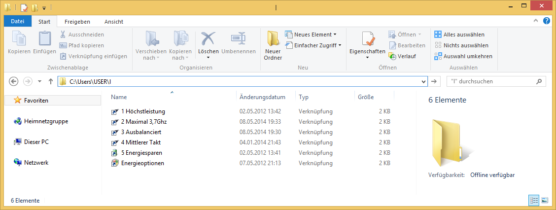

Wir legen einen neuen Ordner an, egal wo, ich habe ihn in meinem Userordner mit dem Namen l, gesprochen "ell".

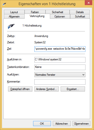

Dort erstellen wir die Verknüpfungen zu den Energiesparplänen.
Rechtsklick in den Ordner, Neu, Verknüpfung.
Als Speicherort geben wird an
Code:
C:\Windows\System32\powercfg.exe -setactive GUID
GUID ersetzen wir durch die einzelnen GUIDs.
Als Namen nehmen wir den/die Namen des/der zuvor erstellten Energiesparplans/-plänen.
Wenn die erste Verknüpfung fertig ist, kopieren wir sie mehrmals und müssen im Ziel nur noch die GUID austauschen und den Namen der Verknüpfung umändern.

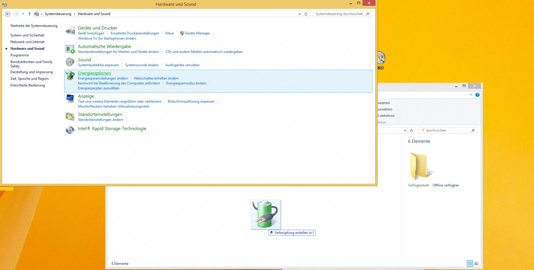

Für die Verknüpfung zu den Energieoptionen klicken wir rechts auf Energieoptionen, halten gedrückt und legen die Verknüpung im Ordner l ab.

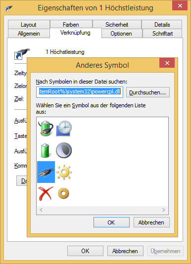

Die Namen der Verknüpfungen habe ich nummeriert, um sie der Leistung nach geordnet zu haben.

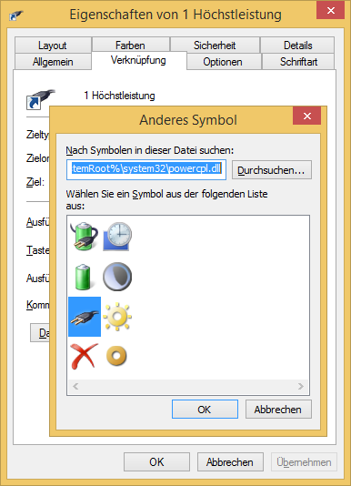

Die Symbole findet ihr, wenn ihr
Code:
%SystemRoot%\system32\powercpl.dll
eingebt.

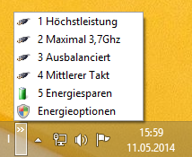

Nun klickt ihr rechts auf die Taskleiste, Symbolleisten, neue Symbolleiste...
und wählt den Ordner l aus.
Es erscheint die neue Symbolleiste und ihr könnt mit 2 Klicks den Energiesparplan ändern.

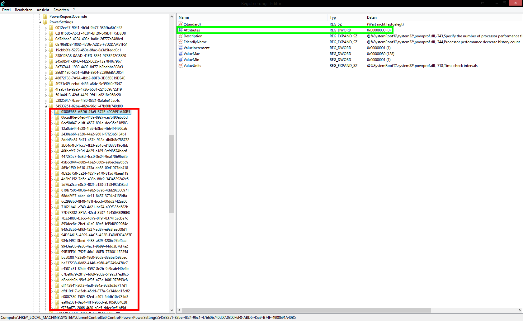

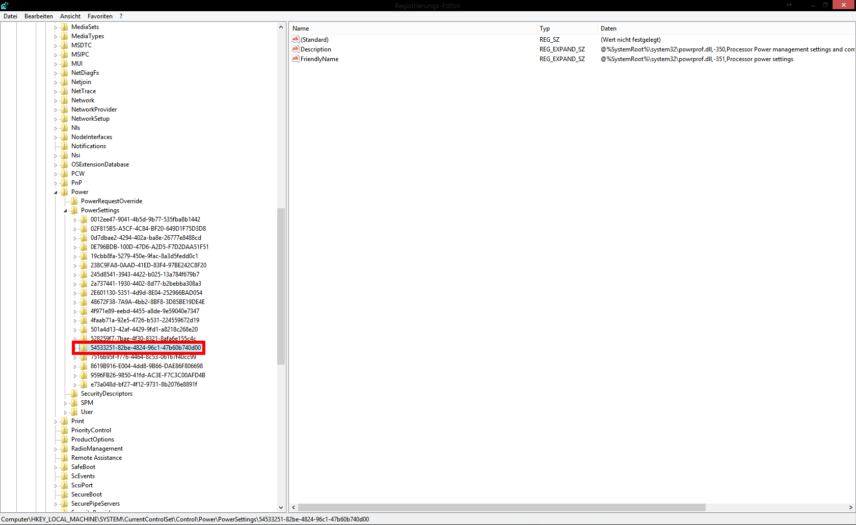

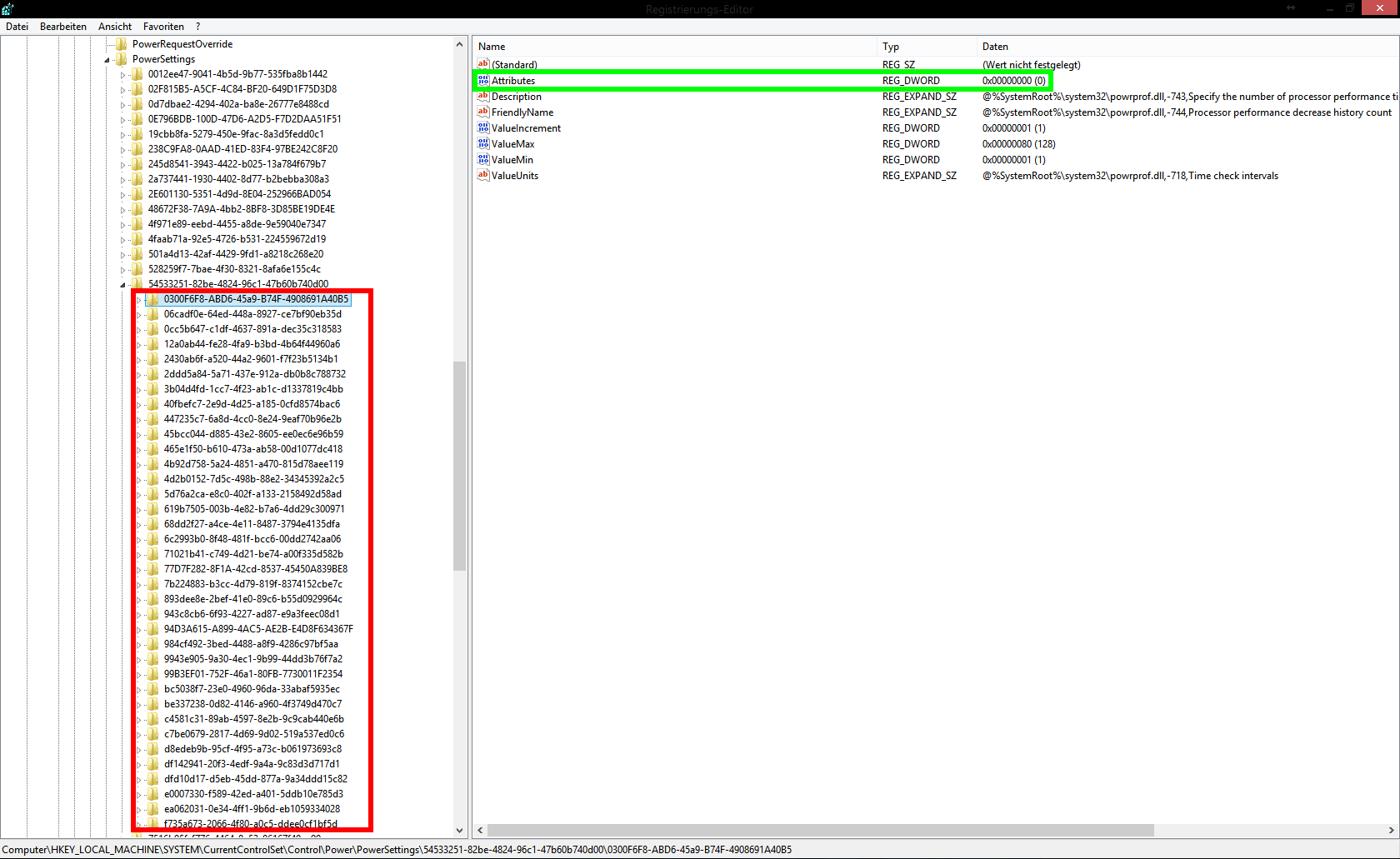

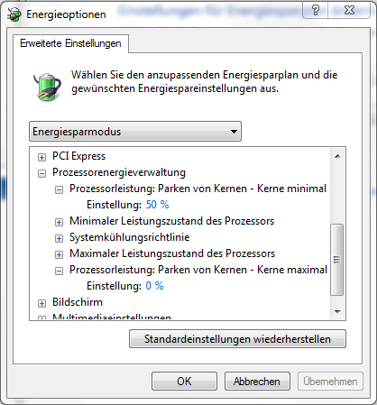

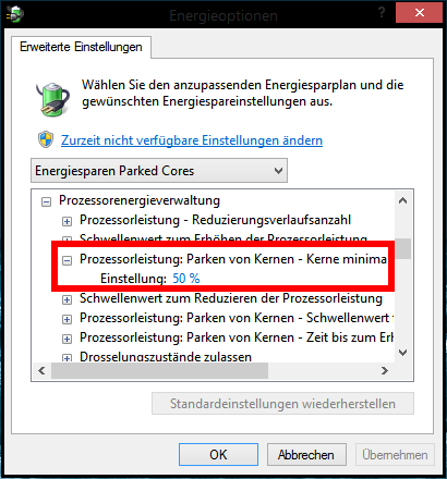

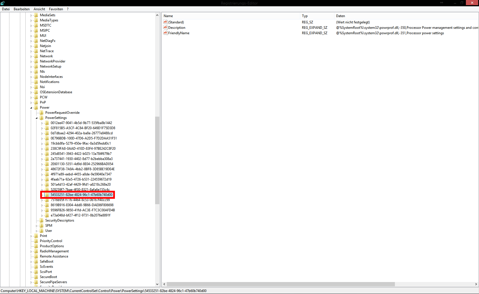

Also zunächsteinmal startet man den Registry Editor: Win + R -> regedit
Dort navigierst du zu folgendem Pfad:
[HKEY_LOCAL_MACHINE\SYSTEM\CurrentControlSet\Control\Power\PowerSettings\54533251-82be-4824-96c1-47b60b740d00]
Diesen erweiterst du und erhälst diese ansicht (Roter kasten):
Jetzt änderst du die Attributes (Grüner kasten) von 1 auf 0 bei allen verfügbaren ordnern im ordner von "54533251-82be-4824-96c1-47b60b740d00" (alle im roten kasten)!!!
Nun hast du neue optionen in deinem Energiesparplan-Editor!

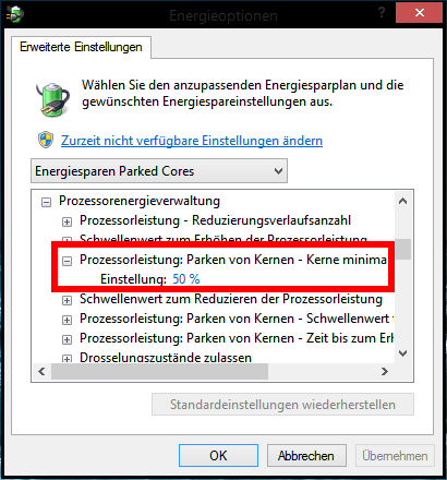

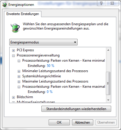

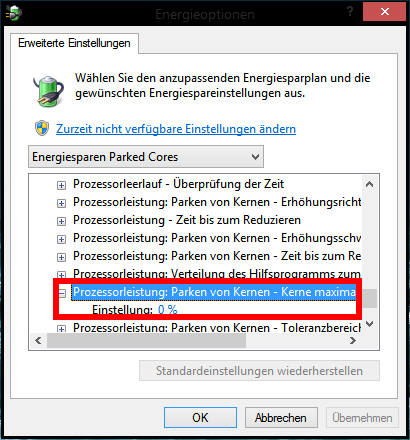

Dort stellt du den wert von "Prozessorleistung: Parken von Kernen - minimal zulässige anzahl nicht geparkter Kerne" auf 50% dieses park 2 von 4 Kernen! Hier finde ich die übersetzung etwas unübersichtlich (doppelte verneinung scheinbar) rechenbeispiel hier bei 4 kernen: 25% = 3 von 4, 50% = 2 von 4, 75% = 1 von 4 & 100% = 0 von 4 Kernen wird geparkt!

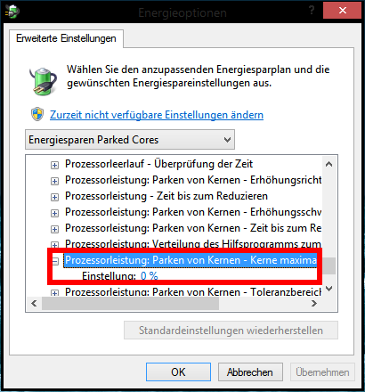

Jetzt noch folgendes abändern:
"Prozessorleistung: Parken von Kernen - maximal zulässige anzahl nicht geparkter Kerne" auf 0% die anzahl von geparkten Kernen kannst du über das oben genannte "Prozessorleistung: Parken von Kernen - minimal zulässige anzahl nicht geparkter Kerne" steuern :)
Ich hoffe das konnte es erklären
P.S. ich empfehle immer 2 Kerne "ungeparkt" zu lassen! :)

EDIT: Man müsste nur bei dem 2. und letzten Ordner die Attribute auf 0 setzen ;).
Also bei "0cc5b647-c1df-4637-891a-dec35c318583" & "ea062031-0e34-4ff1-9b6d-eb1059334028"
Sieht dann übersichtlicher aus und es sind nur die beiden benötigten Optionen.

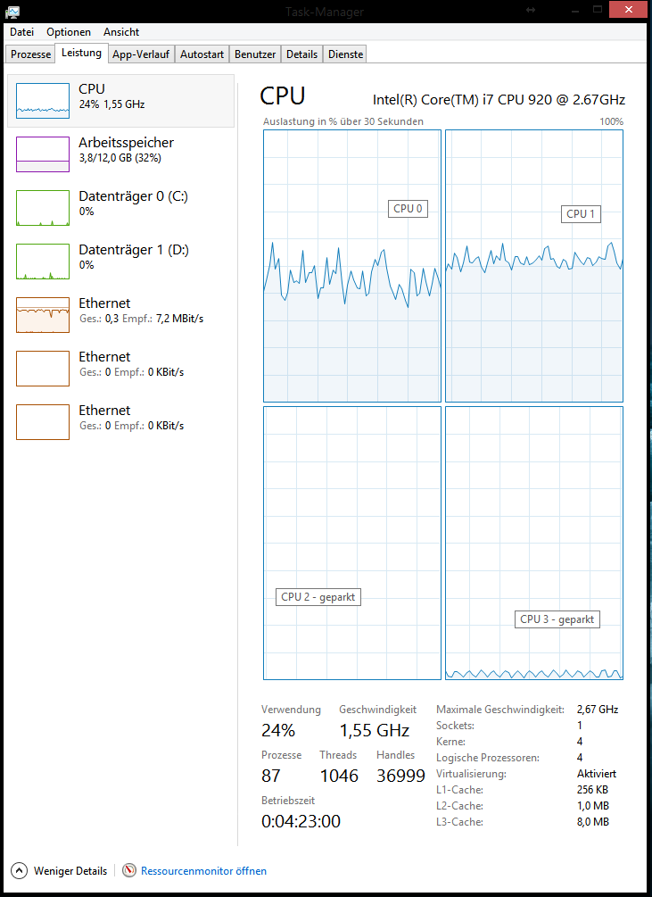

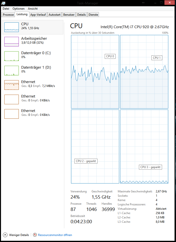

Es sind immer 4 Kerne am rödeln, egal welchen Plan ich anwende. Machen die Einstellungen überhaupt Sinn? Durch das doppelte verneinen bin ich jetzt völlig verwirrt.
@Spillunke: Max Kerne parken = "Prozessorleistung: Parken von Kernen - maximal zulässige anzahl nicht geparkter Kerne"?? Wenn ja dann nicht auf 100 sondern immer auf 0 und das per "Prozessorleistung: Parken von Kernen - minimal zulässige anzahl nicht geparkter Kerne" regeln ;) ist noch übersichtlicher habe das "Prozessorleistung: Parken von Kernen - maximal zulässige anzahl nicht geparkter Kerne" überall auf 0 ;) und regel das per minimal ^^
Edit siehe die beiden UNTEREN bildern in meinem posting #11! Mit dieser einstellung parkt er bei mir 2 von 4 kernen!
Setze ich die 50% ("Prozessorleistung: Parken von Kernen - minimal zulässige anzahl nicht geparkter Kerne") aus dem oberen bild auf 25% parkt er 3 kerne!
Daher: "Prozessorleistung: Parken von Kernen - maximal zulässige anzahl nicht geparkter Kerne" auf 0% und nur mit dem anderen wert jonglieren :)

Gut, habe es nun bei "maximal zulässige anzahl nicht geparkter Kerne" auf 0% gesetzt und bei min. auf 50%, wie empfohlen. Jedoch werkeln noch immer alle 4 Kerne.

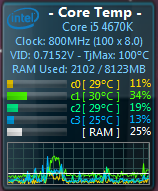

i5 4670K OC mit Z87 Board (mehr steht in der Sig.)
Benutze CoreTemp SidebarGadget
Bei mir, mit den exakt selben settings, nicht. Komisch hab das sogar in nem AMD zu werkeln bekommen, kannst dir ja mal meine beiden energiesparpläne von post #14 ansehen :)
Stell für das testen von meinen settings, sofern du dir die importieren möchtest, alle Attributes mal auf 0 damit du vergleichen kannst :)
Code:
Ob nun Verknüpfung oder Batch ist eigtl. Wurst :)
Ne gerade bei Belegen auf Makros ist es das nicht!
Habe z.b. das problem wenn ich ne verknüpfung auf nen Makro lege... führt er die verknüpfte exe (C:\Windows\System32\powercfg.exe) OHNE weitere commands aus (-setactive GUID) diese werden dort nämlich nicht berücksichtigt, daher die batch datei :)
