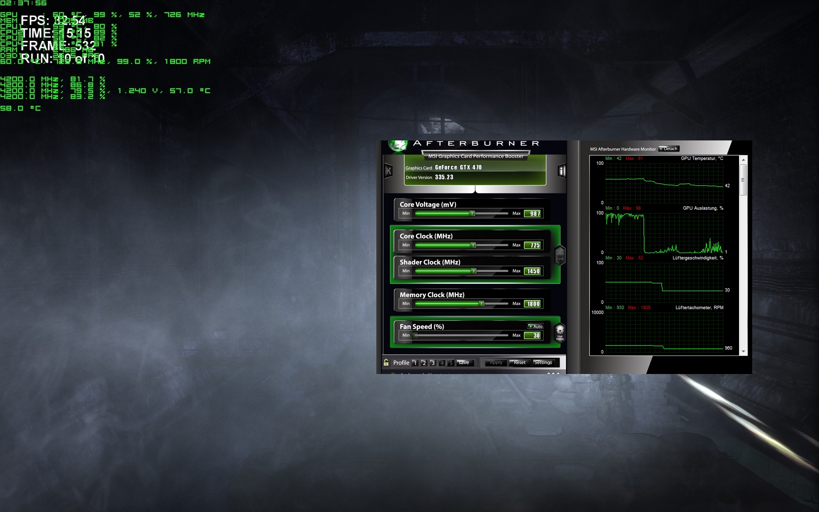

So gerade Extra 10 Runs Metro 2033 im GPU Limit, bei 27°C Zimmertemperatur die maximalen 60°C.
Karte ist nicht Undervoltet.
Naja ich werde es nochmal mit anderer WLP probieren und den Anpressdruck kontrollieren. Zumindest im 70er Bereich würde ich sie schon gerne sehen und dabei eben relativ leise.
