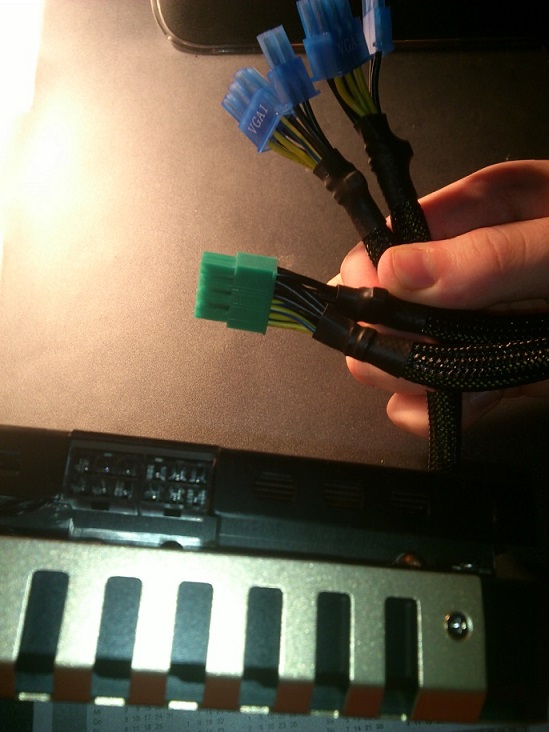

ich bin gerade dabei das letzte Einzelteil an meinen neuen PC anzuschließen. - Die GTX 970 Jetstream
Nur stellt sich mir aktuell die Frage, wie die Grafikkarte bestecken soll.

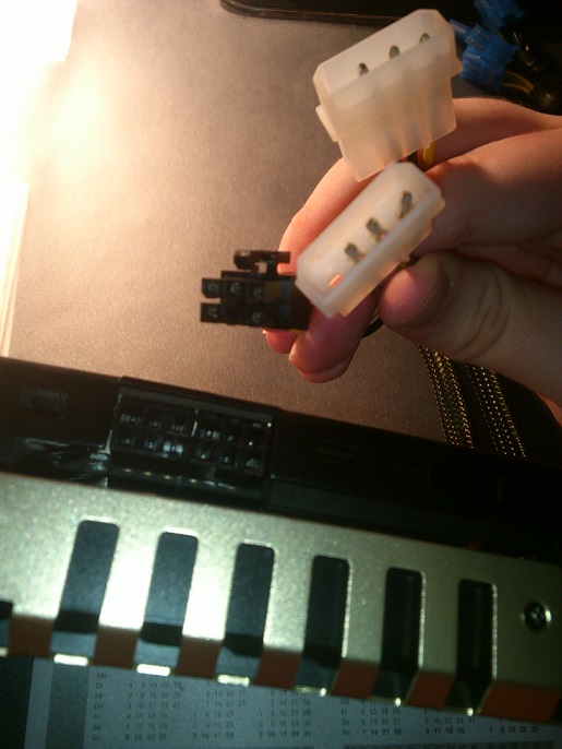

Zur Verfügung stehen mir 2 6pin Anschlüsse, die ich entweder komplett mit 2 VGA1 6(+2)pol Steckern (des Netzteils[Straight Power E9]) oder mit einem 6pol Stecker (aus der Verpackung der Grafikkarte) + 1 VGA1 6(+2)pol Stecker, bestücken kann.
Da meine Beschreibung vermutlich ungenau und fehlerhaft beschrieben ist, gibt es noch 2 Bilder:
Mit den zwei Blauen vom Netzteil. Sind beides 6+2 wobei Du jeweils nur die 6 brauchst und die 2 nicht verwendest. Rest brauchst nicht.
Nimm die beiden blauen Stecker vom dem NT und dann wird alles gut ;)
Die blauen, jeweils die 6 Pin, die 2 übrigstehenden einfach dort hängen lassen =P
