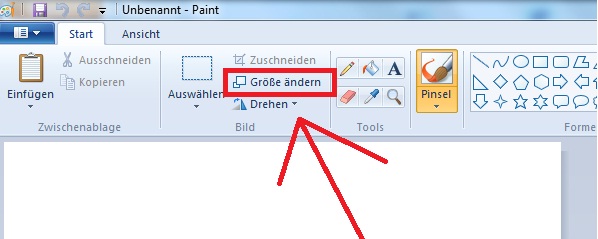

Dafür musst du das Bild an sich "resizen" ! Kannst du direkt mit PAINT machen, oder Pain.Net, oder was auch immer du nutzt :)
