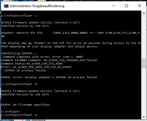

So nun hab ich auch mal ein Problem für alle die sich etwas mit BIOS und evtl EPROM auskennen: vor ner knappen Woche machte meine 970 schon irgendwie Faxen nach'm Umbau, dann ging sie wieder für kurze Zeit und dann ist sie beim Zocken einfach ausgegangen. seither wird sie nur noch sporadisch im Geräte Manager erkannt (über IGP gebootet), zeigt dort außerdem Fehler 43. ich hab bereits Treiber, Windows neu installiert (mit dem Guru3D Uninstaller), jedoch ohne Änderung. Dann dachte ich, dass vllt das BIOS sich einfach verabschiedet hat und und hab versucht neu zu flashen, sowohl mit dem Original BIOS als auch meinem custom. Wann immer man per nvflash auf der Karte was machen will kommen Fehler Meldungen in diesem Stil:
Kann sich irgendwer einen Reim darauf machen?
Ich hab jetzt erst mal ne 980 als Ersatz gekauft, da ich den PC recht dringend brauche... Wenn sich das Problem nicht lösen lässt, werde ich die 970er wohl am Montag einschicken.
