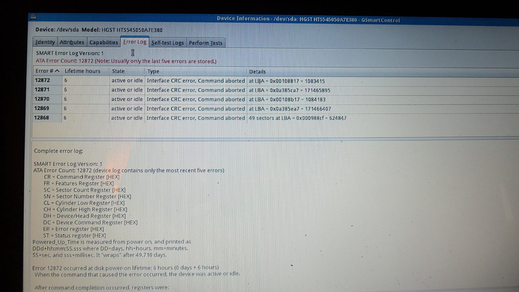

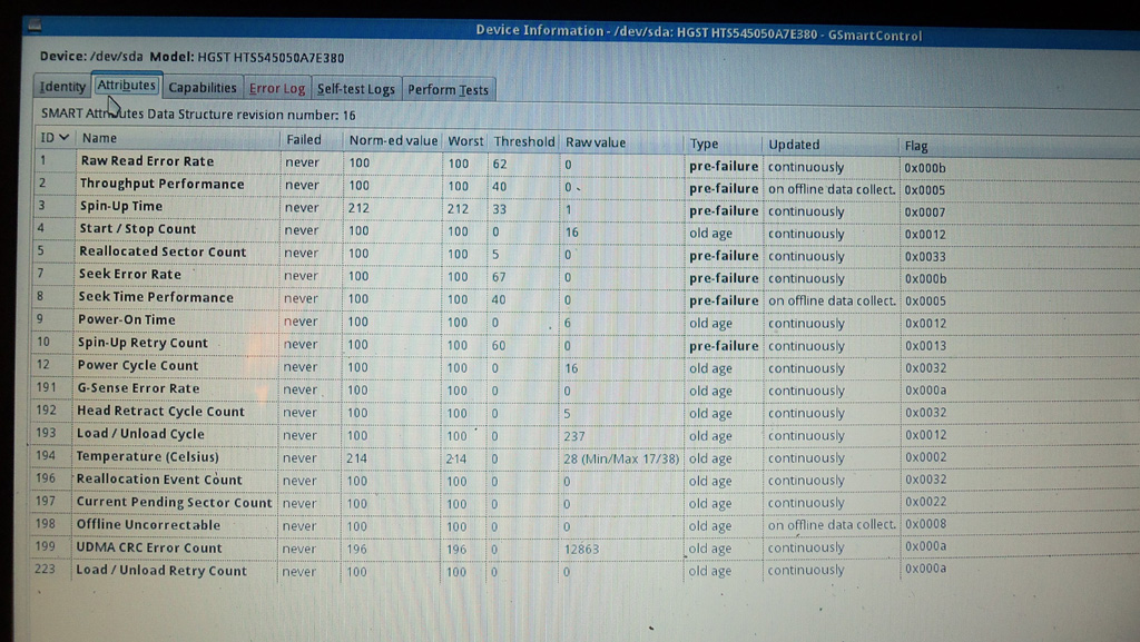

mit Parted Magic zeigt der "Overall Health Self Assessment Test" PASSED, jedoch gibt es SMART-Fehler, die vermutlich auf einen Controller-Defekt o.ä. hindeuten.
Was meint Ihr zu folgenden Werten? Ob die Festplatte selbst ok ist und nur die nachgelagerten Komponenten kaputt - kann man das aus den Werten schließen?
Kenne mich leider nicht genug aus.
vielen Dank für Eure Hilfe schon mal im Voraus.
SMART Error Log Version: 1
Im zweiten Bild.

ID 199 UDMA CRC Error Count: 12.863. Das sind fast ausschließlich lockere oder defekte SATA Kabel, ersetzte dieses einmal.
Andere Platte zum tauschen vorhanden, wenn ja mal testen.
Ist im Laptop das SATA Kabel, vielleicht gelockert, auf richtigen Sitz prüfen.
Viele Laptops haben einen Einschub (an Stelle von Kabel) für die Platte musst Du dann mal nachsehen.
