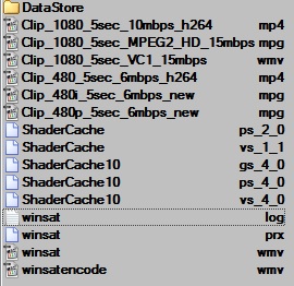

Oder mal im Performanceordner nachsehen, ob da noch alle Dateien da sind, u.a. 8 Videos. Vielleicht findet sich auch ein Hinweis im winsat.log.

Schau noch, ob du alle Dateien im Ordner hast.
Anhang 462169

Da fehlen alle Videos, wie du siehst. Kann nicht gehen.
Ich nehme an, so sieht das auch bei einer N-Version aus.
