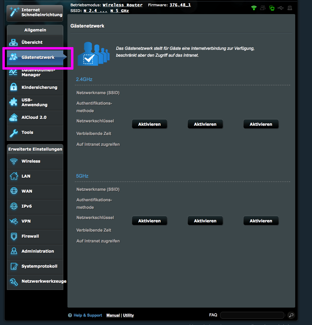

Bei meinen Asus Router (RT-AC68U) gibt es den Menüpunkt Gästenetzwerk links in der Leiste:
Meiner hat diesen Menüpunkt nicht.
Firmware aktuell? Die aktuelle Version für deinen Router ist: 3.0.0.4.376.3637

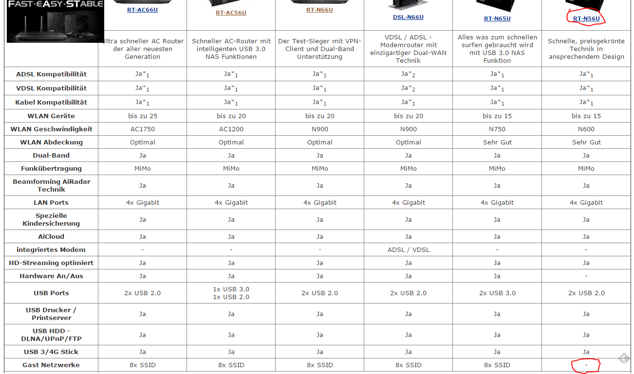

Ey Leute, bitte lesen was dort steht: Mein Router unterstützt keine Gästenetzwerke.
Schön und gut, wenn das andere machen - das war nicht meine Frage. Mich interessiert ob ein Router entsprechend konfiguriert werden kann oder nicht.
Sorry das hab ich überlesen. Wenn dein Router das nicht anbietet, kannst du darüber nichts machen.
