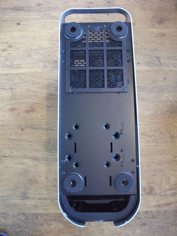

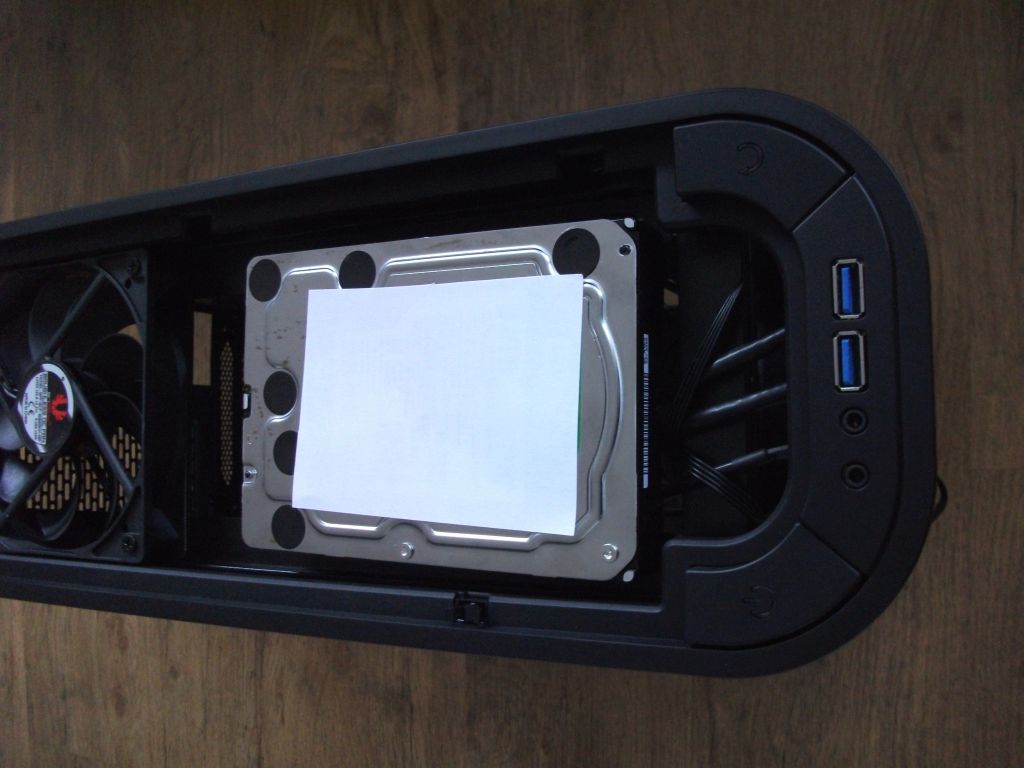

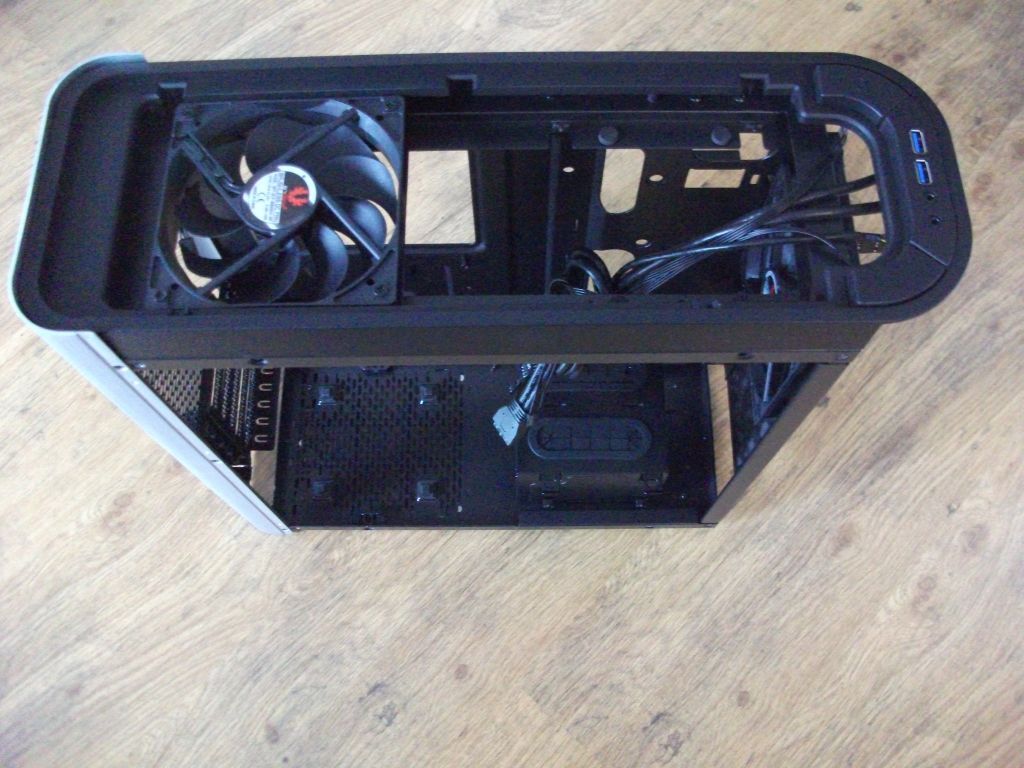

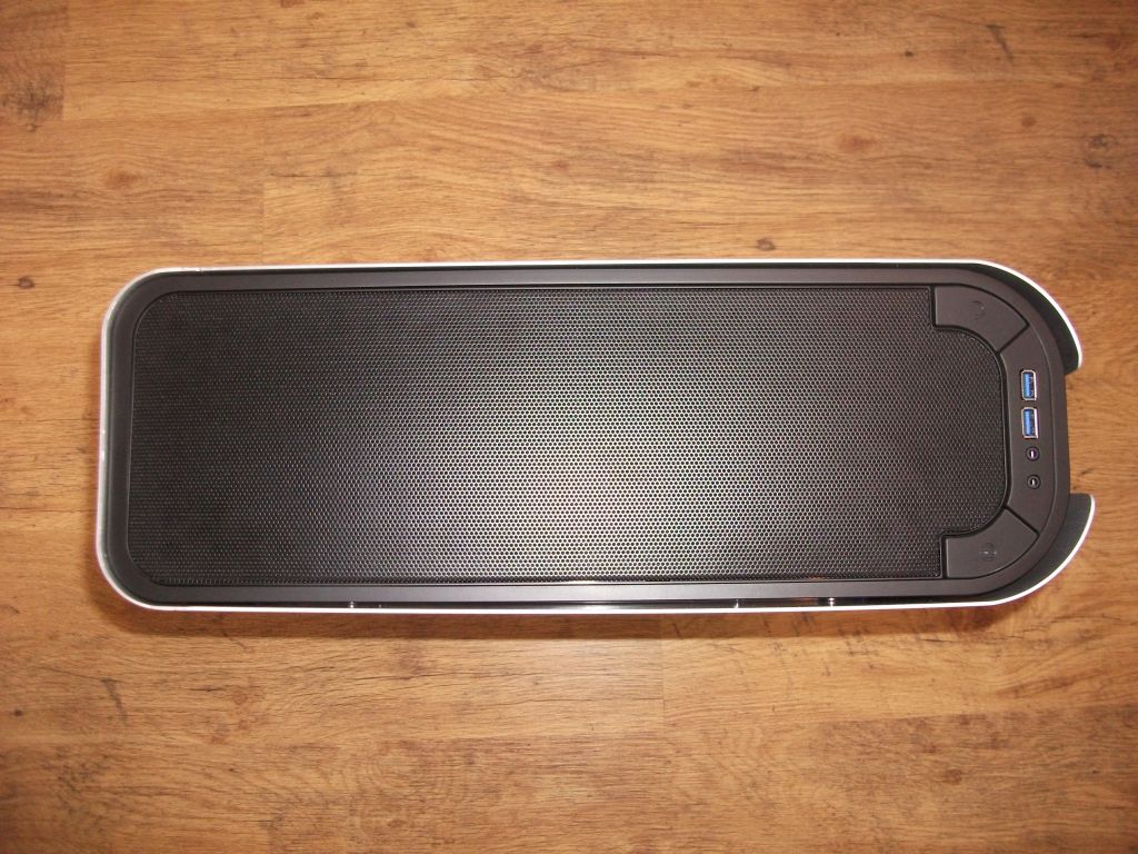

Der Einbau geht zum Großteil sehr einfach von statten. Positiv sind hier die Seitenteile zu nennen, welche ganz ohne Schrauben befestigt werden und nur angedrückt werden müssen, bis diese einrasten. Auch das Top-Cover lässt sich so leicht entfernen und bietet sogleich einen Blick auf den Top-Lüfter und eine 3,5“ Festplatte. Somit lassen sich Lüfter und Festplatte sehr einfach und schnell austauschen, da man dafür nur noch das Top-Cover entfernen muss. Was hier aber stört, wenn man die Festplatte nicht einfach lose befestigen möchte ist, dass man noch zwei Schrauben von unten anbringen soll und dafür auch noch das Seitenteil abnehmen müsste. Das könnte man ggf. bei der nachfolgenden Generation durch einen Einbaurahmen lösen.

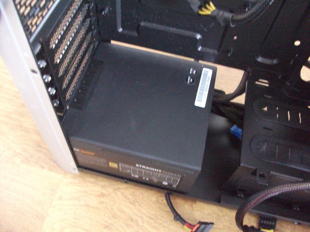

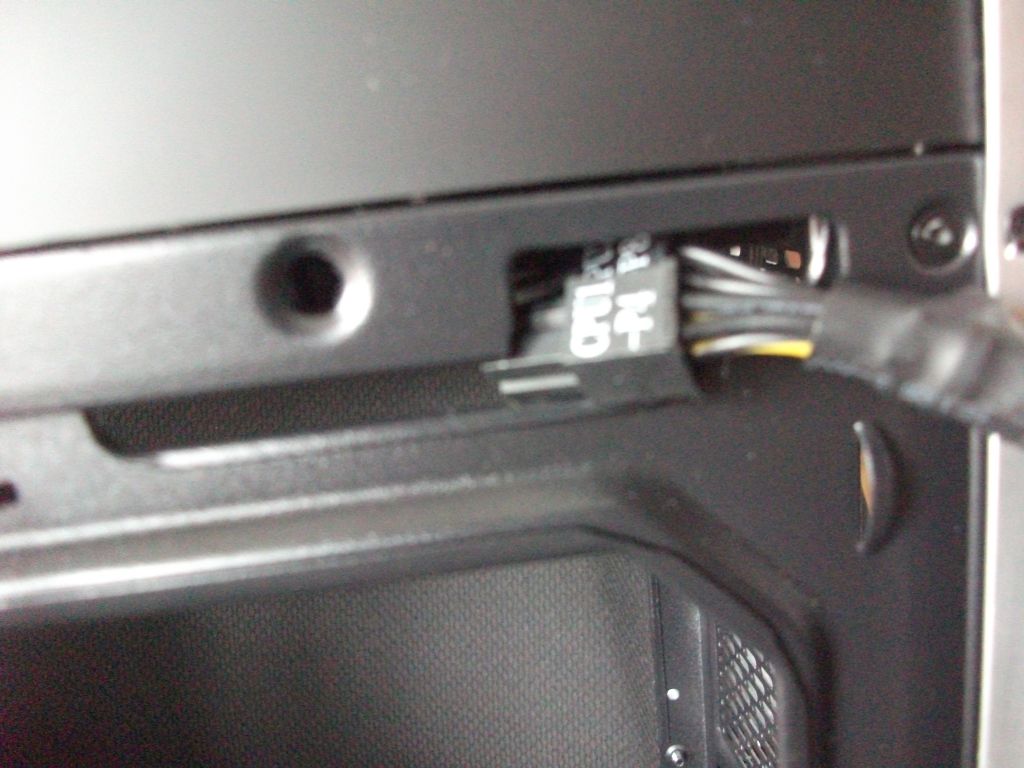

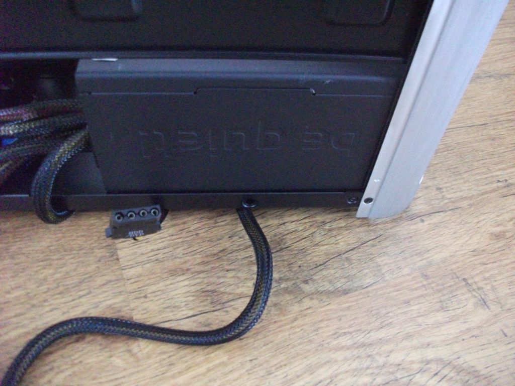

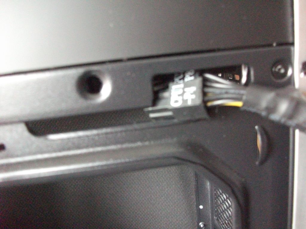

Zudem möchte ich noch die durchdachten und großen Bohrungen für die Kabel hervorheben. Außerdem hat mich die Einbauart des Netzteils überzeugt, da es einfach von der rechten Seite eingeschoben wird.

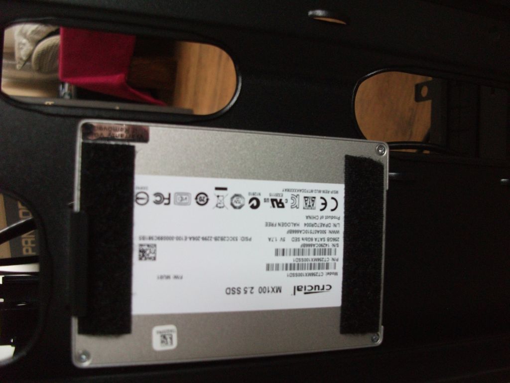

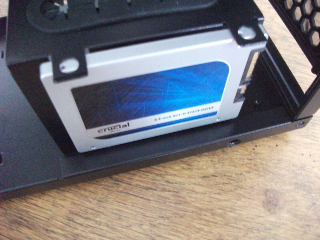

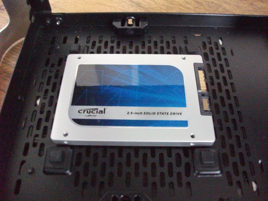

Lobenswert sind des Weiteren die Möglichkeiten 2,5" Festplatten anzubringen, hiervon habe ich einige Bilder angefügt.
Die Negativen Dinge sind, dass sich keine 140mm Lüfter oder 5,25“ Laufwerkschächte einbauen lassen. Das Gehäuse ist zwar ein ganzes Stück kompakter als ein normaler Tower, auf 140mm Lüfter sollte man dennoch nicht verzichten.

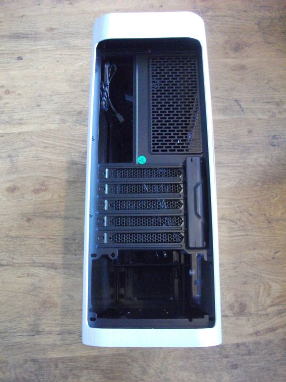

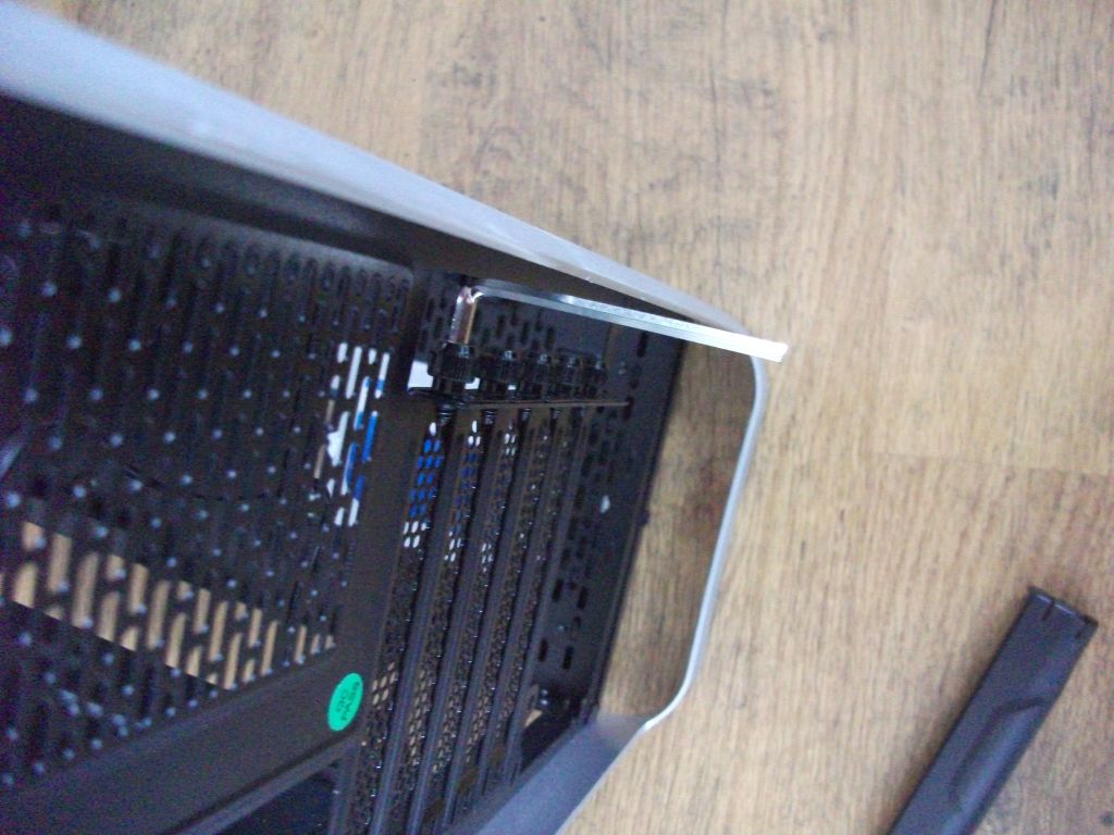

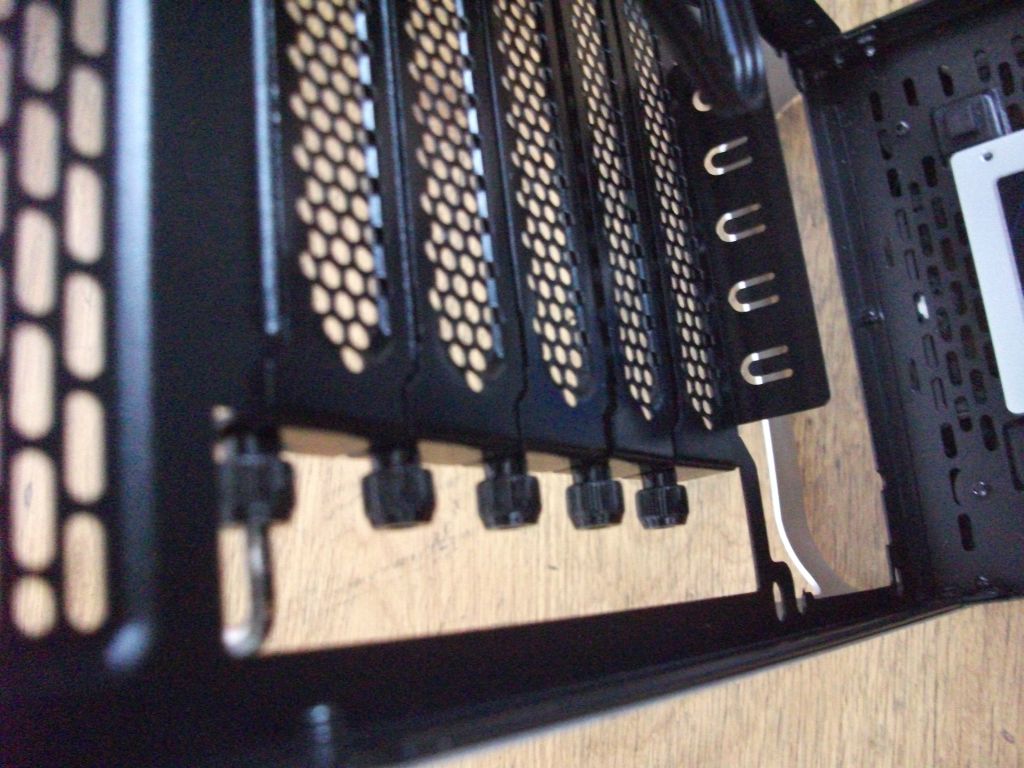

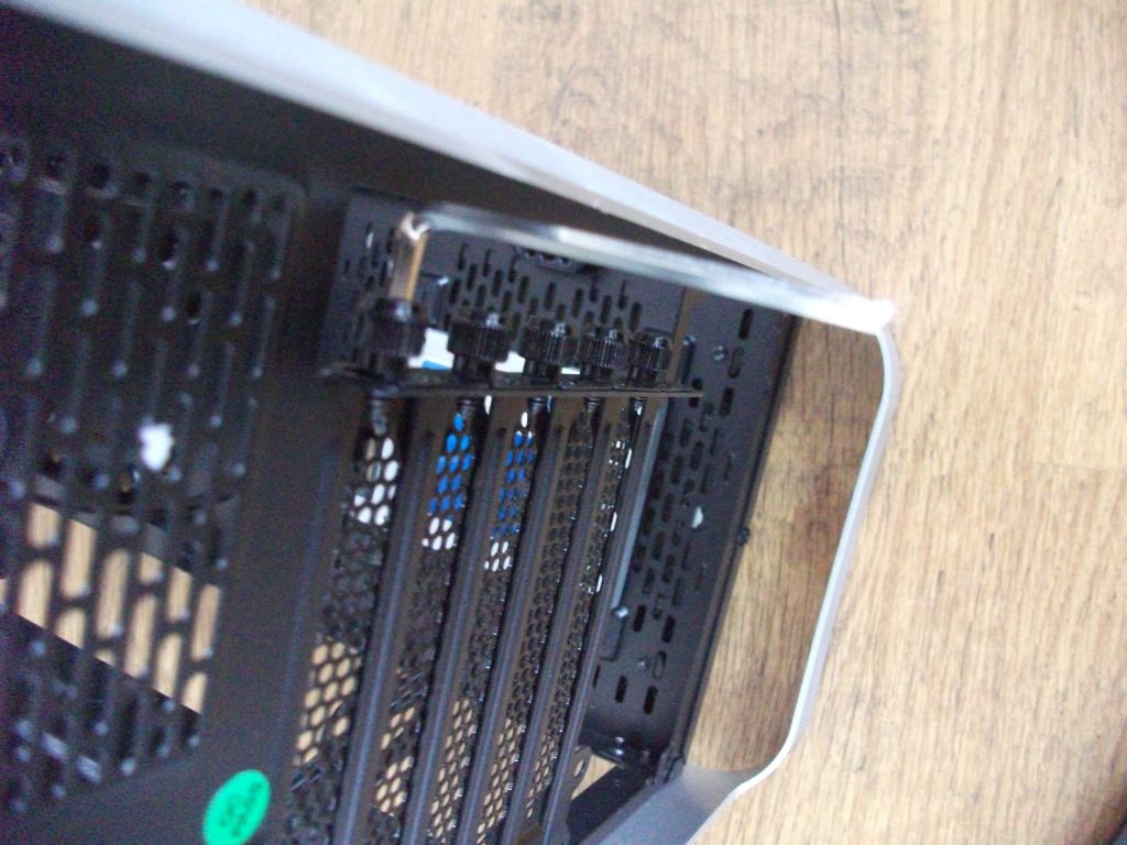

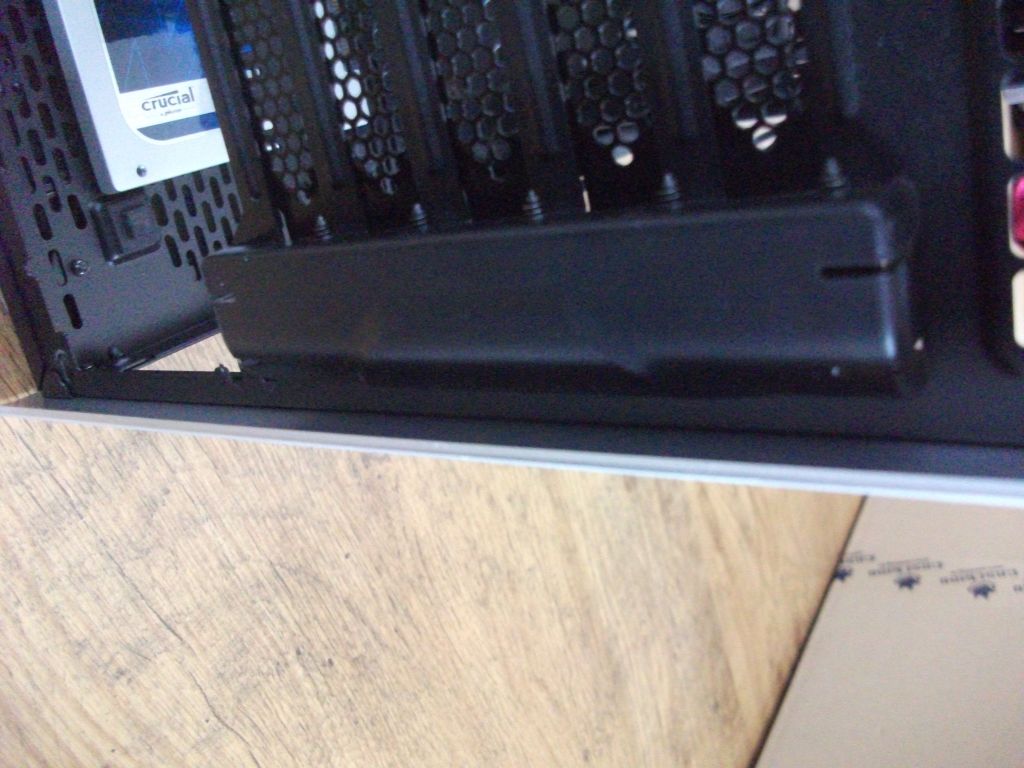

Ein weiterer Kritikpunkt ist die Anbringung der PCI-Zusatzkarten. Hierfür muss man nämlich immer den passenden Innensechskantschlüssel parat haben. Denn die Karten sind verschraubt, aber so, dass man keinen einfachen Zugriff auf die Schrauben hat.

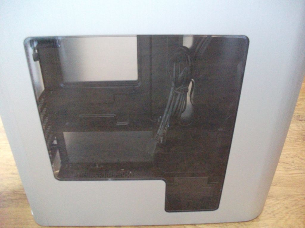

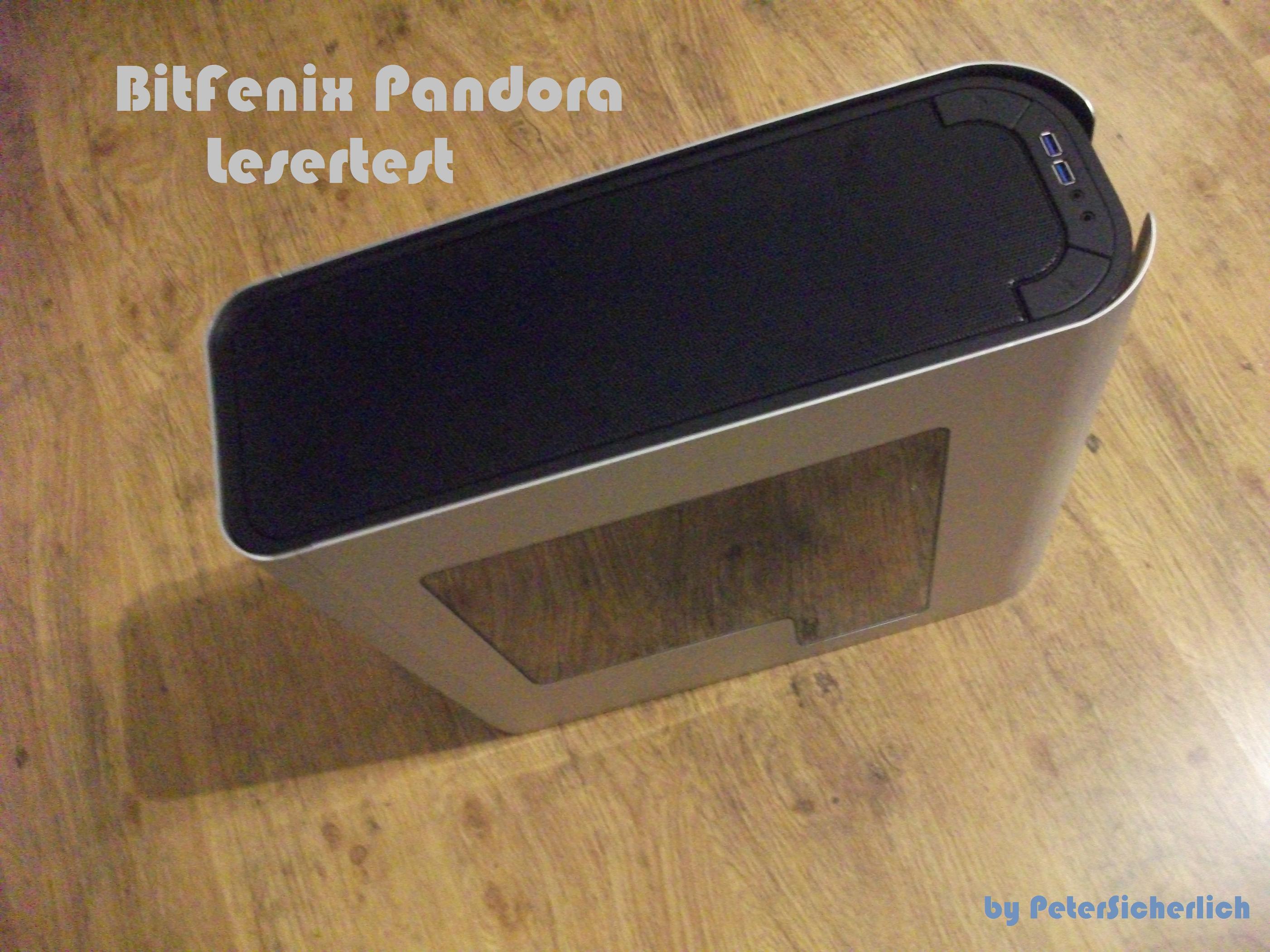

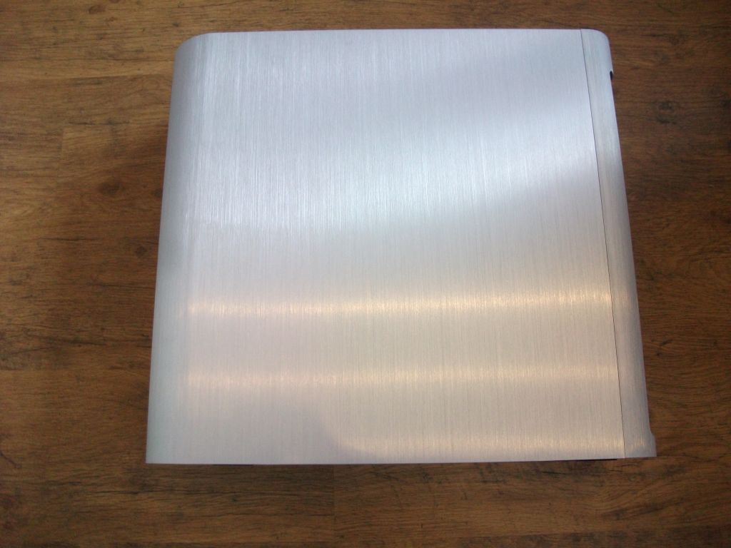

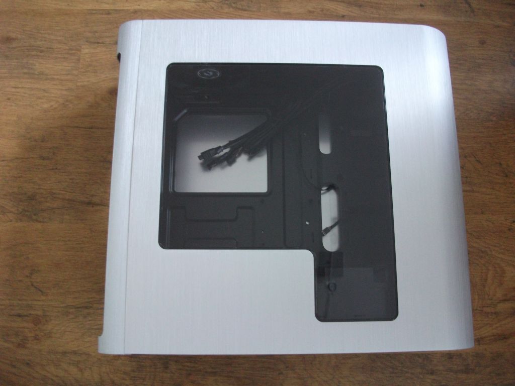

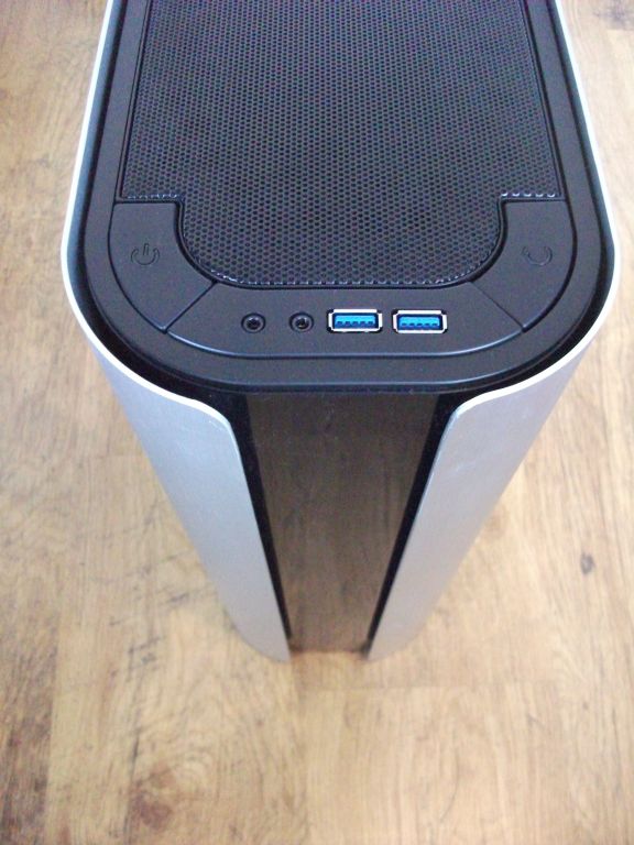

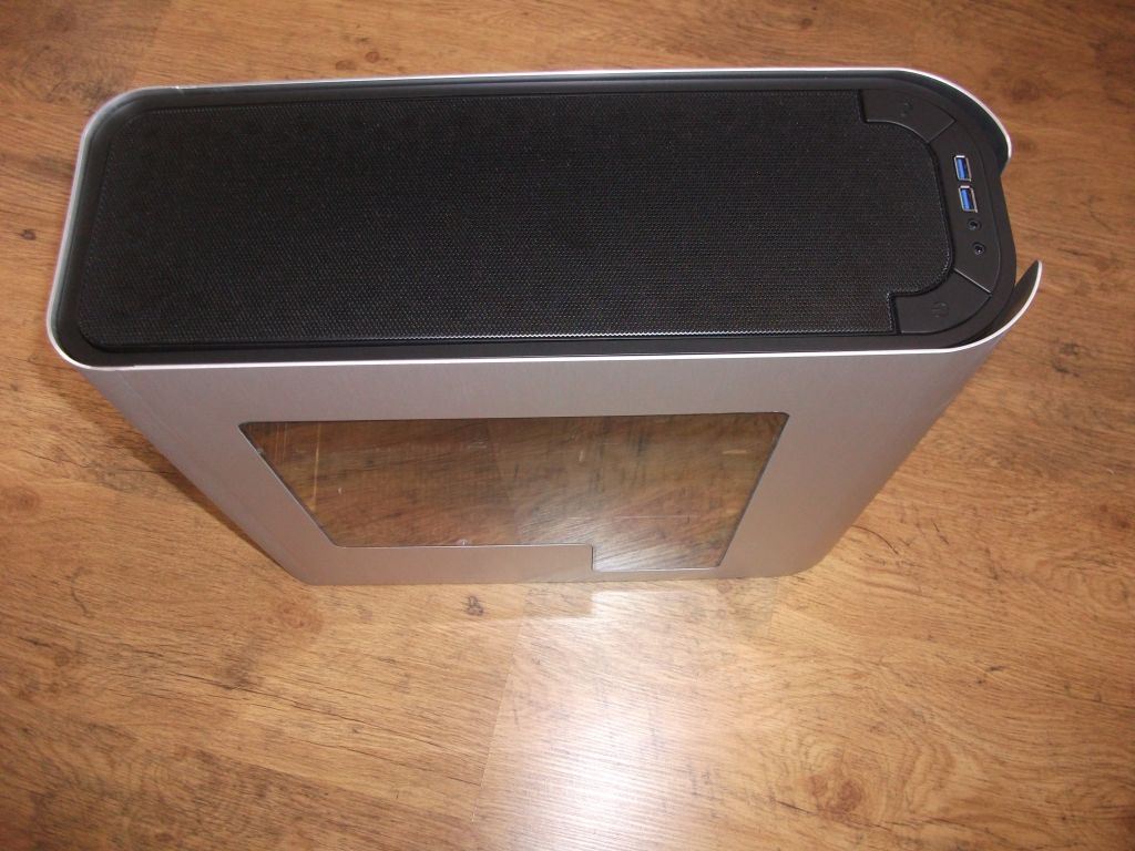

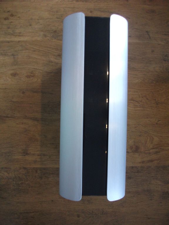

Gehen wir nun zum Design über. Das Gehäuse wirkt sehr edel und elegant. Die Verarbeitung ist sehr positiv zu bewerten, denn es gibt keine scharfen Kanten, an welchen man sich schneiden könnte. Das Gehäuse ist durchweg robust, aber dennoch leicht, da es zu einem großen Teil aus Aluminium gefertigt wurde. Das Seitenteil mit einem Fenster kann darüber hinaus zu einem Blickfang werden, wenn man seine Hardware in Szene setzen möchte. Auch die Front, in welcher das „Icon-Display“ sitzt weiß zu gefallen. Man sollte hier aber bedenken, dass die Front schnell Staub anziehen könnte.

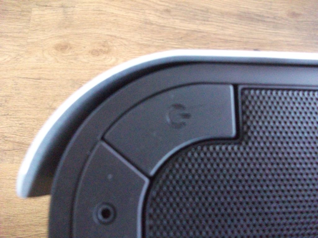

Kleinere Details trüben die Haptik etwas. So ist der Top Deckel zwar einfach austauschbar, manchmal aber schon etwas zu locker. Was auch schnell aufgefallen ist, sind die etwas großen und damit wackeligen Ein/Aus-Tasten.

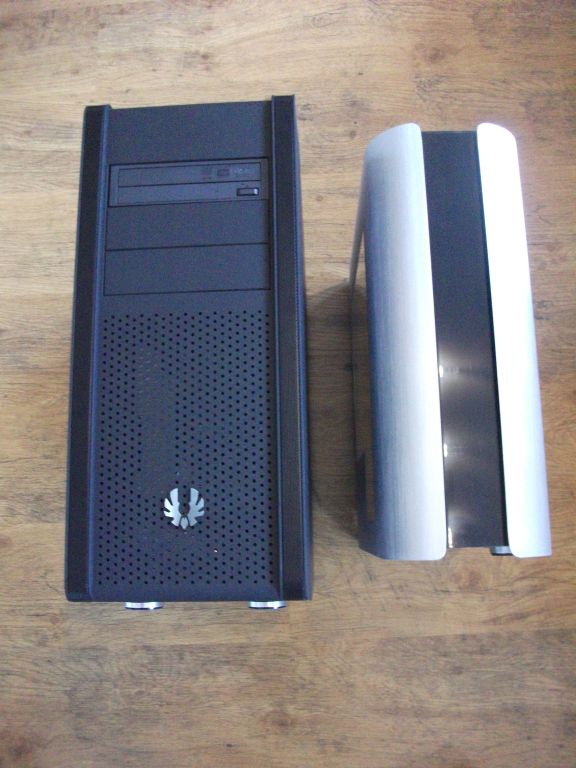

Wie zuvor angesprochen, wollte ich noch darauf eingehen, ob sich dieses Gehäuse gut in einem Wohnzimmer machen würde.

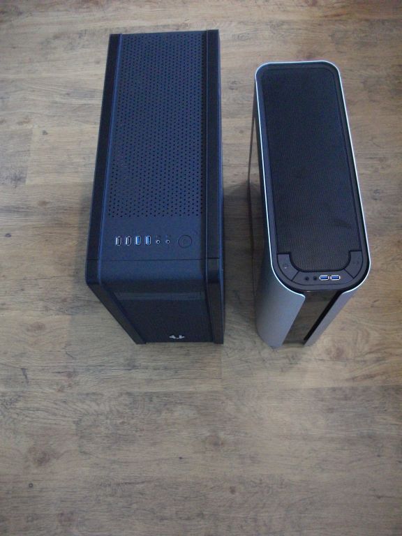

Die Antwort ist, dass es in einem Wohnzimmer gefallen könnte, wenn man den PC zu einem kleinen Blickfang machen möchte und das Gehäuse zum restlichen Mobiliar passt. Viele werden aber wohl lieber zu einem kleineren Gehäuse greifen, welches auch auf einem Sideboard seinen Platz finden könnte. Wenn euch das Gehäuse also gefällt und es zu eurem Wohnzimmer passt, so könnt ihr gerne zugreifen. Zum Vergleich habe ich Bilder vom "Ronin" und "Pandora" angefügt.
24 - Vergleich.JPG25 - Vergleich.JPG​
