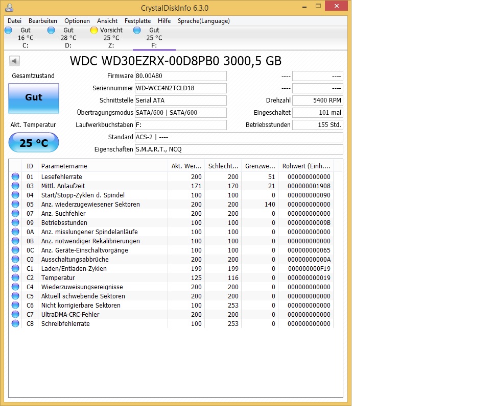

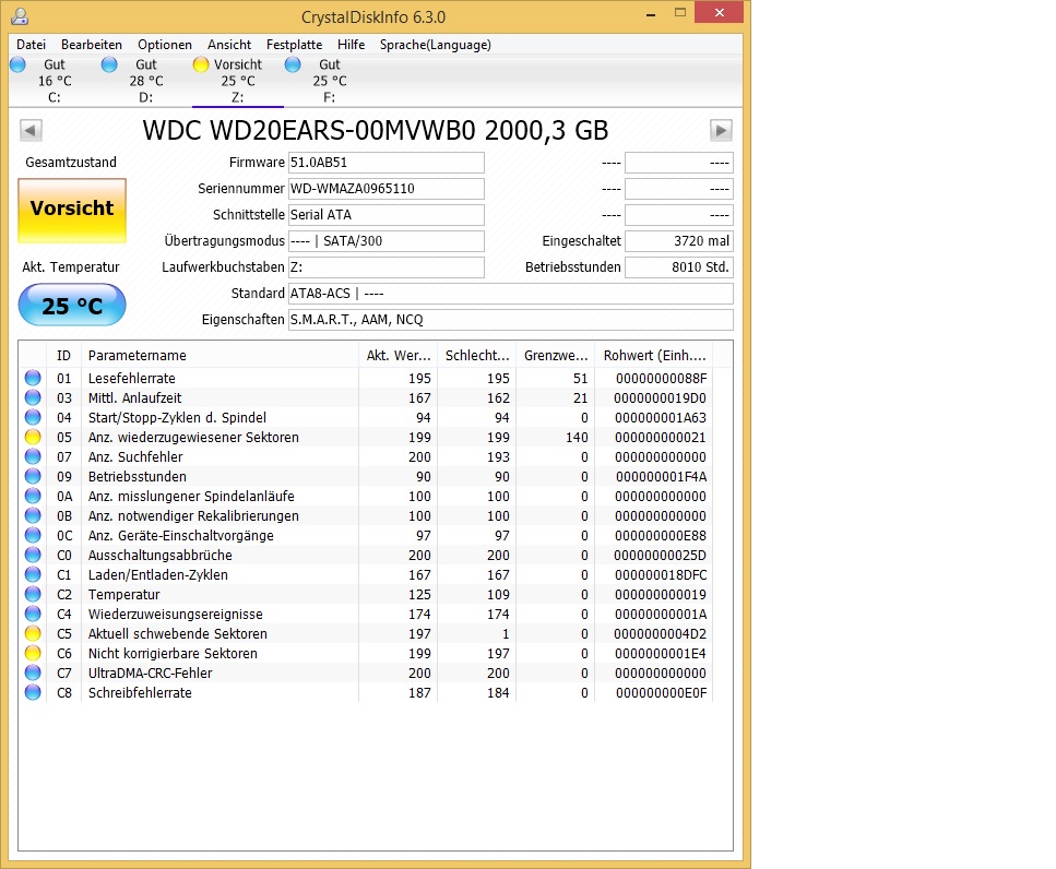

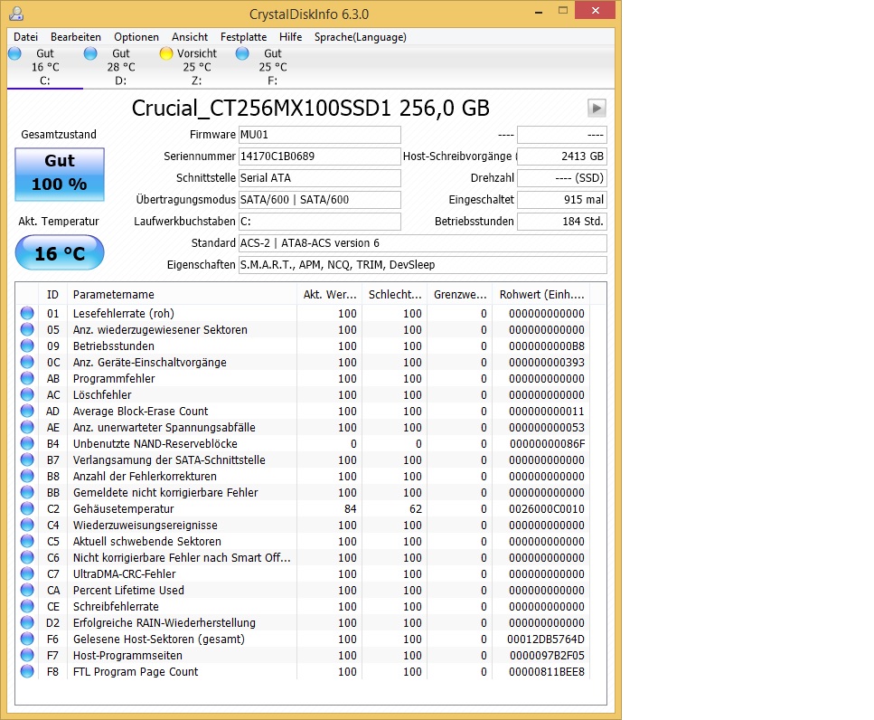

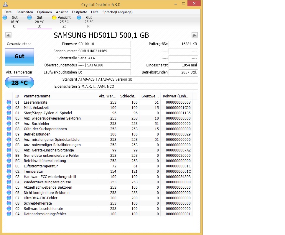

CrystalDiskInfo zeigt folgendes an:

Sicher als erstes mal deine Daten von der 2TB Festplatte die Du noch bekommen kannst.
Dann kannst Du sie in die Mülltonne kloppen.
Das war mir gar nicht bewusst, dass der Zustand der 2 TB Festplatte schon kritisch ist. Könnte der Absturz auch davon kommen? Es verschwindet ja nicht diese Festplatte sondern die SSD im BIOS.
Wenn selbst Crystaldiskinfo eine Warnung anzeigt,
warum sollte es dann nicht kritisch sein?
Ein defektes Bauteil im PC kann alles mögliche verursachen, deshalb sollte man alle offensichtlichen Fehlerquellen vorab eliminieren.
