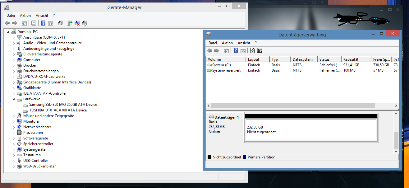

Habe mir letztens erst eine Samsung SSD 850 EVO gekauft. Habe sie nun an meinen Computer eingesteckt. Sie wird erkannt und alles aber ich kann nichts darauf installieren da sie nicht angezeigt wird. Im Boot Menü wird sie angezeigt, bei Geräte-Manager ist sie bei Laufwerke auch da. Ich habe bei Datenträgerverwaltung geschaut aber da ist sie nicht nur meine Festplatte C und eine system-reserviert . Das Programm von der ssd zeig sie auch an alles. Da ich z. B. spiele auf die ssd installieren möchte wäre es mir wichtig das Problem gelöst zu bekommen .

Mach mal einen Screenshot vom Fenster der Datenträgerverwaltung. Dabei sollte vor allem im unteren Bereich die grafische Darstellung der Laufwerke inkl. Aufteilung gut zu erkennen sein.
Poste mal nen Screenshot der Datenträgerverwaltung von Windows.
ok danke sehe etwas = pc1.png da ist die ssd wohl nicht aktiv oder sowas wie mache ich das jetzt? :)

da steht wenn ich rechtsklicke auf datenträger : in dynamischen datenträger konvertieren , zu gpt datenträger konvertieren , eigenschaften und hilfe und wenn ich rechtklick auf das nicht zugeordnete drücke : neues einfaches volumen , eigenschaften und hilfe ?^^ will nichts futsch machen sry das ich so doof frage
Naja, du hast die SSD neu gekauft ... da dürfte also nix drauf sein, was du aus Versehen löschen kannst :D.
Dann mach einfach ein neues einfaches Volumen. Am besten mit dem maximalen Volumen, denn unterteilen macht wenig Sinn.
