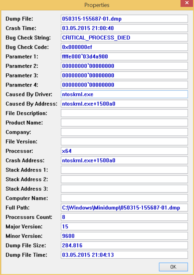

Habe jetzt das Notebook wieder zugeklappt, dabei geht es ja in den Energiesparmodus. Nach dem ich es wieder aufgeklappt habe hat es ewig lange geladen (was sonst nur 1sekunde dauert). Am ende kam ein Bluescreen. "CRITICAL_PROCESS_DIED" mit verweis auf die "ntoskrnl.exe". Jemand eine Idee?
Ruf an und lass Dich beraten - ansonsten Techniker kommen lassen.

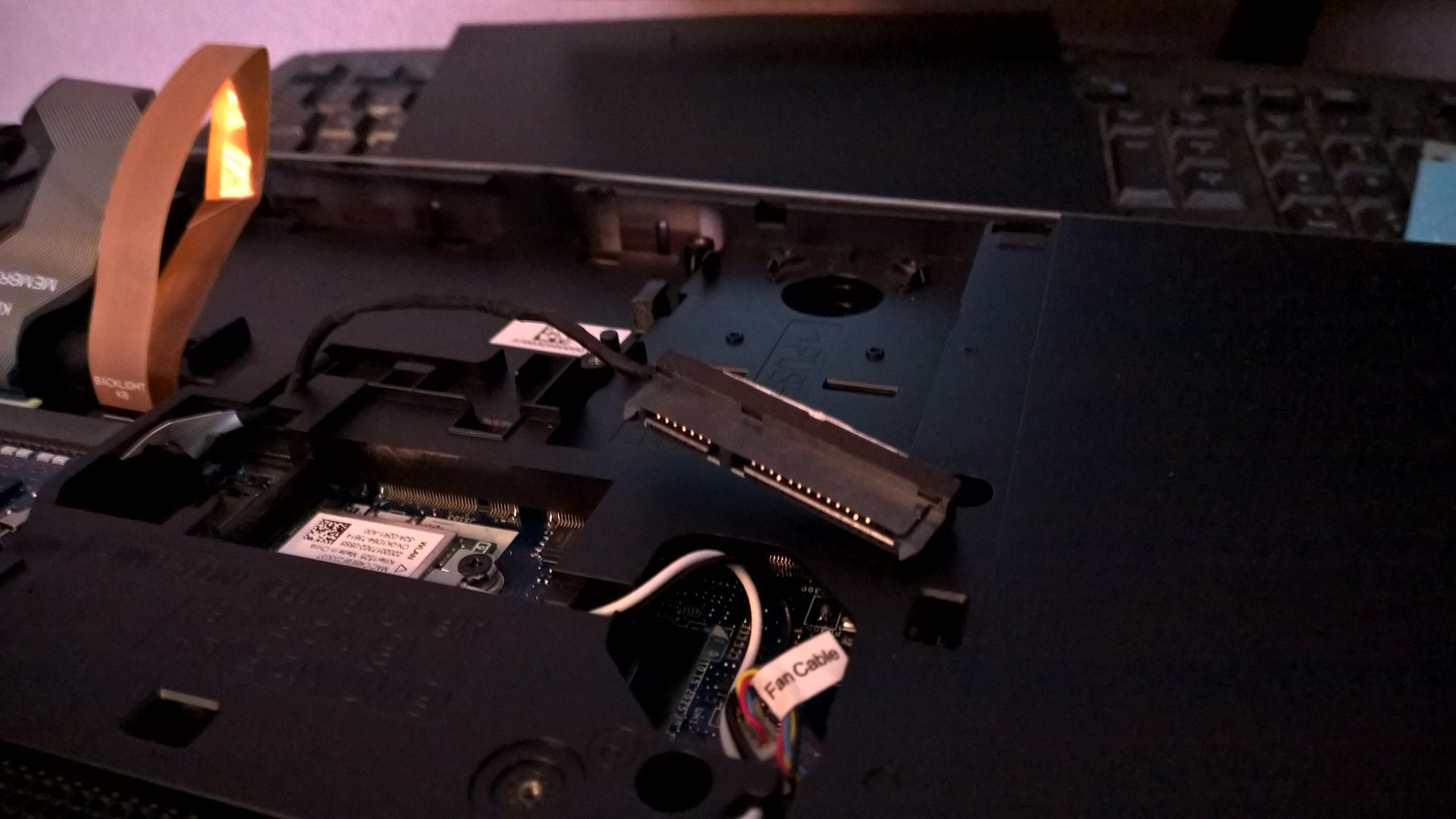

Update: Problem gelöst, wahrscheinlich hat sich das Festplatten sata Kabel beim Transport etwas gelockert und dann beim Betrieb noch so weit das es Probleme gab. Habe es richtig dran gesteckt und alles funktioniert nun wieder wie es soll.
Naja direkt ein sata Kabel ist es nicht. Es geht direkt auf's mainboard und überträgt Daten und Strom. Ein Foto könnte ich morgen machen.
