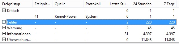

Das Ereignis Protokoll zeigt nichts besonderes an aber ich stelle mal ein Bild gleich hier rein.

Ich kann ja nicht das ganze Protokoll anzeigen, das ist viel zu viel. Egal bei den erste Abschaltungen habe ich nachgeguckt und konnte nichts finden.

Du mußt doch nur die Fehler rund um die Abschaltzeitpunkte herum analysieren.

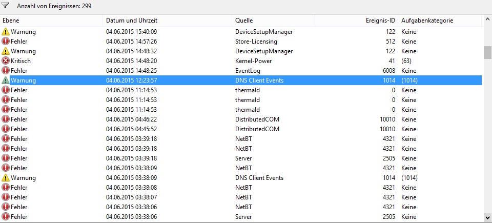

Okay ich gehe kurz aus dem BIOS raus und zeige euch mal was da genau steht.
Das ist die Zeit wo es sich abgeschaltet hat:
Da ist nichts wirklich ersichtliches in den Protokollen.

Und "thermald" aus dem Eventlog klingt für mich nach thermischen Problemen.
