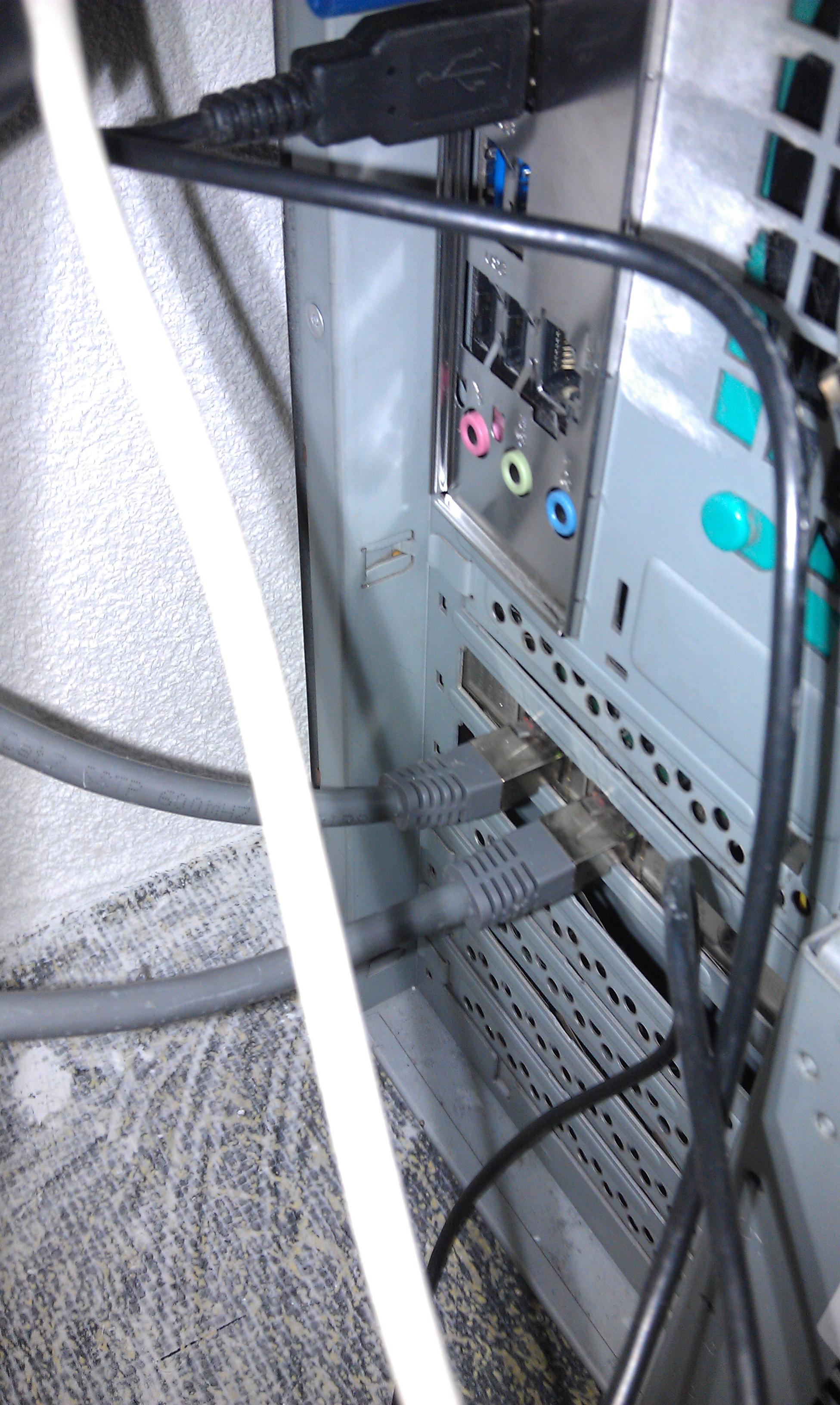

Die 16x Lane habe ich leider mit einer Netzwerk Karte belegen müssen, da meine UTM leider seit ein paar Tagen tot is. Habe die Sophos Gateway Virtuell über eine VM laufen.
Bin mir der 130mb/s Problematik bewust.

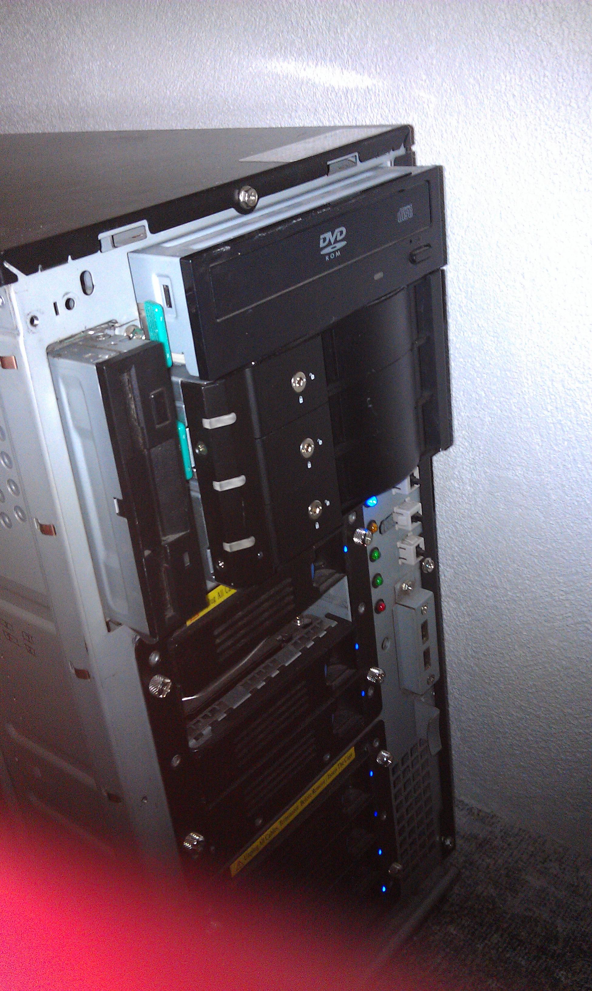

Die oberen 3 Hot-Swap Buchten sind noch leer

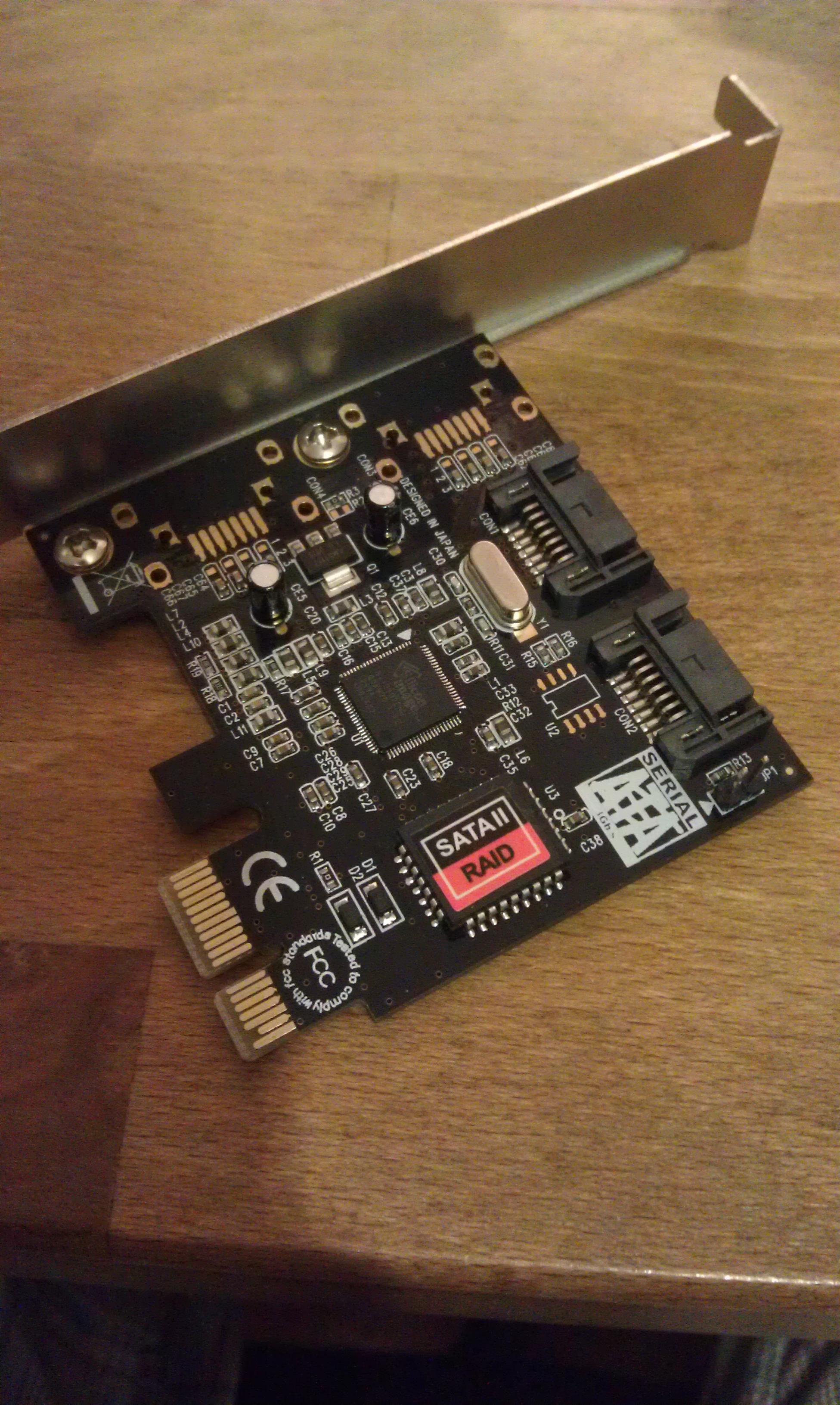

Ich habe noch eine karte herumliegen, diese wird leider nicht erkannt. (BIOS aktuell)IMAG0017.jpg
Aus diesem Grund frage ich. Ich will keine andere Karte kaufen um dann festzustellen das diese auch nicht funktioniert aufgrund von irgendwelchen gründen die ich nicht kenne.:D

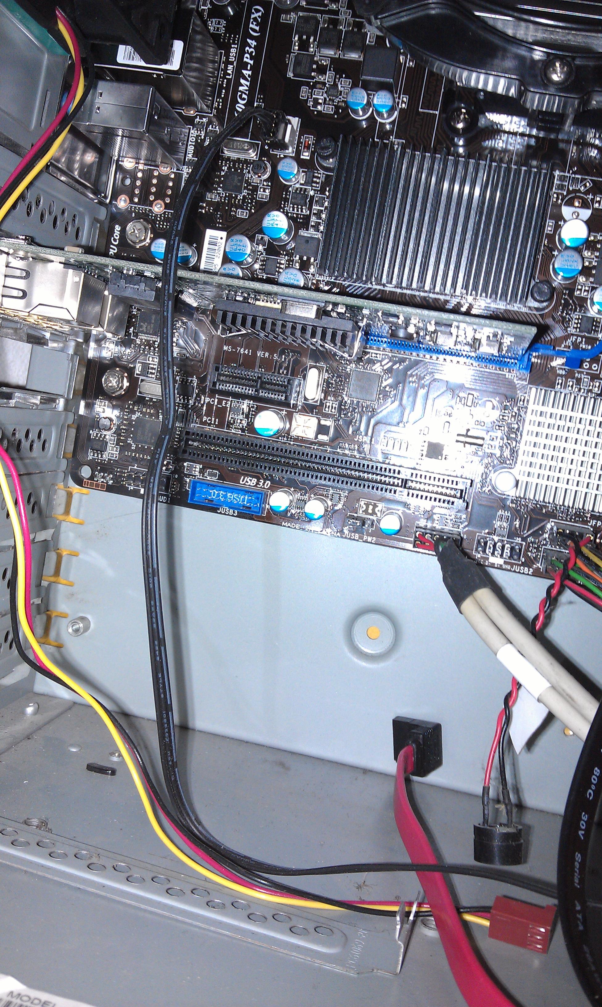

Das Problem ist bei den 16er Slots dass nicht jede Karte drin läuft (bei einigen Boards sowieso nur Grafikkarten)
Naja und bei PCIE1x kann dir das auch niemand sagen und dann gäbe es noch Gen1 und Gen2 was doppelt so schnell ist.
Keine Ahnung wie dein 1x angebunden ist

Wie die Lanes angebunden sind kann ich dir leider auch nicht sagen.
Ich blätter gerde mal im Handbuch
Im moment sind 8 hdds verbaut, die 3 leeren Einschübe möchte ich für Backups benutzen. (Übertragungsleistung egal). Dann sind es 11...
