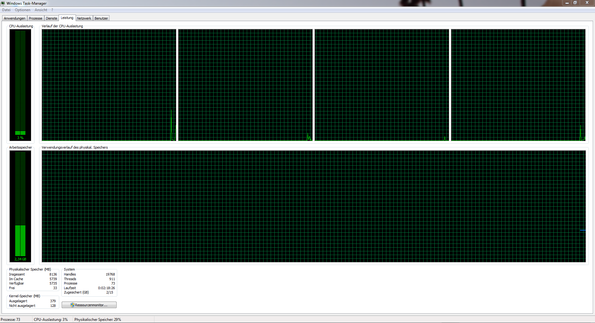

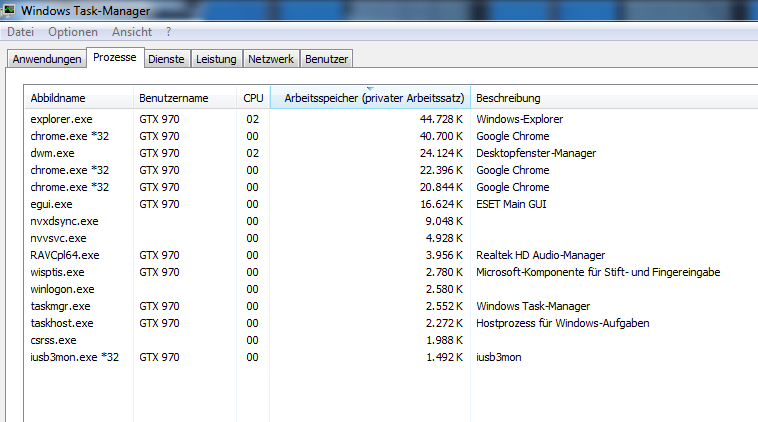

Im Taskmanager prüfen, ob ein Prozess CPU-Last erzeugt. Das hab ich nicht ganz verstanden
aber hier ein Bild von meinem taskmanager:

Also, Marcus, nichts zu sehen, was dein Windows erlahmt...
