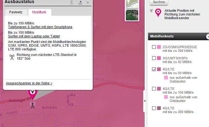

in der Nähe meiner Arbeitsstätte steht ein Sendemast von der Telekom mit GSM, GPRS, EDGE, UMTS, HSPA, LTE 1800/2600, LTE 800. Vor der Tür hab ich ca LTE 80Mbit/s und Indoor großteils nur schwaches Edge.
Genau deswegen die Frage, eigentlich müsste doch LTE 800 MHz besser "Hindernisse" durchdringen !?

und welche für iOS ? Aber eigentlich müsste das Handy dann erst mal auf LTE 800 umschalten es sei den der Mast hat gar kein LTE 800 wie angeben Netzausbau  Verfügbarkeiten und Netzabdeckung   Telekom.png

Den Wechsel von 1800 auf 800 bekommst du ja ohne Weiteres gar nicht mit. Der kann ja schon erfolgen, sobald du die Tür aufmachst.
Allerdings sind das ja keine 100 m bis zum Mast. Da solltest du, wenn der Mast wirklich schon LTE 800 hat, auch entsprechend Empfang haben.
Ruf doch mal beim Telekom Kundendienst an.
Die können dir eventuell sagen, ob da wirklich LTE 800 ist oder nicht.
Die Karten stimmen in der Tat nicht immer.
Die zeigen meiner Erfahrung nach entweder alte Datenstände oder bereits das, was erst in Zukunft passiert an. ;)
Oder: Du stellst dich 10-20 m neben den Mast und schaust ob du dich da im 800er Netz bewegst.
Wenn nicht, hat der Mast halt einfach kein LTE 800. :D
