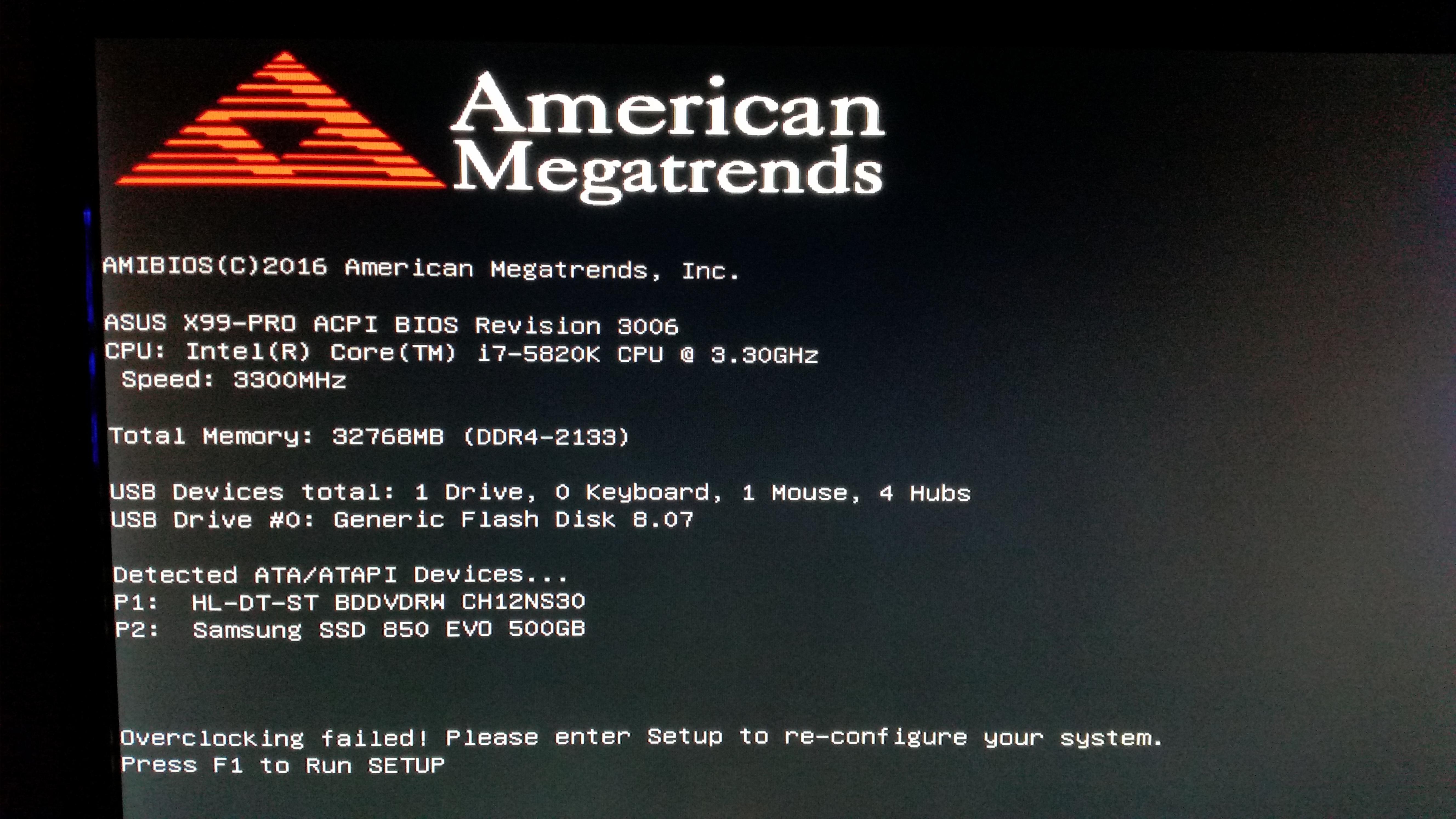

Jedes Mal wenn ich Minecraft oder irgendetwas im Webbrowser mache bzw. anschaue, geht erst der Monitor aus und dann gleich im Anschluss der Ton. Der
PC ist jedoch weiterhin an aber ich kann nichts machen. Weder mit Alt + F4 noch mit Strg + Alt + Entf, d.h ich schalte ihn aus und wieder an.

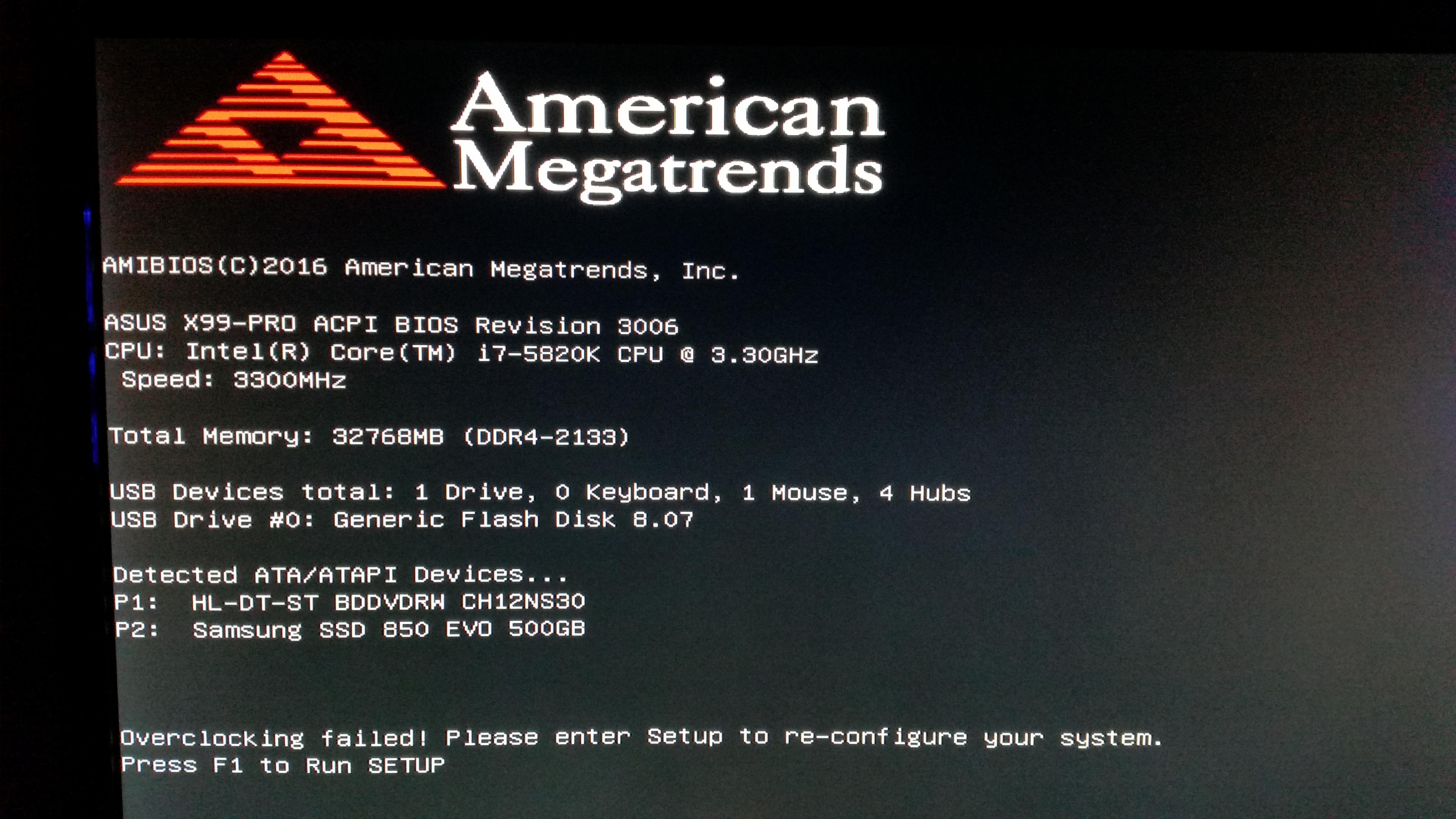

Nachdem er hochfährt bekomme ich die Fehlermeldung : " Overclocking failed ! Please enter Setup to re-configure your System. Press F1 to RUN SETUP"

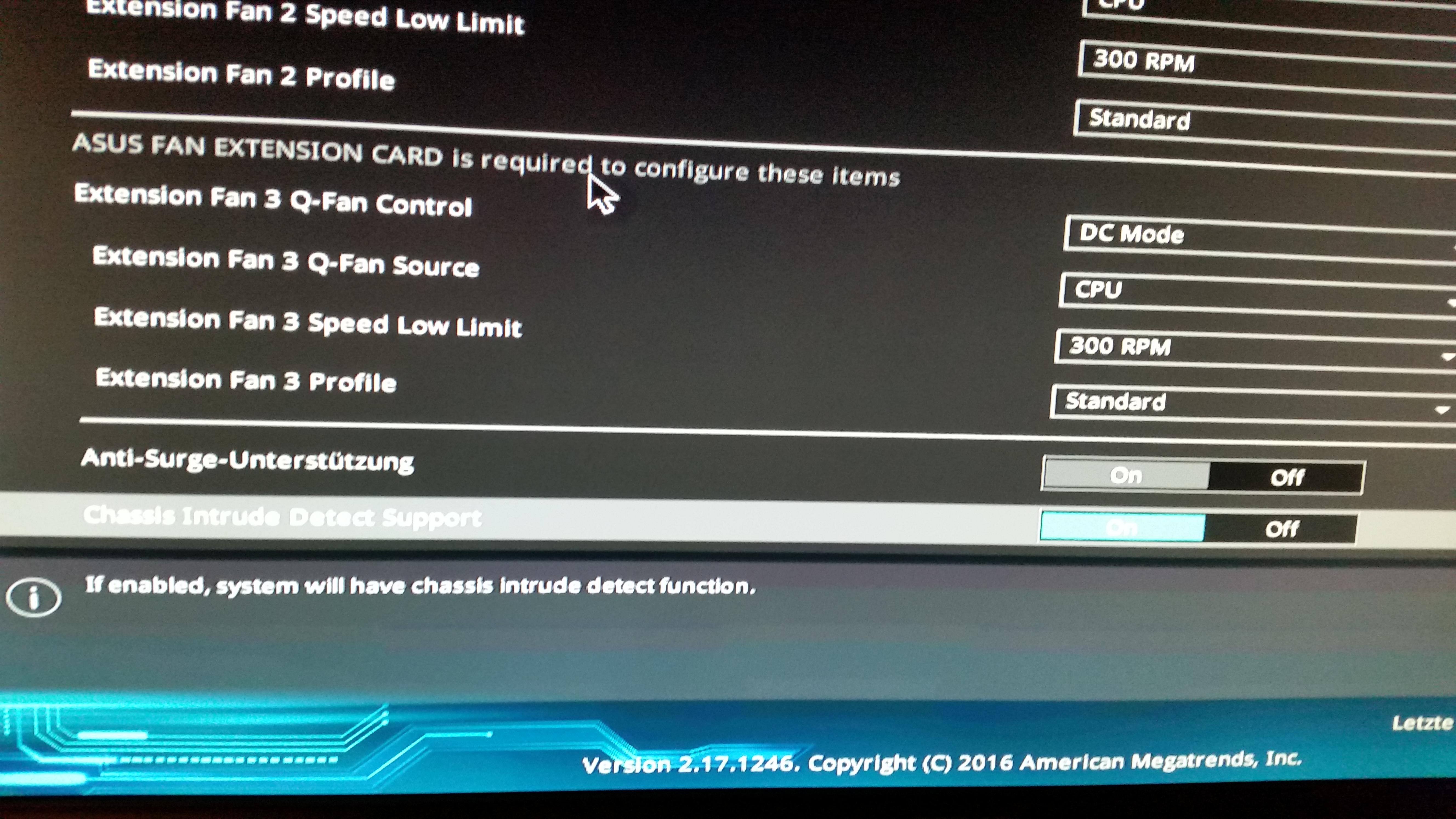

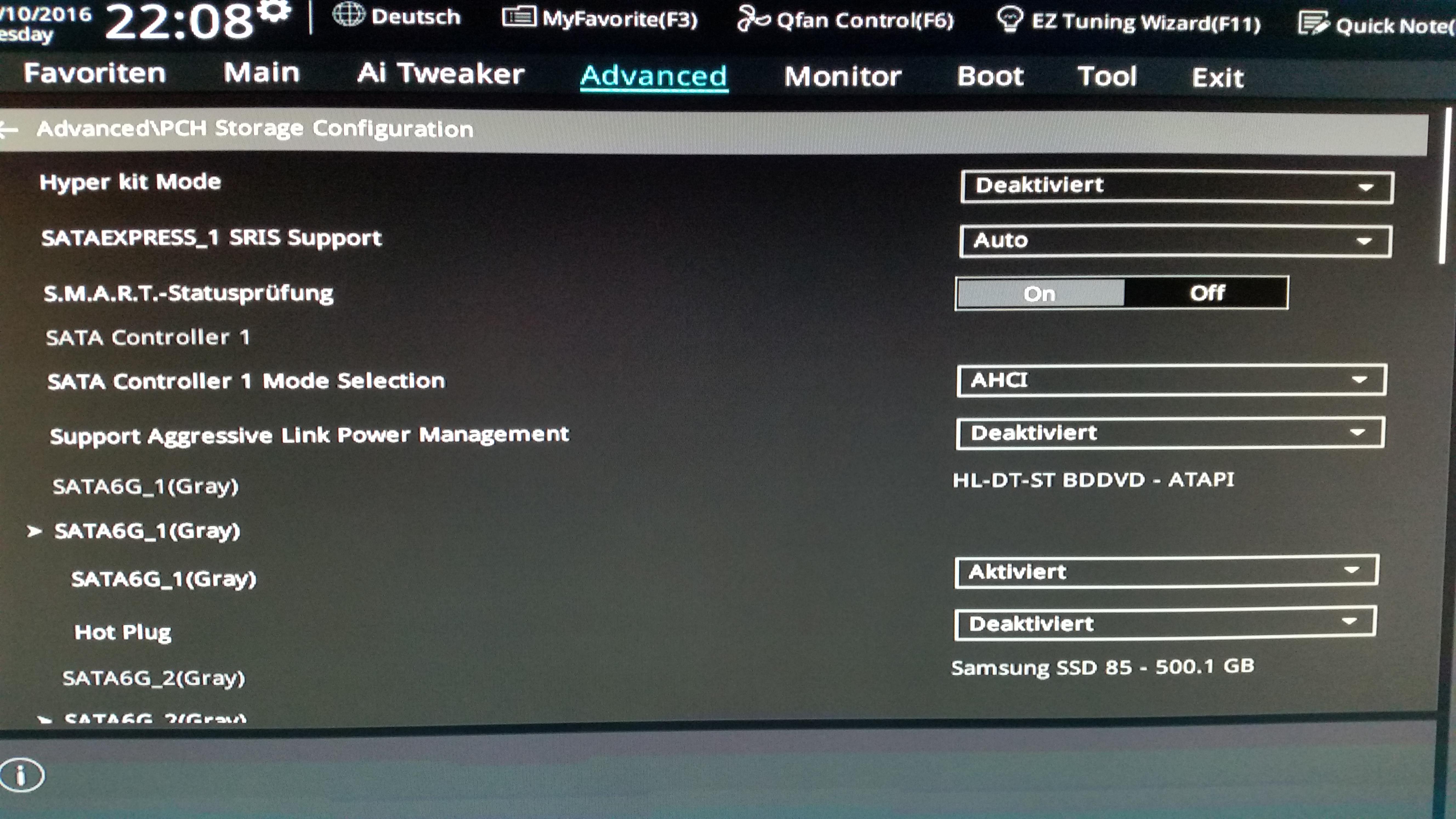

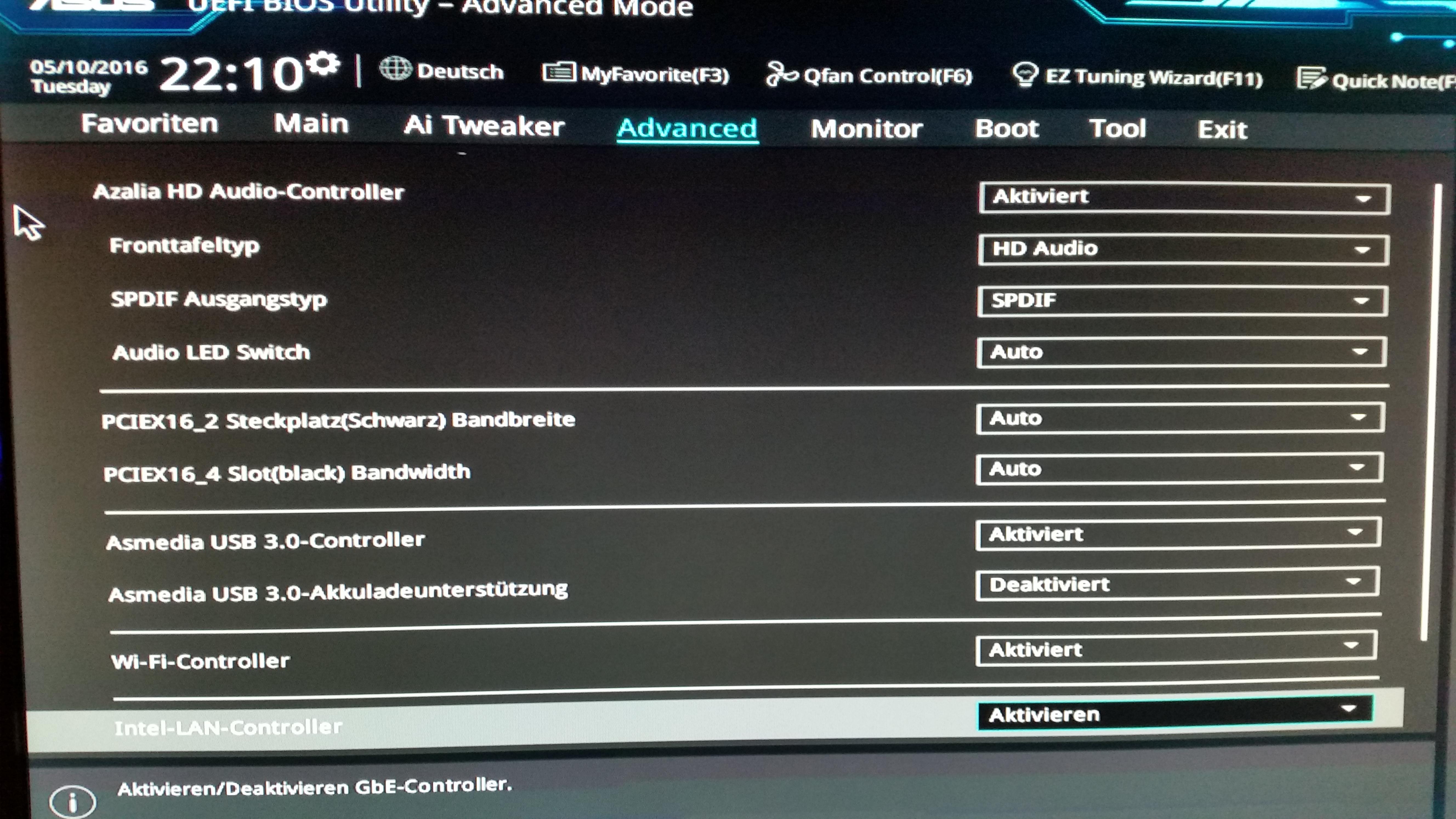

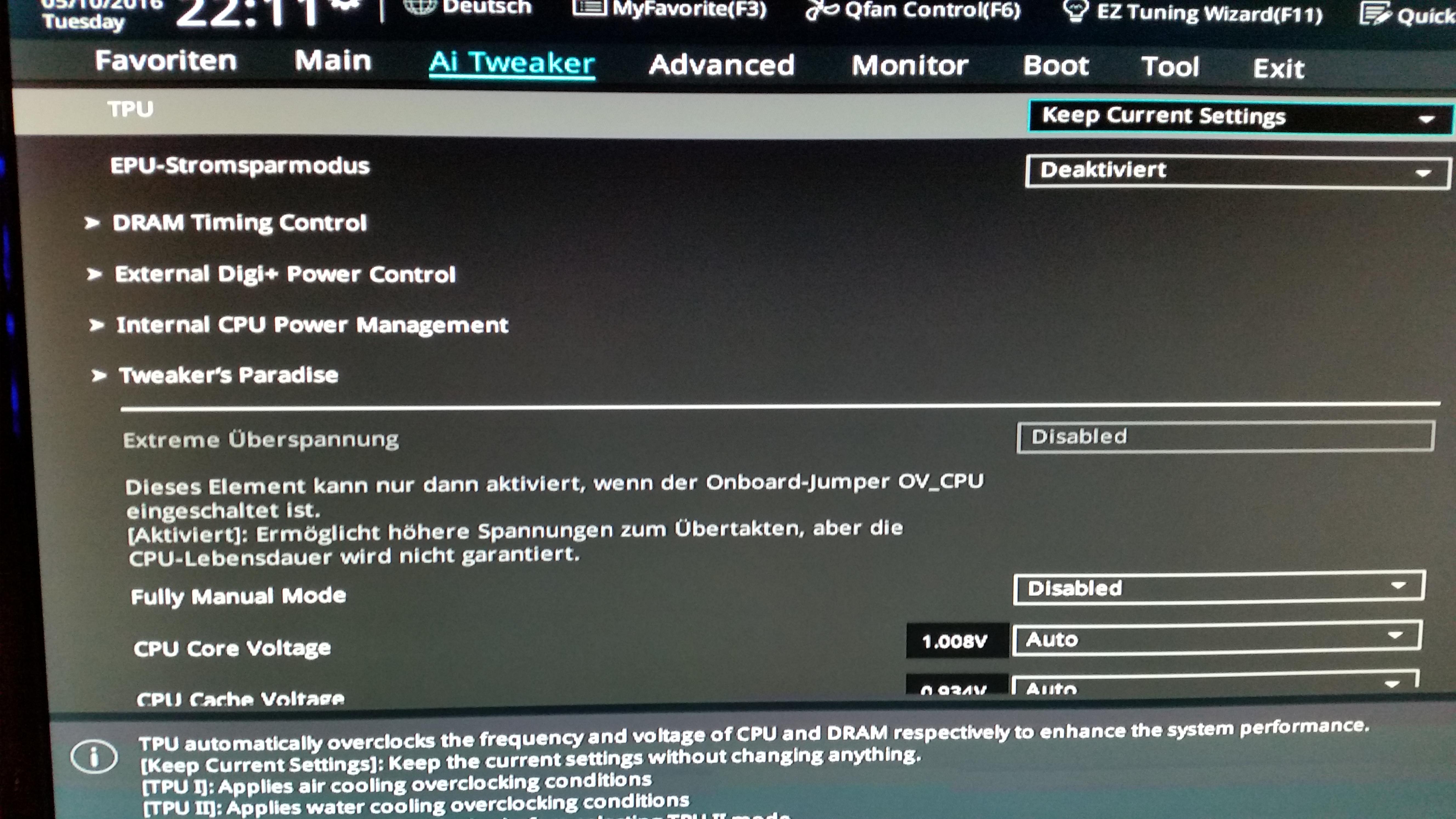

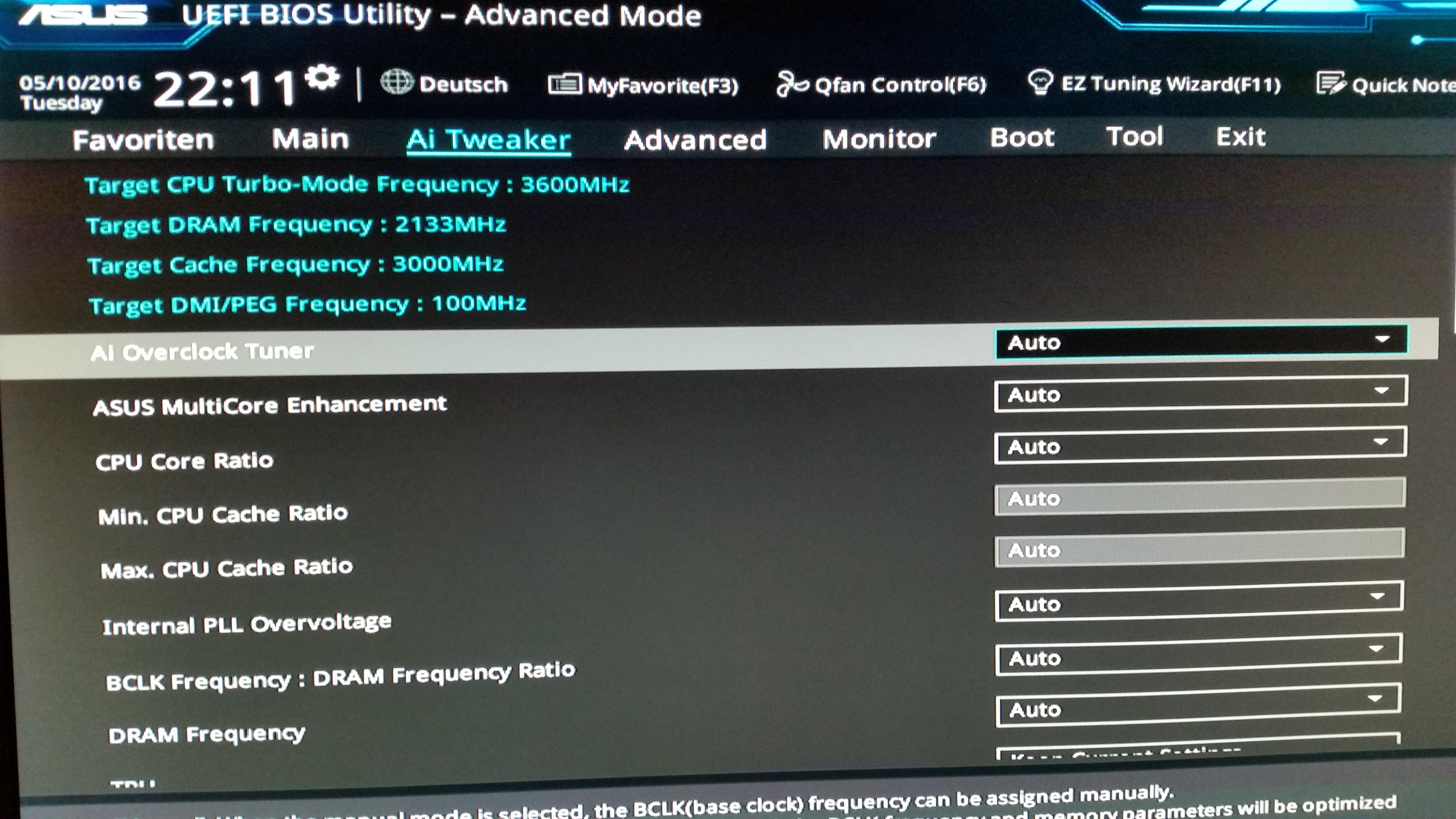

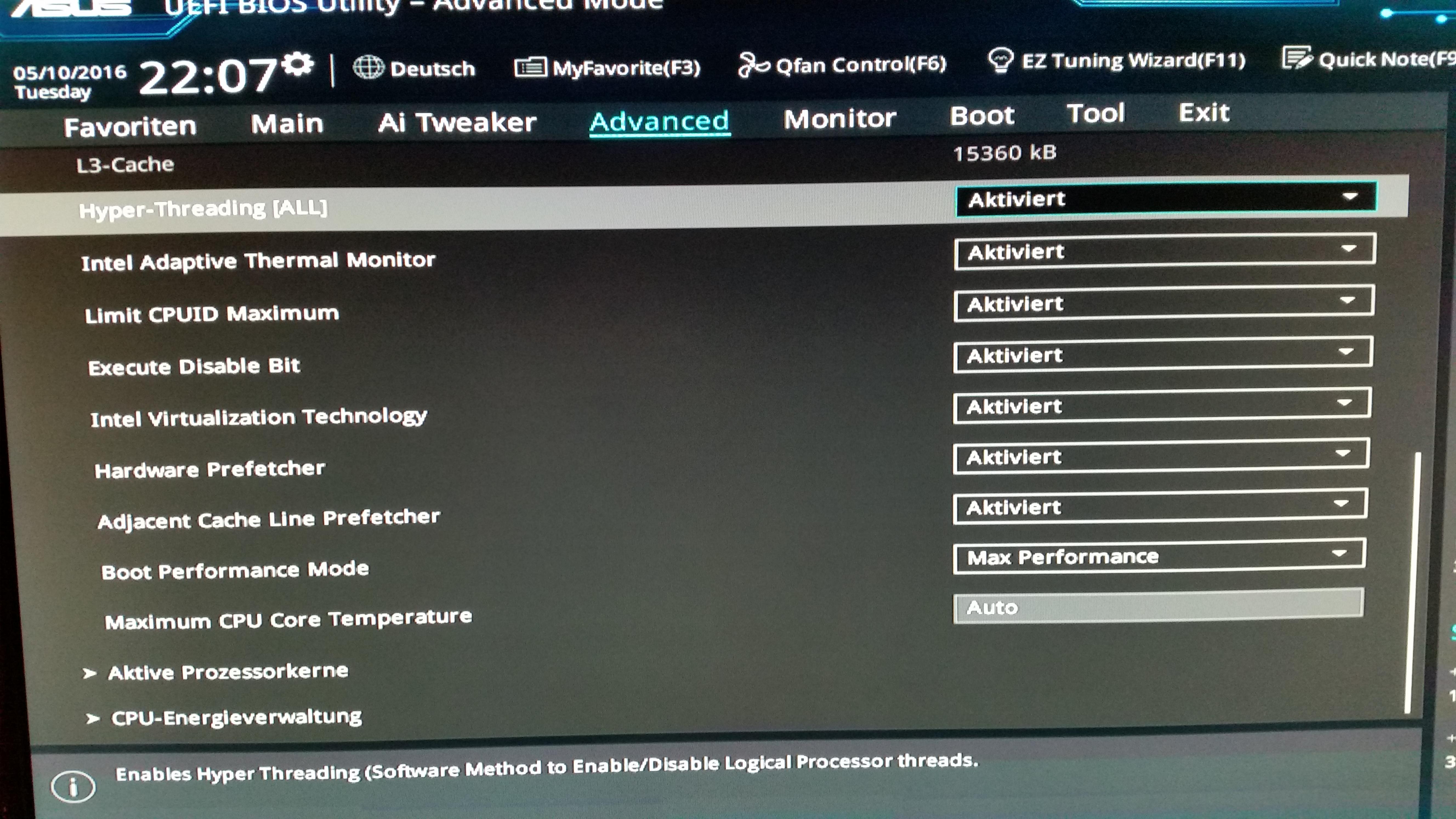

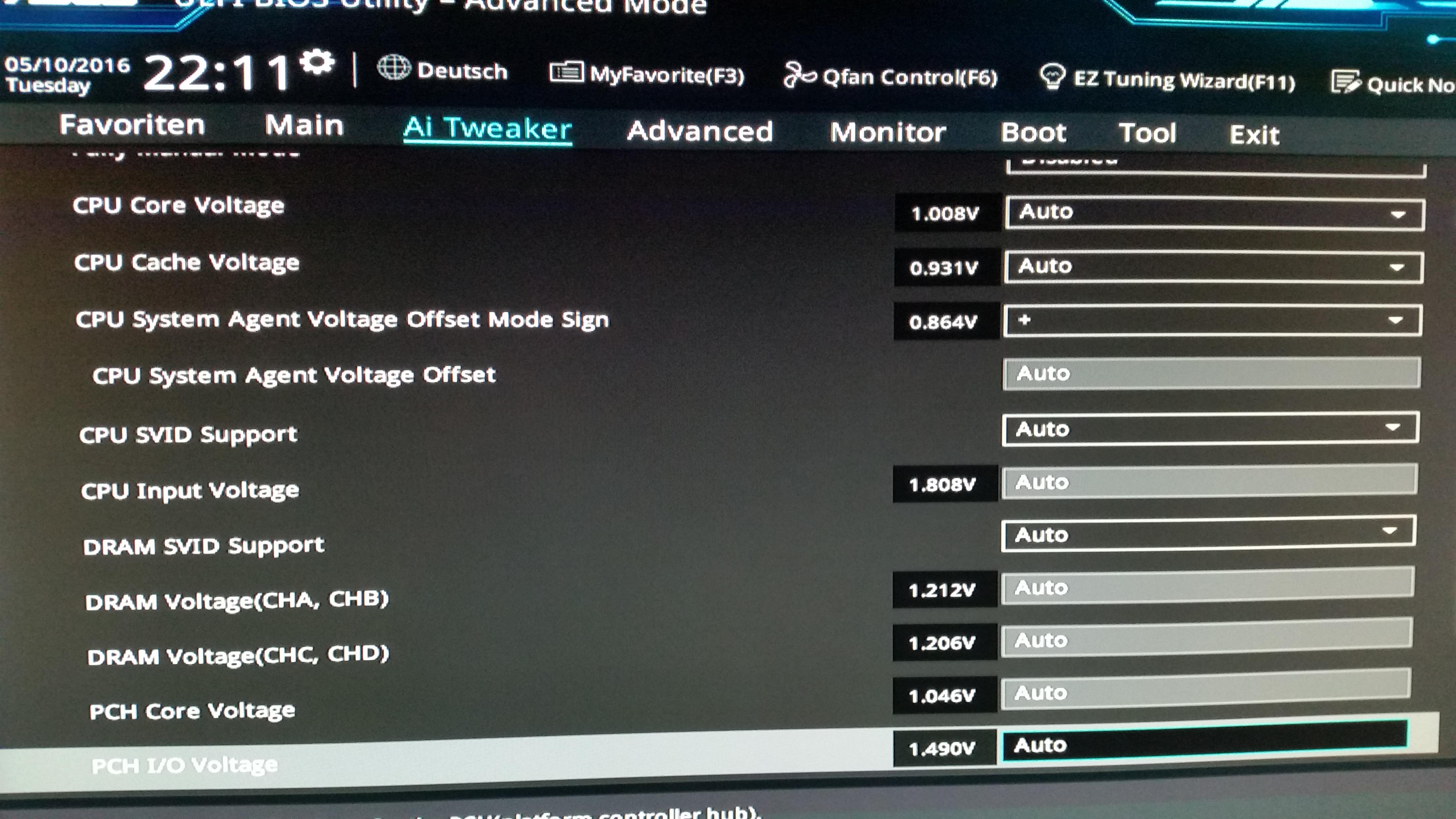

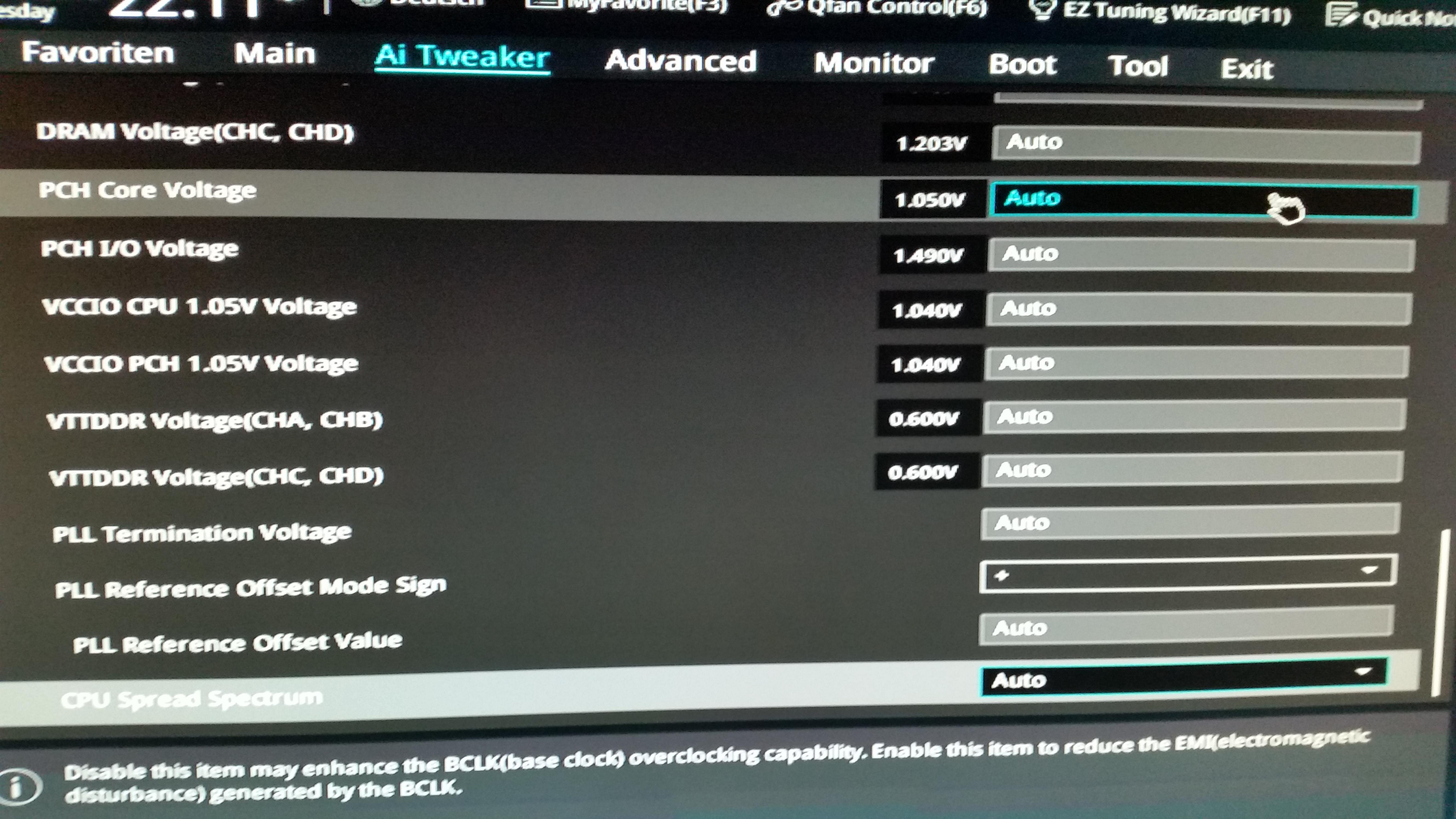

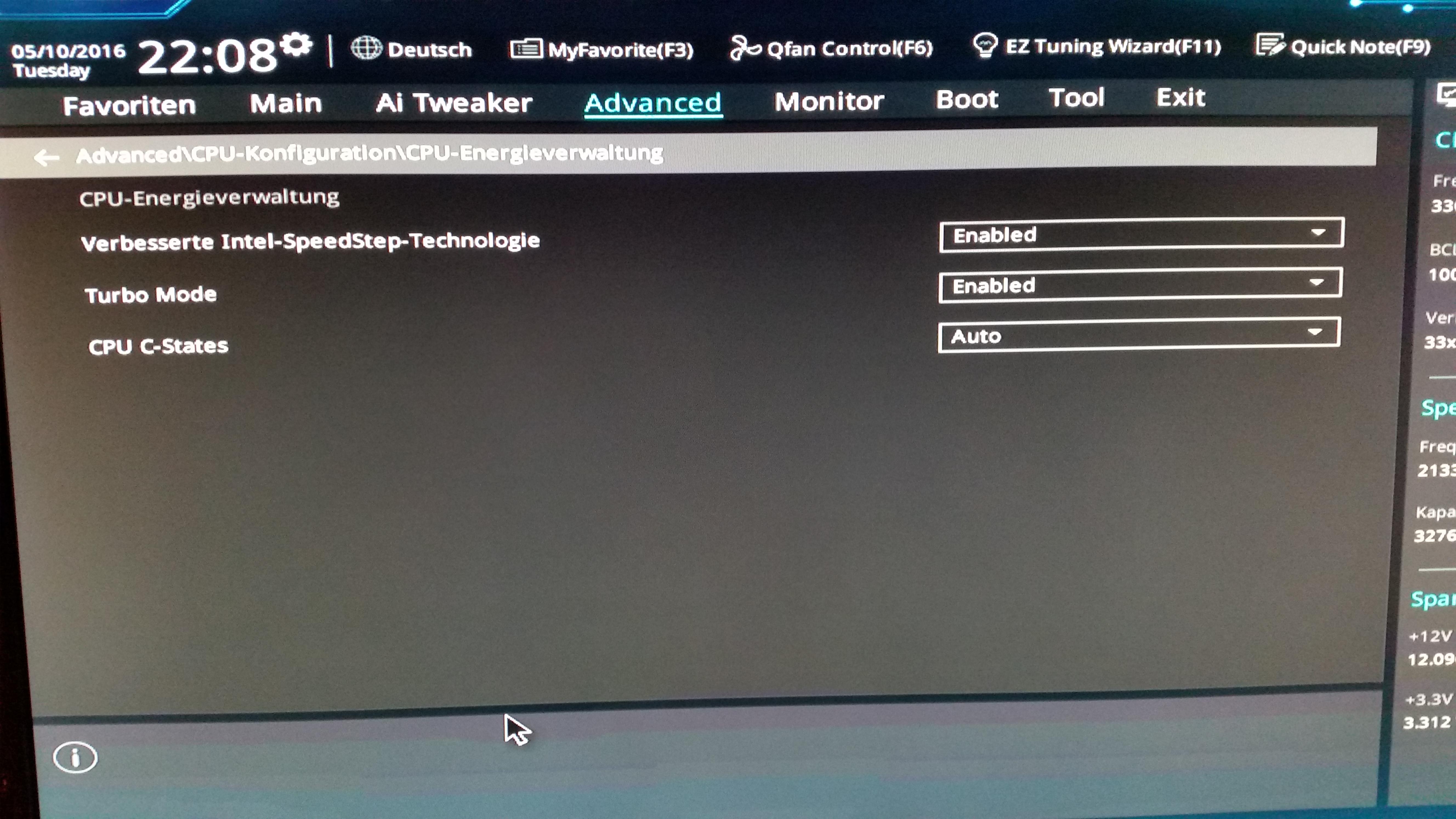

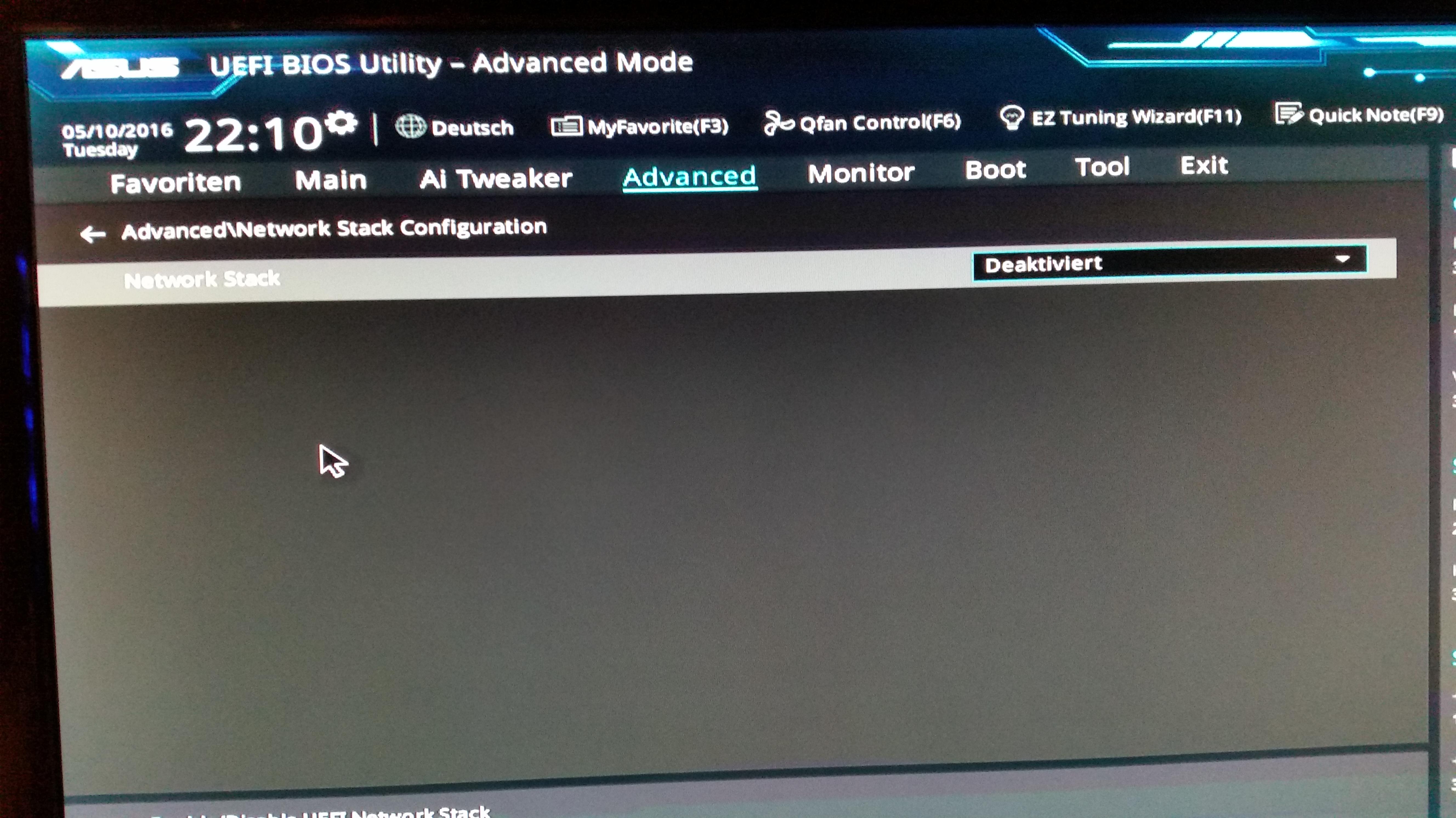

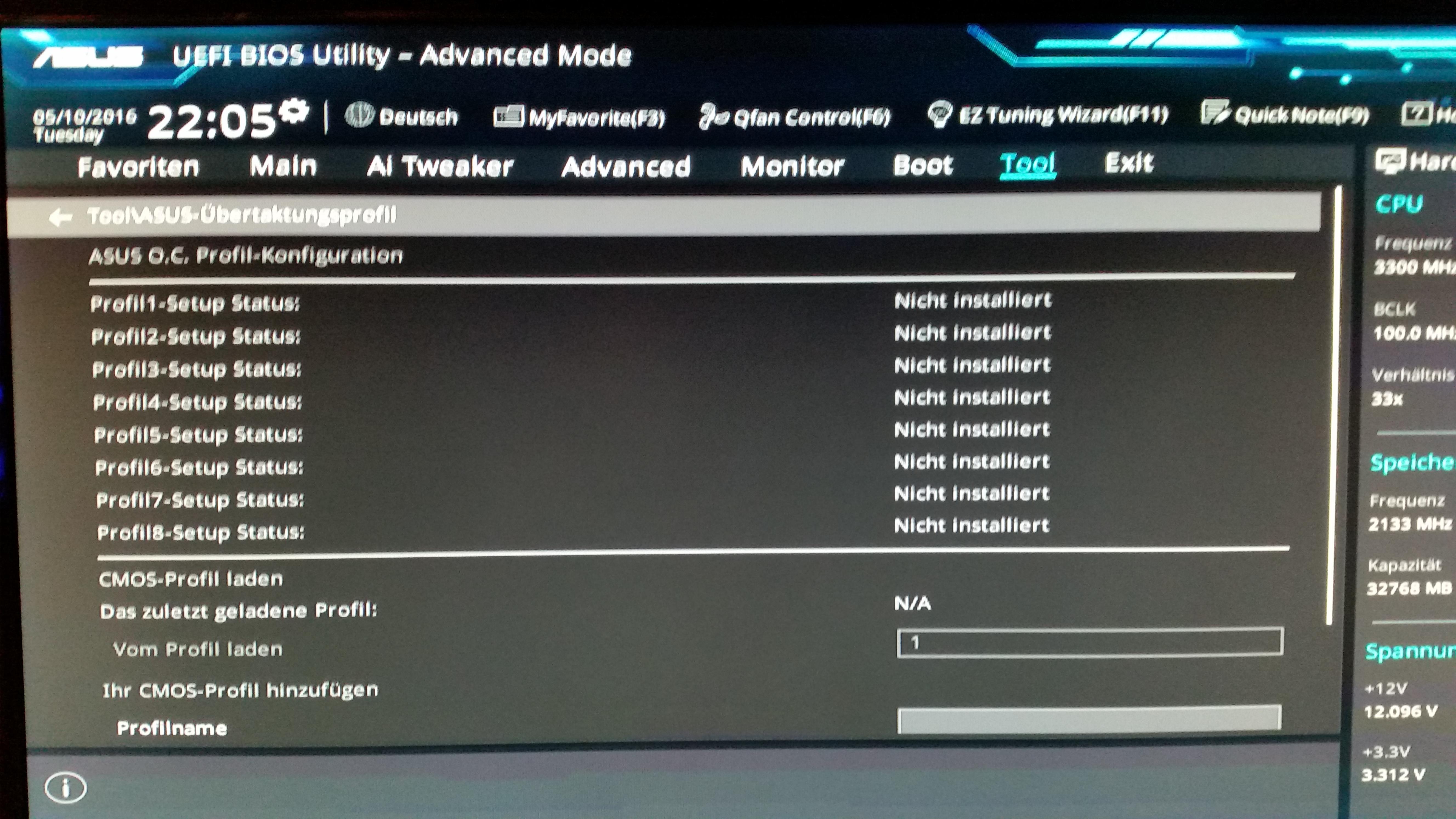

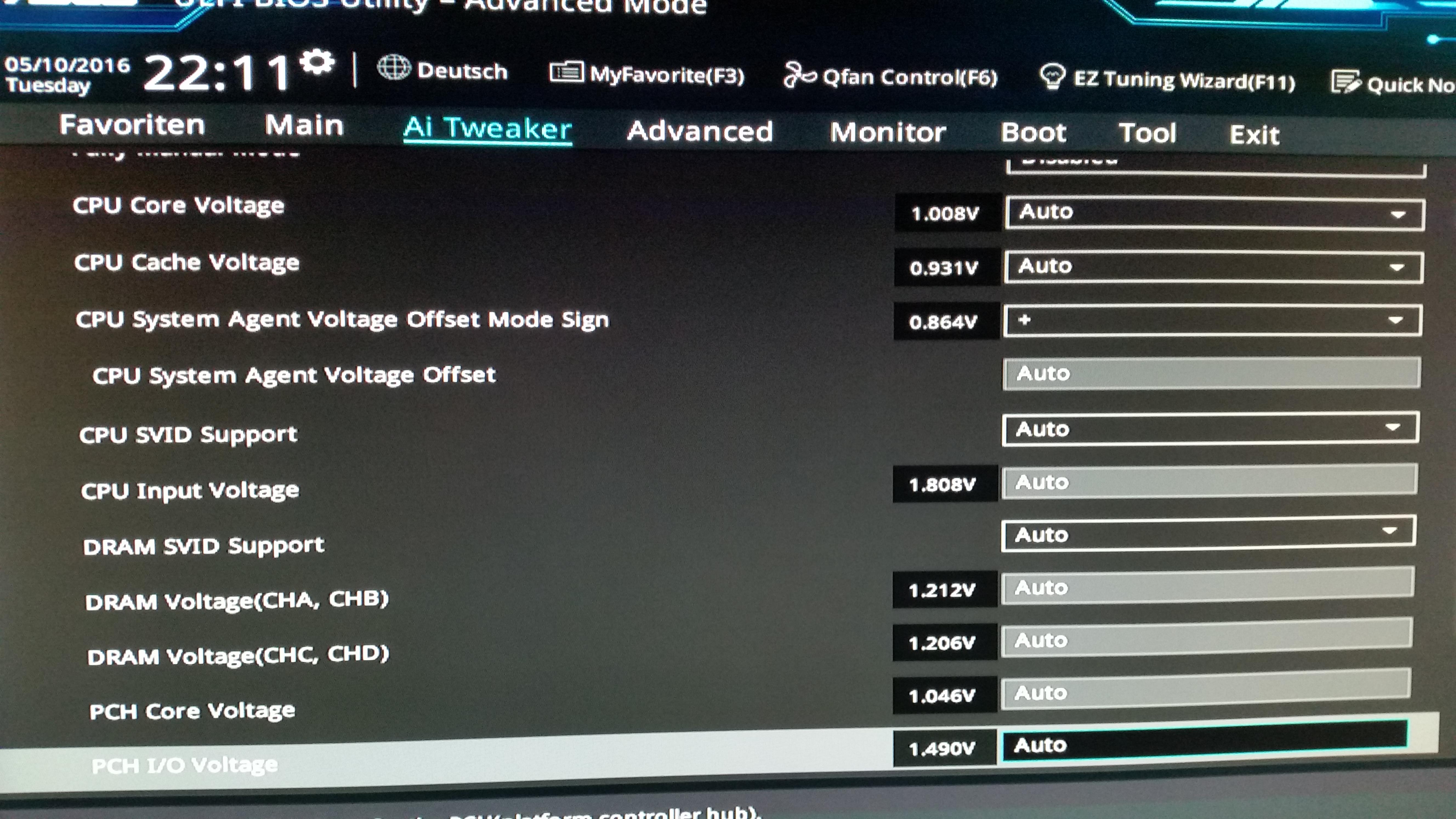

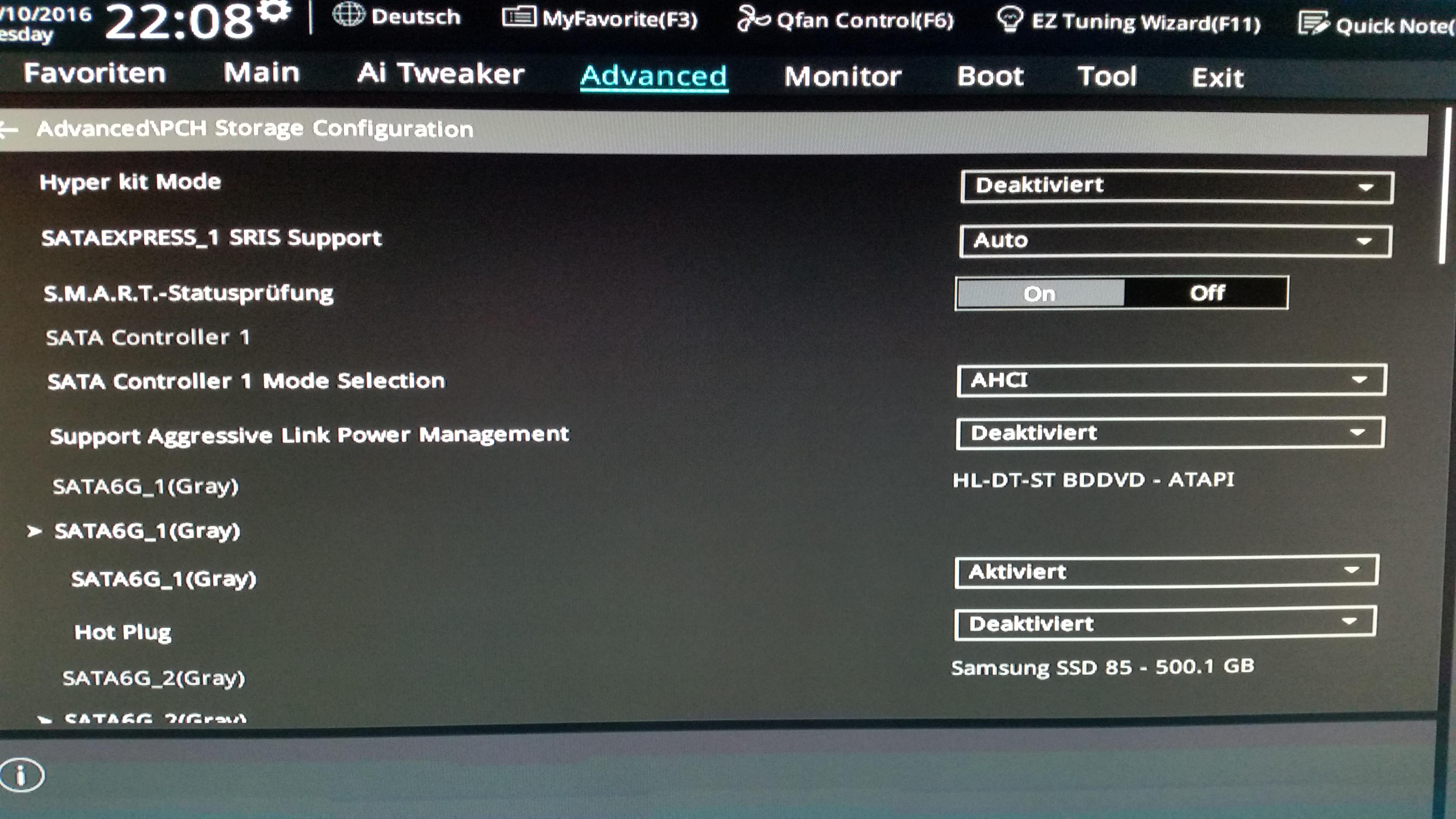

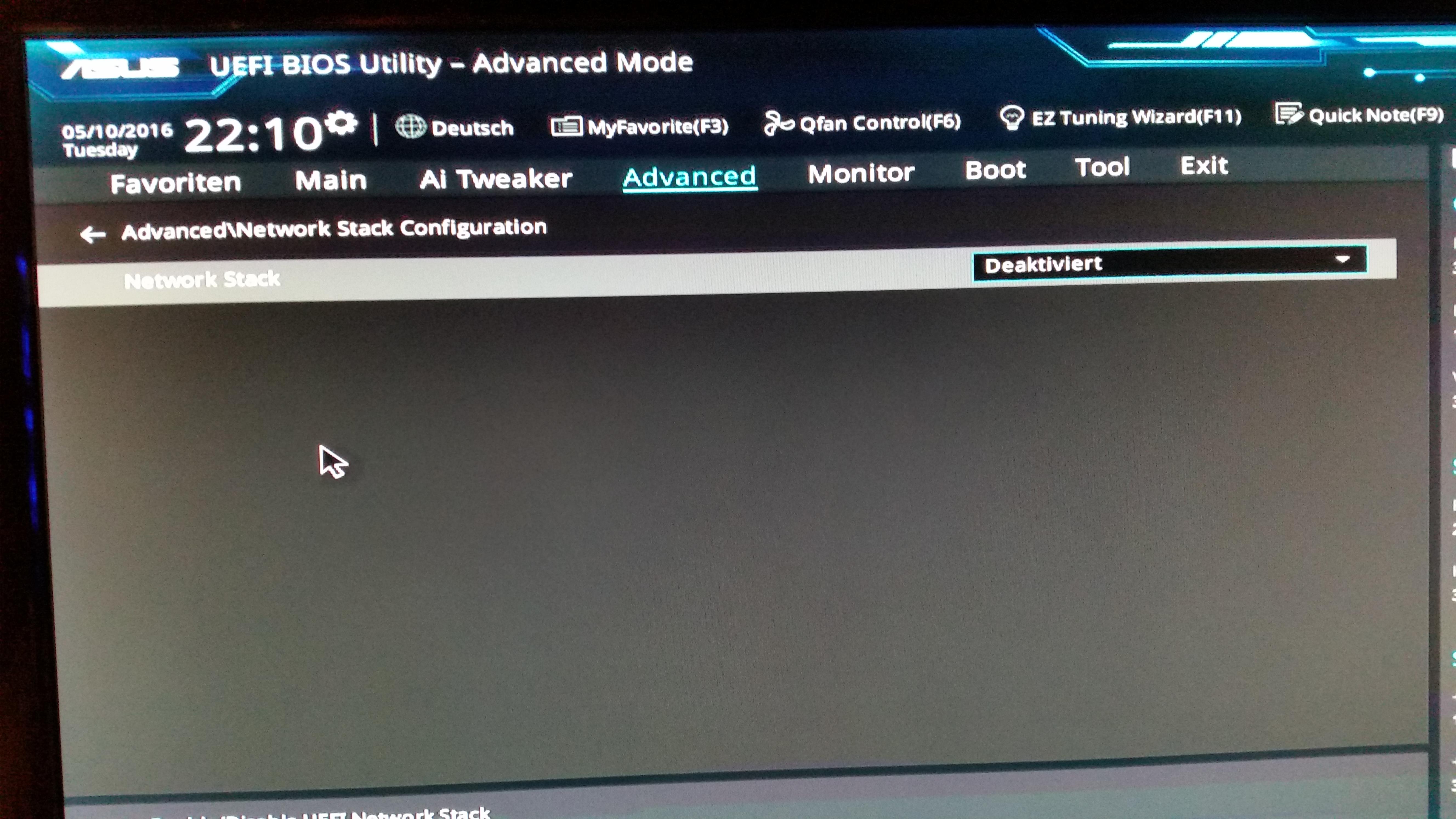

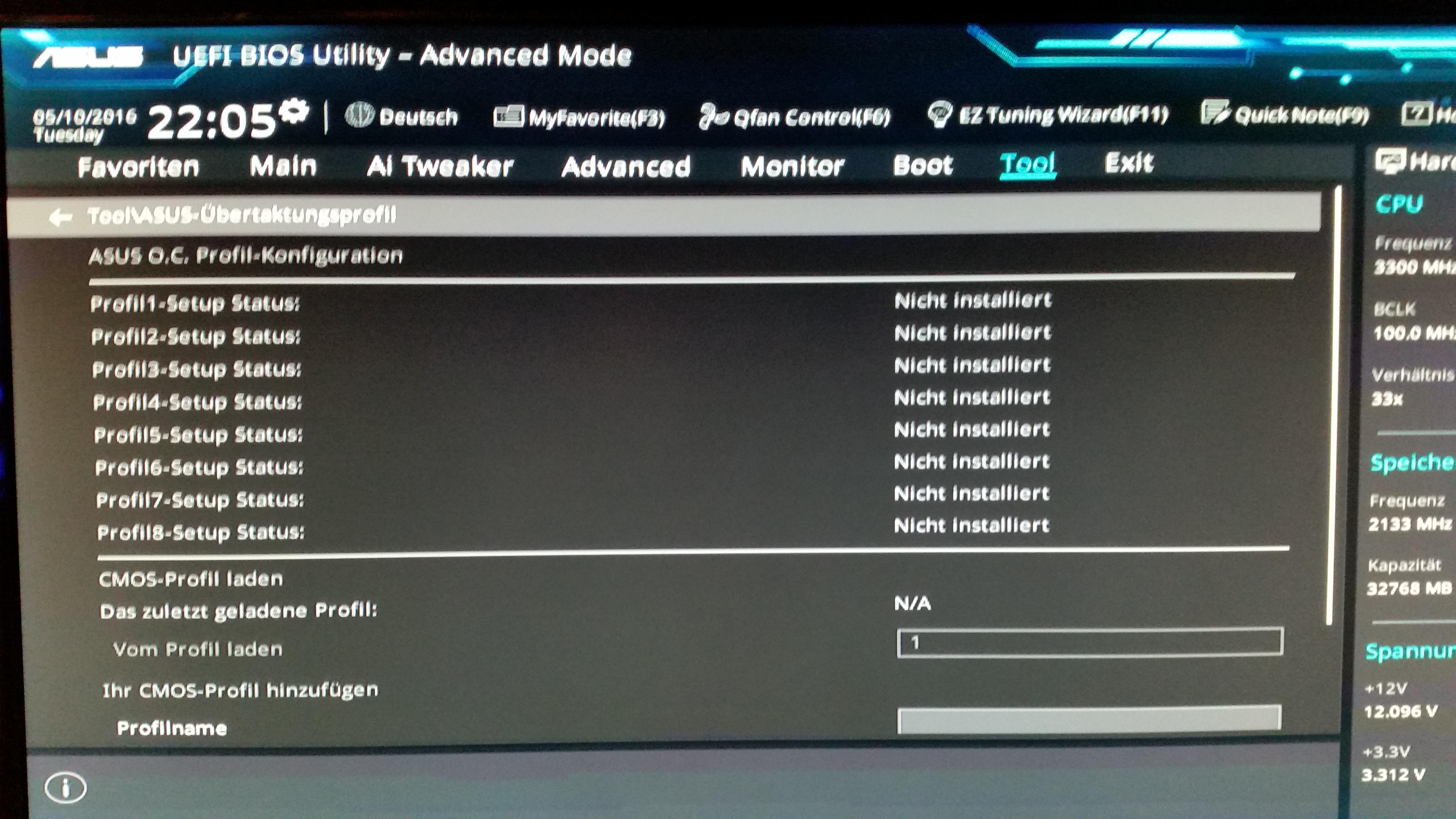

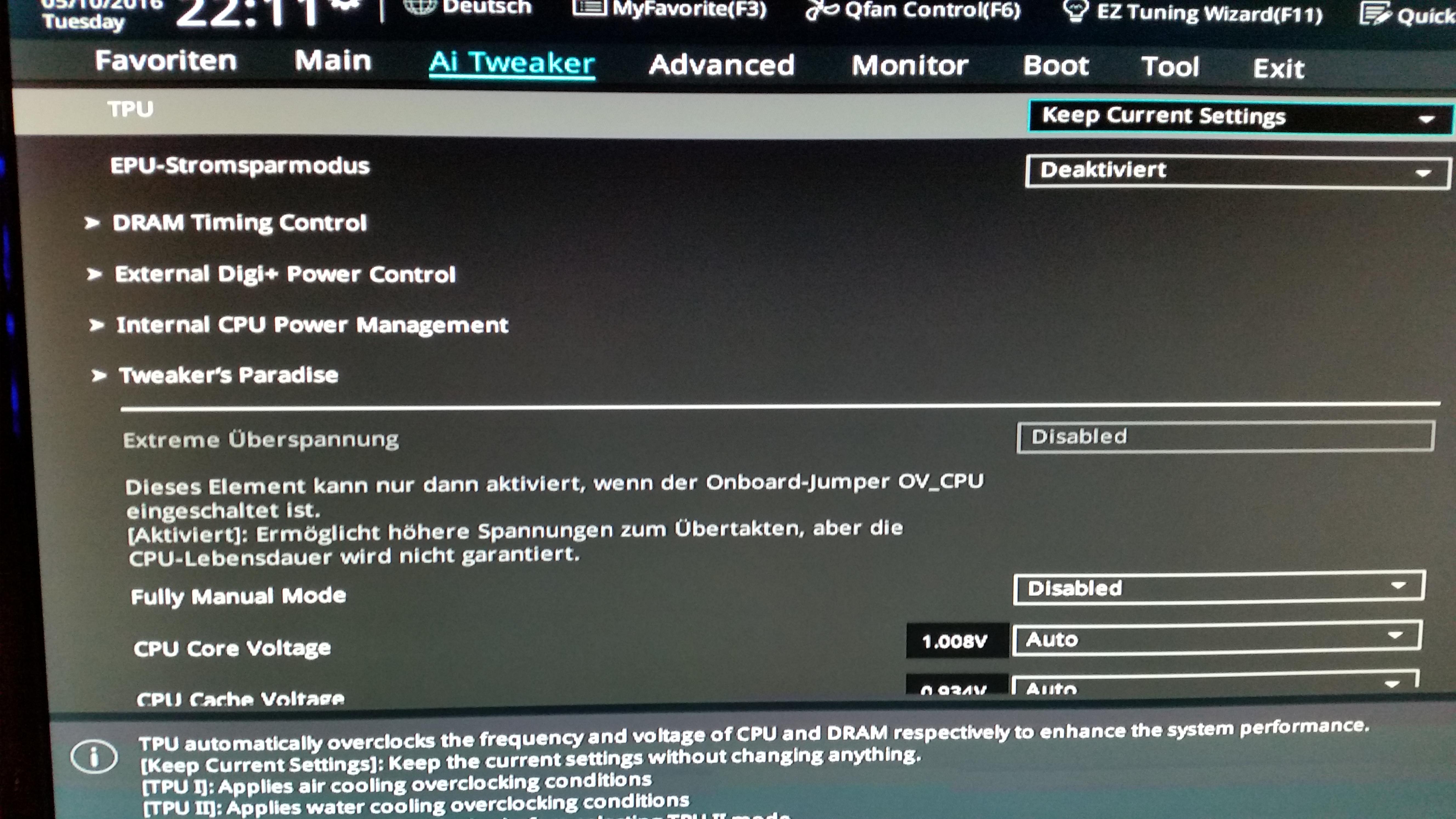

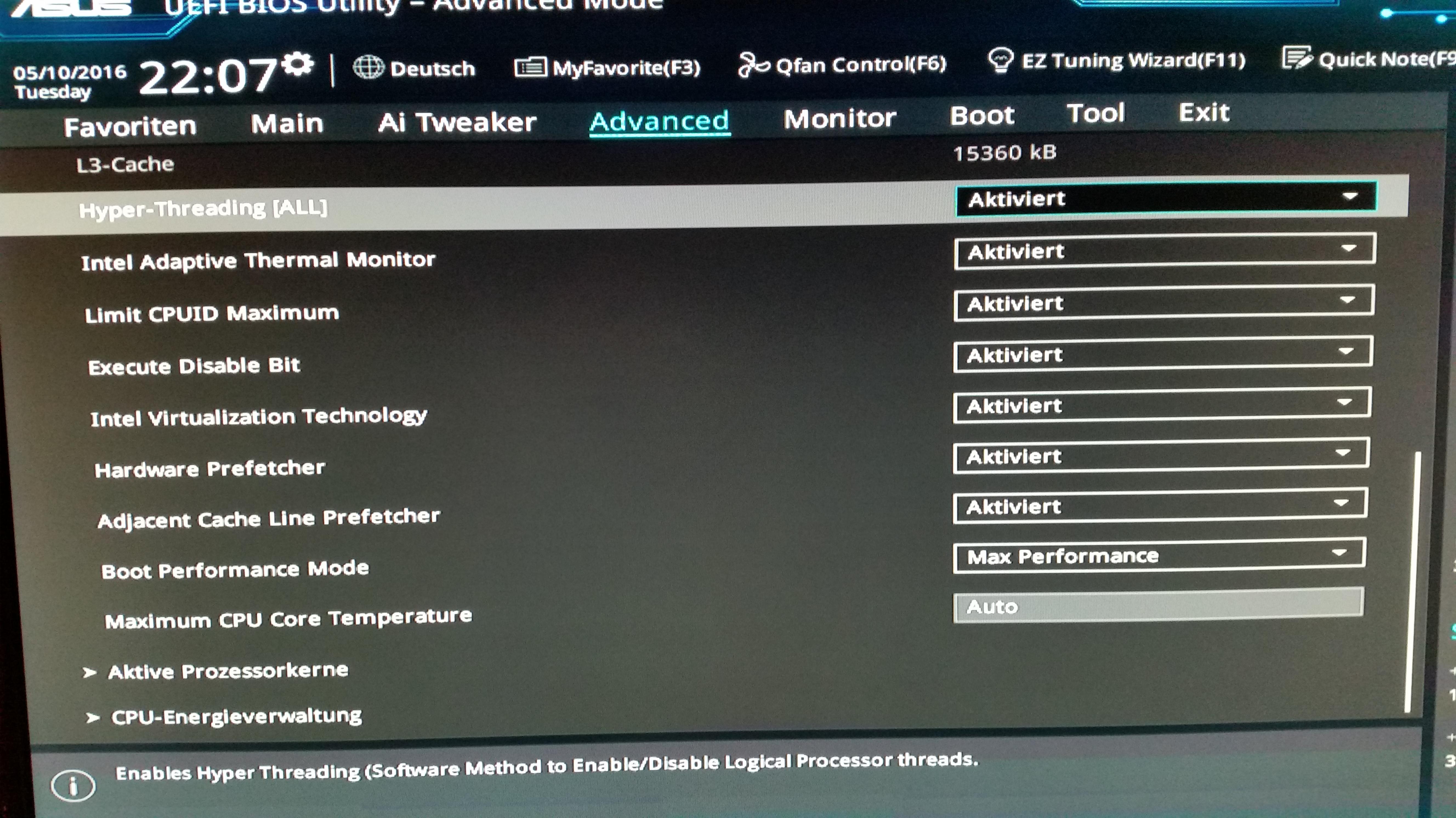

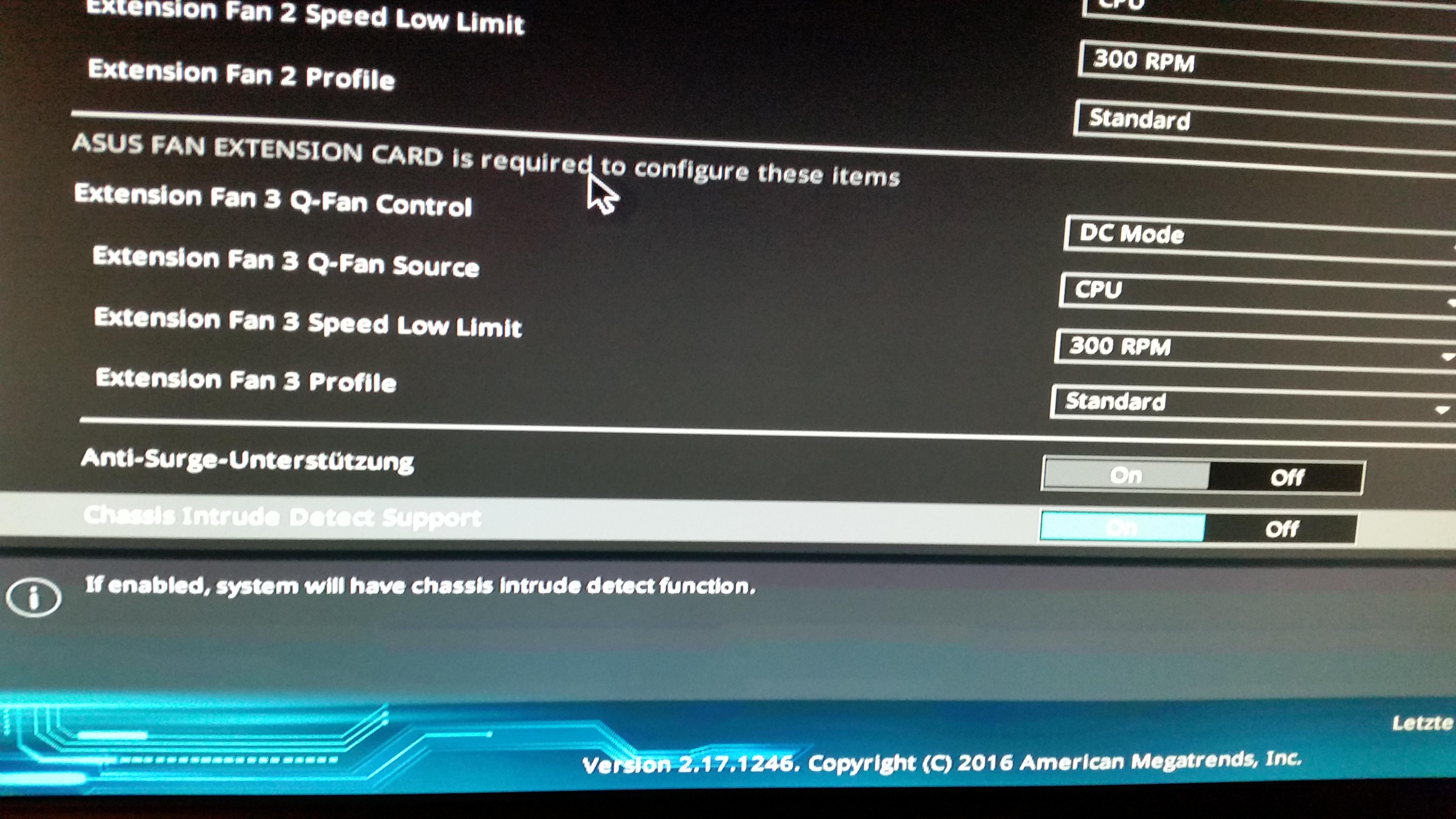

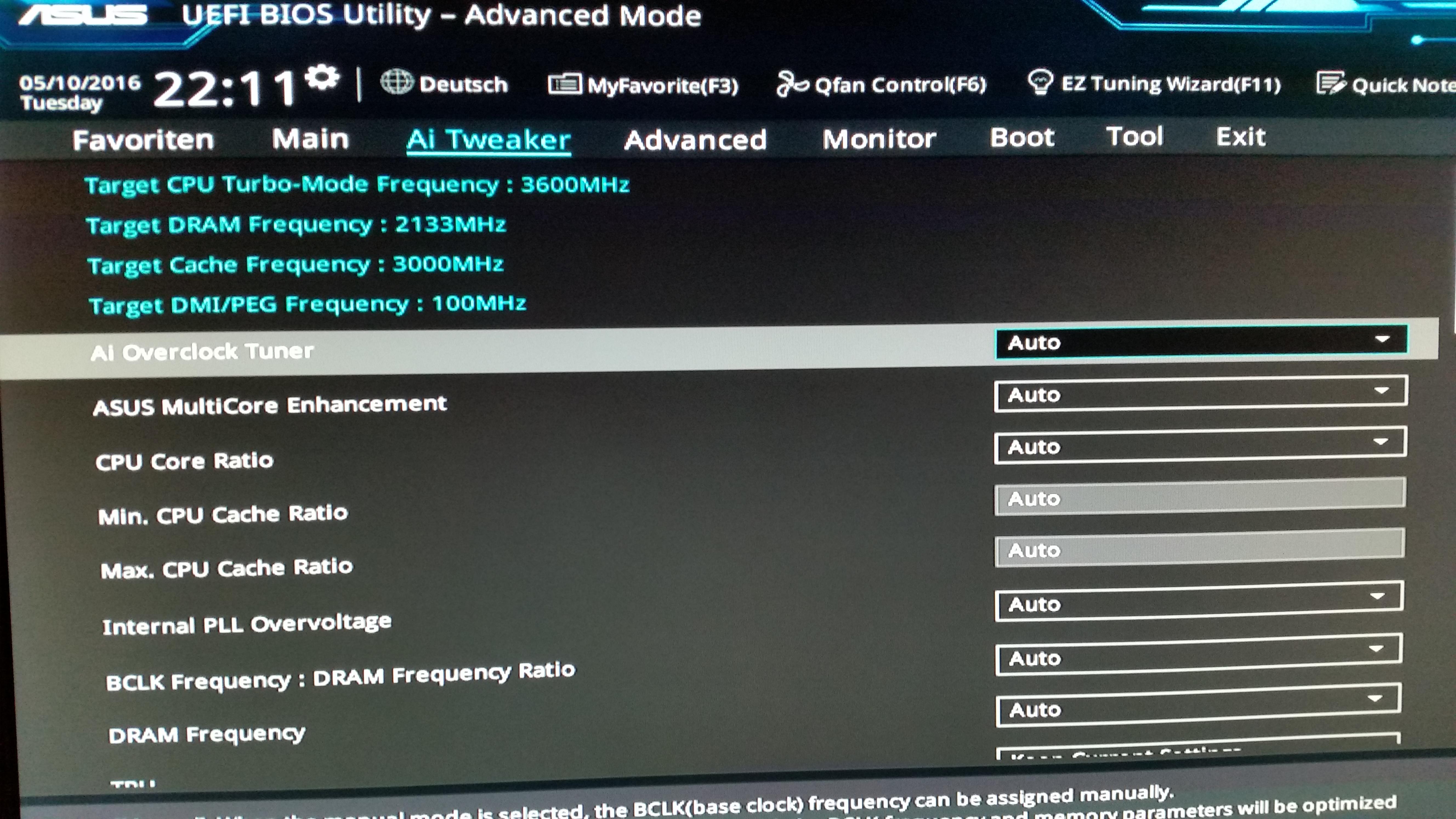

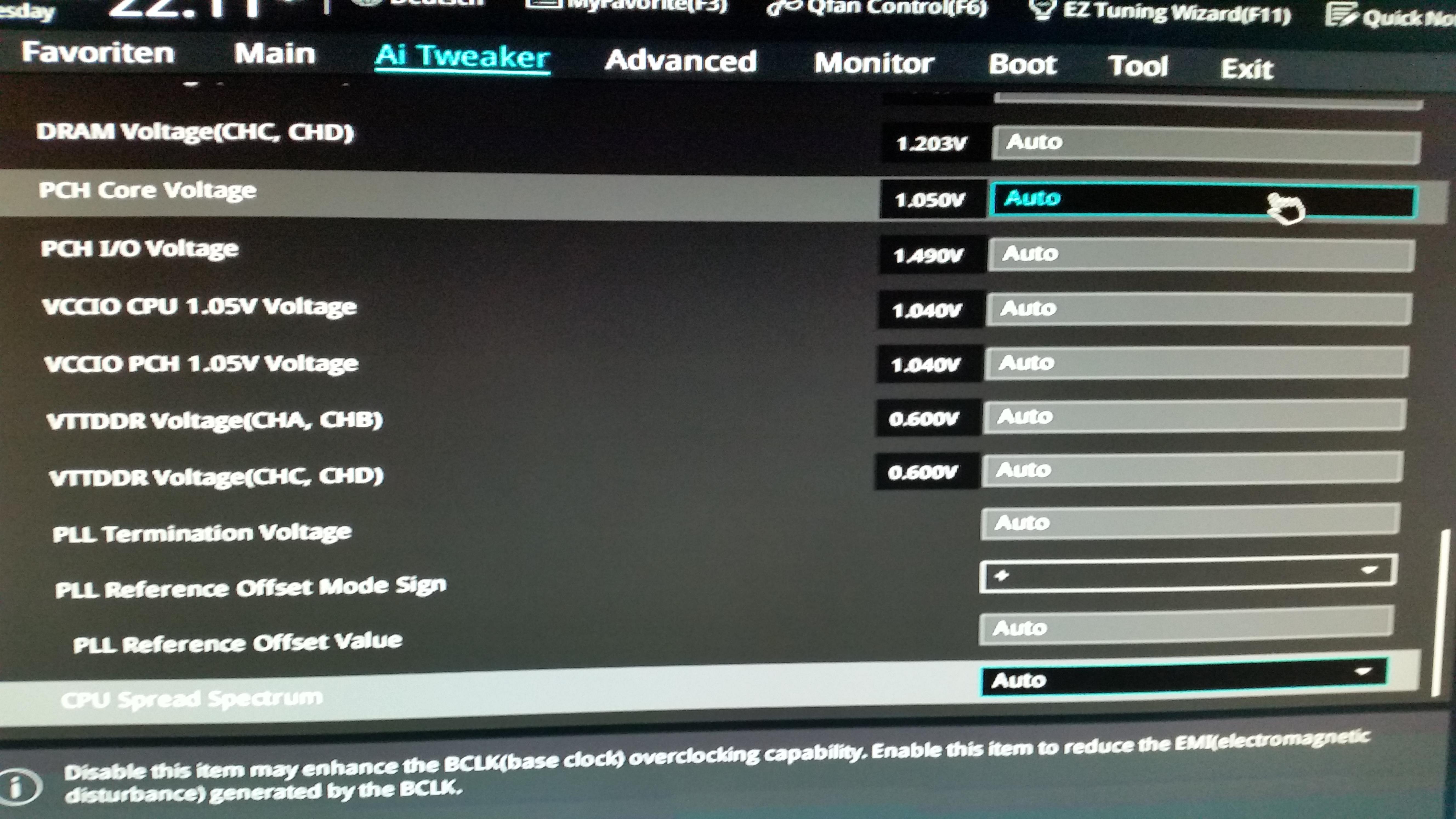

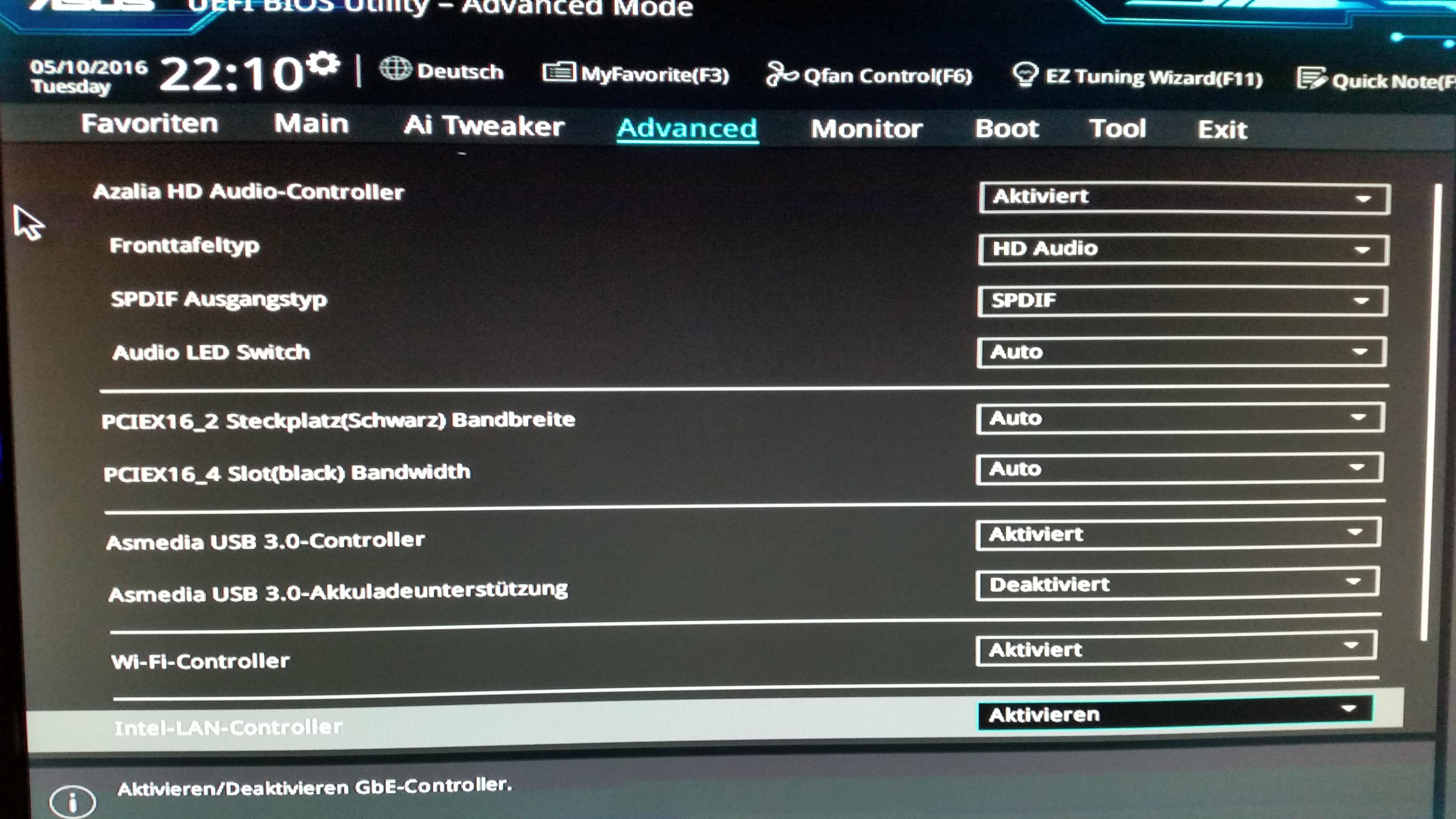

So hab hier nochmal Bilder aus dem Bios gemacht womit ich nichts anfangen kann. Vielleicht fällt euch etwas auf.
Bei den Einstellungen habe ich weder die Sachen Aktiviert, Deaktiviert oder auf Auto gestellt. Das ist so alles auf "Standard".
Gruß
20160510_220457.jpg 20160510_220616.jpg 20160510_220739.jpg 20160510_220757.jpg 20160510_220851.jpg 20160510_221002.jpg 20160510_221040.jpg 20160510_221056.jpg 20160510_221109.jpg 20160510_221118.jpg 20160510_221126.jpg

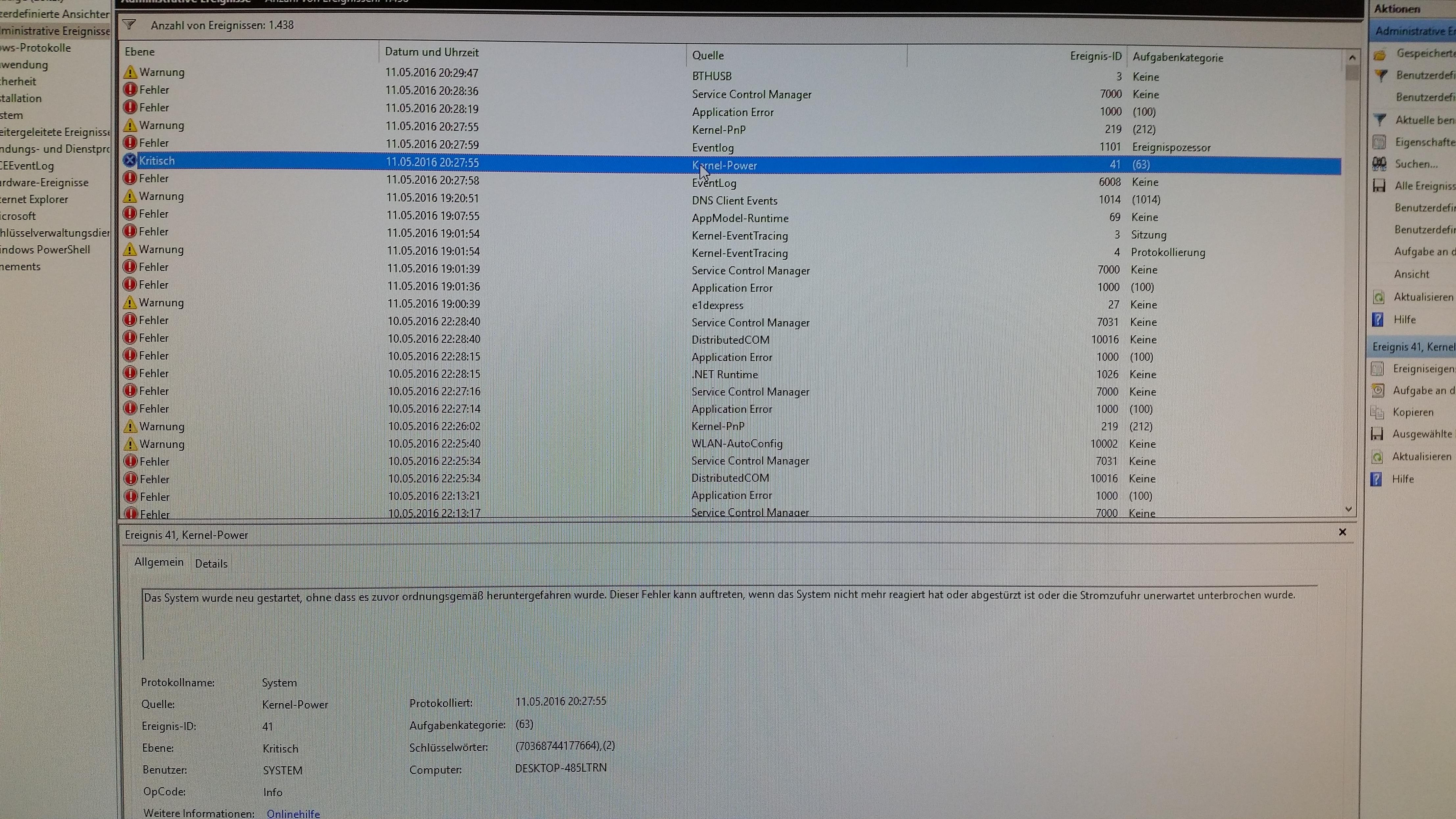

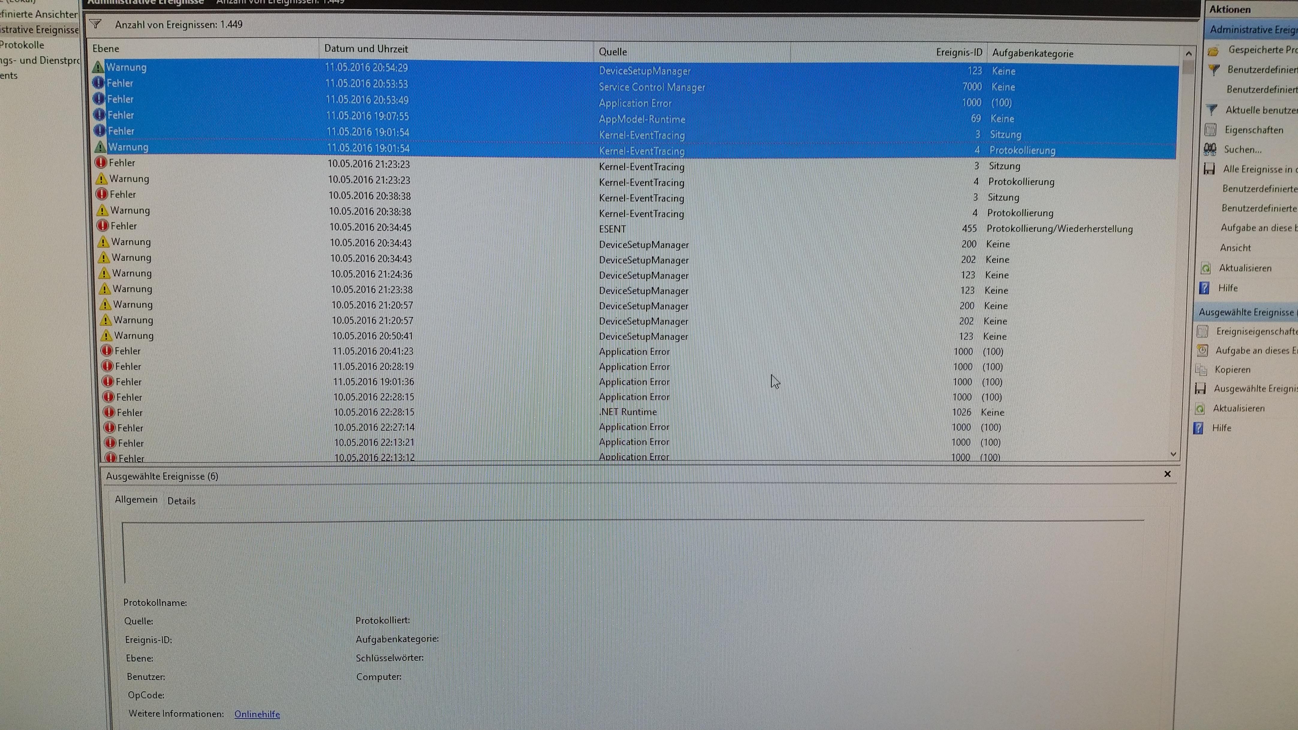

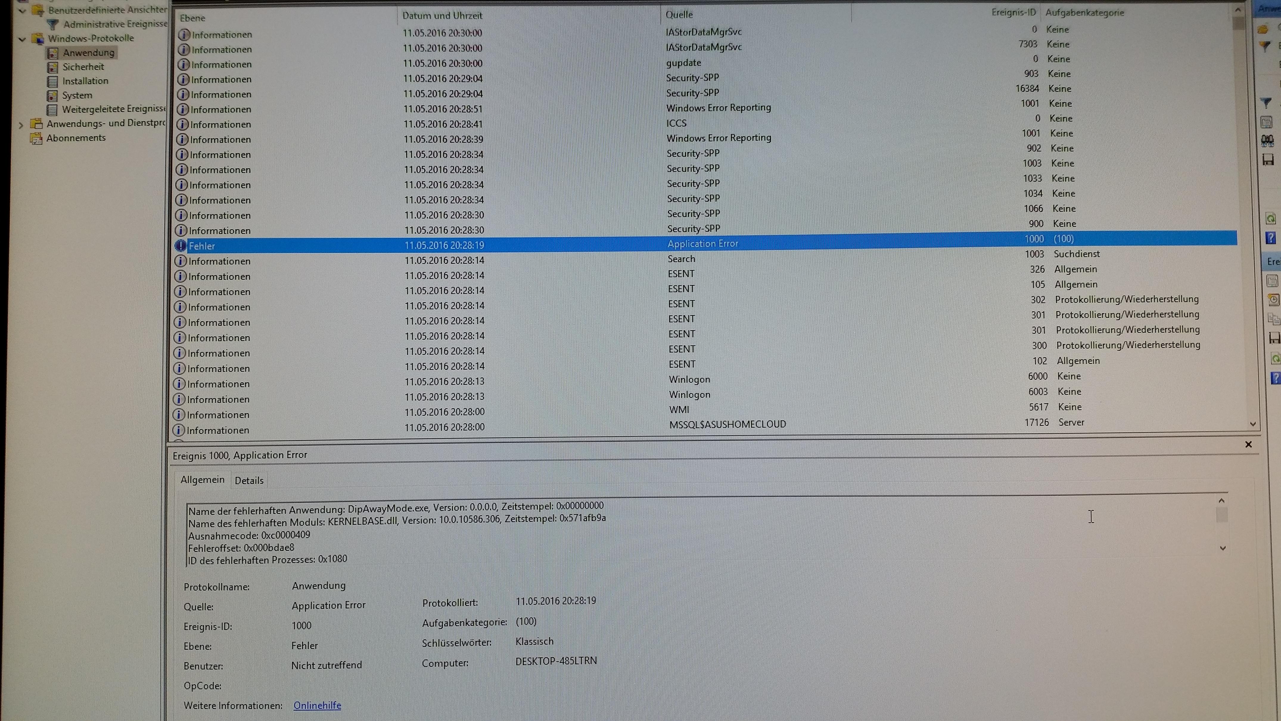

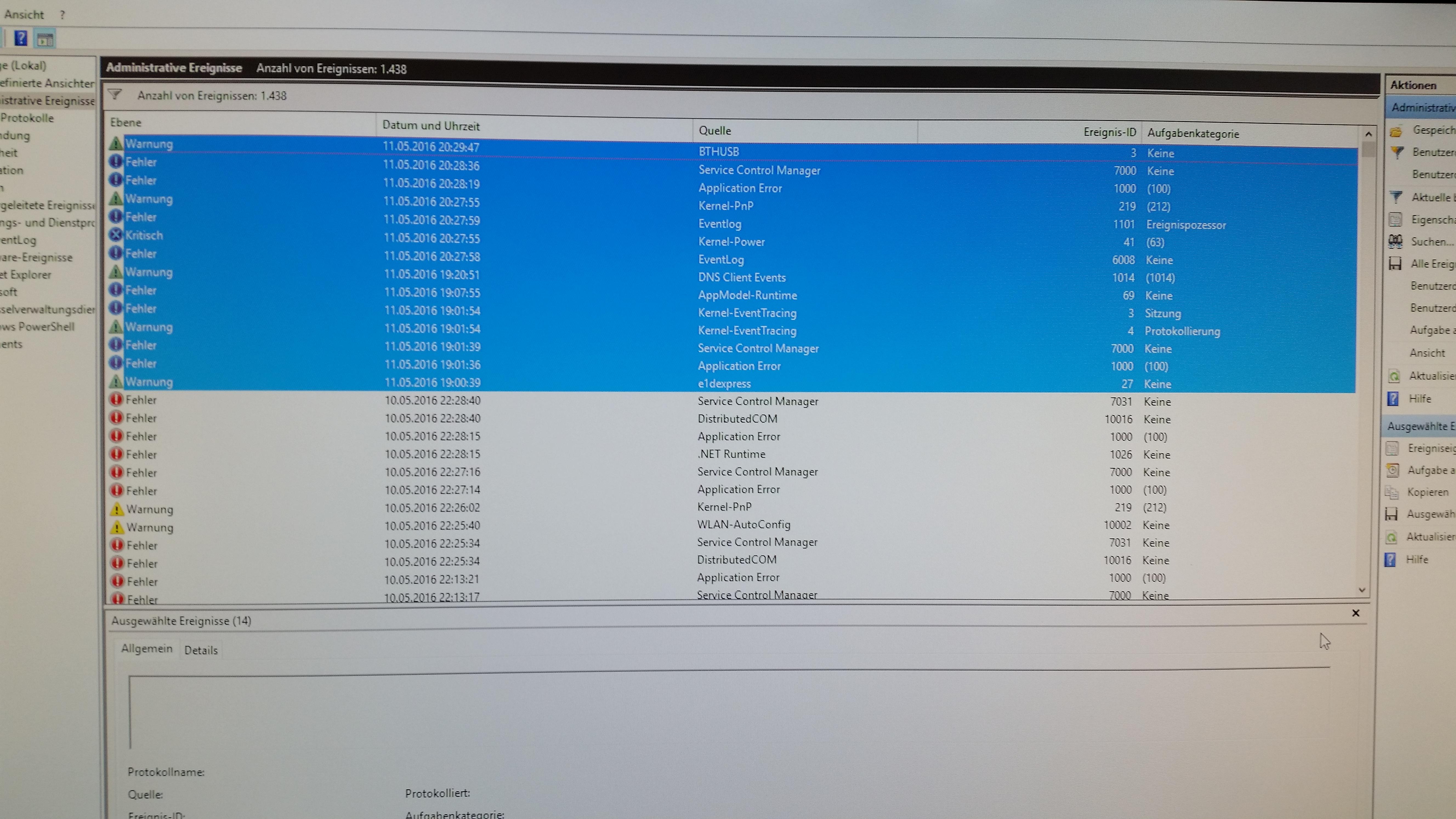

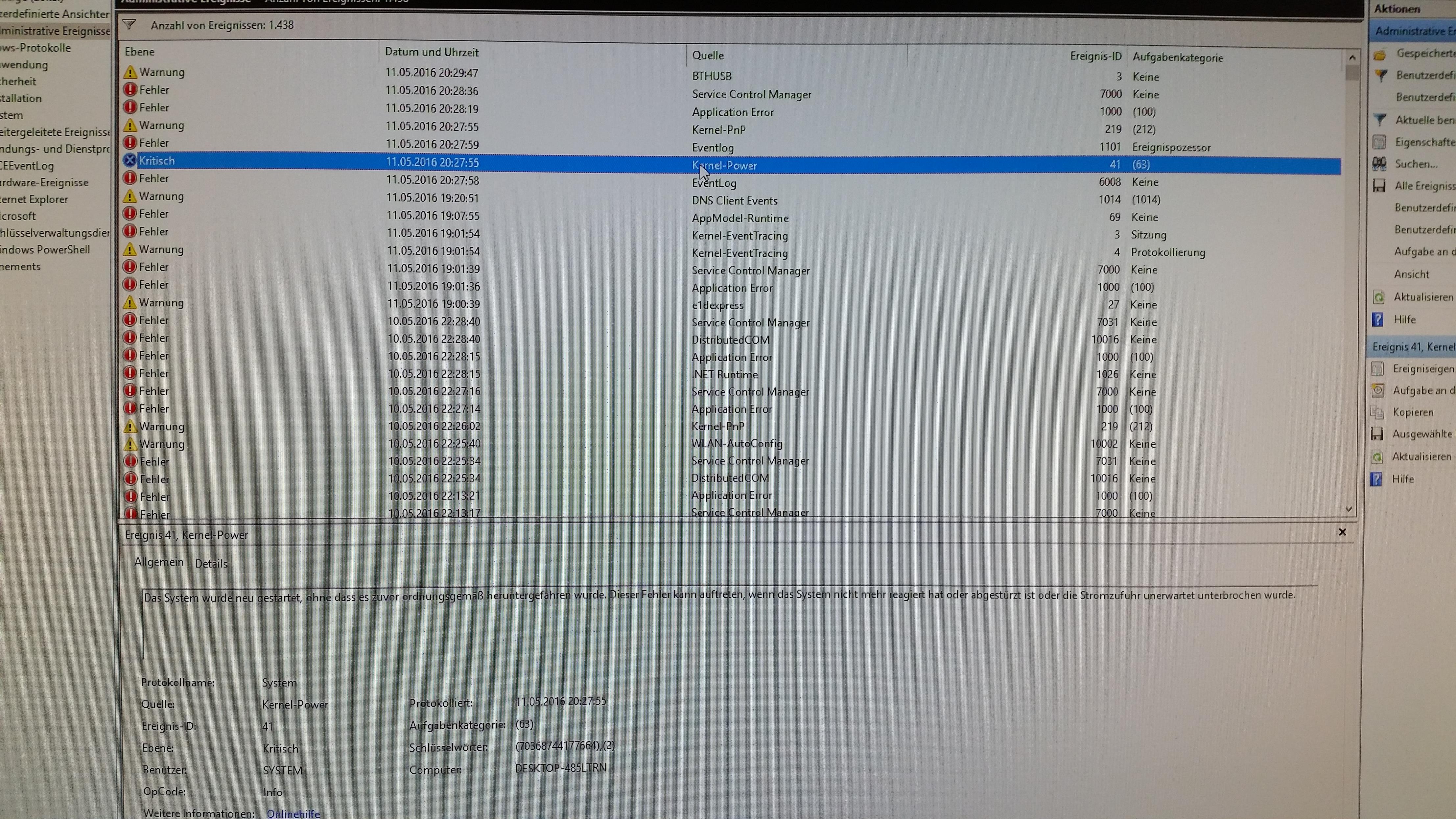

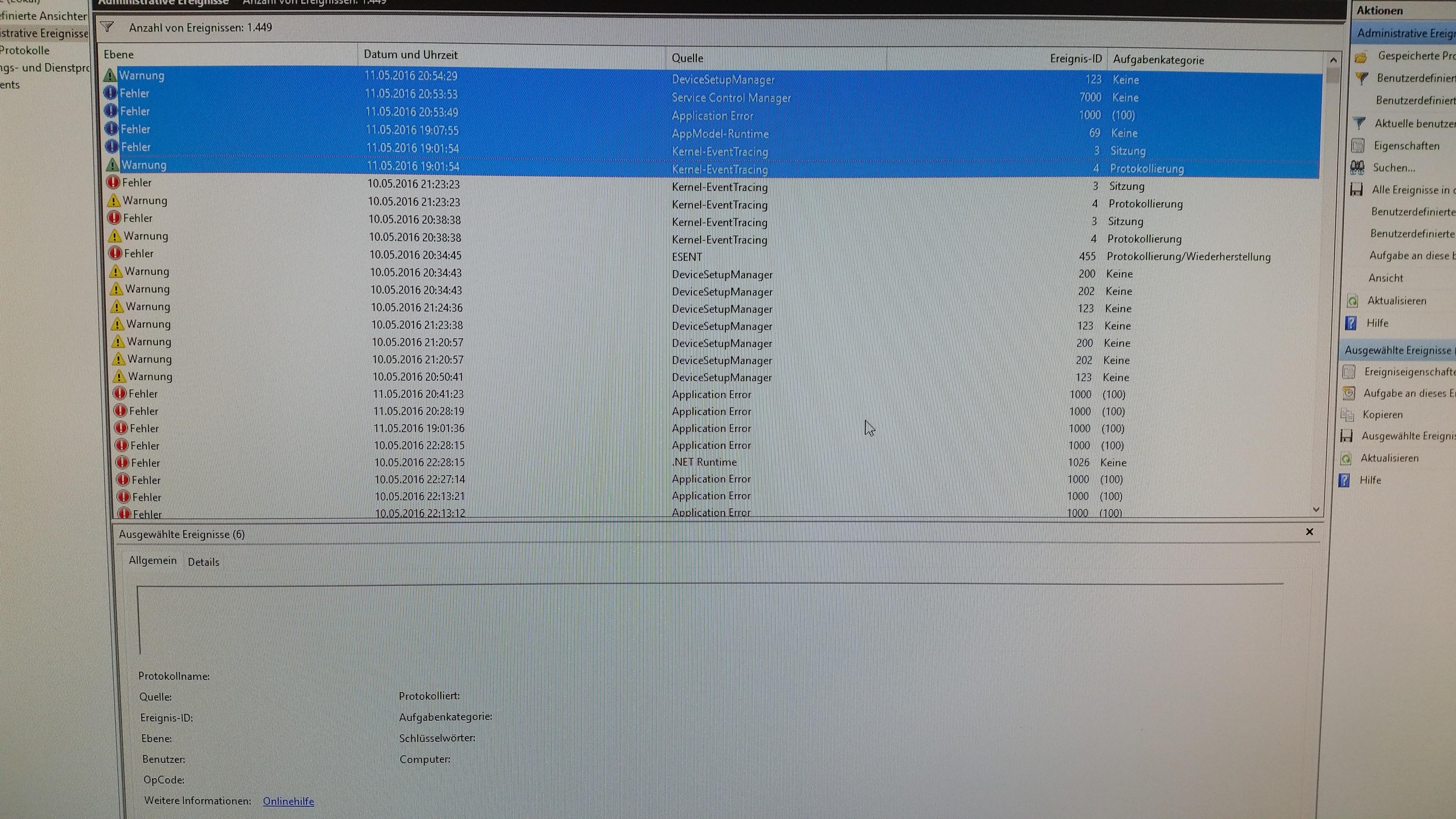

Servus zusammen,

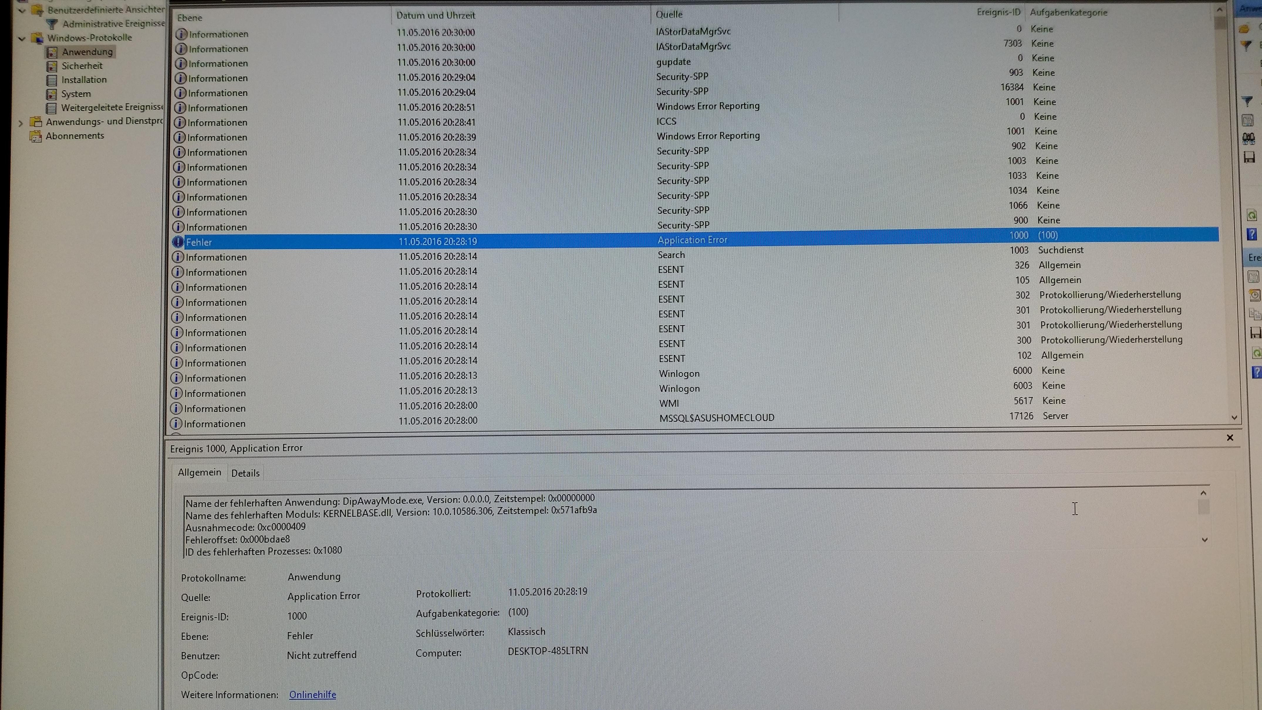

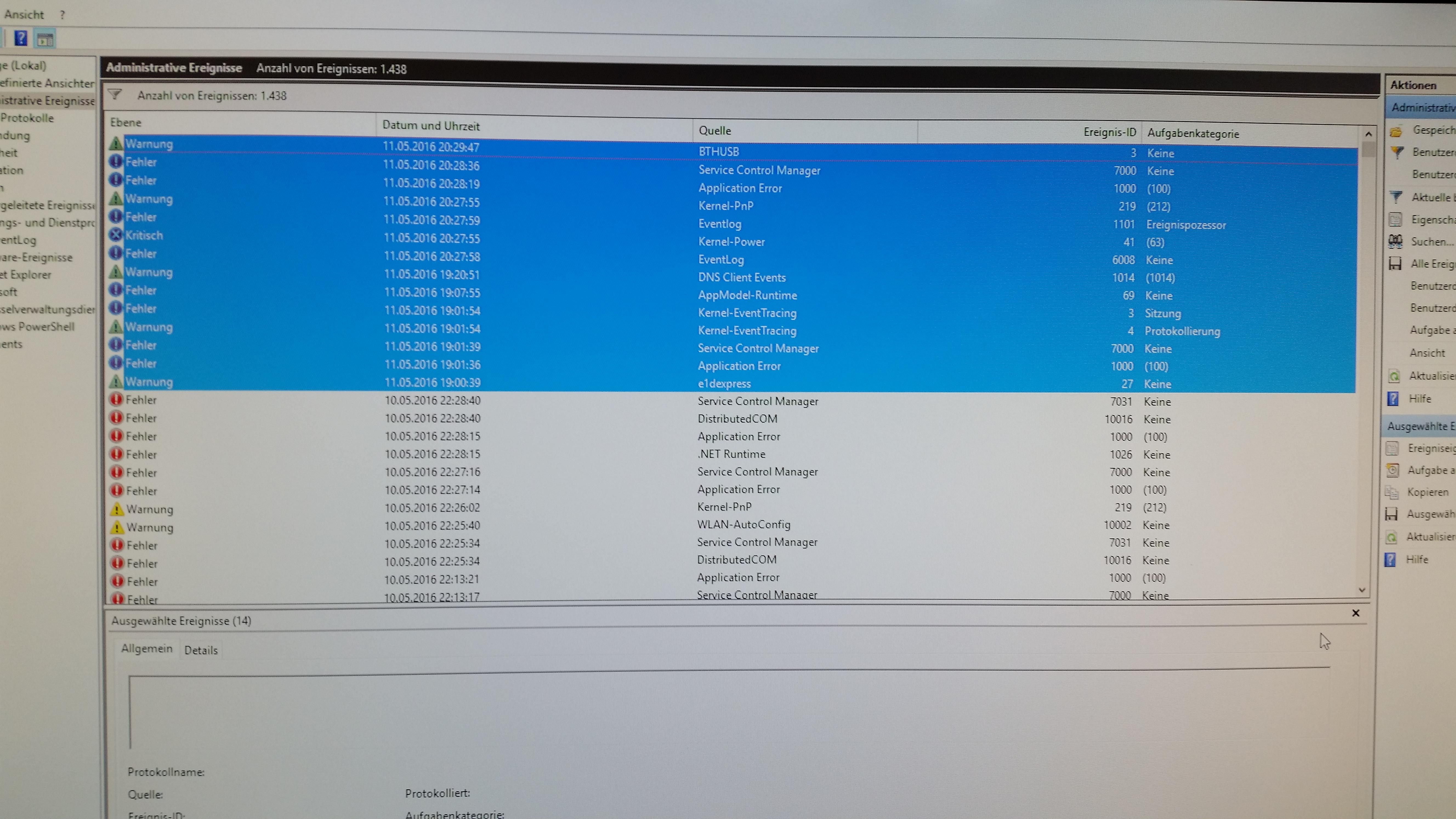

ich habe heute eventuell die Richtung des Fehlers gefunden. Die Pc Verwaltung hat diese "Fehler" aufgezeichnet. Kann das sein das es eine Art Ruhemodus ist weil der Prozessor kein Strom bekommt?
Diese Technik treibt mich bald in den Wahnsinn:mad:
20160511_203059.jpg 20160511_203211.jpg 20160511_203224.jpg 20160511_205717.jpg
Gruß BrokenAsylum
Schalte doch mal testweise in Windows das Energieprofil auf Höchstleistung.
Ausserdem im UEFI das Auto Overclocking testweise mal deaktivieren.
