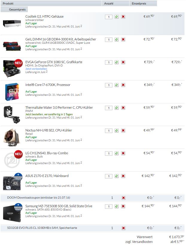

Erläuterung:
Sieht erstmal nicht nach maximal 1500 € aus. Die Preise sind von ALTERNATE. Gehe mal davon aus, dass diese bei Mindfactory respektive Geizhals.de usw. etwas günstiger sein könnten. Ich bin halt ein Alternate-Freund, hatte nie Probleme, super Kundenservice etc.
Ich habe dir hier die "günstigste" GeForce GTX 1080 angeboten. Du musst aber bedenken, dass das noch nicht die endgültigen Preise sein werden, ich habe verschiedene Varianten schon ab 669 € gesehen. Daher musst du vom Endpreis natürlich noch was abziehen.
Bei der CPU habe ich dir einfach mal 2 verschiedene Kühlmöglichkeiten angeboten, Luft und Wasser. Beides passt in das Gehäuse, du musst nur wissen, was du lieber haben möchtest und dann den Preis des anderen abziehen.
Das Gehäuse ist gut und hat auch ausreichend Platz für die Hardware. Die GTX 1080 ist im Durchschnitt 267mm lang, ins Gehäuse passen Erweiterungskarten bis max. 315mm, würde also gehen.
Der CPU-Kühler ist 125mm hoch. 135mm passt ins Gehäuse.
Wie das mit Laufwerken und Festplatten aussieht, musst du natürlich auch nach deinen Wünschen handeln. Brauchst du ein optisches Laufwerk? Wie viele Spiele sollen auf deine Platte passen? die 512 GB SSD sind schon ordentlich, aber in Zeiten von 52 GB DOOM, 60+ GB GTA 5,etc. kann das schnell voll werden.
Das Mainboard ist absichtlich etwas teurer. Das lässt dir mehr Spielraum nach oben (z.B. SLi)
Auch, wenn du nicht übertakten willst, kann ich meinen Vorrednern nur Recht geben. Der 6700K hat einen hohen Grundtakt und ist damit auch ohne OC ein Spitzenmodell.
Weitere Fragen? Ansonsten gerne auch per PN.
Gruß Christian
Prima Christian!
HTPC Gehäuse?
OC RAM?
Z170 MB?
Netzteil braucht der TE nicht?
Schau dir deine Empfehlung noch mal an.
Geld verbrennen geht anders, ich würde noch warten bis mehr Modelle der 1080 auf dem Markt sind, damits billiger wird. Kann nicht lange dauern.
--> In genau dieses HTPC-Gehäuse hat ein ähnlicher PC eines Freundes gepasst, also sollte das kein Problem darstellen.
--> Dann nimmt er halt DDR4-2133/2400er RAM. Dann wird es einen knappen 10er günstiger. Davon brennt das Feuer auch nicht kürzer...
--> Ich sagte ja, falls er irgendwann eine 2. Karte einbauen will (oder gar ein CF-System aufsetzen möchte)
Aber ja, es gaht auch hier günstiger. Ein B150 würde knapp 90-100€ kosten.
--> Ein Netzteil hat der TE im Eingangspost als vorhanden dargestellt.
--> Er möchte keinen Tower haben

Da der Pc nur zum Gaming genutzt wird. Reicht ein i5 6500 (ohne K) völlig aus. Das Restgeld kann man dann in ne SSD mit größerer Kapazität investieren.
Ein i7 ist für Gamer völlig sinnlos!
@ Krischan483:
-warum jetzt nen bald 7 jahre alten CPU-kühler mit 3pin-lüftern kaufen?
-Z170 MB und 3000er RAM hier wie schon gesagt wurde eher unnötig
-brauchbare B150 MBs gibts schon für 75€
-ja, der TE hat schon ein NT, aber weißt du was das für eins ist und wie alt das teil ist?

Gut, die Frage nach dem Netzteil wäre angebracht gewesen, dann stellen wir diese Frage mal an dieser Stelle:
Was für ein Netzteil hast du? Ein einfache Watt-Angabe ist nicht immer aussagekräftig.
Und beim Arbeitsspeicher haben wir uns ja bereits auf einen kleineren 2133 oder 2400er geeinigt. Wobei auch hier die Preisunterschiede marginal sind.
Ich verstehe nicht, wieso ihr immer High-End Hardware auf nem Popelboard verbauen wollt. Außerdem unterstützt der B150 nur Crossfire und, da der TE eine nVidia-Karte verbaut, naja, macht das nicht ganz so viel Sinn. Sparen kann man an Festplatten, Laufwerken, Zusatzkarten und sogar manchmal an der Grafikkarte ,wenn es nicht unbedingt das High-End-Super-Clocked-OC-Modell sein soll.
Aber wieso kauft man nicht ein anständiges Board mit Aufrüstpotential? Multi-GPU macht bei 4K schon jetzt oftmals Sinn. Und wieso sollte man dann nicht gleich ein Board haben, was sowohl CF, wie auch SLi unterstützt? Vielleicht auch 3-Way? Anständig vorhandene USB/S-ATA-Port ohne Erweiterungkarten verbauen zu müssen ,weil einem die Anschlüsse ausgehen?
Ich kann nicht nachvollziehen, wie man 1500+ € für einen PC ausgibt und dann ein Schrottboard verbaut.
