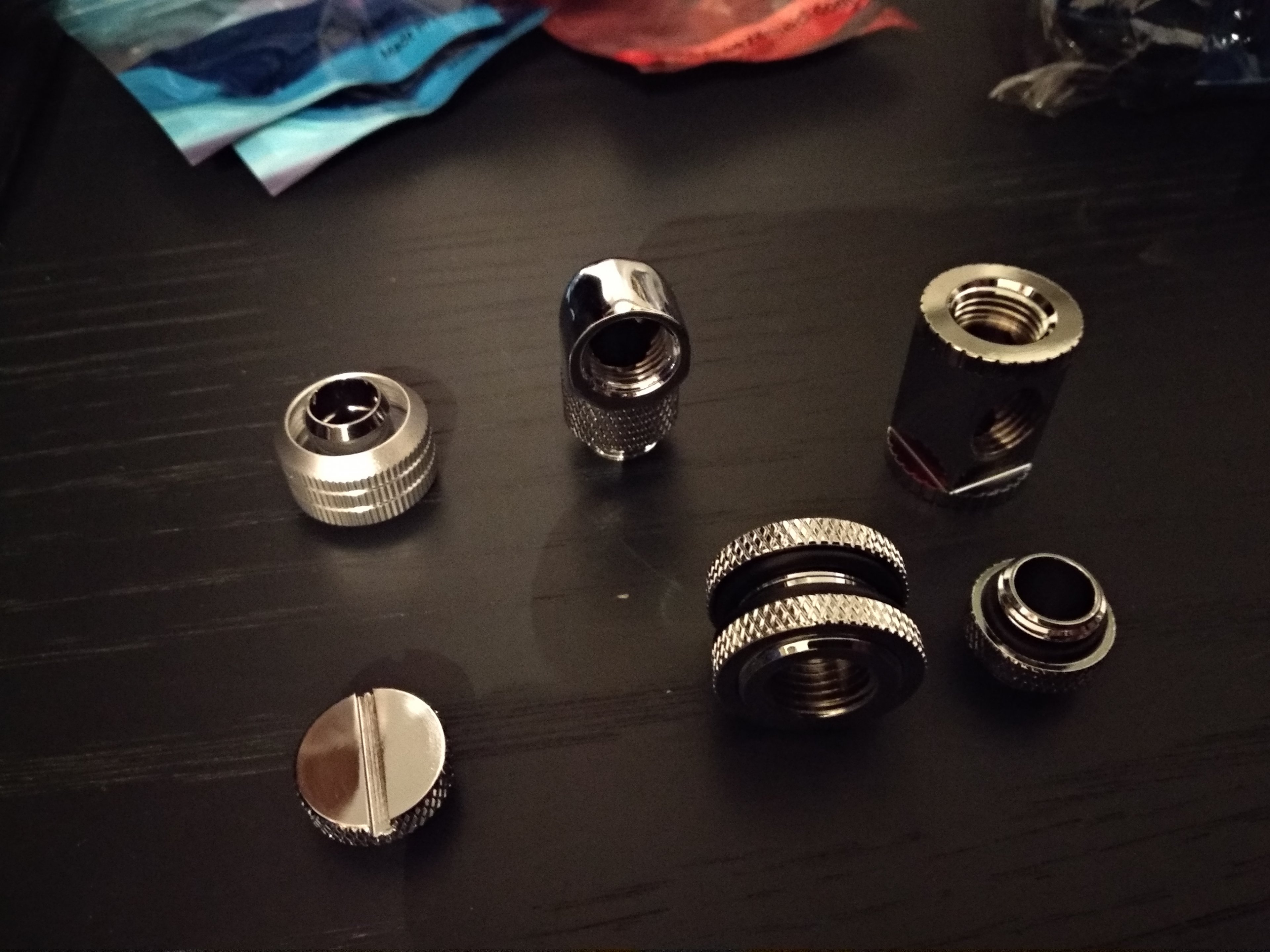

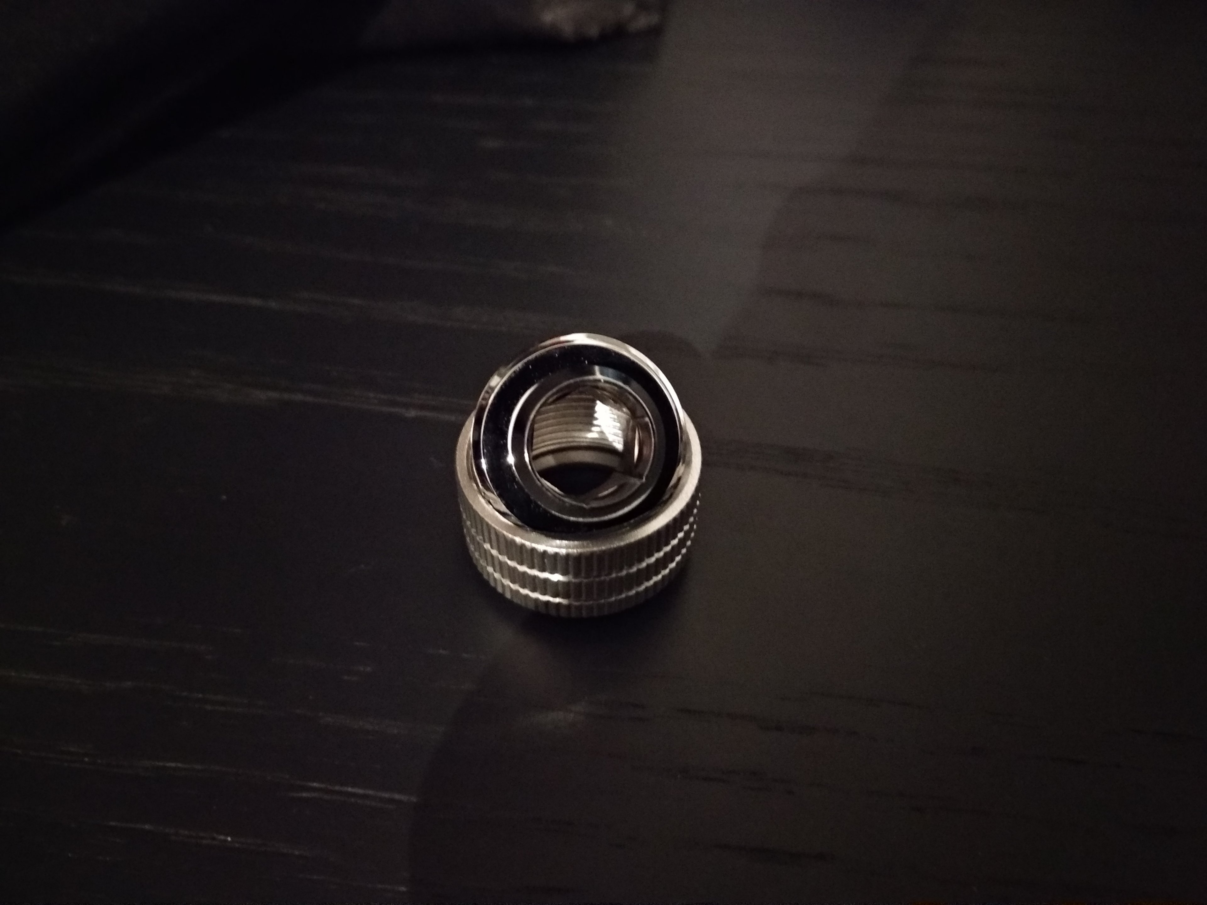

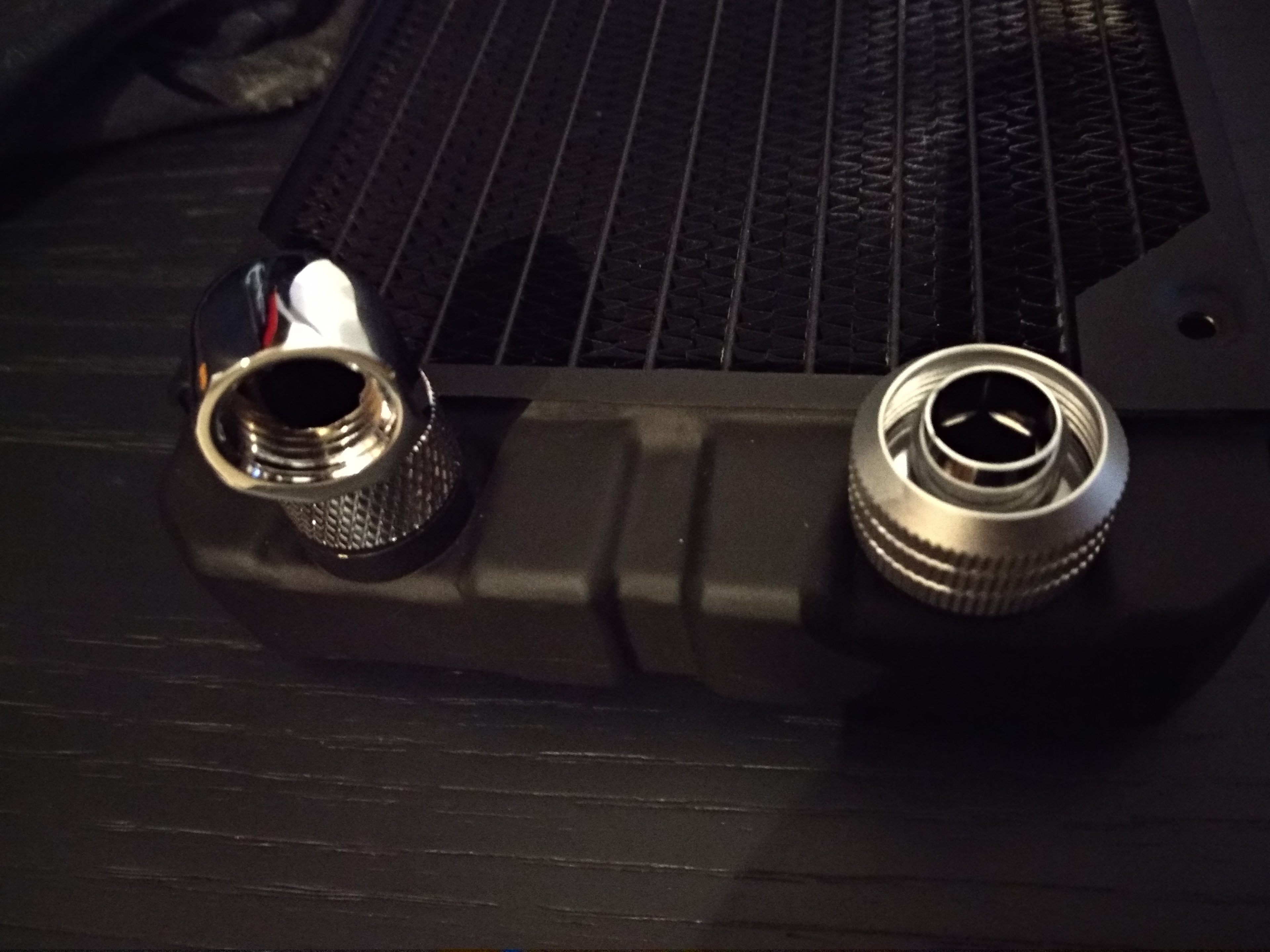

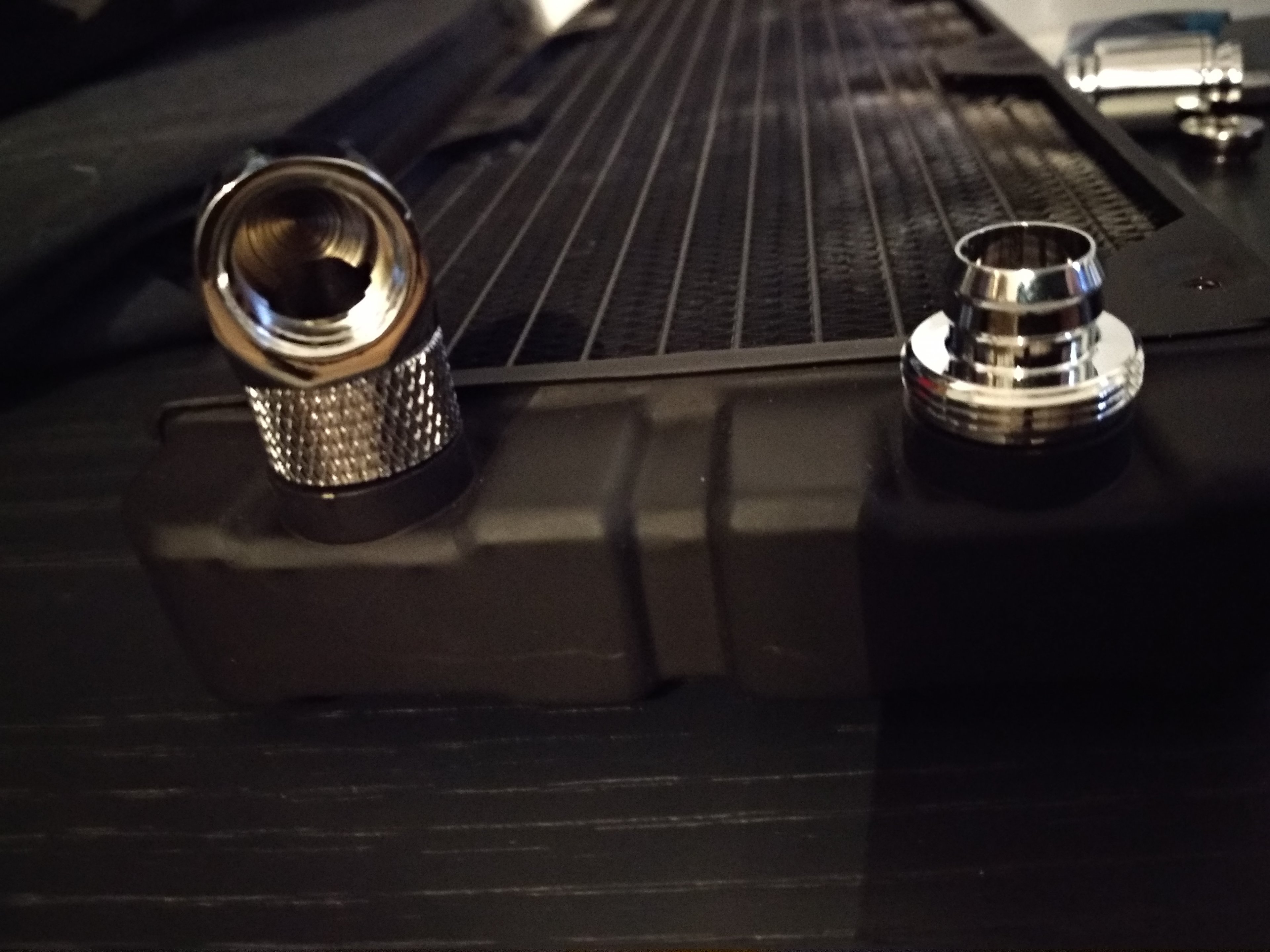

Die Anschlüsse (G1/4“ Male & 16/10mm)
Leider stand für 16/10mm nur ein Modell zur Auswahl, das zwar keinen direkten Vergleichspartner hat, allerdings ähneln die Überwurfmuttern bis auf die Farbe erstaunlich stark den Alphacool Eiszapfen Überwurfmuttern für Hardtubes, die sich separat erwerben lassen. Die Rändelung fehlt, aber Form und die zwei Nuten sind identisch.
Der Anschluss von Freezemod besitzt keinen sichtbaren Ansatz, an dem er gehalten und in G1/4“ Gewinde geschraubt werden kann, es gibt nur das Gewinde für die Überwurfmutter.
Der Clou versteckt sich, wie bei den ACF Fittingen oder einigen Modellen von Barrow im Inneren: Statt runder Form besitzt das innere ein Sechskantprofil, der passende Schlüssel wurde direkt mitgeliefert und erlaubt eine schnelle und sichere Montage.
Im Gegensatz zu Fittingen mit Ansatz wirkt das Freezemod Modell so deutlich kompakter.
Der konische Anschluss für den Schlauch verfügt über zwei Widerhaken (Barbs), die selbst ohne die Überwurfmutter bereits für guten Halt bei dem verwendeten 15,9mm/9,6mm Tygon R6012 Softtubing gesorgt haben.
Die Überwurfmutter ist mit Rillen längs gerändelt und mit zwei quer verlaufenden Nuten aufgehübscht. Sie hat den Schlauch gut fixiert und man benötigt einiges an Kraft um den Schlauch aus dem Fitting zu ziehen, dennoch dürfte die Mutter etwas enger bemessen sein, um optimalen Halt zu gewährleisten.
Diesen Umständen ist sicherlich aber auch der Tygon Schlauch geschuldet, der in US Maßen 5/8“ und 3/8“ gefertigt wird und nicht den hierzulande gewohnten 16/10mm.
Die Lieferung erfolgte einzeln verpackt in einer kleinen wiederverschließbaren Freezemod-Tüte und zusätzlichem Ersatz O-Ring.
Die Verarbeitung wirkt hochwertig, die Gewinde und Überwurfmuttern sind sauber gefertigt und es sind keine Verschmutzungen oder Beschädigungen sichtbar und die O-Ringe sitzen korrekt, zu einem Preis von $1,90 im Freezemodshop geradezu unverschämt günstig.

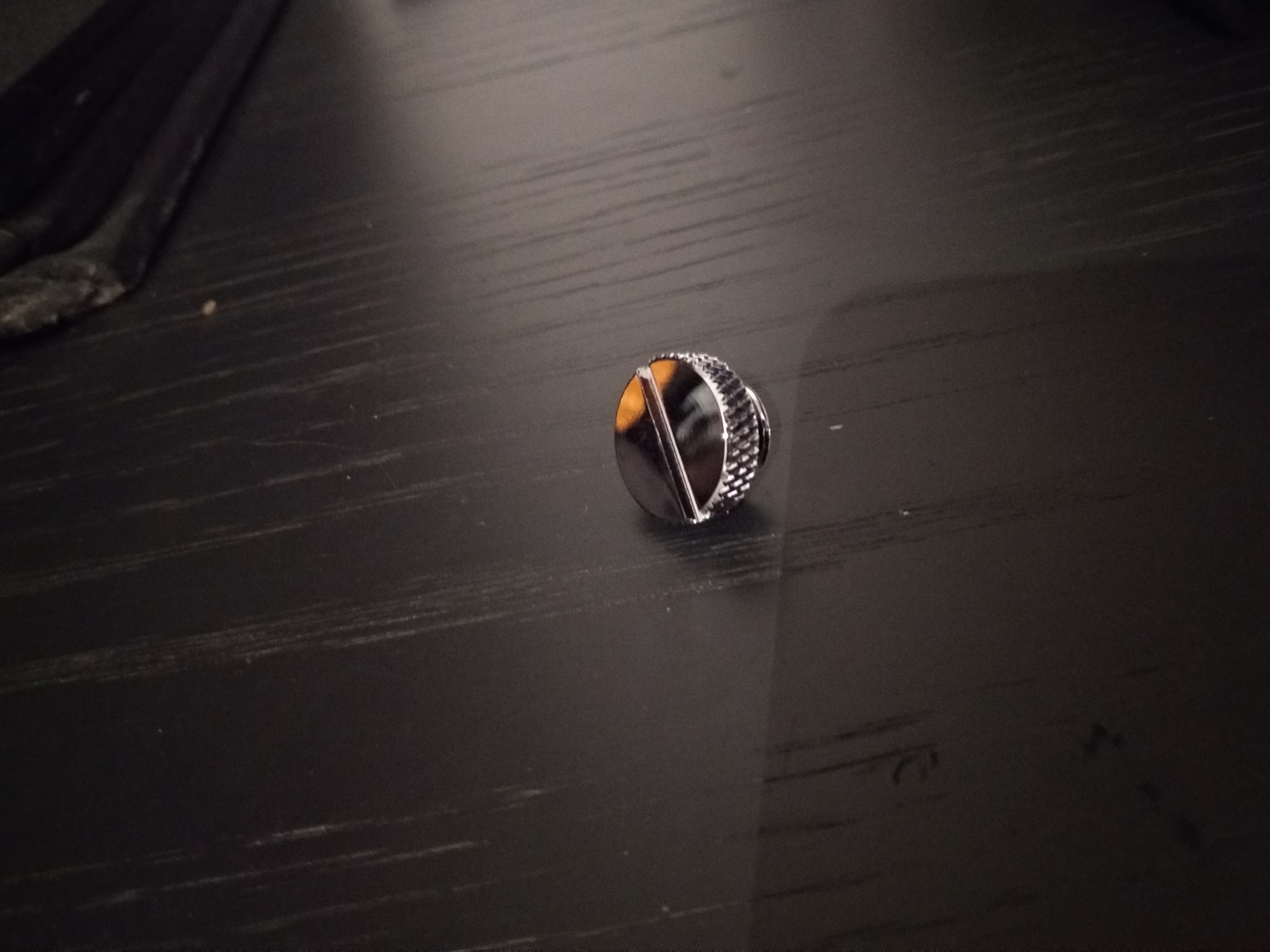

Die Verschlussschrauben (G1/4“ Male)
Ich habe hier zu den günstigsten Modellen in silber mit einer Nut für Münzen oder Schraubendreher gegriffen und auch hier zeigt sich erneut ein identisches äußeres zu den Alphacool Eiszapfen Verschlussschrauben, lediglich ohne den Schriftzug.
Der Verschluss ist mit 4mm recht dick, das Gewinde misst ebenfalls nochmals gute 4mm, in die Nut passt eine 5 Cent Münze perfekt hinein. Der Rand ist im Diamantmuster gerändelt und erlaubt so auch einen werkzeugfreien Einbau.
Wie bisher üblich kommt jede Verschlussschraube in einer eigenen Tüte, auf die Ersatz O-Ringe wurde hier allerdings verzichtet, die Verarbeitung ist anstandslos.
Pro Stück habe ich bei Freezemod $0,61 gezahlt, die optisch identischen Eiszapfen Verschlussschrauben liegen beim günstigsten Anbieter aktuell bei €1,70.

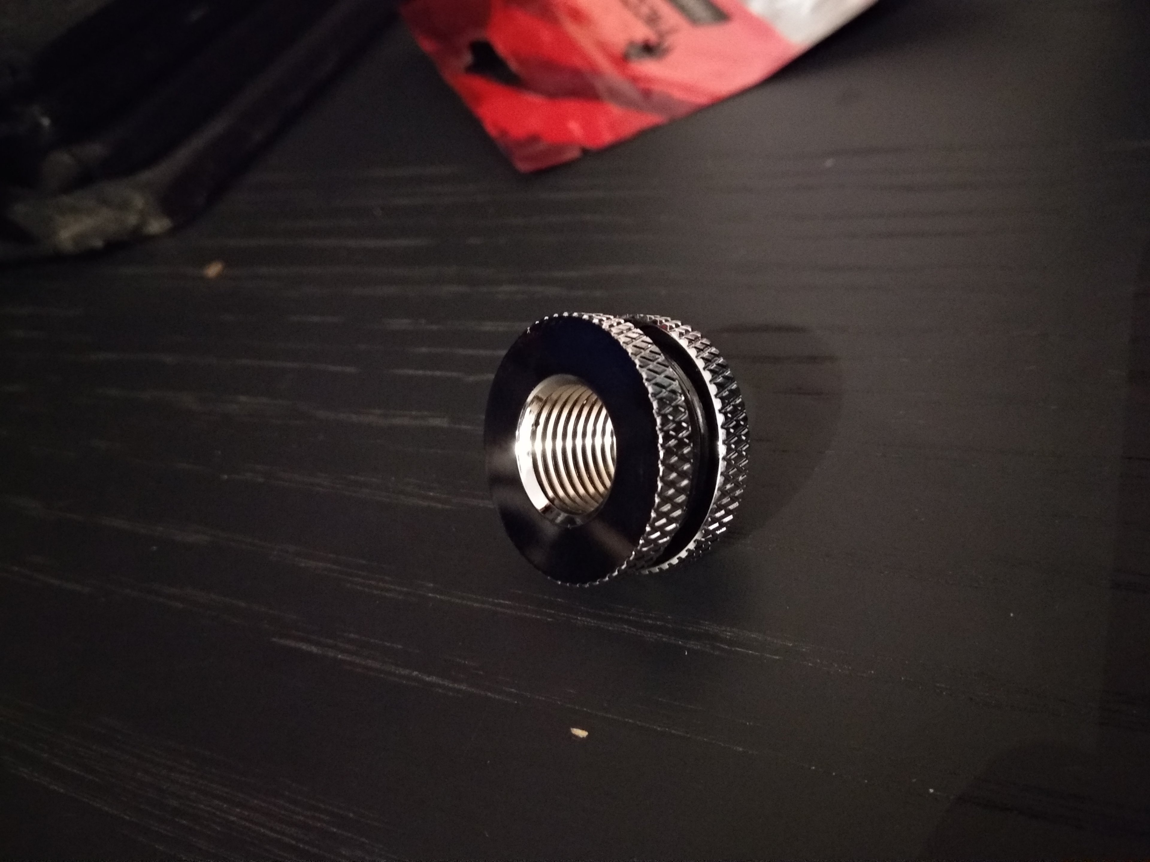

Die Schottdurchführungen (G1/4“ Female & M20)
Und wieder ein Bild wie bei den vorherigen Produkten, man findet erneut einen Zwilling in Form der Alphacool HF Schottverschraubung 1/4“, lediglich ohne das Logo.
Sehr solide und saubere Verarbeitung, keine Verschmutzungen oder Beschädigungen, zum Schutz des Gehäuses werden (wie bei Alphacool) zwei große O-Ringe in der Freezemod-Tüte mitgeliefert, die zwischen Gehäuse und Schottdurchführung platziert werden.
Auch hier ein deutlich niedrigerer Preis von $1,85 im Vergleich zu den Alphacool Modellen für €4,84.

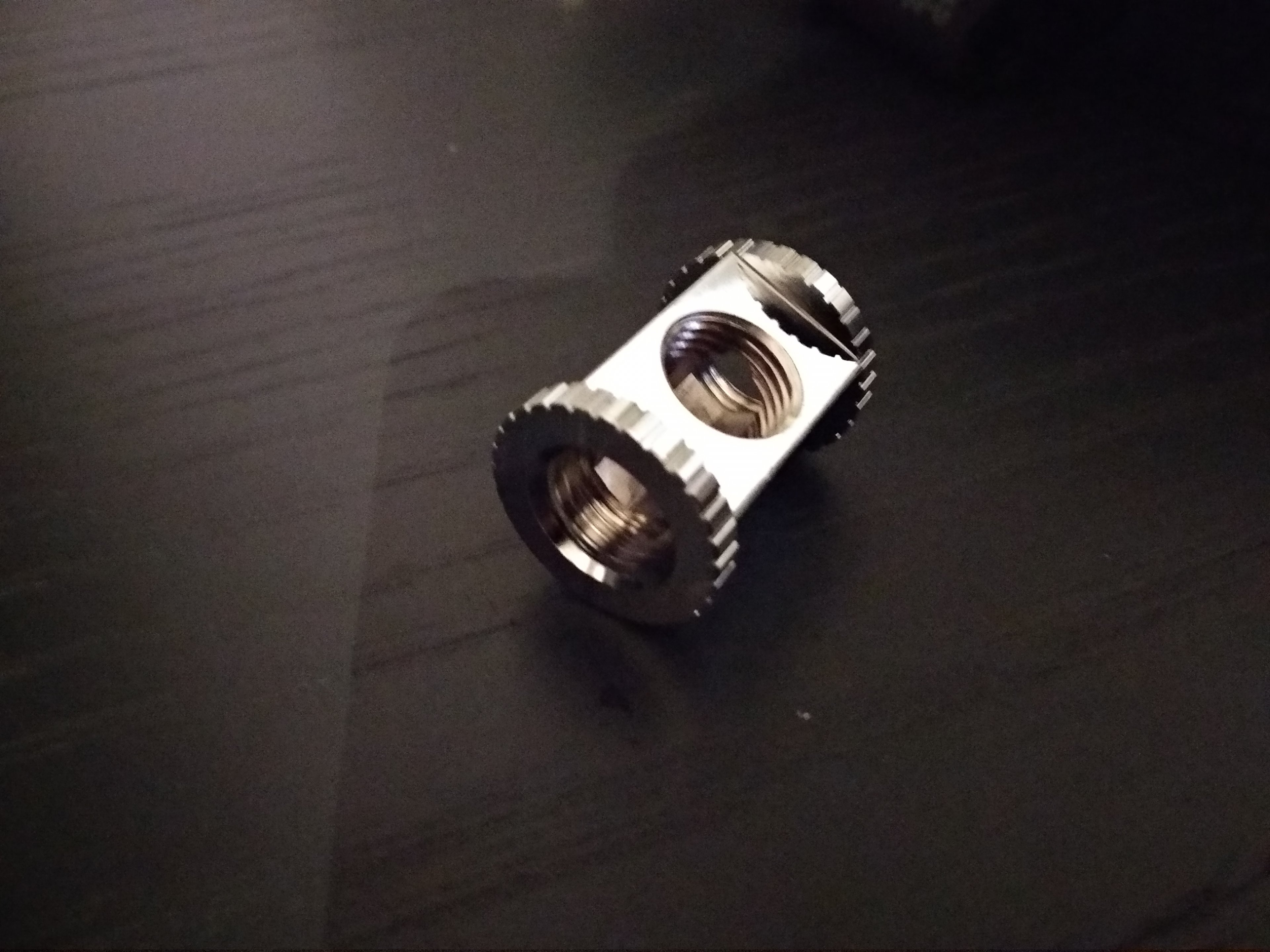

Der T-Verteiler (3x G1/4“ Female)
Diesmal habe ich keinen auch nur ansatzweise identischen Adapter bei Geizhals finden können, es handelt sich um ein längliches Vierkantrohr mit runden Profilen an den Enden. Der dritte Anschluss befindet sich in der Mitte des Rohres, hier lässt sich eines der 16/10er Fittinge noch problemlos befestigen, viel mehr ist aber aus Platzmangel nicht möglich.
Wie bei den Fittingen findet sich auch hier im inneren das Sechskantprofil an den längeren Enden, wirklich nötig ist es hier in meinen Augen allerdings nicht.
Eine massive und hochwertig wirkende Verarbeitung ohne optische Mängel, das T-Stück wiegt schwer in der Hand.
Zu einem Kurs von $3,30 etwas günstiger als vergleichbare Modelle auf dem deutschen Markt.

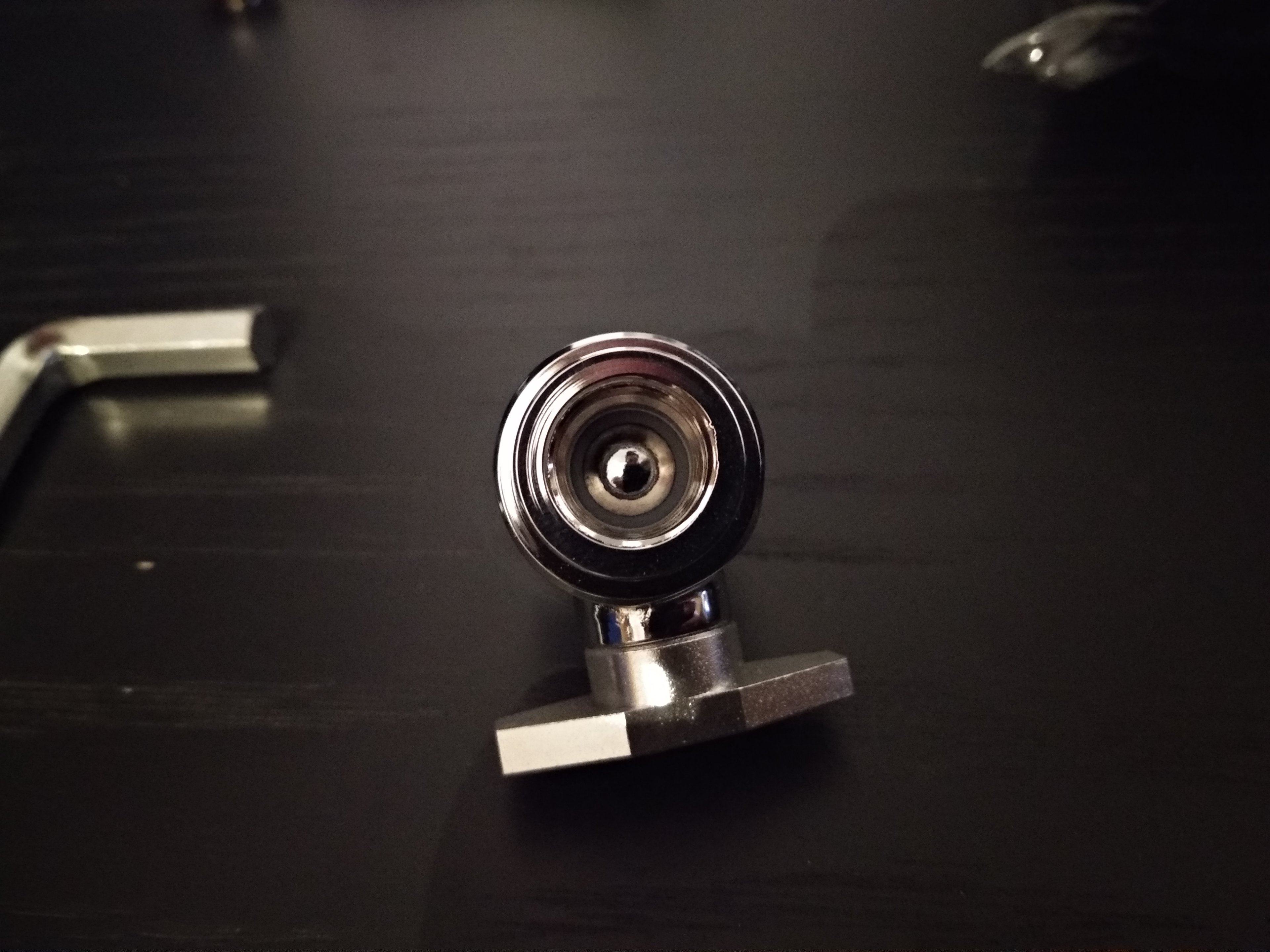

Der Kugelhahn (2x G1/4“ Female)
Das einzige Produkt, das keine eigene Tüte von Freezemod hatte, anstelle dessen wurde es in einer Antistatik-Tüte verpackt und in eine kleine Plastikbox gesteckt.
Wie beim T-Verteiler habe ich auch hier kein optisch identisches Produkt finden können, dazu kommt, das dieses Teil als einziges das Freezemod Logo trägt.
Auch hier findet sich erneut das Sechskantprofil im inneren und auch hier erschließt sich mir nicht der Grund dafür.
Die Verarbeitung ist ebenfalls massiv, der Hahn hat kein Spiel und scheint sauber abzuschließen, auch hier finden sich, wie bei allen anderen Produkten, keinerlei Beschädigungen, Verschmutzungen oder unsaubere Arbeiten.
Einziger Kritikpunkt ist der Absperrhahn, der sich erwartungsgemäß schwer drehen lässt, jedoch nur gegen den Uhrzeigersinn, mit dem Uhrzeigersinn kommt man bei annähernd 180° gegen einen starken Widerstand, der sich zwar mit genügend Kraft überwinden lässt, allerdings gibt es diesen in der anderen Richtung nicht.
Da dies mein erster Hahn ist, kann ich leider nicht beurteilen, ob das häufiger vorkommt oder gar die Regel ist, es hat mich zumindest etwas verwundert und irritiert.
Zu einem Preis von $4,99 eine zu verschmerzende Unannehmlichkeit, lieber Probleme beim Drehen als ein undichter Hahn.

Die 90° Adapter High Quality 360° rotating (G1/4“ Female & G1/4“ Male)
Hier ist die Auswahl größer, verschiedene Formen und Anschlussvarianten sind im Angebot, ich habe mich für drehbare „High Quality“ 90° Winkeladapter mit G1/4“ männlich und G1/4“ weiblich entschieden, da ich mich nicht durch einen starren Winkel einschränken wollte.
Das Modell sieht den Alphacool Eiszapfen 90° L-Winkeladaptern frappierend ähnlich, lediglich der Alphacool Schriftzug fehlt.
Wie bei den Fittingen wirkt auch hier die Verarbeitung sehr sauber und hochwertig, ohne Beschädigungen oder Verschmutzungen und hier sitzen die O-Ringe ebenfalls alle dort, wo sie sein sollten.
