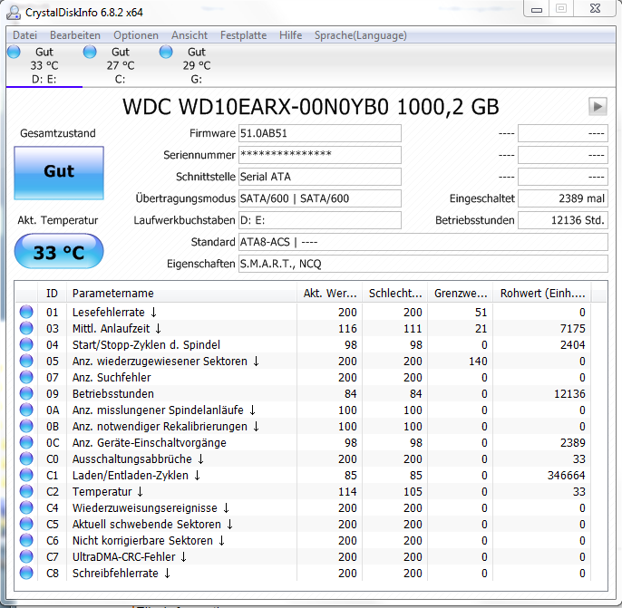

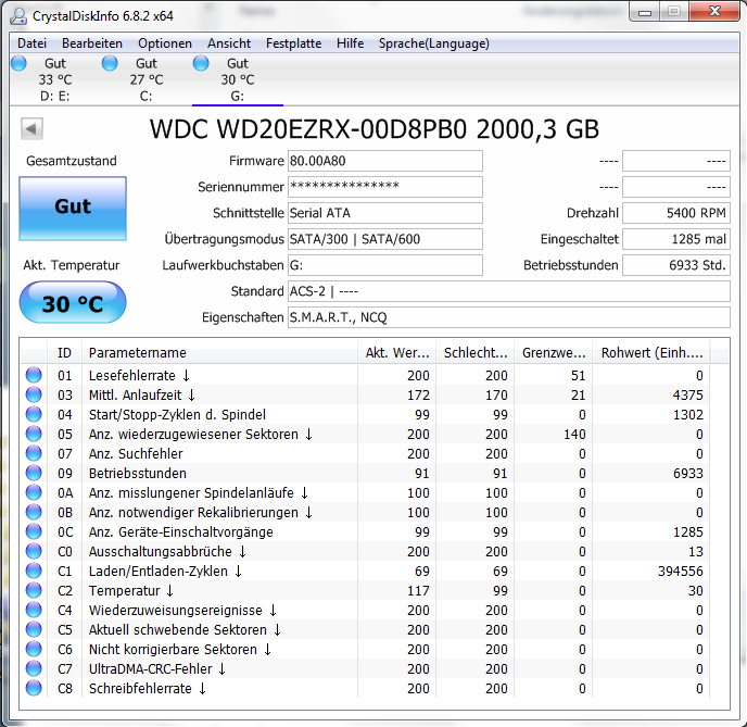

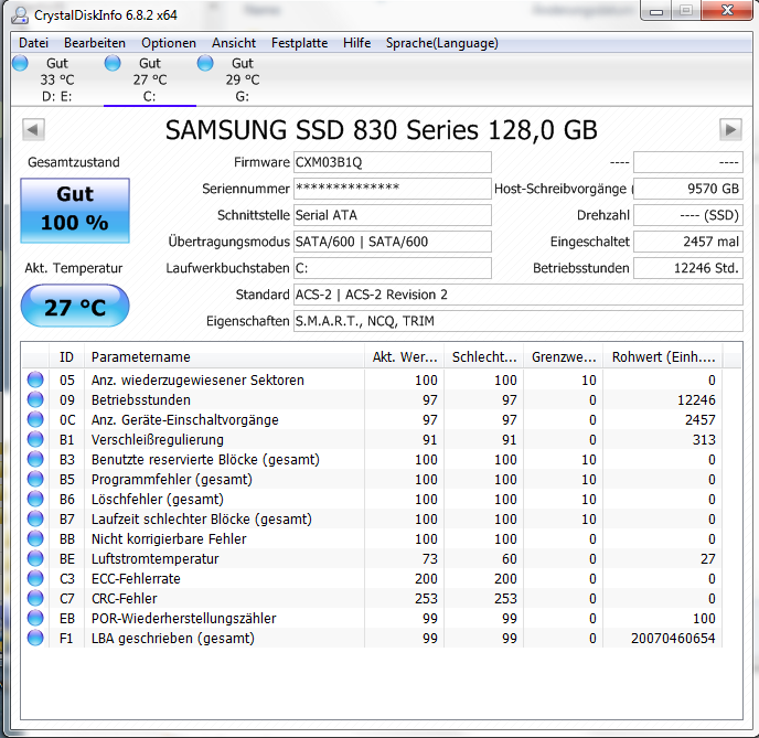

Ich vermute es hat irgendwas mim Dateisystem zu tun, da BSODs fltmgr.sys und ntfs.sys angeben.
Bei früheren Abstürzen war das Telefonbuch vom VoIP-Programm leer und KeePass Einstellungen waren weg.
Die Programme liefen im Hintergrund. Sonst kein Datenverlust.
Hier noch die SMART-Werte:
