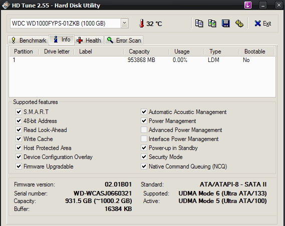

Im Anhang befinden sich nochmal zwei Screenshots von HD Tune, falls es wen interessieren sollte ;)

Hallo.
Generell bin ich immernoch sehr zufrieden mit der Platte, ist alles so wie ich es mir erhofft habe.
Trotzdem habe ich ein kleines Problem, oder ist es überhaupt ein Problem?
Folgendes: Ich habe die Platte nochmal komplett freigeräumt und lediglich eine Partition draus gemacht, dabei ist mir aufgefallen, dass die Partition nicht wie meine sonstigen Partitionen einen Basis-Typ darstellt, sondern als Dynamisch dargestellt wird. Beim erstellen der Partition scheint er zumindest teilweise irgendwelche Raidoptionen mit einzubeziehen, davon hab ich aber weder Ahnung, noch möchte ich soetwas.
Ich habe zwei Screenshots, die erklären wohl weitaus besser, was ich meine:
Im ersten Bild sieht man, welche Möglichkeiten ich beim erstellen des Volumens habe. Ich kenne eigentlich nur die Alternativen Basis, Dynamisch und ... Logisches Laufwerk glaube ich.
Im 2ten Bild sieht man was bei raus kommt, wenn ich eine Partition erstelle. Kann sehr gut sein, dass das ganze normal so ist, aber mir ists neu und etwas suspekt ;)
1st:
2nd:
Ich habe schon den SataSlot mehrfach getauscht, daran liegts nich. Als Raid läuft der Controller auch nicht laut Bios.
Wäre toll, wenn mir jmd weiterhelfen könnte.
Ich finde leider nirgends eine Möglichkeit, den Typ von Dynamisch auf Basis zu ändern, mir bleiben lediglich die Möglichkeiten ,die man im Screenshot sieht.
Wie ich es verstehe, wird beim Dynamischen Typ das Dateisystem vom OS verwaltet und damit könnte man die Platte nicht ohne weiteres an nem anderen PC laufen lassen. Das ist eher suboptimal und dies würde ich schon recht gerne ändern.
edit die x-te:
Okay, habs selbst hinbekommen. Habe per WindowsCD gebootet, konnte damit das Dynamische Laufwerk komplett löschen (was in gewisser Weise unter Windows nicht ging) und konnte so eine neue Basis-Partition erstellen.
Nun ist alles so, wie ichs wollte ;)

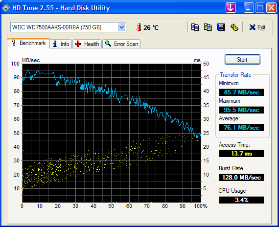

also eine WD750GB ist massiv schneller.
hier ein paar bilder als einzel und als Raid0 (2 stück) mit 32 und 128kb.

Du hast wohl entweder meinen Eingangspost nicht gelesen oder das geschriebene gekonnt ignoriert, denn ich für meinen Teil möchte keine schnelle Platte bzw war mir die Geschwindigkeit total egal, die Platte dient zum Daten sichern, vollkommen irrelevant ob sie 20ms oder 10ms Zugriffszeit hat. Das merkt man unter den Umständen einfach nicht.
Demnach kommt es sogar sehr gelegen, dass sie langsamer ist, denn langsamer beutet im Normalfall auch weniger Lärm, weniger Hitze, weniger Vibrationen ...
Ja na und? Etwa 25%, erkauft durch schnellere Rotation und die RE2-GP ist wesentlich genügsamer. Schau dir den Test bei "The Tech Report" an, da schneidet die Platte gut bis sehr gut ab.

Wen willste denn verkohlen? Im Bild von den Raids sinds plötzlich nur noch 257GB? Sieht doch wohl stark nach den Raptoren aus! Da haste dich wohl vertan!
Fällt vor allem bei der Zugriffszeit auf.
