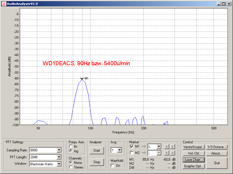

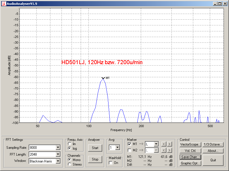

Wer sich die Mühe gemacht und bei Storagereview nachgelesen hat, dürfte jetzt wissen, dass die WD10EACS mit konstant 5400u/min läuft. Es wäre den Testern schon aufgefallen, wenn sich die Tonhöhe des vom Plattenmotor produzierten Geräusches geändert hätte. Die derzeit bei mir werkelnde WD10EACS erhöht ihre Drehzahl ebenfalls bei Auslastung nicht. WD bleibt die Möglichkeit, unter dem Label "Caviar GP" andere z.B. mit 7200u/min drehende Platten mit höherem Leistungsbedarf herauszubringen.
Die 5400 u/min lassen sich übrigens einfach mit Hausmitteln (Mikrofon, AudioAnalyser) überprüfen.
Siehe angehängten Screenshot, Maximum (sh. Marker "M1) bei 90Hz = (5400/60) Hz.
Der zweite Screenshot zeigt ein Maximum (sh. Marker "M1") bei ca. 120Hz = (7200/60) Hz.
Beide Spektren aufgenommen mit Hilfe eines ausrangierten Headset-Mikros oben auf einer WD10EACS bzw. einer HD501LJ.

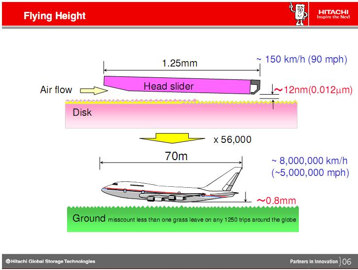

Eine Änderung der Rotationsgeschwindigkeit der Platter einer Festplatte ist grundsätzlich nur dann möglich, wenn der Kopf geparkt ist, sprich die Platte schon ein oder zwei Stufen unter Idle steht. Natürlich könnte man den Spindelmotor auch ganz anhalten, allerdings würde beim wieder hochdrehen, wie einige richtig bemerkt haben, nicht nur die Performance auf sich warten lassen, sondern auch wieder relativ viel Energie nötig.
Zur Erläuterung: der Schreib-Lesekopf einer HDD ist immer ein aerodynamischer Flugkörper, der auf einem winzigen Luftpolster schwebt. Ein Platter, der mit 7.200 U/min rotiert, produziert natürlich ein anderes Luftpolster als ein solcher mit 5.400 U/min.
Hitachi hatte da mal in einer Präsentation ein tolles Besipiel mit einem Jumbo-Jet (Schreib-Lesekopf), der mit Überschall (Platter-Umdrehungen) in ein paar Zentimetern Höhe (Abstand Kopf-Platter) die einzelnen Grashalme (Bits) zählt. Wenn ich das Bild noch finde poste ich es noch. ;)
Inzwischen wird bei einzelnen Festplatten-Typen sogar die Größe des Luftspaltes geregelt, da die Datendichte ständig steigt und damit die optimale Größe des Luftspaltes ständig sinkt. Es spricht eigentlich wenig dagegen, dies ab einer Mindestdrehzahl auch bei einer hochlaufenden Festplatte kontinuierlich zu tun.
"Nur" Dinge wie der Preis. Obendrein unterstützt derzeit kein Betriebssystem derlei abgestuften Energiespar-Betriebsarten aktiv. Im Massenmarkt halte ich es derzeit für etwa so sinnvoll wie einen Kropf, d.h. Western Digital ist - mit Ausnahme des Marketings - konsequent geblieben.
Sodele, Grafik gefunden, mein Gedächtnis hat mich bei den Werten etwas :evillol: getäuscht...
Öh, die Grafik ist doch genau ein Post über deinem angehangen... :)
Und ist in ein bis zwei Jahren schon wieder veraltet. Die ca. 10nm Luftspalt - Höhe gelten über den Daumen für aktuelle Platten mit Senkrechtaufzeichnung. Vor zwei Jahren war eher das Doppelte üblich.
