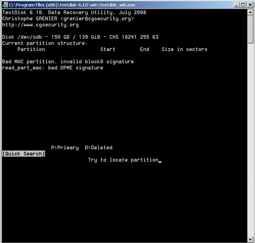

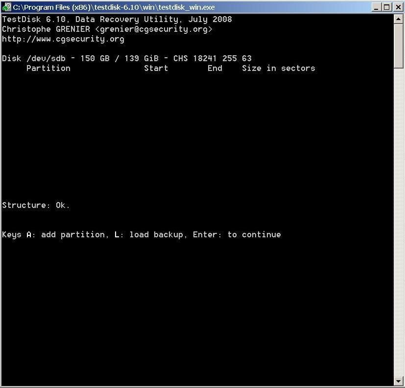

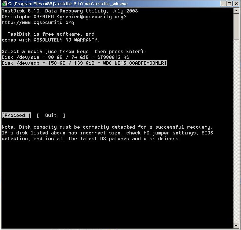

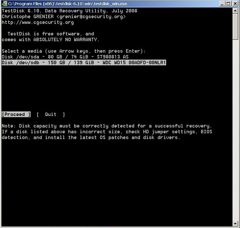

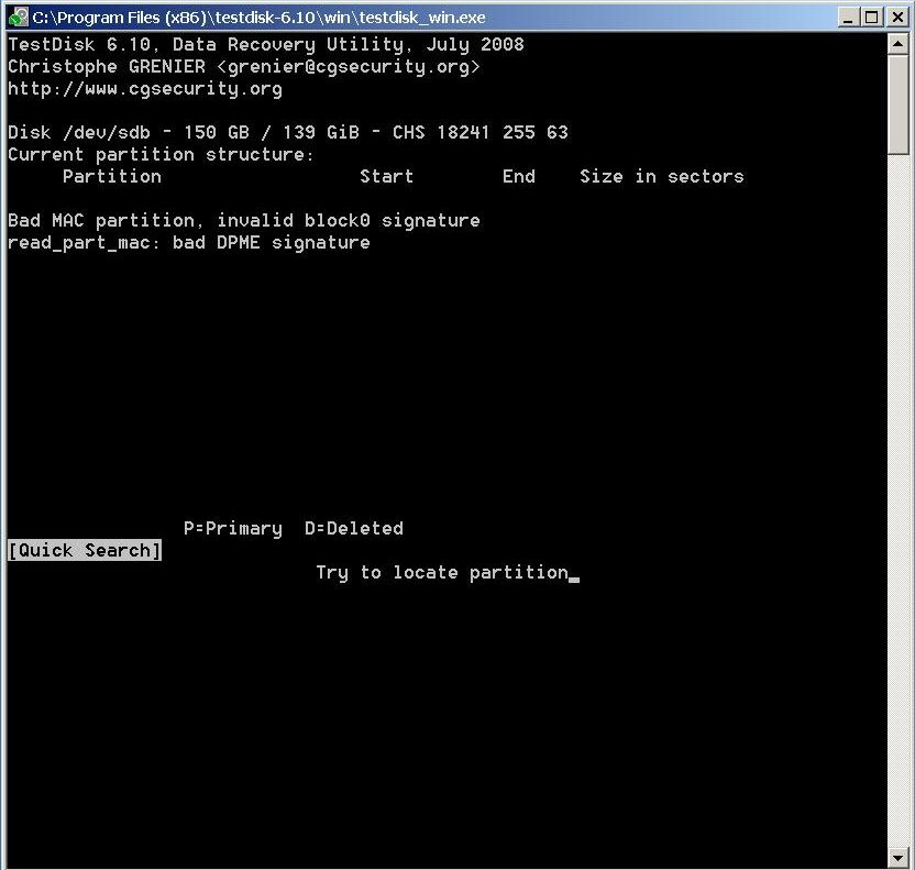

Nun aber: Mit USB-Adapter am PC zeigt TestDisk 6.10 für WinXP die Platte mit Namen und Grösse richtig an. Wenn ich für die Partitionstabelle Mac und im nächsten Schritt "Analyze" auswähle, kommt die Meldung
bad MAC partition, invalid block0 signature
read_part_mac: bad DPME signature

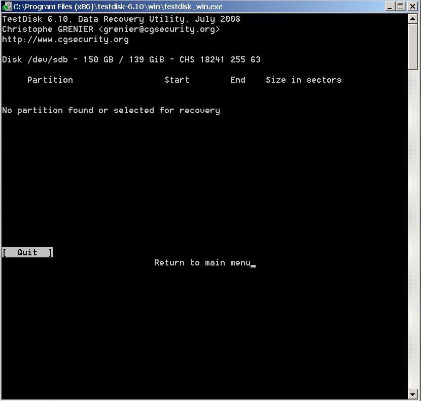

Die folgende QuickSearch zeigt diesmal die Geometrie CHS 18241 255 63 , dauert ca. 7 Stunden, hat keine Lesefehler !, geht jeden Zylinder durch und findet keine Partition, DeeperSearch findet ebenfalls keine, Ergebnis ist "no partition found or selected for recovery", angehängt die screenshots.
Das ist mein aktueller Stand, andere Optionen in TestDisk habe ich noch nicht eingestellt oder ausprobiert. Insgesamt scheint mir TestDisk am PC aber erstmal das tatsächliche Problem aufzuzeigen ?

Interessanterweise wählt TestDisk 6.10 (und 6.11beta) unter OS X für die Platte (intern an IDE des Mac) von sich aus eine andere Geometrie (CHS 293046768 1 1), und meldet damit aber nur Lesefehler. Wenn ich die Geometrie dann ändere auf heads=255 sectors=63, entstehen 18242 Zylinder (im Gegensatz zu 18241 am PC) aber auch hier kommen nur Lesefehler...
Daß ich die Werte mit pdisk neu schreiben muss, hab ich schon gelesen. Leider komme ich im Moment mit TestDisk noch nicht so weit, daß ich die Werte der Partitionen erhalte. Wie gesagt, die bis jetzt einzige Variante, in der ich keine Lesefehler bekomme, ist mit TestDisk am PC, Mac Partitionstabelle eingestellt, Ergebnis wie oben beschrieben. Weißt Du weiter?
Diese Geometrie ist PowerPC oder Apple Partition Map.
Problem, danach kann ich QuickSearch starten, was keine Partition findet.
Die tiefere Suche Deeper Search in Testdisk kann nach Backups von Superblöcken suchen und deine HFS+-Partition anzeigen?
Ist wichtig um die Werte zu erhalten.
Wegen deine Ext2-Partitionen muß dann geschaut werden.

tausend Dank für die Info bezüglich der Apple PowerPC-Geometrie! Ich habe gerade am PC auf heads=1 sectors=1 umgestellt (Mac Partitionstabelle ist gewählt), die Zylinder stellen sich auf 293046768 ein. Nach Auswahl von "Analyze" kommt die gleiche Fehlermeldung "bad Mac partition,..." (was ja erstmal stimmen kann), aber jetzt: die QuickSearch gestartet und erhalte keine Lesefehler, sie läuft gerade, das sieht gut aus! Ich poste das Ergebnis sobald es da ist...
Bei der ersten Suche (CHS 18241 255 63, Mac Partitionstabelle gewählt) hatte ich auch eine Deeper Search im Anschluss gemacht, brachte aber auch keine Partition. Macht natürlich Sinn, wenn die Geometrie nicht stimmte...

Kannst Du mir sagen, welche Voreinstellungen TestDisk trifft, wenn ich die Mac-Partitionstabelle auswähle?
Die Plattengeometrie wird entsprechend gesetzt.
Ist bei partition map Cylinderanzahl (bei dir gegenwärtig-> 293046768-1-1).
Apple benutzt bei PowerPC ein Sektor pro Head und einen Head pro Cylinder.
Praktisch jeden Sektor.
Im Gegensatz zu Intel werden 63 Sektoren pro Head und 255 Heads (0-254) pro Cylinder gerechnet.
Daher sucht Testdisk nur in den Bereichen nach Partitionen die notwendig sind.
Bei Intel wäre es immer die Cylindernummer und Head 1 und Sektor 1 für den Anfang und im Fall für das Backup des Bootsektors wäre es die Cylindernummer und Head 254 und Sektor 63.
Dabei durchsucht aber Testdisk immer den Head mit allen 63 Sektoren.
Da Intel-Partitionen mehr Heads und Sektoren in einen Cylinder haben als Apple Partition Map, geht die Cylinderanzahl drastisch runter und kann auch einen scan beschleunigen.
Daher wenn du Intel nimmst, kann es sein, das HFS-Partitionen nicht gefunden werden.
