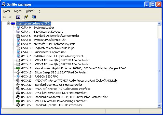

Nach langem herumprobieren hab ich herausgefunden das der Grund für FPS Einbrüche in diversen Spielen meine OnBoard Soundkarte und die OnBoard Netzwerkkarte ist.

Als Anhang noch ein Bild meiner IRQ Aufteilung.
Was mir hier Auffällt ist das beide Problem Geräte sich jeweils einen IRQ mit einem anderen teilen, könnte das die Ursache sein ?

Also ich würde fast behaupten wollen, dass es nicht daran liegt. Mein Kumpel hat fast dieselbe Systemzusammensetzung wie du (Xp 2600+@3200+ und Radeon 9800SE, selbes Board), alles aktiviert und keine Probleme.
Wen du allerdings noch weitere Karten in den PCI Slots verbaut hast, dann versuche einmal, den Slot zu wechseln, damit lassen sich manche Probleme dieser Art beheben.
Eine "beliebte" Fehlerquelle ist auch ein zu schwaches Netzteil...
Natürlich solltest du die aktuellsten Treiber für dein System verwenden und/oder mal versuchen, diese Komponenten im Gerätemanager zu deinstallieren und vom Windoof neu erkennen zu lassen... auch das hat bei mir schon funktioniert.
Was die IRQs angeht, glaube ich, dass Netzwerkkarten sich nicht bockig stellen, wenn sie einen geteilten IRQ benutzen... Beim Sound bin ich mir da aber nicht so sicher.

Aber mal ne andere Frage: Hast du etwas am USB angeschlossen? Denn laut deiner IRQ Tabelle ist es der USB Controller, der beide Störenfriede mitbelegt...
Versuch mal, den im BIOS zu deaktivieren (als Test)

Hab grad den USB Controller deaktiviert, leider keine Besserung.
Im BIOS kann man die IRQs 3, 4, 5, 7, 9, 10, 11, 12, 14, 15 reservieren. Ich kann nur zwischen PCI Device und Reserved wählen.

Begriffsklärung:
APIC = Advanced Programmable Interrupt Controller. Den wirst Du kaum deaktivieren können. Wenn Du es schaffst, viel Glück beim Starten ;)
ACPI = Advanced Configuration and Power Interface. Das ist doch ziemlich was anderes. Hier handelt es sich um das Resourcenmanagement von Windows seit Win2k. Und eben das ist dafür verantwortlich, dass einige Deiner PCI-Geräte sich einen Interrupt teilen. Das ist aber völlig normal.
Wenn Windows im ACPI-Modus installiert ist, dann werden Resourceneinstellungen im BIOS generell ignoriert. Da kannste Dich also totprobieren. Eine manuelle Zuweisung von Resourcen für ACPI-Geräte ist ebenfalls unmöglich. Und normal auch nicht nötig, da es mit ACPI keine Probleme gibt, es sei denn, die Geräte bzw. deren Treiber unterstützen ACPI nicht korrekt. Wenn Du den Verdacht hast, dass dennoch Geräte Probleme machen, dann kannst Du letzten Endes nur deren Treiber aktualisieren, Dein BIOS updaten und hoffen.
Die Verwendung des Standard-PC-HAL (also die Deaktivierung von ACPI bei der Installation von Windows) ist nicht emfpehlenswert, da Du dabei das doch sehr komfortable automatische Resourcenmanagement sowie sämtliche Power Management Techniken abschaltest. Du bombst damit WinXP sozusagen zu NT4 zurück :D.
Beachte bitte, dass die Verwendung von Onboard-Soundkarten generell mit gewissen Performanceeinbrüchen verbunden ist. Ich weiß nicht wie extrem Deine jetzt sind, aber es gibt ja Leute die schon 5% als "Einbruch" und "unerträglich" bezeichnen.
Langer Rede kurzer Sinn: vergiss Resourceneinstellungen wenn Du Windows im ACPI-Modus betreibst, aktualisier Treiber der betroffenen Geräte, ggf. Dein BIOS. Mehr kannst Du kaum machen.
War das denn schon immer so? Wenn nicht, hast Du was am System verändert? Neue Graka eingebaut? Falls ja probier ne andere. Falls Du garnix gemacht hast und das plötzlich kam und auch ne Formatierung nix hilft, dann wirste nen Hardwaredefekt haben. Wahrscheinlich dann Mainboard, evtl. CPU (sie beinhaltet meines Wissen den APIC, falls das nicht stimmt, erschlag ich meinen Lehrer der mir das so beigebracht hat, ich wollts auch net glauben!). Der Hardwaredefekt ist aber beinahe auszuschließen. Kann ich mir wirklich nur als letzten Sündenbock denken.
PCI-Device und Reserved:
Wenn Du "Reserved" einstellst, wird der Interrupt für ein nicht Plug&Play Gerät reserviert. Heute eigentlich fast schon unnötig.
Wenn Du "PCI-Device" auswählst, wird der Interrupt für ein PCI-Gerät reserviert. Welches Gerät den IRQ bekommt, hängt davon ab, in welchen PCI-Steckplatz es eingebaut wird. Da musste Dein Mainboard-Handbuch fragen. Z. B. könnten sich die Steckplätze 2, 4 und der onboard-USB-Controller einen Interrupt teilen. PCI #5 und IDE, PCI #1 und AGP und vielleicht hat PCI #2 nen eigenen IRQ. Aber das ist von Board zu Board unterschiedlich und steht im Handbuch. Normal kannste das alles auf Standardeinstellungen lassen. Letzten Endes kannste eh nicht viel dran rütteln.
Das ist aber alles in dem Moment hinfällig, wo Du Windows im ACPI-Modus installierst. Da macht Windows alles anders... :D

1) Habe jetzt beides ausprobiert und mit aktiviertem APIC verbessert sich die Performance um etwa 5 - 10%.
2) Im BIOS kann ich an den ACPI Einstellungen ohnehin nix ändern, könnte also höchstens mal versuchen im Windows Setup Standard-PC zu wählen. Will aber eigentlich nicht auf die Stromsparmodis verzichten.
3) Habe nur aktiviert was ich wirklich brauche das währen 2 x LAN, Firewire, Sound, USB und Floppy zeugs ...
4) Gerade eben neustes BIOS mit der Rev. 1010 eingespielt und nach neueren Treibern gesucht.
5) PCI-Karten sind im Moment keine eingebaut.
6) Hab mal einige Komponenten deaktiviert die IRQs Sharen auch ohne Erfolg. Nur durch disablen von Sound und LAN bekomme ich die gewünschte performance. Bei CS auf der "awp_map" habe ich bei aktiviertem LAN + Sound 850, bei deaktiviertem ca. 1050 FPS. Gemessen mit "timerefresh".
