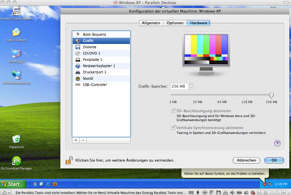

    Hast die Parallels Tools installiert und die Beschleunigung aktiviert ?

    Thumbs up AW: Hardwarebeschleuniger unter Parallels 5.0 / WinXP?
    Hi,
    also laut Hardware Konfiguration ist der "Beschleuniger" eingeschaltet (s. Foto).
    Aber in der unteren Leiste des Fensters steht, dass ich die Tools noch nicht installiert hätte.
    Allerdings hatte ich nach dem Installieren von Parallels und/oder WinXP eine autom. Installation der Tools gesehen.
    Wie kann ich denn überprüfen, ob die Tools tatsächlich (nicht) installiert worden sind bzw. wie könnte ich sie nachträglich installieren?
    Ich habe bisher noch keinen Menüpunkt "Virtuelle Maschine/Parallels Tools" gefunden
    EDIT I : Wer lesen kann ist klar im Vorteil!! Hatte die Task-Leisten von XP und 10.6 verwechselt Somit hatte ich den Menüpunkt logischerweise im falschen "Programm" gesucht...LOL
    Bin gerade dabei, die Tools zu installieren. Mals sehen, was dabei rauskommt...
    EDIT II : Danke, an den fehlenden Tools lag's. Mit den Tools funzen OS 10.6 & WinXP ja noch besser untereinander. Kann nun auch PC-Games daddeln, hab's ausprobiert.

    Die Tools sind ein absolutes Muss, weil dadurch erst die volle Power von Parallels ausgenutzt wird, sowohl bei der normalen Nutzung von Windows (Stichwort: Integration) also auch bei Spielen. Rein aus Interesse: Um welches Spiel handelt es sich?
