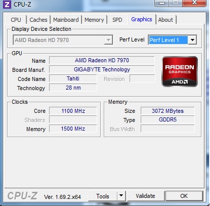

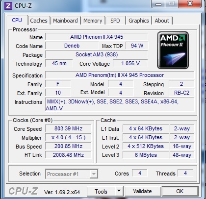

mach mal cpu-z screeneshot ob es da auffälligkeiten in der specs gibt !
achso ^^ okay dachte da steht dann auch 280 :p alles wirsch ^^
