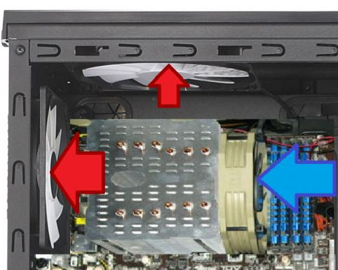

Hier das Standard-Belüftungsschema - beim Antiphon entfällt der obere Lüfter.
Interessanter Artikel: Der perfekte Airflow [hardwaremax.net]
Wer die CPU möglichst kühl halten möchte, soll die kalte Luft von hinten ansaugen und den CPU-Lüfter zur Gehäusefront blasen lassen, jedoch leiden darunter die Temperaturen der Grafikkarte.
Damit sollte die Temperatur der CPU sogar besser sein. Daher ist, wie oben bereits steht, der Sitz des CPU-Kühlers zu überprüfen und ggf. neu zu montieren.
