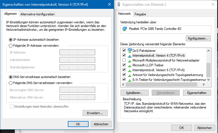

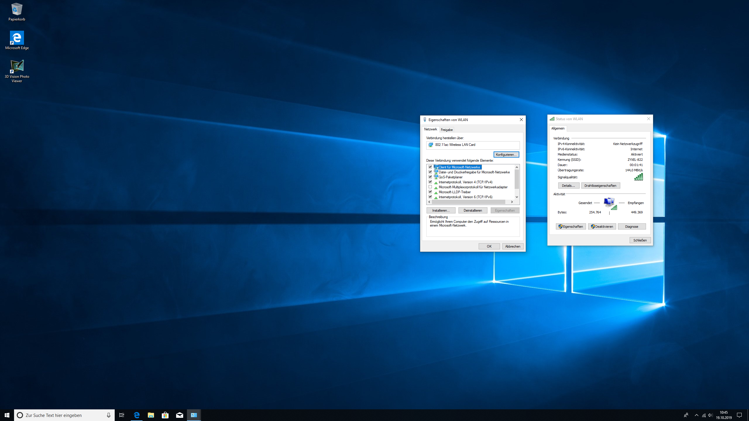

cartridge_case schrieb:

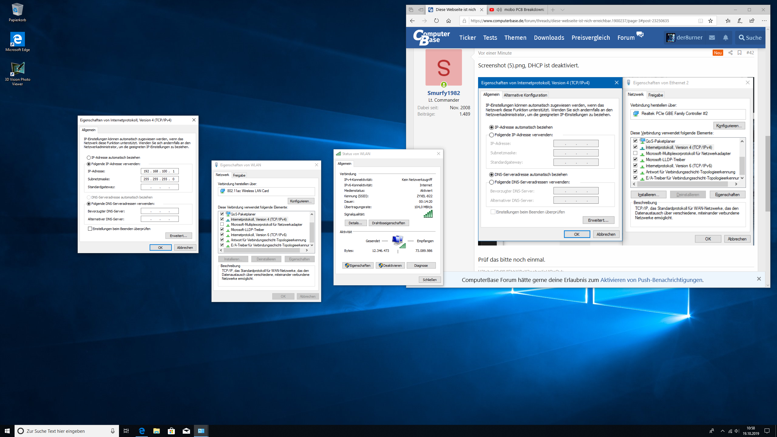

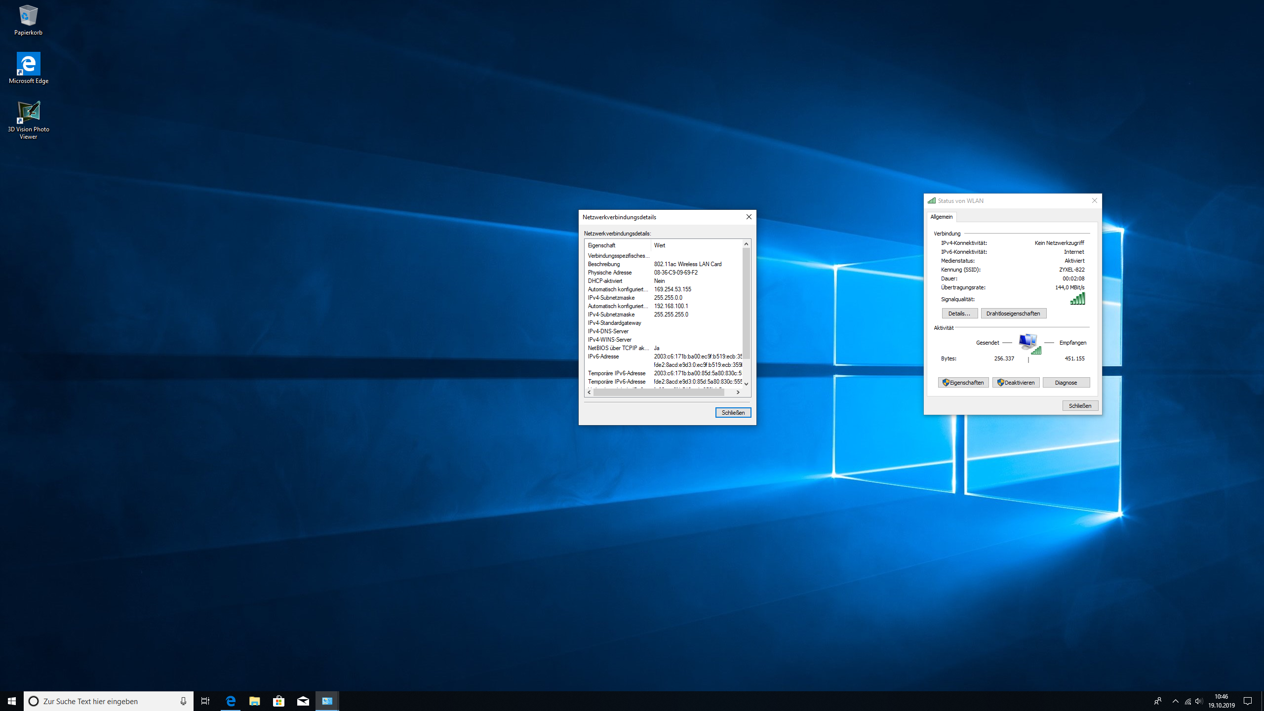

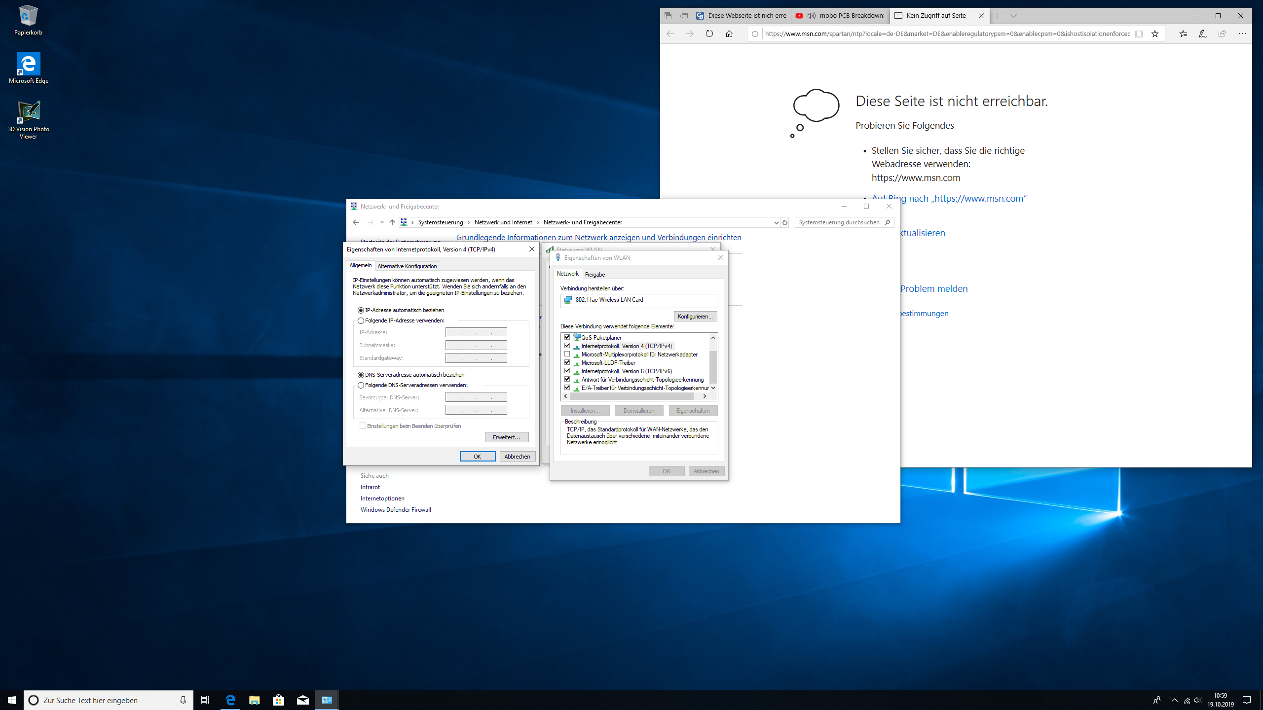

Und allen Netzwerkeinstellungen. Das wäre wirklich wichtig.
Reicht das?

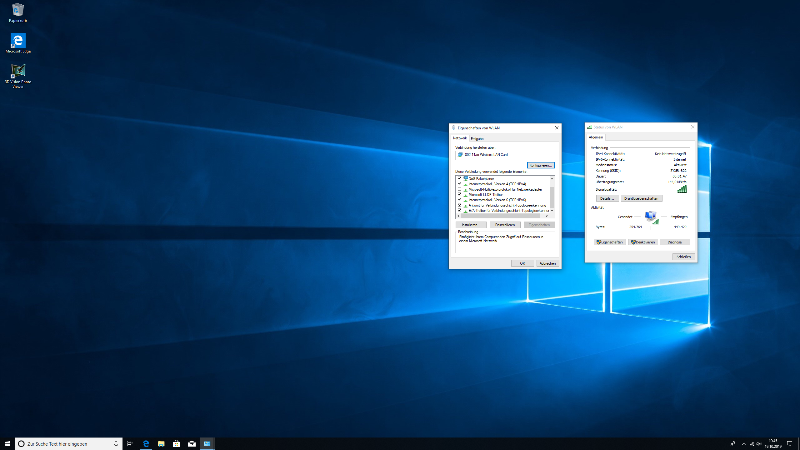

Screenshot (5).png, DHCP ist deaktiviert.
Prüf das bitte noch einmal.
Ok, Windows ist (offensichtlich) nicht das Problem. Jetzt musst Du im Router mal schauen, wie dort die Einstellungen sind.

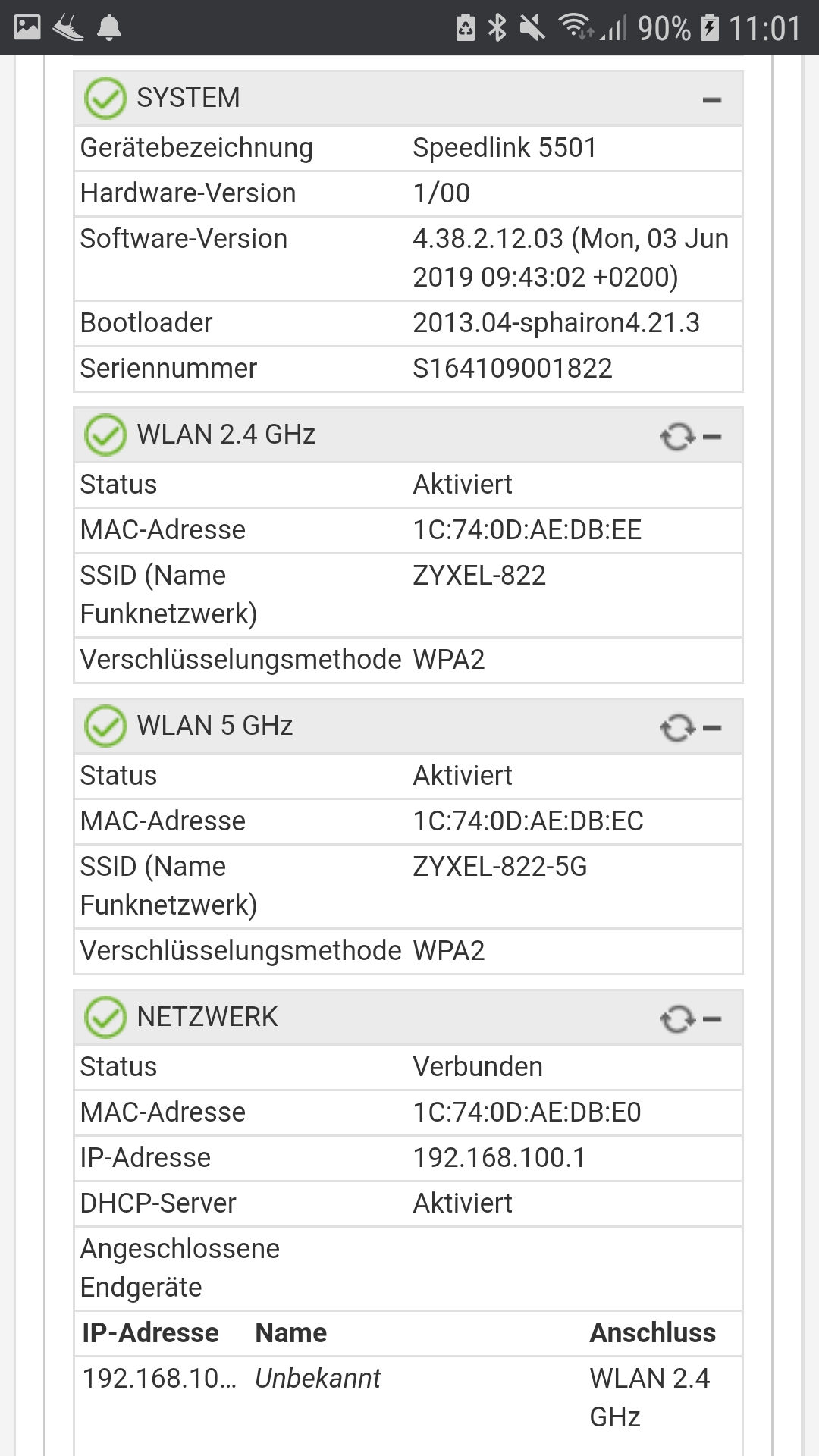

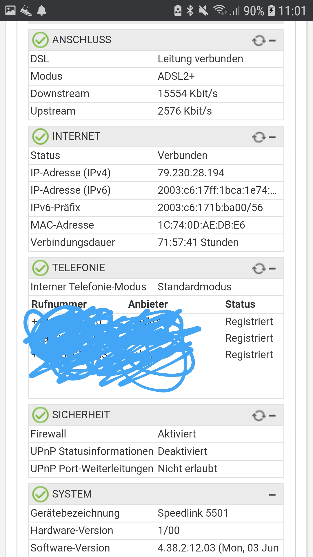

Was soll ich noch vom Router zeigen?
192.168.100.1 ist die IP Deines Routers, wenn Du auf Deinem PC dann die gleiche IP vergibst, haben wir einen Konflikt. Und der Router sagt zurecht Nööööd, is nich ;)
Dein Router hat jetzt 3 Tage Uptime, starte die Kiste mal sauber neu. Also Strom für 5 Minuten weg.
Es könnte sein, dass der Router Dein PC praktisch anhand der MAC Adresse der WLAN Karte gesperrt hat, eben weil der aufgrund der Versuche Fehler erkannt hat und den Rest des Netzes schützen will. Ist aber nur eine Vermutung.
