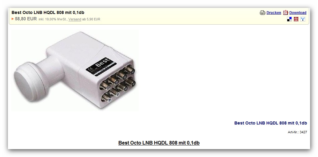

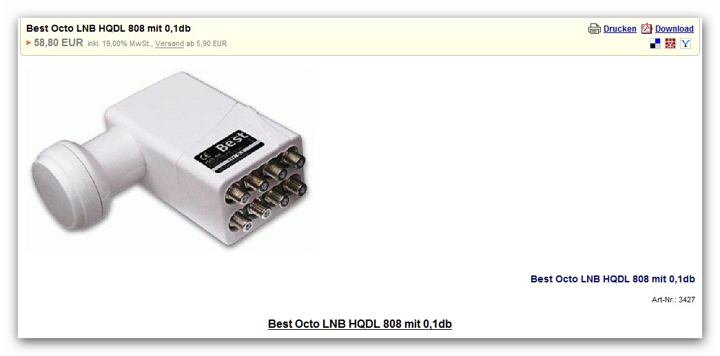

Die 60 % lassen bei mir Zweifel aufkommen.Die Umschaltzeiten bestimmt eigentlich der Receiver (910s),wenn aber das ankommende Signal bzw. dein LNB schwächelt ,kann auch der beste Receiver nichts mehr verbessern.Meine Empfehlung war dieses LNB
bei 7 angeschlossenen Abnehmern Pegel 86 - Qualität 10,7 db(voller grüner Balken am Technisat Digicorder S2) Umschaltzeiten ca.0,3 s für Ton und 0,4 s für Bild.
