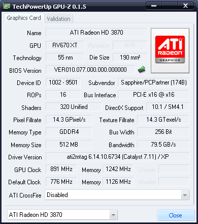

ich steuer mein lüfter per ati tool bzw. riva tuner und beim daddeln lass ich die karte den lüfter regeln.
wenn es endlich mal wieder s1 kühler zu kaufen gibt werde ich mir den auch rauf machen mit 2 120er lüfter da mein originalkühler sau laut is was vorallem im desktopbetrieb sehr nervt.
ich komm allerdings ohne mod bios über die 860mhz aber bei 910mhz freezt dann der rechner irgendwann mal.
was auch komisch is im ati tool beim artefact scan treten wenn ich den ram schon wenig hochstelle artefacte auf werden aber nicht als fehler erkannt. und in spielen und benchmarks hab ich keine bildfehler, also es läuft alles normal.
das einzige was bei mir nich läuft is aquamark3, allerdings seit dem ich die neue karte hab schon nich. das ding hängt sich dann einfach auf wenn der test durchgelaufen ist. die dll hab ich aber schon ersetzt. oder gibts da wieder ne "neue"?
